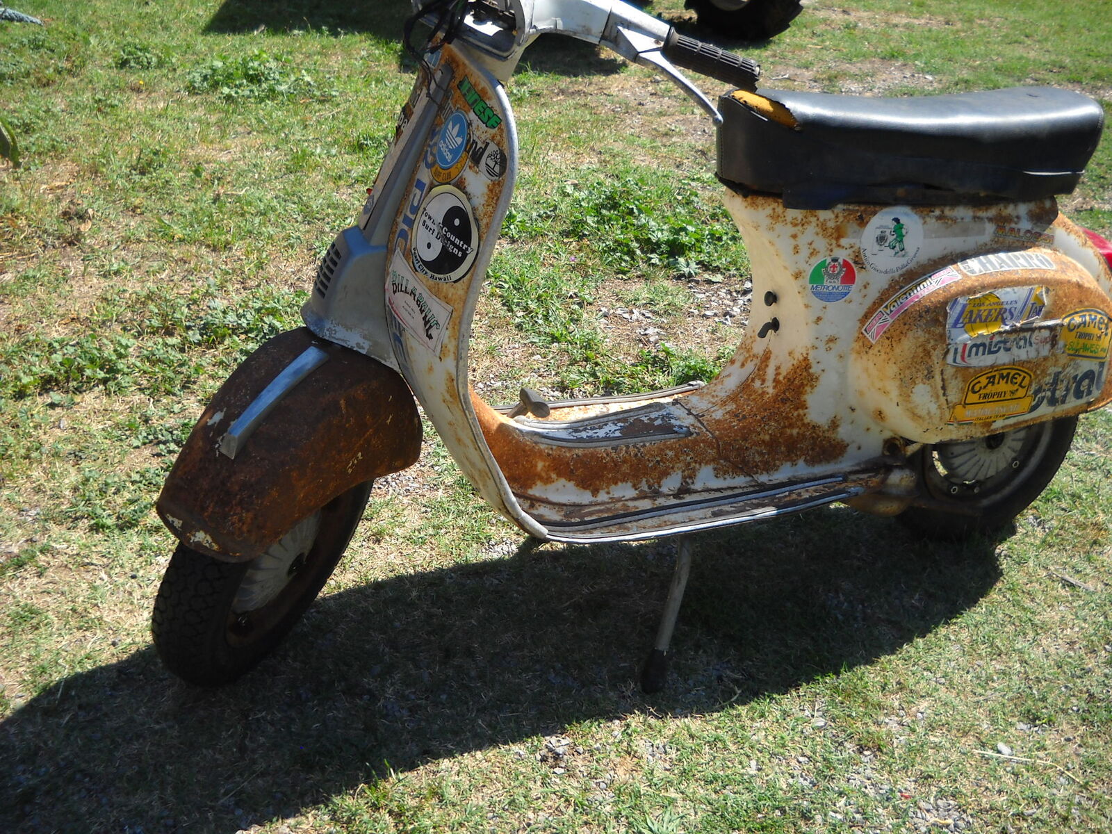

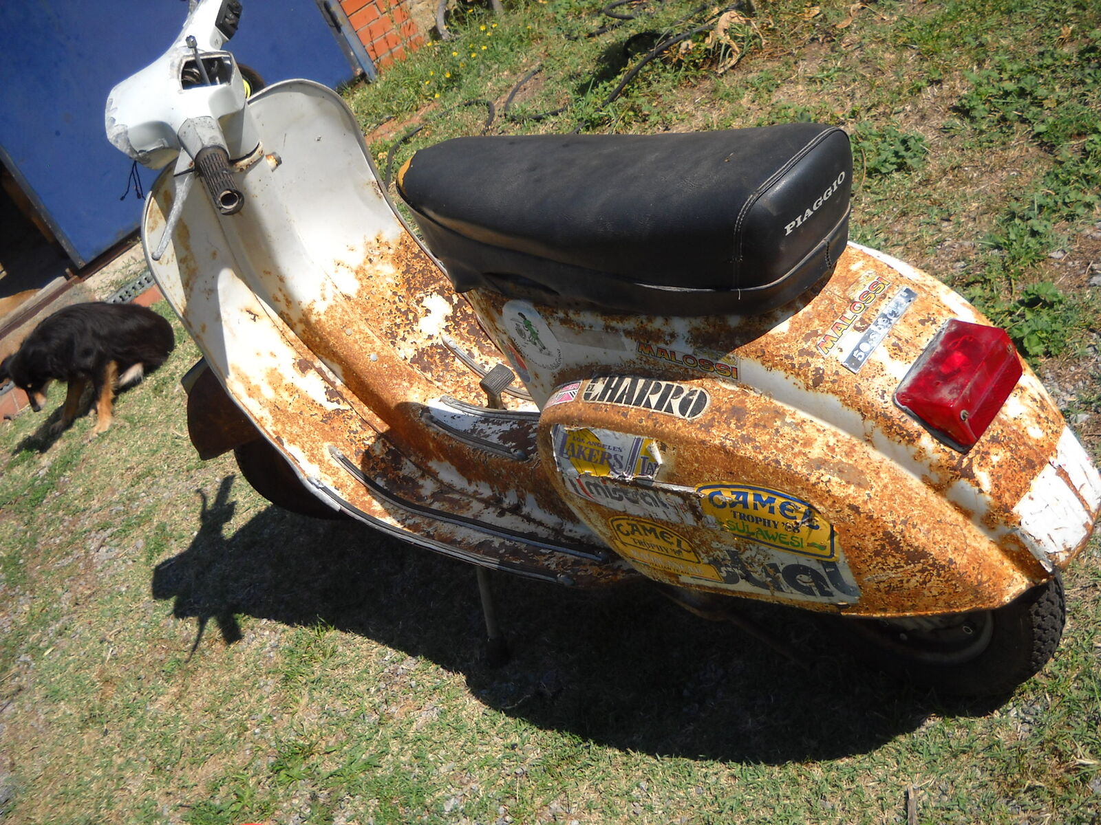

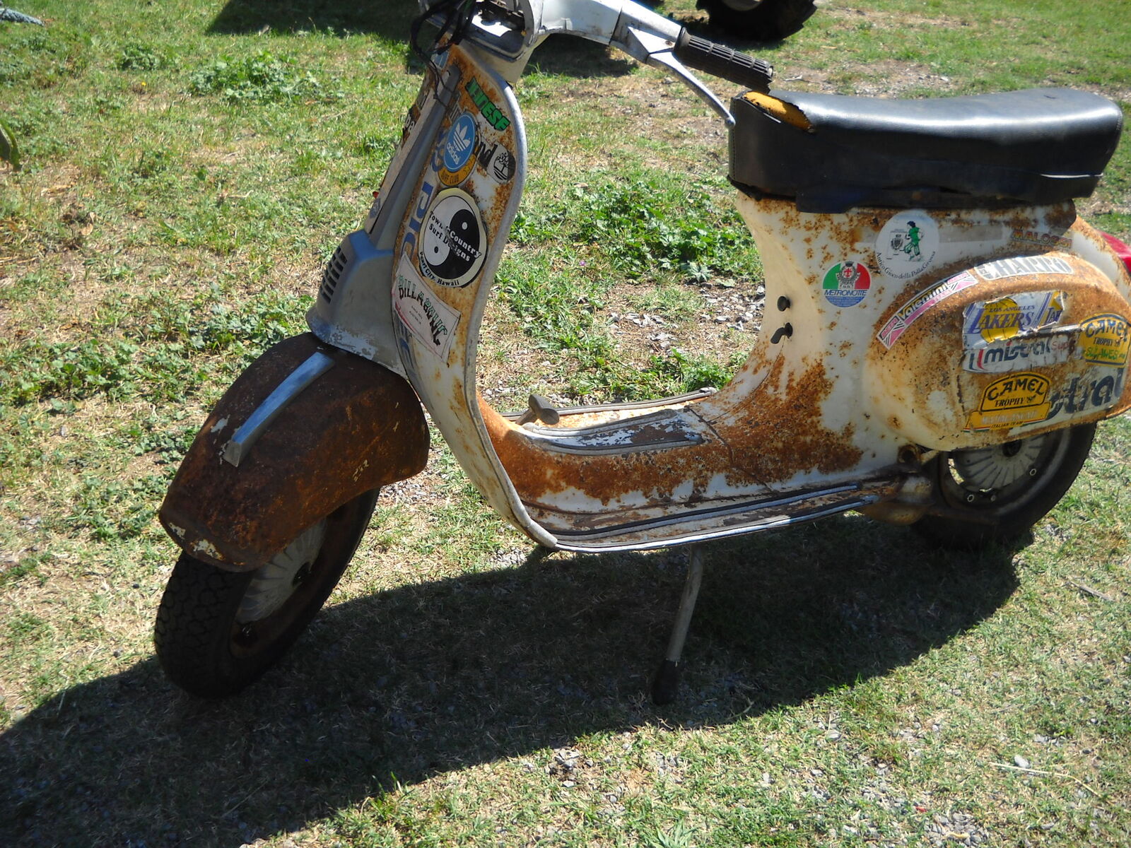

    Da wir schon beim Ratten Thema sind , hier eine doch recht hübsche, da funkt und bremst alles, außen pfui und innen hui ....
    Trau keinem über 50 mit Namen "Vespa" !
