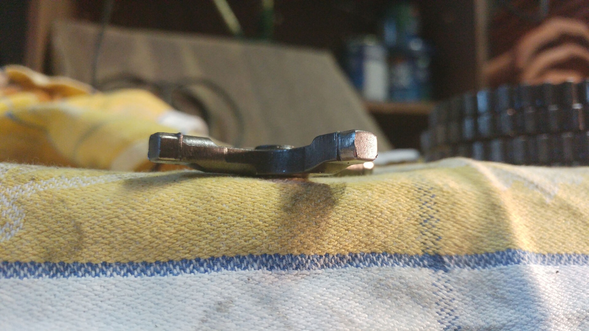

    Du hast nen Lusso Motor, das Schaltkreuz muss ganz gerade sein, dann isses das richtige. So eins
    Das hier wäre das falsche.

    Das Schaltkreuz verunsichert mich ziemlich. Ich hatte es beim Einbau letzten Winter von den Dimensionen her verglichen und für OK befunden, musste nur etwas Material an zwei INNENschenkeln abnehmen, um es reindrehen zu können, aber an den Kontaktstellen außen ist nichts gemacht worden. Original war aber offensichtlich das drin, was von MBT / T4 als unpassend beschrieben ist, aktuell wohl das als passend bezeichnete ?(
    Hier mal Bilder vom Original:
    Und hier vom aktuell verbauten:
    Die Schaltwelle war tatsächlich gelockert, es hat ca. eine halbe Umdrehung gefehlt --> Loctite ist unverzichtbar an dieser Stelle! Kann mir aber nicht vorstellen, dass es rein an dieser halben Umdrehung lag!?
    Ich denke es ist am besten, das gleiche Schaltkreuz zu besorgen, welches auch vorher drin war und dann das ganze nochmal zu probieren.
    Da das vorher verbaute nicht symmetrisch ist: Weiß jemand, wie rum das in den Käfig muss? Oder kann ich das beim Zusammenbau rausbekommen?
