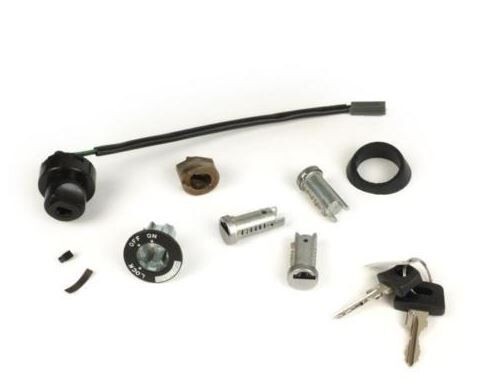

    Hallo Leute,
    nochmal eine Frage :)
    bezüglich der Sperrwalze, die den Lenker sperrt?!
    Wie bekomme ich die raus ?
    Und im Angehängten Bild, ist das der richtige Schlosssatz für meine PK 50 XL1 ?
    Es wird ab und zu geschrieben, dass man ein Distanzstück brauch, ist das für die XL1 oder für die XL2 ?
    Ich bin Euch für Eure Hilfe sehr dankbar!
    Grüße
    Charly
