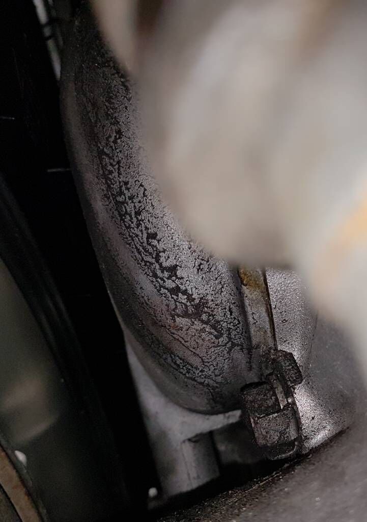

    • May 12, 2017 at 16:58
    • #105
    Hallo
    Danke für die Links.
    Scheint mir eher von oben zu kommen.
    Könnte vielleicht eine defekte Entlüftungsschraube sein?

    • May 12, 2017 at 17:00
    • #106
    vom vergaser

    • May 12, 2017 at 17:05
    • #107
    sehe ich auch so, dass ist der typische schwärzliche Rotz der über die Vergaserwanne an der Rückseite über den Kupplungsdeckel rinnt und der richt mit ziemlicher Sicherheit nach Sprit!
    ...also wieder in Richtung Dichtheit in der Vergaserperipherie forschen und nicht aufgeben ;)
    @old N°7.....ich hab mir aber schon sagen lassen, dass es bei kapitalen Wellendichtringschäden auf der Kupplungsseite
    ggf. auch zu Austritten bei der Entlüftungsschraube kommen kann ;)
    Einmal editiert, zuletzt von 125vnb6 (May 12, 2017 at 17:14)

    • May 12, 2017 at 17:39
    • #108
    das ist schon richtig.... hab ich auch gehört.. aber meistens, wenn da soviel sprit
    rausläuft, ist meist Nadel nicht Dicht, der Benzinhahn ofen, und auch Sprit im Auspuff...
    also wen da Sprit rauskommt.. fehlt es brutal weit^^

    • May 12, 2017 at 18:37
    • #109
    Schau mal in aller Ruhe Vergaserwanne und Vergaser an. Wenn ich Dich richtig verstanden habe ist der Vegaser
    neu. Da sollten normalerweise dann keine Gebrechen sein, aber leider kann man das auch nicht 100% ausschließen.
    Daher Wannendeckel runter und starten und schauen ob was zu erkennen ist. Die beiden Dichtungen bei der Vergaser
    wanne wurden hoffentlich im Zuge des Vergasertausches auch erneuert!
    ggf. wirklich die beiden Sachen auf Verzug überprüfen bzw. die Verschraubung kontrollieren

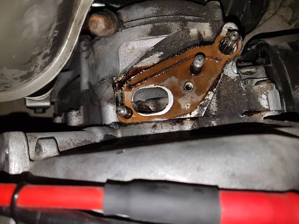

    • May 18, 2017 at 12:26
    • #110
    So sah es aus...
    Gereinigt, neue Dichtung.
    Mal sehen obs was bringt.

    • May 18, 2017 at 13:55
    • #112
    Die Dichtung kannst beidseitig noch dünn mit Dirco bestreichen,
    dann ist Dicht

    • May 18, 2017 at 21:56
    • #113
    ....sag mal ist in deiner PX alt ein getrennt schmierender Motor verbaut ?
    Wenn ja solltes mit Dichtmasse aber sehr vorsichtig sein, sonst kannst du Dir auch die Kanäle verlegen.
    ...und schau auch genau, ob es dir im Bereich der Ölpumpe nicht 2-Takt Öl rausdrückt!
