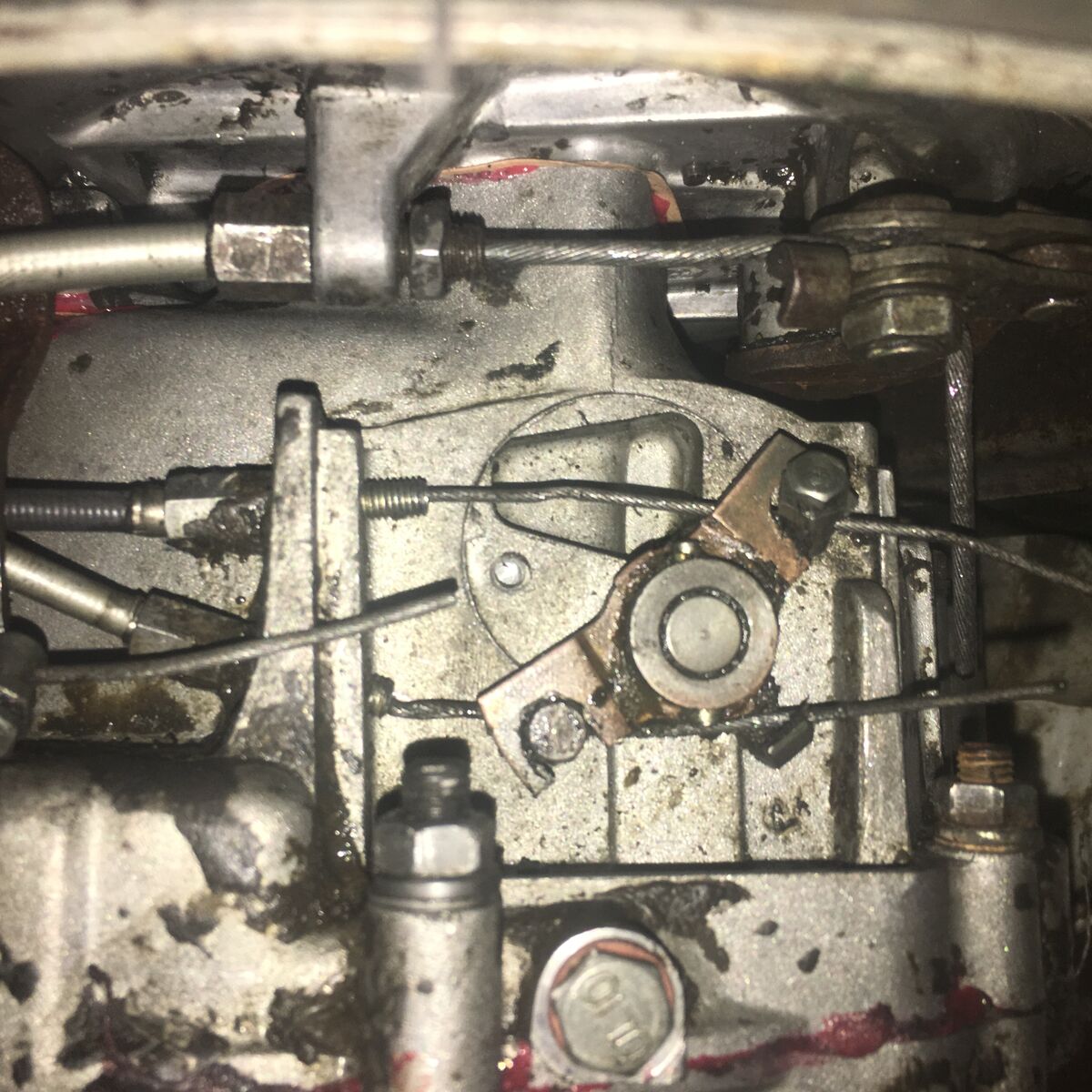

    An einer Sache häng ich jetzt aber: wie befürchtet, der Schaltung. Kann mir jemand sagen was für ein Gang das sein müsste der da grad eingelegt ist? Bzw wie geh ich denn am besten vor? Die Bremse hab ich eingestellt bekommen und die Kupplung ist auch fast soweit...aber die Schaltzüge treiben mich echt in den Wahnsinn...muss morgen dann auch den Lenkerdeckel mal abmachen um nochmal zu überprüfen welcher Zug welcher ist und wohin damit ?(
    Müßte der 1. Gang sein.
    Vorgehen:
    Innen nach vorne ziehen, dabei am Rad drehen, bis die letzte Schaltstellung erreicht ist. Dann solltest du, je nach Gangzahl des Getriebes, außen nach vorne ziehen. Bei 4 Gang müßte es dann gehen vom 4ten zum 3ten, vom 3ten zum 2ten, vom 2ten in den Leerlauf, vom Leerlauf in den 1.ten. Wenn das soweit ok ist dann schaltest du zurück in den Leerlauf. Dann Lenkermarkierung auch auf Leerlauf stellen, Einstellschrauben unten fast ganz reinschrauben und Züge am Schaltkreuz befestigen. Mittels Einstellschrauben gleichmäßig locker spannen. Dann müßte es hinhauen.

    • May 22, 2017 at 23:48
    Zwar nicht passend zum Thema, aber die Kontermutter vom Bremsseil hinten ist an der verkehrten Stelle , die muß innen sitzen und nicht außen, (ähnlich wie die Einstellschrauben der Gangseilzüge)
