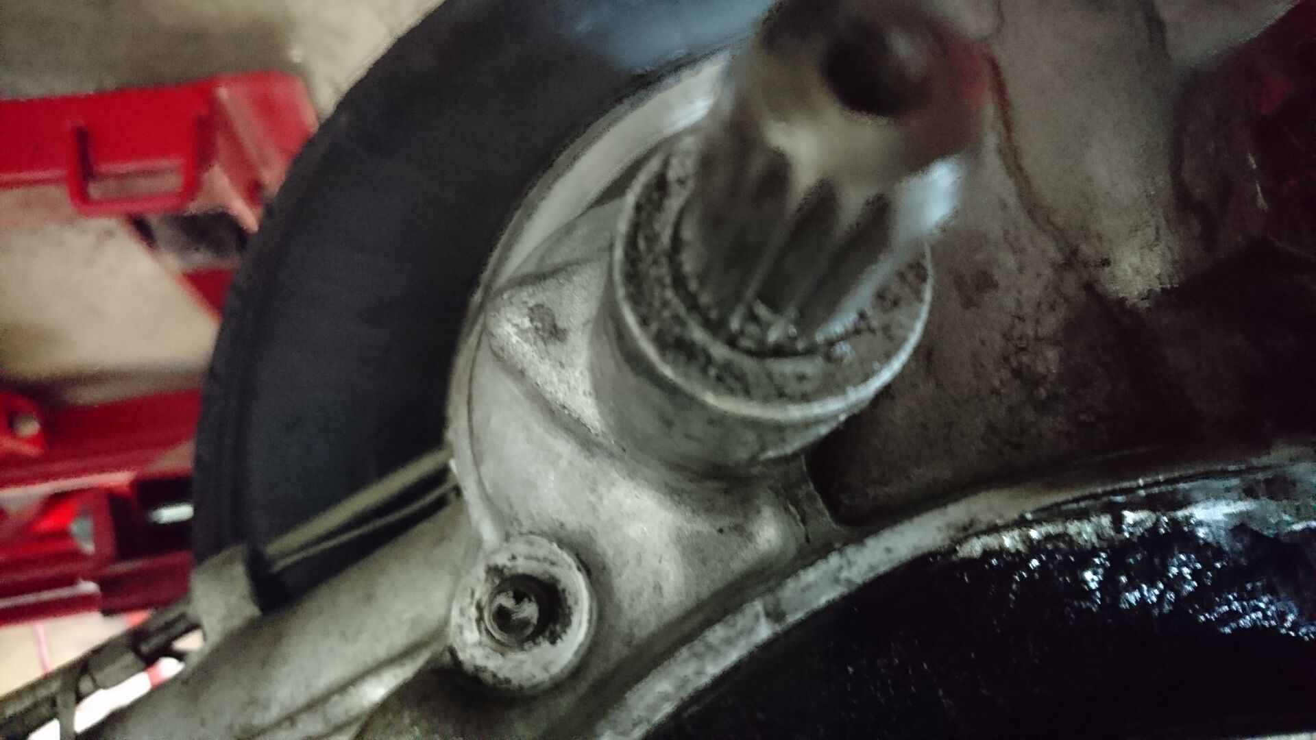

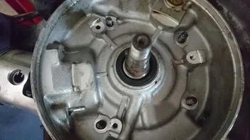

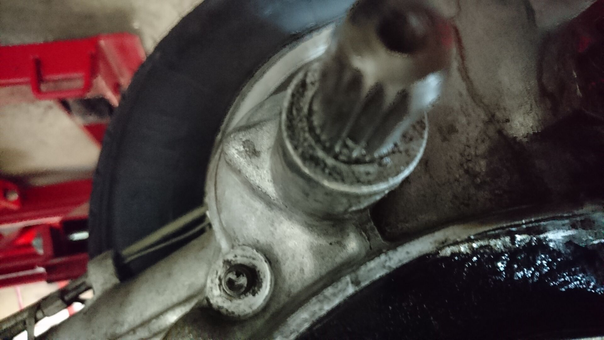

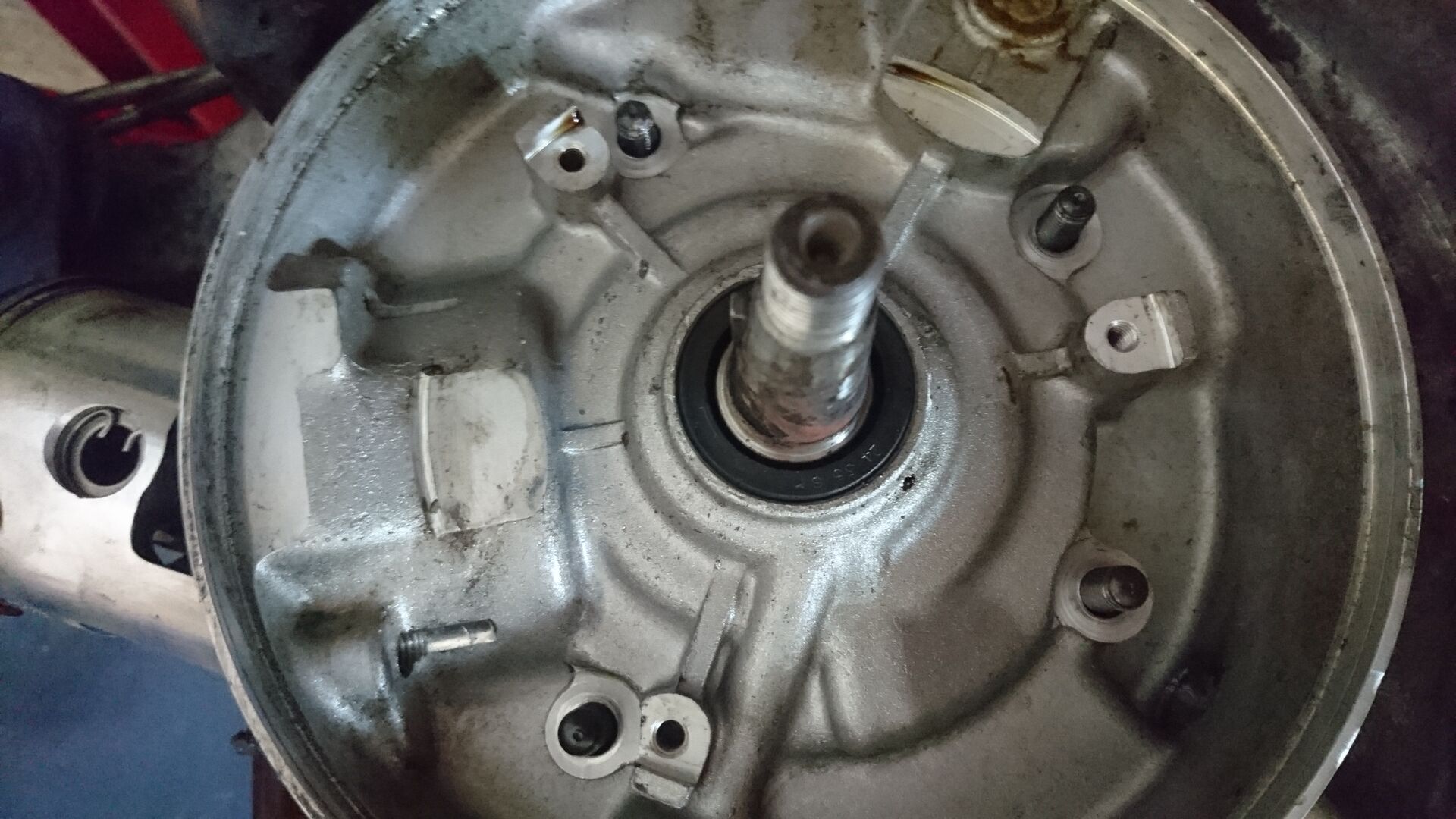

    Hab heute mal angefangen den motor zu spalten bin mir momentan nicht sich ob die 4 gewindebolzen im Lima bereich durchgängig sind und somit auch rausmüssen, dasselbe bei dem bolzen in der nähe des kickstarters siehe bilder.n
  • acer
    891
    154
    V50R
    • June 3, 2017 at 21:42
    • #22
    Hier ist ein recht gutes Video in dem ein PX Motor zerlegt wird.
  • squalor
    576
    105
    PK50 SS/P125X
    • June 3, 2017 at 22:13
    • #23
    hi! Ja das video ist suoer hab ich mir auch schon angeschaut, jedoch wird dort nicht direkt auf diese bolzen eingegange :huh:
  • Vespa1982
    VO CoC-Clan Member
    209
    5,659
    1,040
    One-Man-Show
    • June 3, 2017 at 23:27
    • #24
    Die 4 Bolzen sollten fest sein. Der am Kickstarter sollte von hinten kommen.
    Ich habe den Motor mich nicht im Rahmen gespalten auf dem Tisch sieht man halt besser.

    ich hab so ne kleiner motorradheber mit dem gehts bis jetzt recht gut, dann kann ich die insgesamt 5 gewindebolzen (4 beim Limabereich 1 in der nähe vom kickstarter) drinlassen zum spalten?
    3,108
    31,581
    5,674
    • June 4, 2017 at 11:31
    • #26
    Das merkst Du doch, wenn Du alle Muttern gelöst hast. ..

    Kicker Bolzen geht raus.
    2,959
    20,409
    3,216
    • June 4, 2017 at 12:43
    • #28
    Die vier Kurbelwellengehäuse bleiben drin,
    die anderen 7 müssen raus,
    der am kicker isr der längste, und korrodiert gerne fest..
    nicht einfach nur rausschlagen, wenn er krumm ist oder gestaucht, gehts nicht leichter

    ah ich hab das problem gefunde, es liegt am langen bolzen der in der nähe vom kickstart der nicht rauswill.... 8|

    Rostlöser aussen und Innen Einwirken lassen..
    dann geht noch Hitze
    oder ein Kronenbohrer

    soo, der bolzen ist raus :D ich hatte durch die öffnung in der traverse reichlich wd40 reingelassen und einwirken lassen, dadurch gings nachher relativ einfach

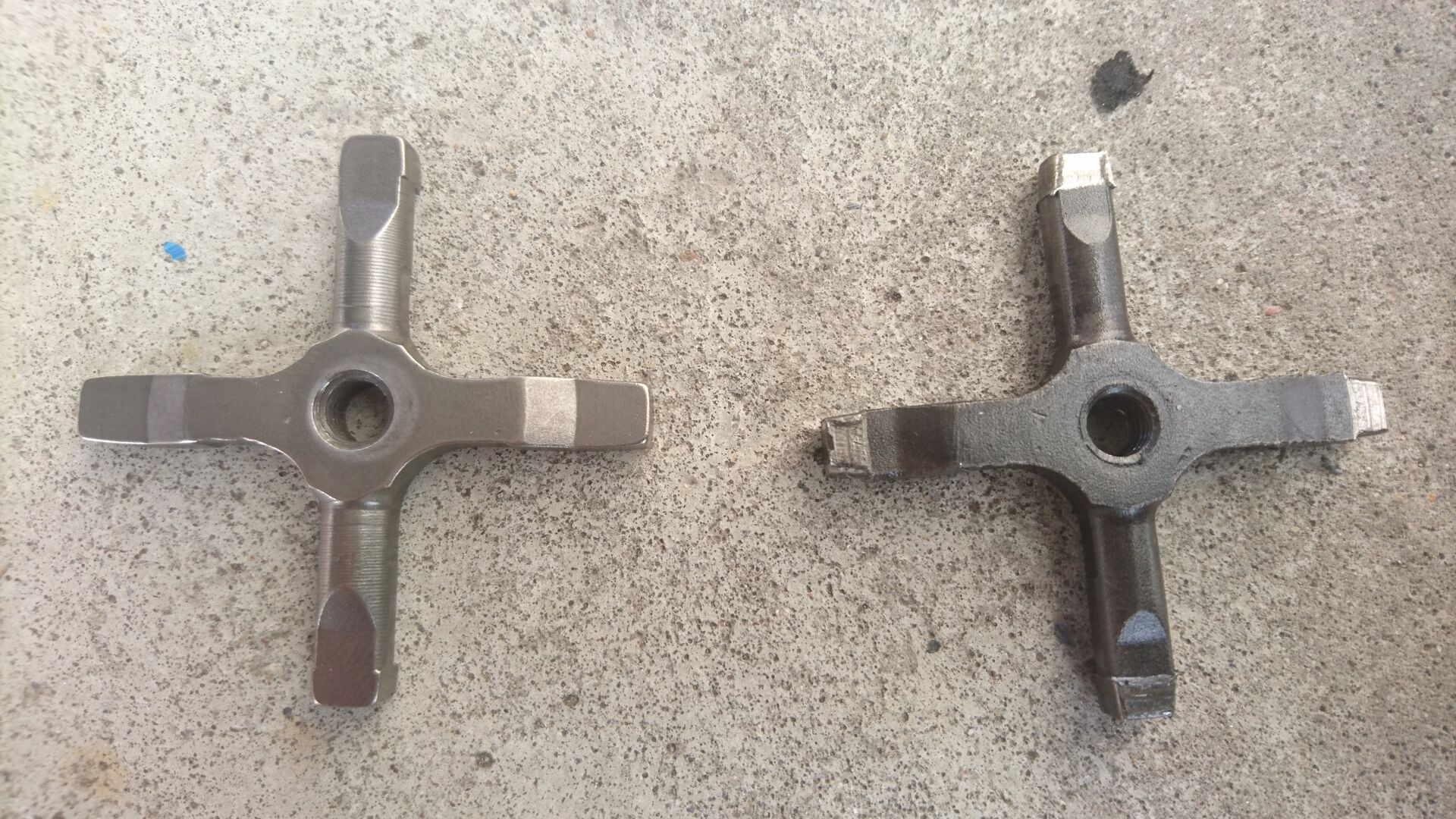

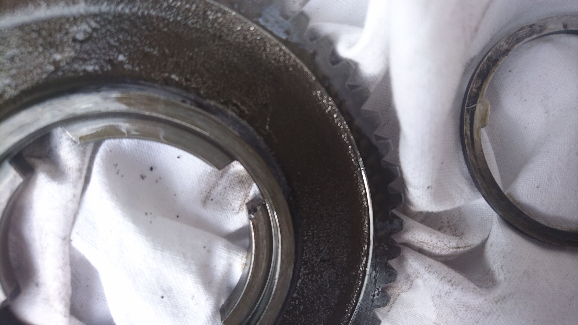

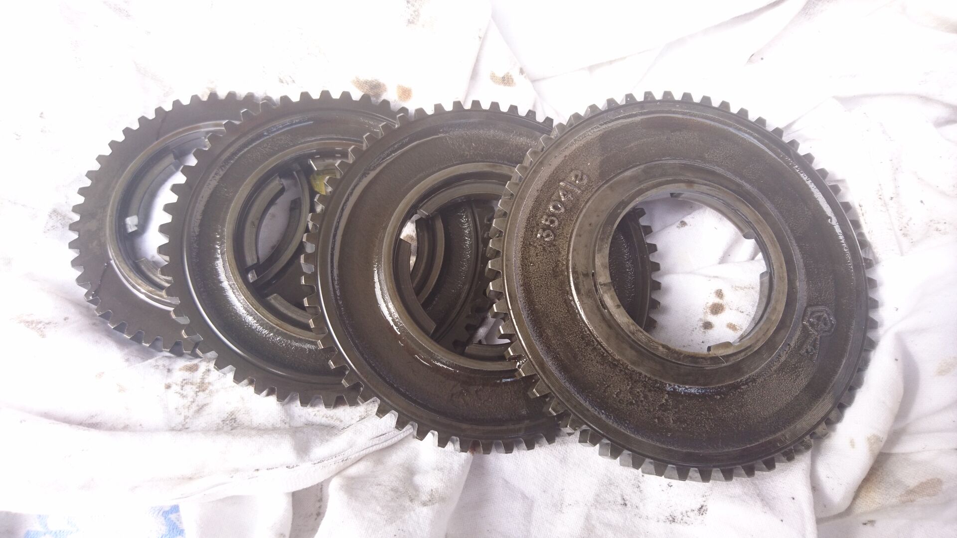

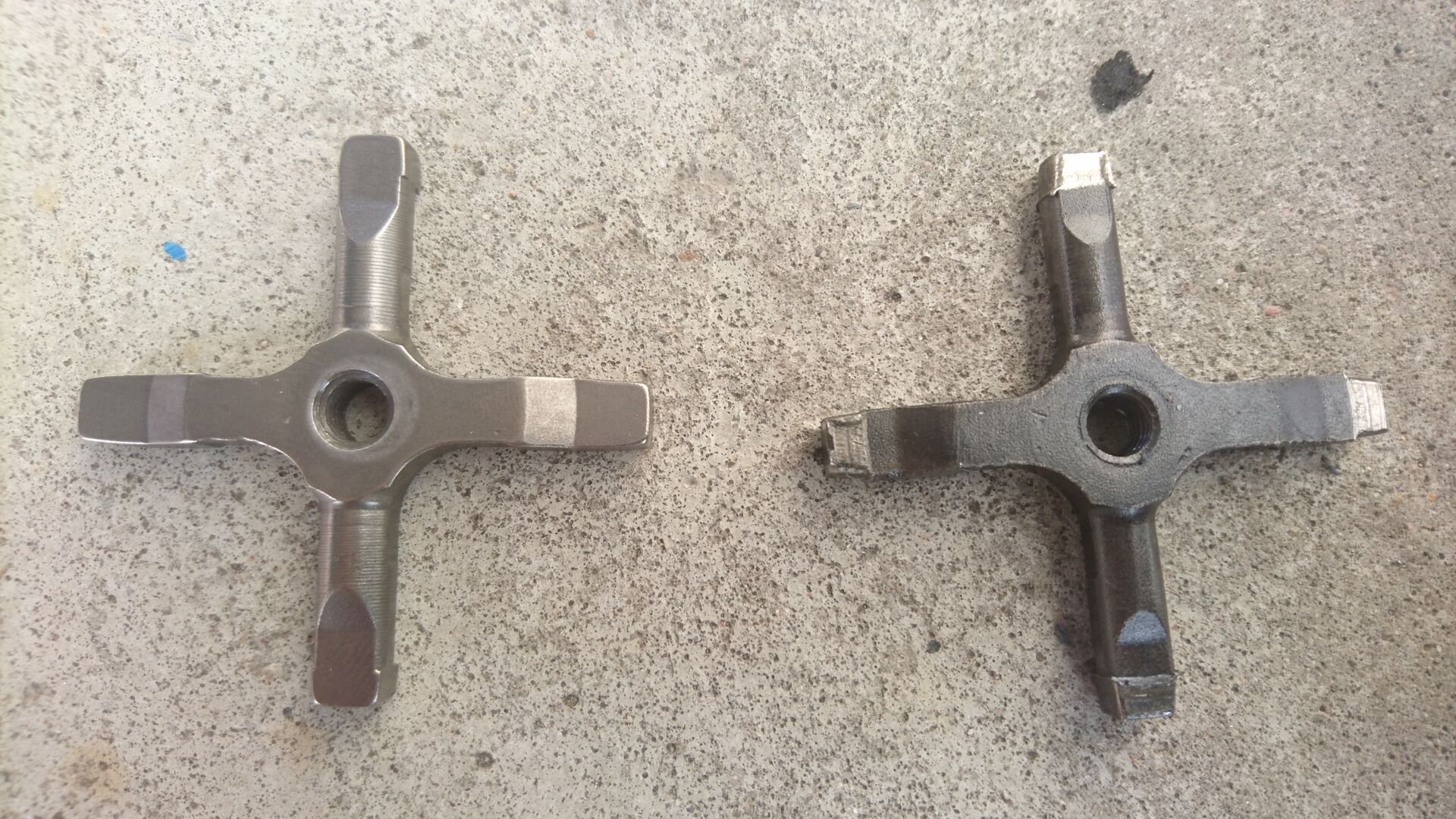

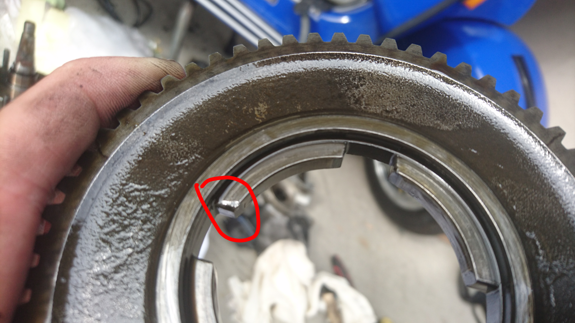

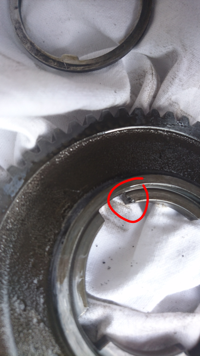

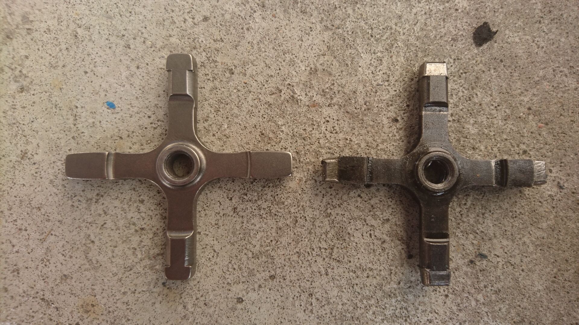

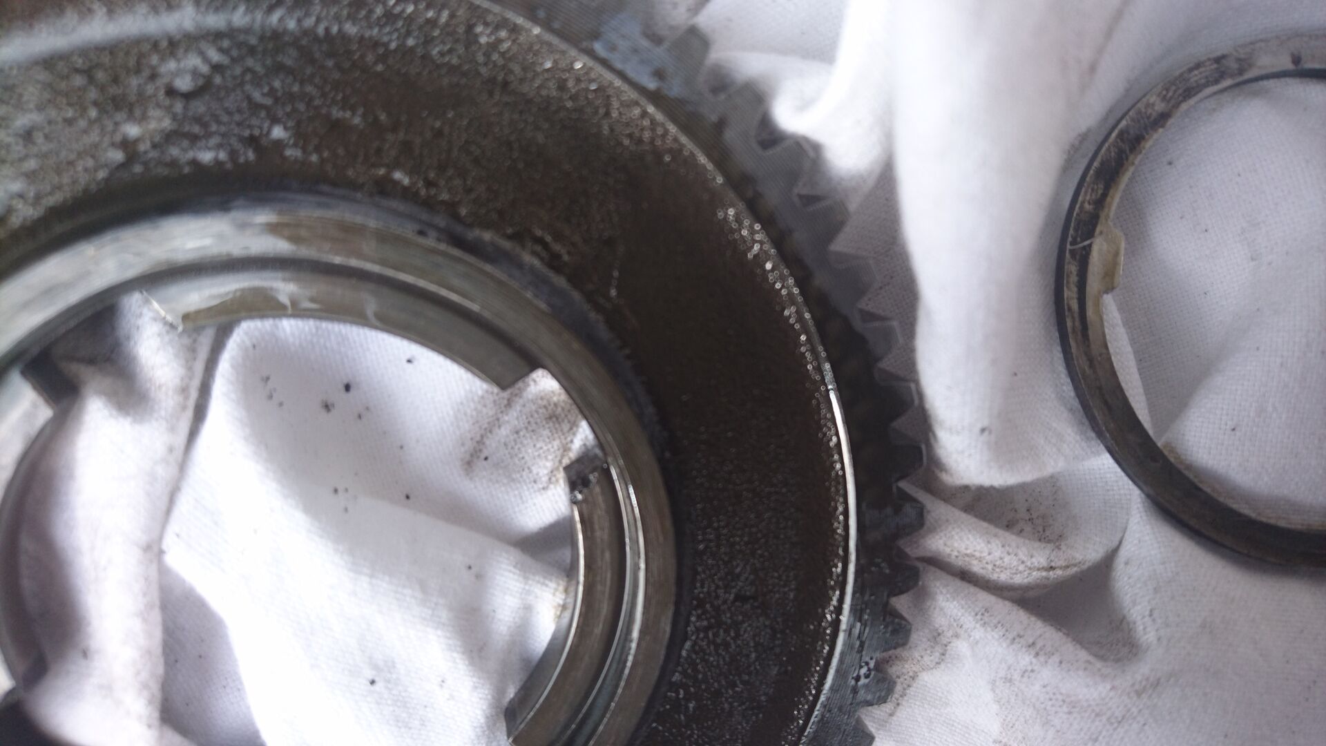

    Hab die zahnräder ausgebaut und auf dem obersten sieht man an 2 stellen leichte abreibungen (siehe fotos) ist da handlungsbedarf gefordert oder kann ich die so weiter verwenden? noch was stimmt die anordnung der zahnräder so wie aufm foto, ich hab da eben im schema nichts recht erkennen können.
    Das schaltkreuz sieht eindeutig verschlissen aus, da ist der fall wohl klar.
    Beim schaltkreuz rausnehmen kam.mir eine unterlagscheibe entgegen, kommt die unters oder obendrauf beim schaltkreuz?
    2 Mal editiert, zuletzt von squalor (June 5, 2017 at 19:15)
    3,108
    31,581
    5,674
    • June 5, 2017 at 20:13
    • #32
    Zahnrad geht noch so...Nicht mehr soooo schön, Schaltkreuz ist hin und die Zahnräder gehören so, passen auch nicht anders.

    Ein Schaltkreuz passend zu einer Vespa, mit sanften Rundungen.
