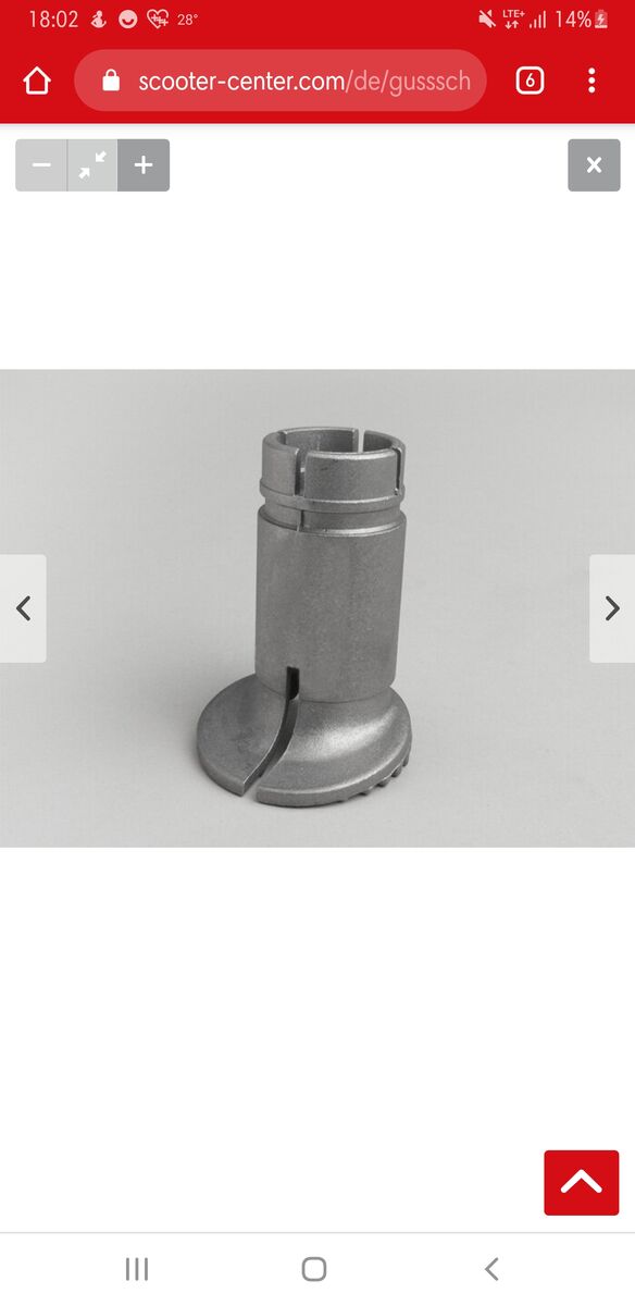

    Hi, ich bin neu hier und habe auch das Problem das die Drehzahl hochgeht. Dachte erst es ist der gaszug. Nachdem ich heute mal den vergaser ausgebaut habe habe ich bemerkt das das metallteil woran der vergaser befestigt wird (ansaugstutzen?) Ca. 1cm rein und raus ging. Der vergaser wird gut fest jedoch der stutzen lässt sich bewegen. Ist das normal? Oder muss der irgendwie an dem Loch in der karosserie befestigt werden.
      • 33.01 kB
      • 584 × 1,200
    4,213
    21,948
    3,530
    • July 24, 2020 at 18:22
    • #32
    Der Vergaser muss bis zum Anschlag auf dem Ansaugstutzen sitzen. Darüber wird dann die Hülse geschoben, die Du da auf dem Bild zeigst. Alles zusammen mit der Schelle festschrauben und im Ergebnis sollte dann keines der Bauteile mehr bewegbar sein.

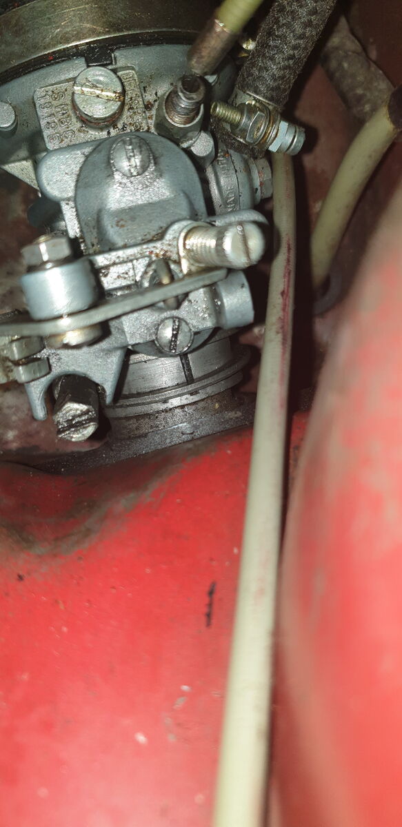

    hab mal fotos gemacht

    kommt da noch ne dichtung rein ?

    aaaaalso, der vergaser sitzt bombenfest auf dem ansaugstutzen. Nur die hülse wackelt noch rum.
    Kommt zwischen vergaser und Ansaugstutzen noch ne dichtung oder wird das nur mit der schelle verdichtet?

    Was ist denn das für ne lustige Gemischeinstellschraube? Wenn im Vergaser eine Nut ist dann muss da ein Oring rein, seh ich leider auf dem Bild nicht so wirklich. Wenn nicht dann muss in der Gußhülse ein gefettete Filzring rein

    Danke, ist keine nut. Also filzring rein. Vielen Dank euch allen.
