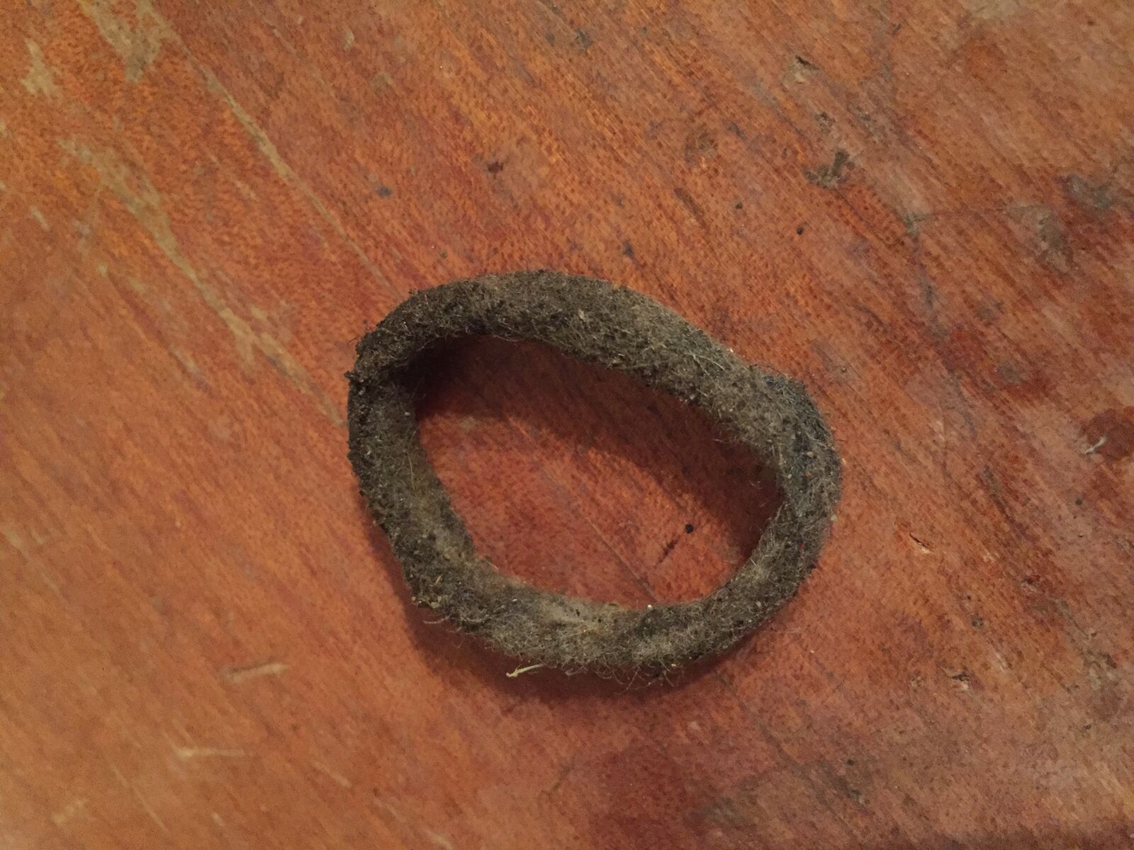

    Also gestern Abend hab ich noch den Ansaugstutzen samt Manchette neu abgedichtet und nen neuen Filzring installiert(gefettet). Es war sogar doch ein alter Filzring drin (siehe Foto). Außerdem hab ich die Abgaskrümmerdichtung erneuert.
    Leider war es dann schon halb 10 also hab ich dann den Testlauf auf heute verschoben. Bin gespannt :rolleyes:

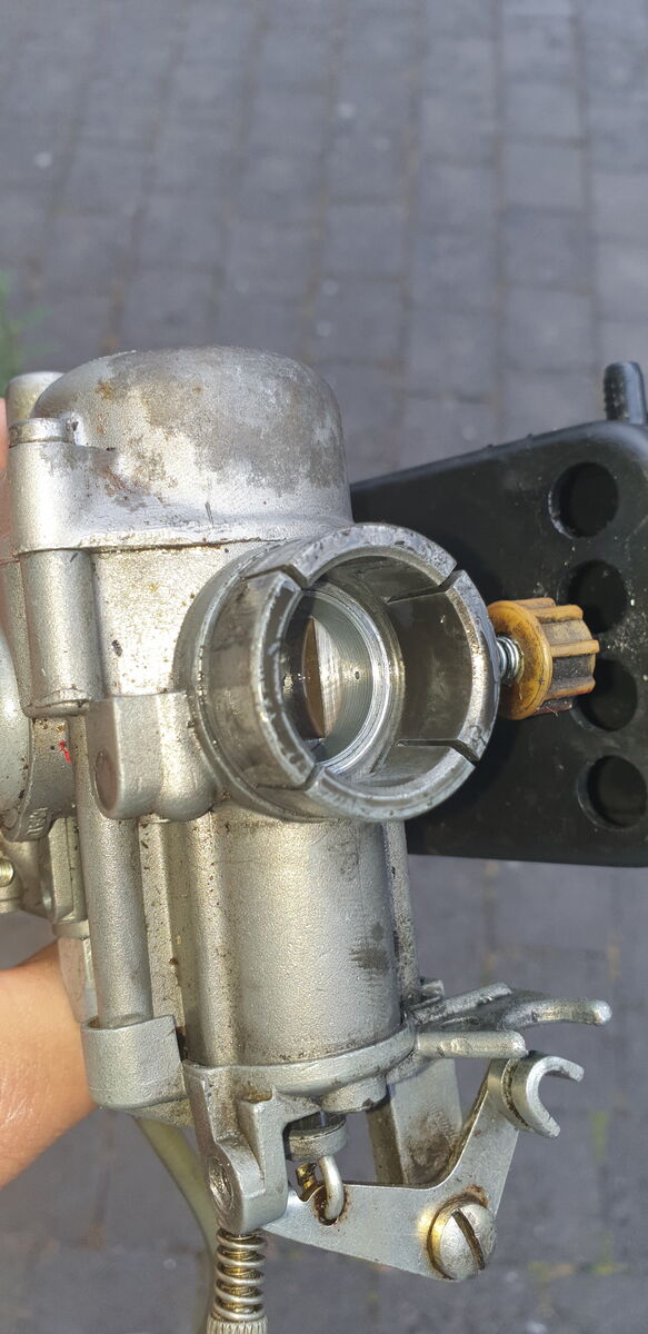

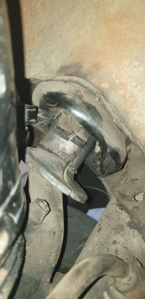

    Hi, ich bin neu hier und habe auch das Problem das die Drehzahl hochgeht. Dachte erst es ist der gaszug. Nachdem ich heute mal den vergaser ausgebaut habe habe ich bemerkt das das metallteil woran der vergaser befestigt wird (ansaugstutzen?) Ca. 1cm rein und raus ging. Der vergaser wird gut fest jedoch der stutzen lässt sich bewegen. Ist das normal? Oder muss der irgendwie an dem Loch in der karosserie befestigt werden.
      • 33.01 kB
      • 584 × 1,200
      • 141
    3,917
    21,262
    3,452
    • July 24, 2020 at 18:22
    • #32
    Der Vergaser muss bis zum Anschlag auf dem Ansaugstutzen sitzen. Darüber wird dann die Hülse geschoben, die Du da auf dem Bild zeigst. Alles zusammen mit der Schelle festschrauben und im Ergebnis sollte dann keines der Bauteile mehr bewegbar sein.
  • PK125XL
    30
    Smallframe
    • July 24, 2020 at 18:41
    • #33
    ja so sollte es sein. Leider bewegt sich das abgebildete Teil mitsamt vergaser immer noch
    3,917
    21,262
    3,452
    • July 24, 2020 at 18:46
    • #34
    Dann musst Du es Stück für Stück analysieren. Ich würde dafür den Ansaugstutzen demontieren und dann mal Vergaser auf Ansaugstutzen testen. Wenn das schön fest passt, setzt Du alles mit der Hülle zusammen.
    Ist denn die Schelle noch gebrauchstüchtig?
  • Gast270222
    • July 24, 2020 at 19:38
    • #35
    Kann auch sein das die beine Nasen von ASS nicht mehr vorhanden sind

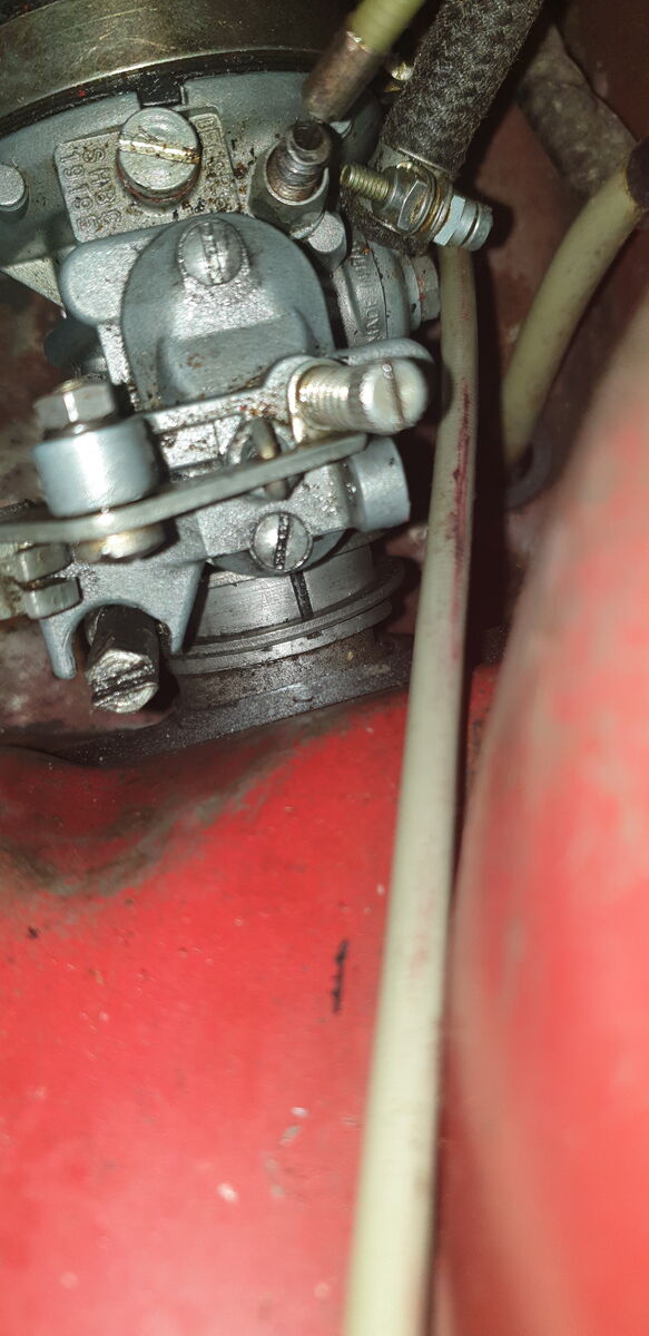

    • July 24, 2020 at 20:23
    • #36
    hab mal fotos gemacht
      • 104.93 kB
      • 583 × 1,200
      • 149

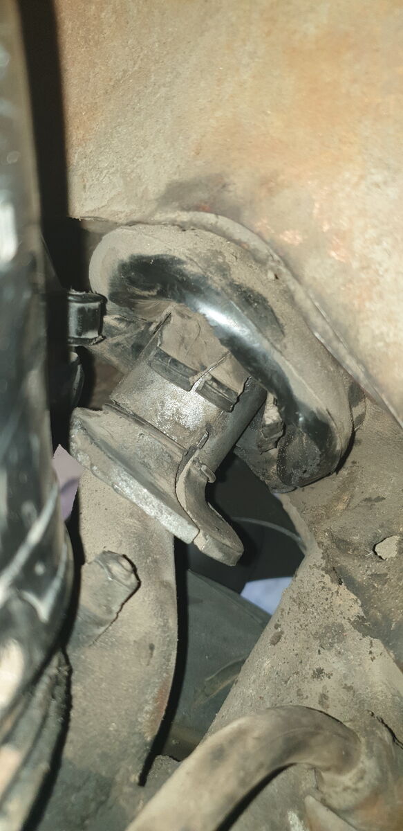

    • July 24, 2020 at 20:33
    • #37
    kommt da noch ne dichtung rein ?
      • 107.39 kB
      • 583 × 1,200
      • 169
  • PK125XL
    30
    Smallframe
    • July 24, 2020 at 20:47
    • #38
    aaaaalso, der vergaser sitzt bombenfest auf dem ansaugstutzen. Nur die hülse wackelt noch rum.
    Kommt zwischen vergaser und Ansaugstutzen noch ne dichtung oder wird das nur mit der schelle verdichtet?
  • Hypnotic
    1,067
    199
    Bamberg
    V50 Special, Pk 50 XL 1; Pk 50 S, Miele K50
    • July 24, 2020 at 22:43
    • #39
    Was ist denn das für ne lustige Gemischeinstellschraube? Wenn im Vergaser eine Nut ist dann muss da ein Oring rein, seh ich leider auf dem Bild nicht so wirklich. Wenn nicht dann muss in der Gußhülse ein gefettete Filzring rein
  • PK125XL
    30
    Smallframe
    • July 25, 2020 at 08:39
    • #40
    Danke, ist keine nut. Also filzring rein. Vielen Dank euch allen.
