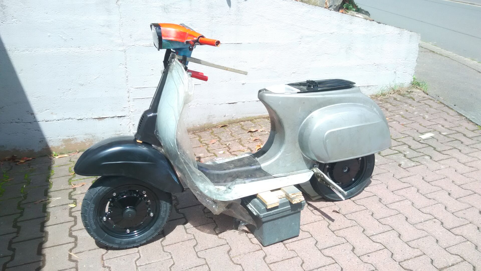

    • November 3, 2017 at 17:53
    Damit die Schimöre auch mal brummt....
      • 304.86 kB
      • 1,920 × 1,080
      • 781
