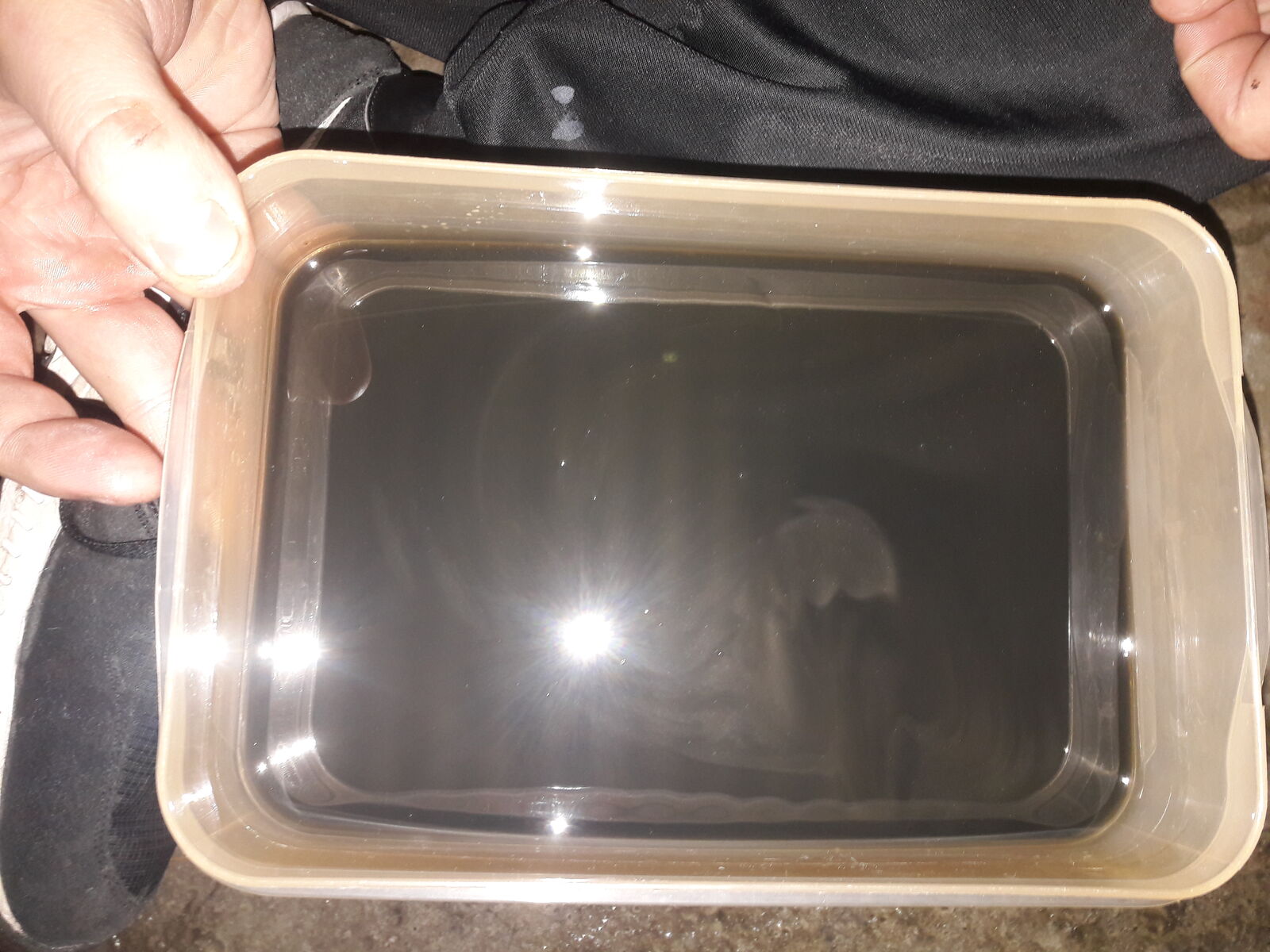

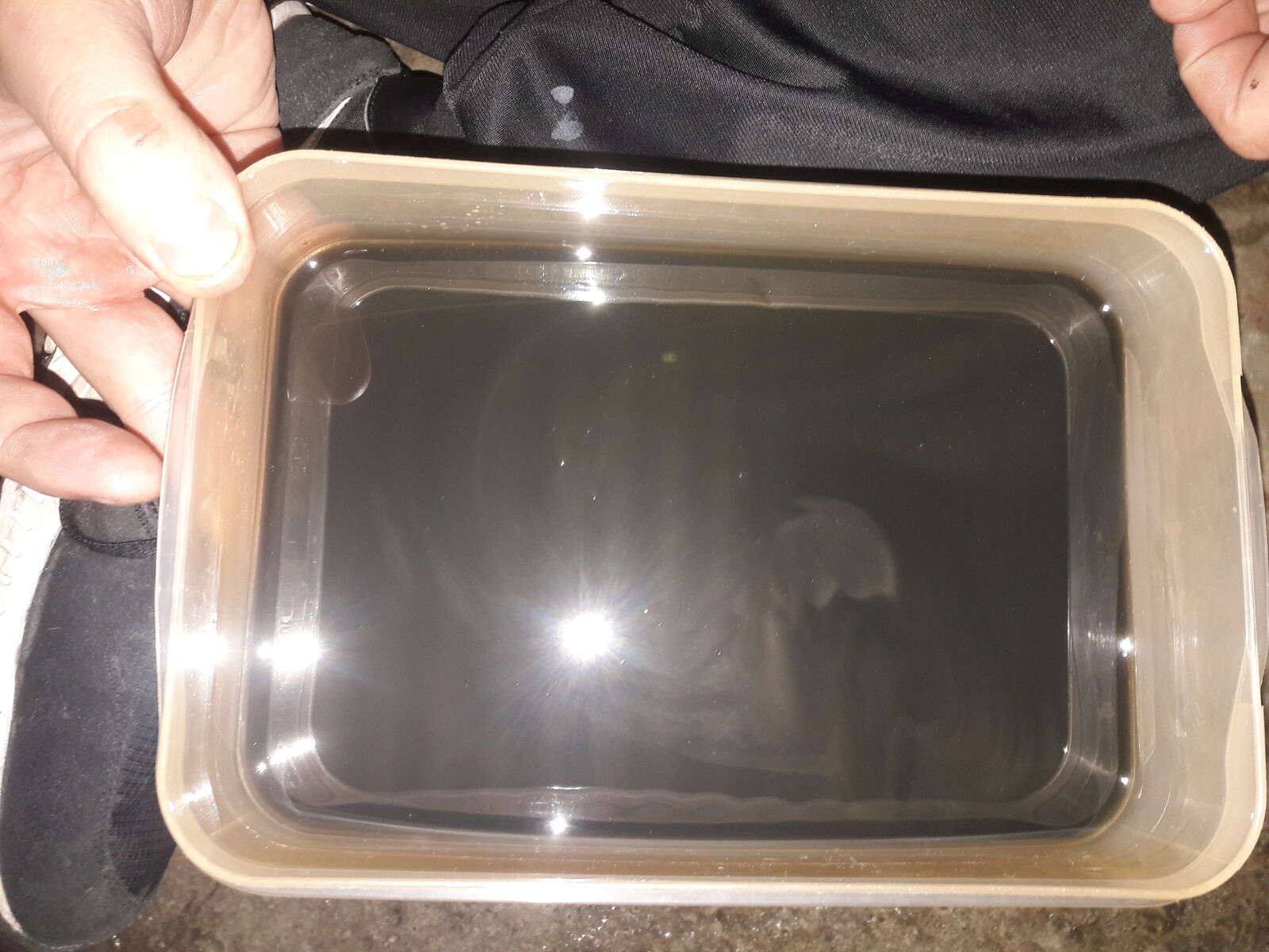

    • January 3, 2018 at 18:53
    • Öl wechseln dürchgeführt Immer das Gleiche Problem würde vom Fachwerkstatt Montiert Auspuff der ist ja 2 Monate alt Ich hatte denn 1 Stunde stehn gelassen Dann lief die dann nur 40 Kmh wisst ihr wie viel Umdrehung Vergaser einstellt Zylinder habe ich ehrlich keine Ahnung welche ist Drauf

  • dr.sonny
    168
    6,138
    1,188
    • January 3, 2018 at 22:05
    Ich versteh nur Bahnhof! Sorry
