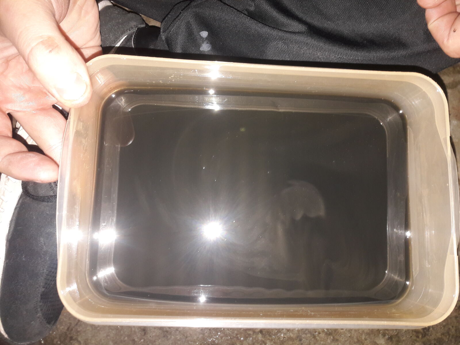

    • Öl wechseln dürchgeführt Immer das Gleiche Problem würde vom Fachwerkstatt Montiert Auspuff der ist ja 2 Monate alt Ich hatte denn 1 Stunde stehn gelassen Dann lief die dann nur 40 Kmh wisst ihr wie viel Umdrehung Vergaser einstellt Zylinder habe ich ehrlich keine Ahnung welche ist Drauf

    Ich versteh nur Bahnhof! Sorry
