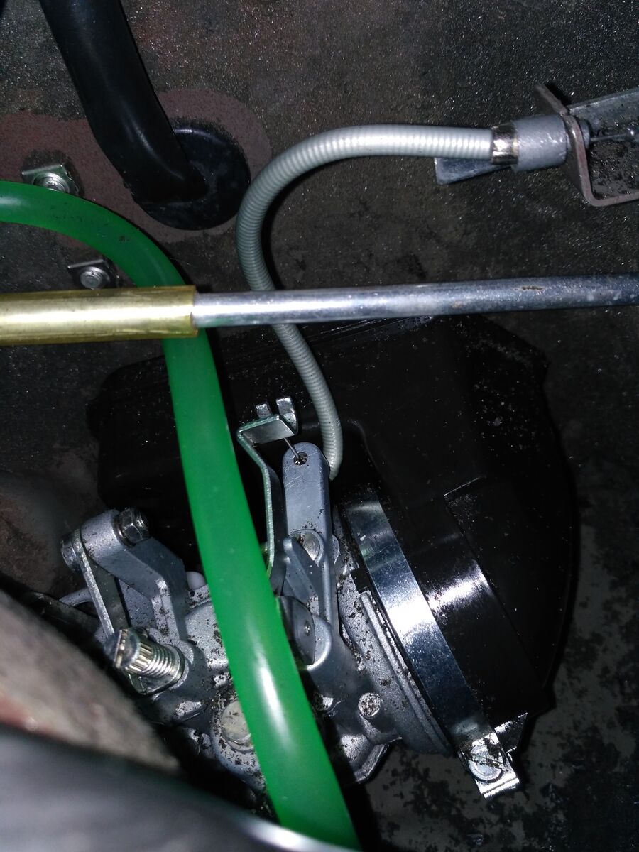

    sprat: Ich kann mich hier nur selbst zitieren: PK 50 XL1 mit PK 125 Auspuff?
    Unabhängig davon, wie es im Vergaser/Tank/Ansaugtrakt aussieht ist mein Chokezug wahrscheinlich zu kurz. Das müsste ich erstmal in den Griff bekommen, da ich ohne Choke die Kiste wahrscheinlich nicht anbekomme bzw. nicht abstimmen kann geschweige denn nach Falschluft suchen kann.

    Zitat von sprat
    Wenn Du eh schon am Chokezug rumfummelst (wozu es sich empfiehlt, den Tank auszubauen), dann kannst auch gleich Vergaser / Tank / ASS mitmachen, da das eh schon freigelegt / ausbaufertig ist...
    Werde ich machen, versprochen, wird vor dem Wochenende aber leider nichts. :(
    Ich frage mich gerade nur grundsätzlich, ob die Kombination "Chokehebel im Rahmen (XL1)" und Chokewippe (XL2-Variante des 16.15F) überhaupt funktionieren kann. Der Bowdenzug kommt bei der XL2 ja ganz woanders her bzw. von unten, während er bei mir (XL1) eher von oben bzw. vom Rahmen her kommt.
    Wenn das nicht funktioniert, dann müsste nämlich ein anderer Vergaser her bzw. ein anderes Oberteil (falls es das einzeln gibt).

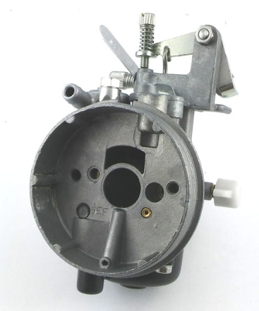

    tonitest: Das ist auch meine momentane Tendenz. Ich warte nur noch die Beschreibung von Volker ab, bei dem die Anpassung ja wohl ganz einfach ging (vorausgesetzt, es ist wirklich dasselbe gemeint...).
    Aber warum ein 16.15 ohne F? Brauche ich nicht diesen hier?
    Beide Varianten gibt es als F, entweder mit Zugchocke oder mit Wippe. Bei einem 16.15 ohne F ist der LuFi-Anschluss anders (mit Stehbolzen).

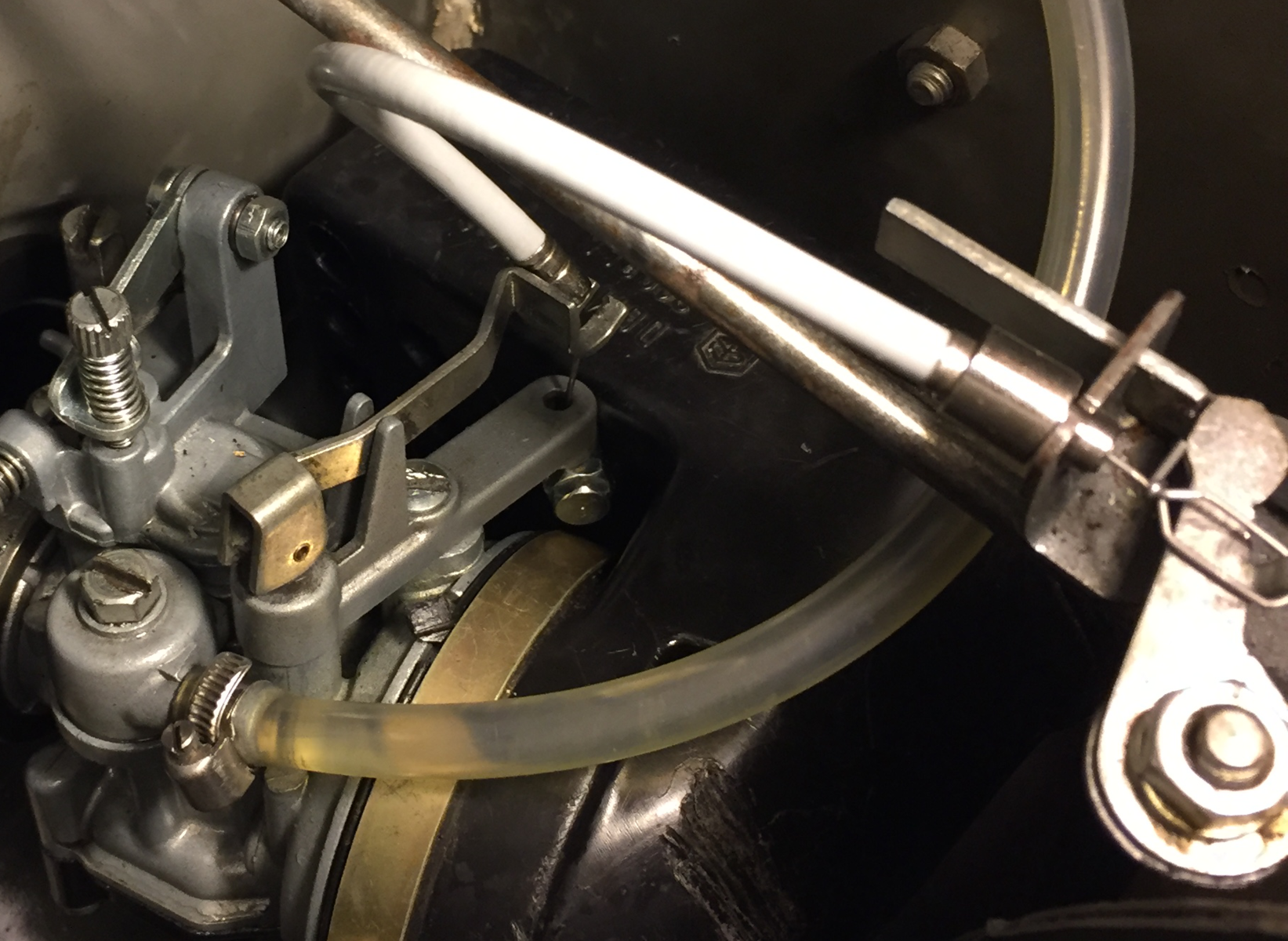

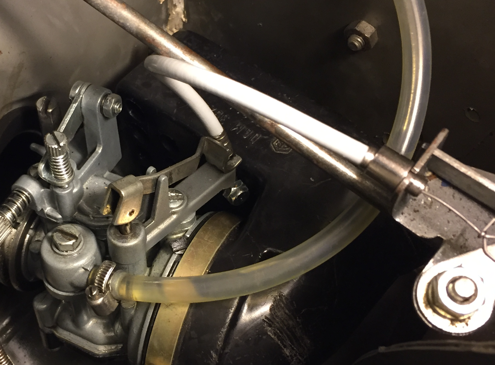

    Hi Humppabrother,
    habe den gleichen Vergaser und habe das Problem anders herum gelöst.
    Diesen Chokezug bestellt: http://www.scooter-center.com/product/BGM6450ST
    Dann einfach den Nippel abgeknipst und den Zug von oben angesetzt. Also die Zughülle von oben auf die Wippe drauf, dann den Innenzug unten durch die Bohrung ziehen und mit einem Schraubnippel am zurückgehen hindern. Um die Länge mit dem Schraubnippel passend einzustellen muss man allerdings den Vergaser vom Ansaugstutzen abnehmen um genug Platz zu haben.
    Ist vielleicht nicht ganz korrekt so, funktioniert aber.
    Falls die Erklärung nicht verständlich genug ist kann ich später mal ein Bild anfügen.

    Toller Tipp! Der Vergaser ohne F macht mit dem Blechluftfilter im Rahmen der PK massive Probleme, so dass dieser bearbeitet werden muss. Grad erst bei meiner PK50S gehabt. Es gibt 16.15F Vergaser ohne Wippe (hab hier zufällig einen neben mir liegen), die da rein gehören - sonst nichts!

    sprat: Danke für die Bestätigung. Der oben von mir verlinkte 16.15F von SIP wäre also passend für meine XL1, oder?
    Bräuchte ich noch irgendwas dazu? Die Standard-Düsen etc. sind schon dabei, oder?

    Hier noch, etwas verspätet, die versprochenen Bilder.
    einmal mit rein gedrücktem (zumindest fast ganz) und einmal mit herausgezogenem Chokehebel:
    Den Schraubnippel, den man unten am Luftfilter sieht, bei ausgebautem Vergaser auf der richtigen Höhe des Innenzugs festziehen. Dazu einfach den Zug mit der Schlaufe oben am Chokehebel schonmal einhängen, Schraubnippel leicht anziehen, Chokehebel bedienen und die Position des Schraubnippels so lange korrigieren bis er bei betätigtem Chokehebel vollständig öffnet und bei nicht betätigtem Chokehebel vollständig schließt. Ist natürlich ein bisschen gepfuscht, aber es funktioniert bei mir sehr gut!
    Grüße.

    bubu: Vielen Dank für die Fotos und Erläuterungen! Jetzt wo ich es so sehe, habe ich fast das Gefühl, dass es der Händler auch so herum gemacht hatte, allerdings ist am Ende des Chokezugs nur der normale kleine Nippel dran. Den kann man nur einigermaßen festmachen, in dem man ihn in der Bohrung verkantet. Also noch mehr Rumgepfusche. Außerdem ist der Zug bzw. die Hülle etwas zu kurz, sodass der Choke immer leicht geöffnet ist. Der von dir verlinkte Chokezug müsste dann etwas anders bemessen sein.
    Alternativ könnte man ja auch noch den Chokezug-Adapter nehmen, den ich weiter oben mal verlinkt hatte. Dort wird der Zug nicht eingehakt, sondern verschraubt. Hätte den Vorteil, dass man es in der Länge auch anpassen könnte, wenn der Vergaser eingebaut ist.

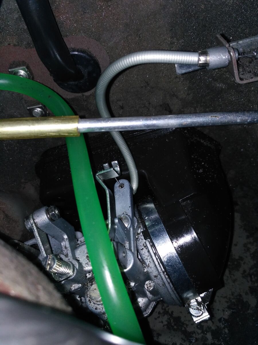

    Nach einer etwas längeren Funkstille (bedingt dadurch, dass ich aus Zeitmangel leider nicht mit meinem Projekt vorangekommen bin) melde ich mich nochmal zurück.
    In Sachen Vergaser/Chokezug/Falschluft habe ich im Endeffekt Nägel mit Köpfen gemacht und habe mir den "richtigen" 16.15F mit Chokezug (und nicht Chokewippe) besorgt. Dazu noch ein neuer Choke-Bowdenzug, Ansauggummi, Ansaugstutzenhülse, Klemmring und ein paar andere Kleinteile.
    Da ich den Aus- und Einbau zum ersten Mal gemacht habe und ich jetzt nicht so der Schraubercrack bin, hat das Ganze natürlich ziemlich lange gedauert. V.a. folgende Schritte machten Probleme bzw. haben mich viel Zeit gekostet:
    -Splint auf den Benzinhahn draufstecken während der Tank eingebaut war - arrrgh, wer hat sich sowas ausgedacht! Habe am Ende aufgegeben, und den Tank ausgebaut, wodurch es um einiges leichter ging...
    -Ansauggummi zwischen Motorraum und Vergaserraum montieren. Habe ich am Ende irgendwie zurechtgefummelt, aber schön war das nicht. Ist aber wohl nicht kritisch, da das Teil eh keine abdichtende Funktion in Bezug auf Falschluft hat.
    -Chokezug (SIP Performance, für XL als passend beschrieben) passte nicht und war ein wenig länger als der originale Zug. Habe dann zunächst wieder den alten, etwas verknickten Zug eingebaut (hat bei bereits eingebautem Vergaser wenig Spaß gemacht).
    -Hätte gerne noch die drei Muttern vom Ansaugstutzen kontrolliert bzw. fester gezogen, um Falschluft auszuschließen. Nachdem ich die Schrauben der Zylinderhaube vorne abgeschraubt hatte musste ich feststellen, dass sie auch noch auf der Rückseite mit einer Schraube befestigt ist, an die ich nur komme, wenn ich das Hinterrad abmontiere (arrgh, da hatte ich nach einem langen Tag echt keine Lust mehr zu...).
    Im Endeffekt hat es dann aber alles geklappt und meine Diva läuft jetzt um einiges besser. Sie läuft stabil im Standgas und dreht an der Ampel nicht mehr hoch. Wenn ich nach längerer Vollgasfahrt an der Ampel zum stehen komme senkt sich die Drehzahl nach kurzer Zeit auf Standgas ab (zwar nicht super fix, aber ich bin mal zufrieden).
