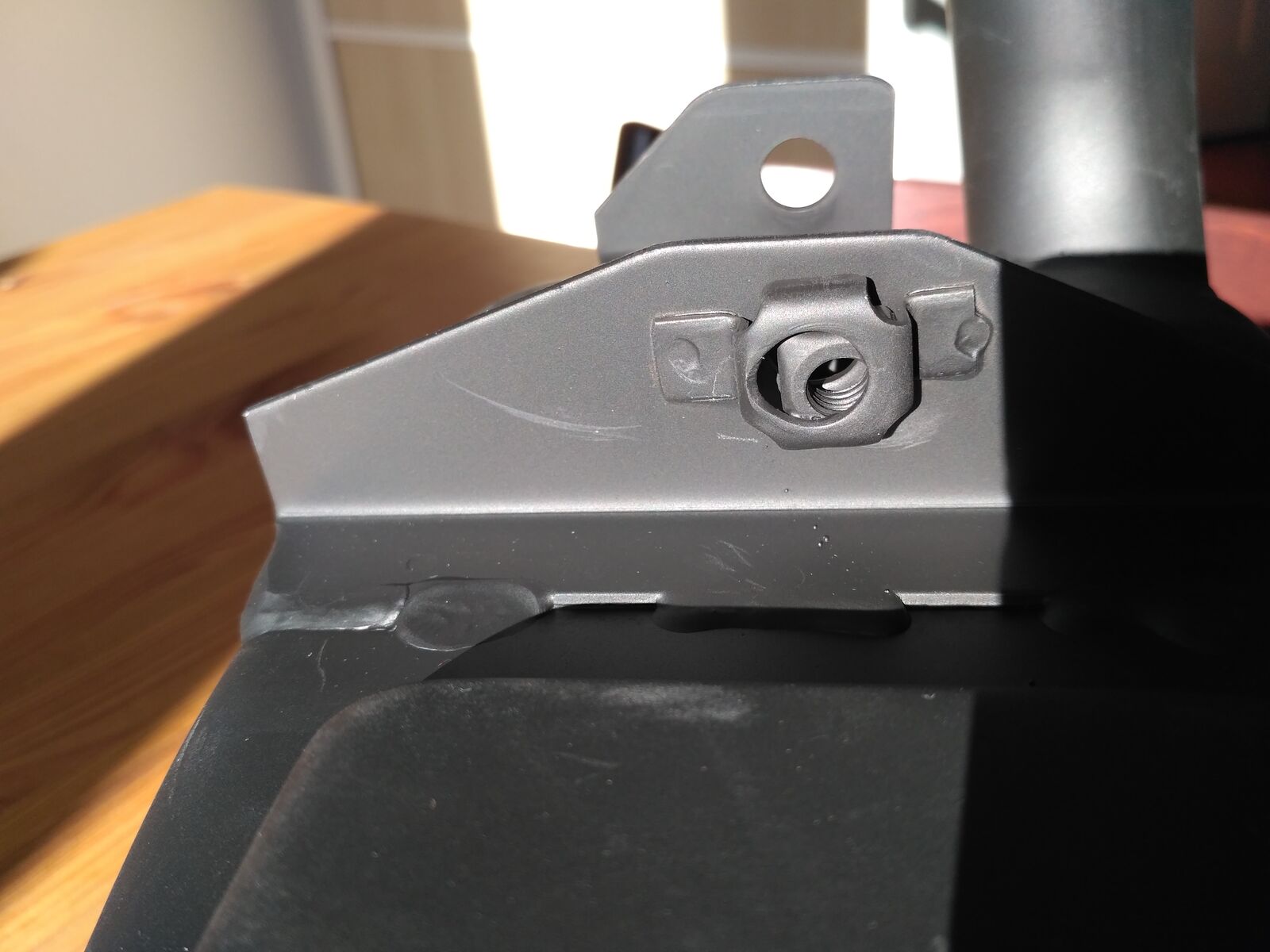

    Jetzt mal was ganz anderes...
    Thema: Sito Plus. Heute ist mein Dritter geliefert worden. Ja, der Dritte!
    Die anderen beiden gingen wieder zurück:
    Beim Ersten (noch über Louis) fehlte der Krümmer, dann hatte Louis keine mehr und ich bekam mein Geld zurück.
    Beim Zweiten war ein Loch in Krümmer. Wurde auch umgetauscht.
    Der Dritte sieht ganz ok aus, allerdings ist die Mutter zur Aufhängung total schief eingeschweißt, sodass man unmöglich die lange Schraube hindurch bekommt. Hattet ihr sowas auch schon mal? Macht es Sinn, die Verschweißung aufzudremeln?
    Ich meine, dass es bei meinem Ersten ähnlich war, scheint also öfters vorkommen...

    Die Mutter muss lose in diesem Gehäuse wandern können, damit die Schraube besser angesetzt werden kann. Die klebt bestimmt von dem Lack fest, in diesem Gehäusedingens ?

    • August 29, 2018 at 17:54
    • #69
    Stimmt. Heiss machen die Mutter und ein beherzter Schlag mit einem Durchschläger oder Schraubenzieher sollten das Problem lösen.

    • August 29, 2018 at 18:27
    • #70
    Alte schraube rein drehen und seitlich mit nen Hammer leicht gegen schlagen. Gegen die eingesetzte schraube. So habe ich meine auch gelöst

    • August 29, 2018 at 19:02
    • #71
    Super, danke euch für die Tipps! Wenn sie nur vom Lack festklebt, sollte es ja nicht so schwierig werden...
    Könnte trotzdem ein ziemliches Gefummel werden, mit der Mutter zu kontern, wenn sie in diesem Käfig sitzt, oder?

    • August 29, 2018 at 19:45
    • #72
    Ja, das ist normal bei den Dingern. Bei meinem habe ich die Bohrung auf der anderen Seite deutlich vergrößert, dann passte es auch gut.

    • August 29, 2018 at 19:53
    • #73
    Ich würde den Pott zurückgehen lassen (und auch nicht mehr kaufen). Die Verarbeitung ist nur ein Vorgeschmack :-4
