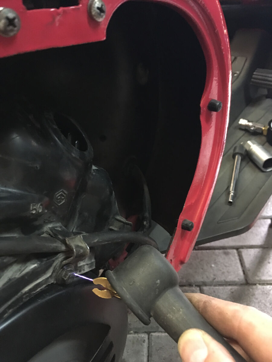

    Hab noch ein Bild vom Zündfunken gemacht. Bitte um Bewertung des Funken.
    devinitiv kräftig genung
    ZZP noch mal mit ordentlicem werkzeug einrichten.
    Wie sah der zündblitz der messpistole aus Gleichmäsig oder ist er rechts links gehüpft?

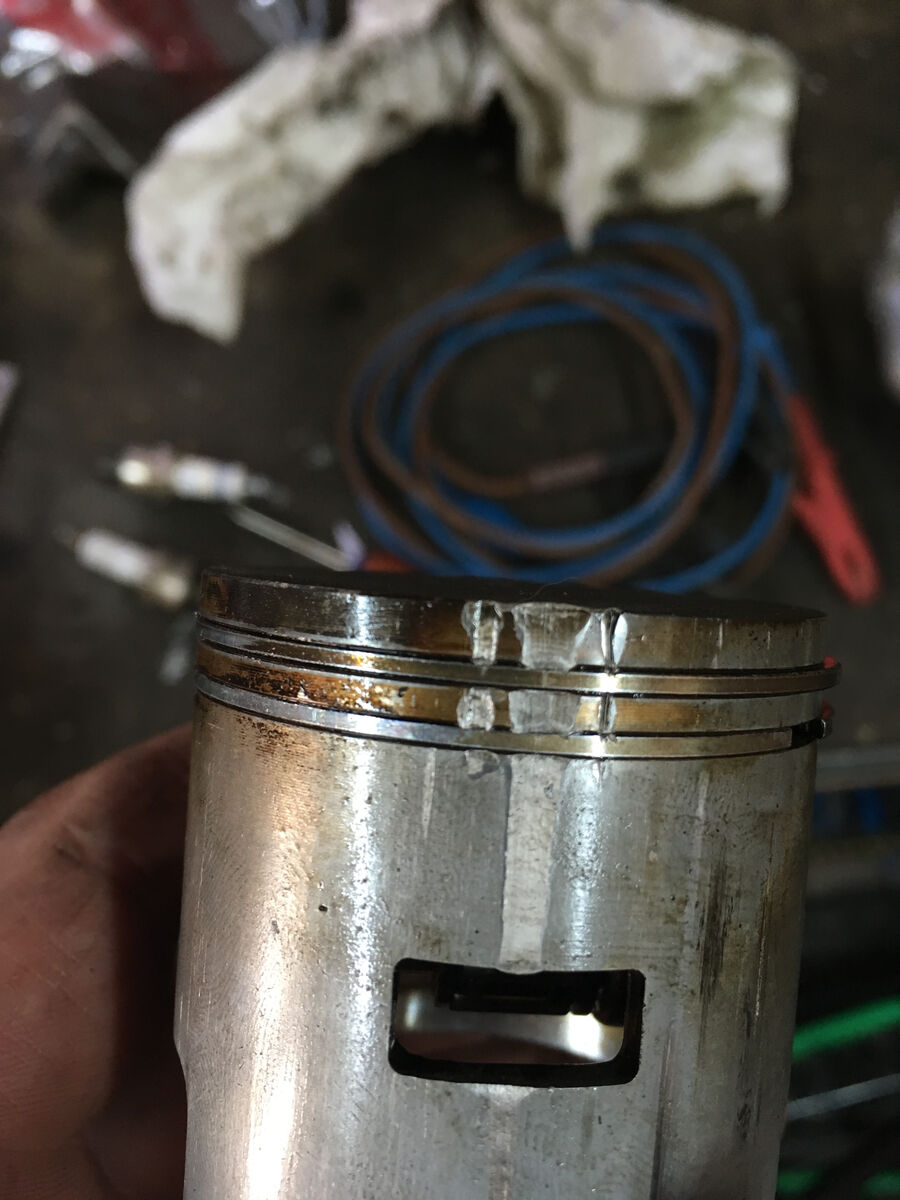

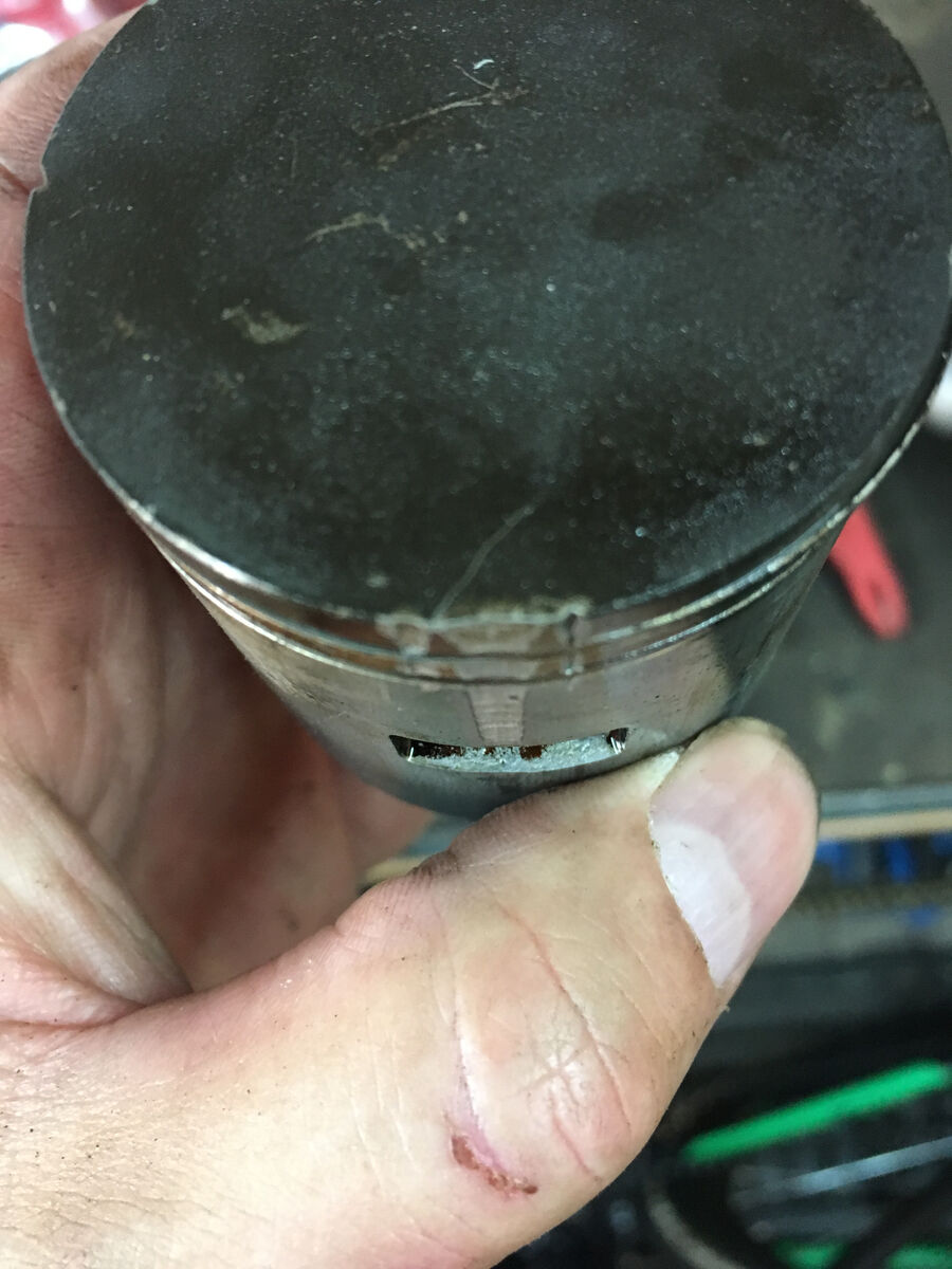

    Jetz brauch ich euren Rat. Fehler ist gefunden. Der Kolben hat einen Fremdkontakt und somit die Kolbenringe eingeklemmt. Wo das Teil herkam ist mir schleierhaft. Fakt ist, dass ich wohl einen neuen Kolben brauche. Da der Zylinder aber schon einen Klemmer hinter sich hat, brauch ich mir da wohl keine Gedanken mehr machen.
    Was meint ihr, das ist für die Tonne oder?
    Das war ein 85 ccm Zylinder. Auf dem Fuß steht RMS. Ich gehe mal davon aus, dass das nichts besonderes war. Was könnt ihr mir denn empfehlen. Der Zylinder hatte schön Kraft, so dass die Vespa auch bergauf gut lief. Mehr möchte ich auch nicht, soll haltbar und Vollgasfest sein. Kann ich da bei 85 vom bleiben? Hier lese ich immer von 75 ccm, sind die besser?
