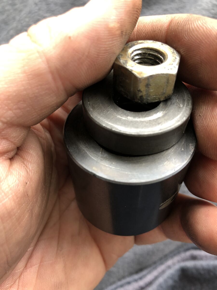

  • Für die Zukunft, wenn’s mal trotz heiß-kalt nicht will:
    Das untere Teil ist vom Sip-Innenlagerauszieher, dann die Distanzscheibe von der Bremsankerplatte hinten und die Wellenmutter. Macht knackknackknack und schonend drin. Das ist so ein Selbstbauwerkzeug wie jack o‘neill schreibt.
    Sorry für die schmutzigen Finger :-3
    PS: Das gilt natürlich nur, wenn die Welle prinzipiell reingeht. Wenn sie ungenau gefertigt sein sollte (ist mir zum Glück noch nie passiert), löst das nix.
