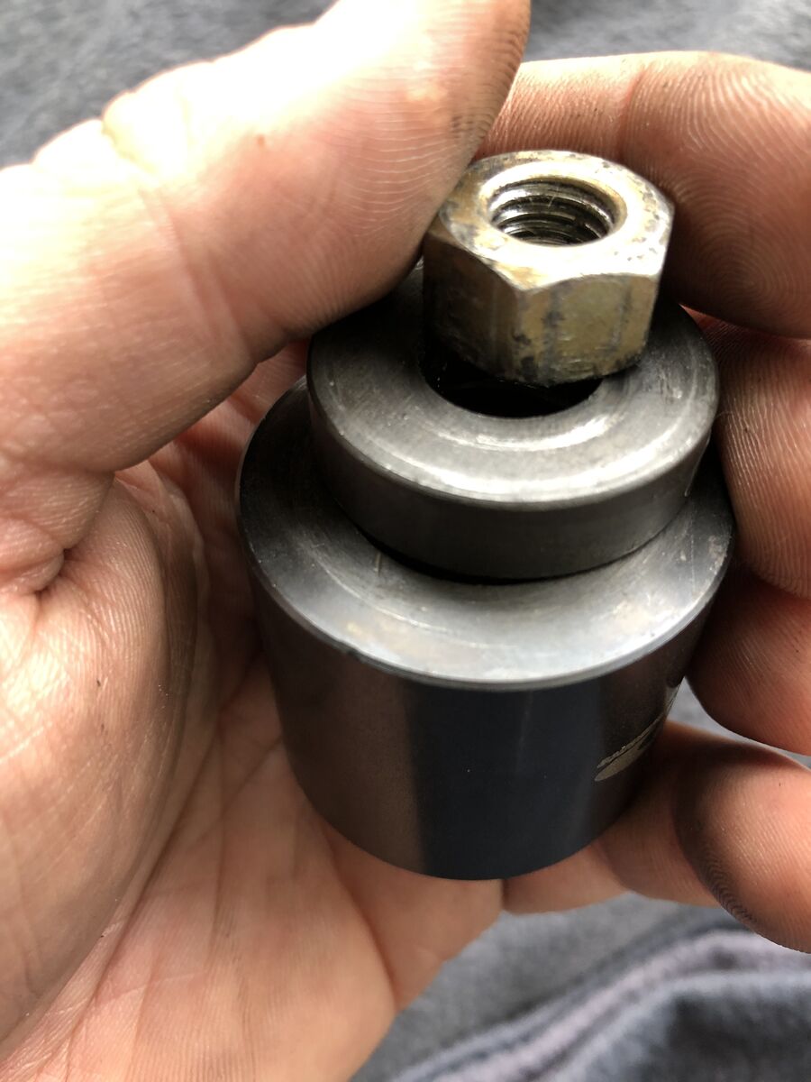

    • November 4, 2018 at 13:10
    Für die Zukunft, wenn’s mal trotz heiß-kalt nicht will:
    Das untere Teil ist vom Sip-Innenlagerauszieher, dann die Distanzscheibe von der Bremsankerplatte hinten und die Wellenmutter. Macht knackknackknack und schonend drin. Das ist so ein Selbstbauwerkzeug wie jack o‘neill schreibt.
    Sorry für die schmutzigen Finger :-3
    PS: Das gilt natürlich nur, wenn die Welle prinzipiell reingeht. Wenn sie ungenau gefertigt sein sollte (ist mir zum Glück noch nie passiert), löst das nix.
    Einmal editiert, zuletzt von Menzinger (November 4, 2018 at 13:58)
