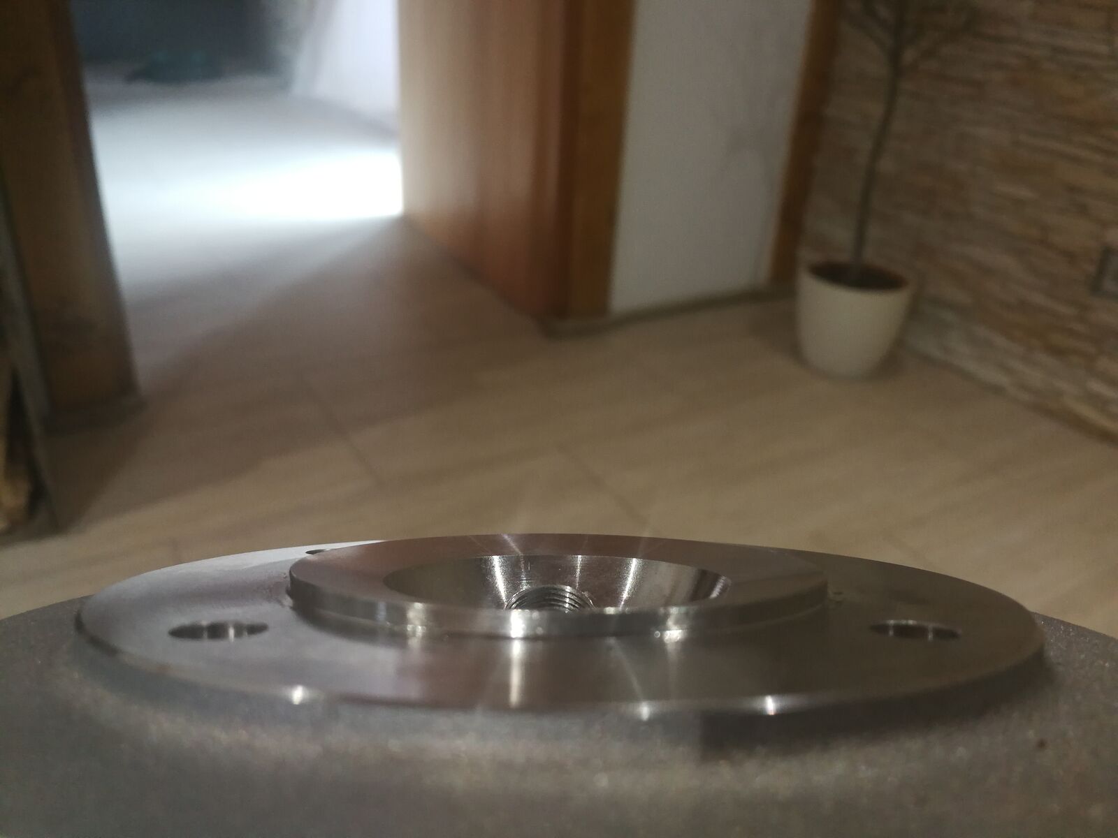

ZitatJa kam mir auch komisch vor. Es ist genau so,...unten 1,5mm Spacer , oben 5x0,2mm = 1mm untergelegt,...damit ergab sich dann endlich 1,3mm Quetschmaß.
Mit nur einer 0,2mm Kopfdichtung hatte ich ca. 0,3mm Quetschmaß,deswegen habe ich immer mehr druntergepackt.
Das ist eine Eigenheit der ParaKits mit silbernen Köpfen. Wie ich oben schon geschrieben hatte, verdichten die sehr hoch.

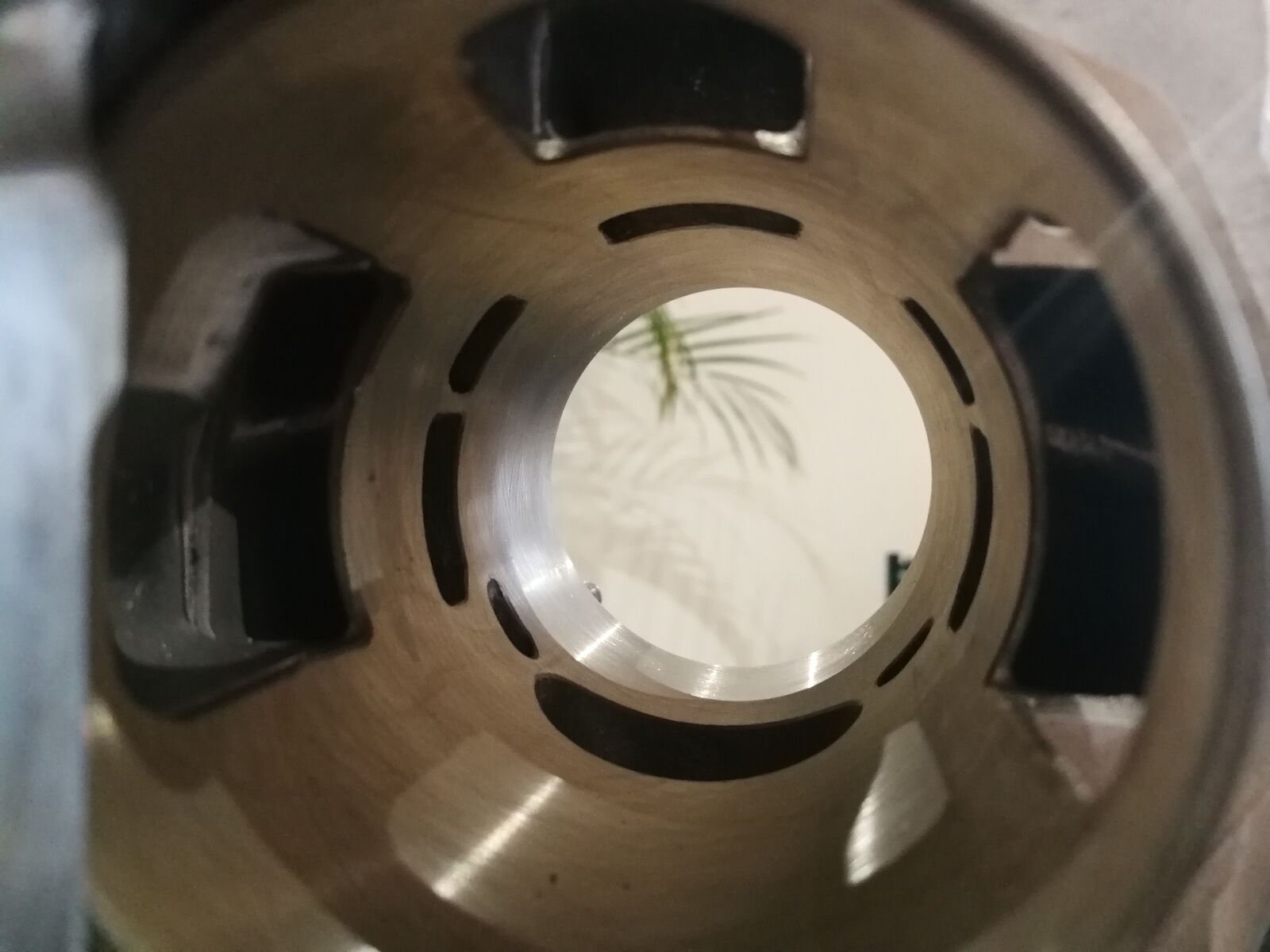

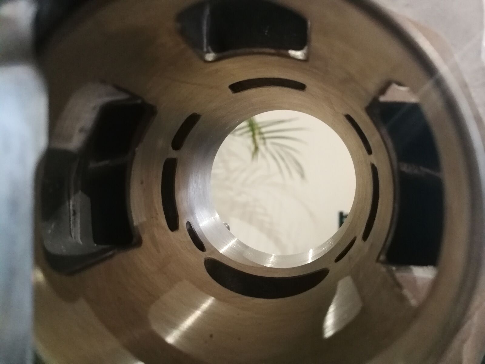

Hast Du einen Kopf mit gerader oder nach innen laufender QK ? Im letzter Fall Augen auf beim QK messen, da muss das Lot wirklich ganz außen an der Laufbahn angebracht werden.
Ansonsten rate ich dazu, wegen der geo. Verdichtung mal auszulitern, gerade weil der Classic Kit sehr hoch verdichtet.
