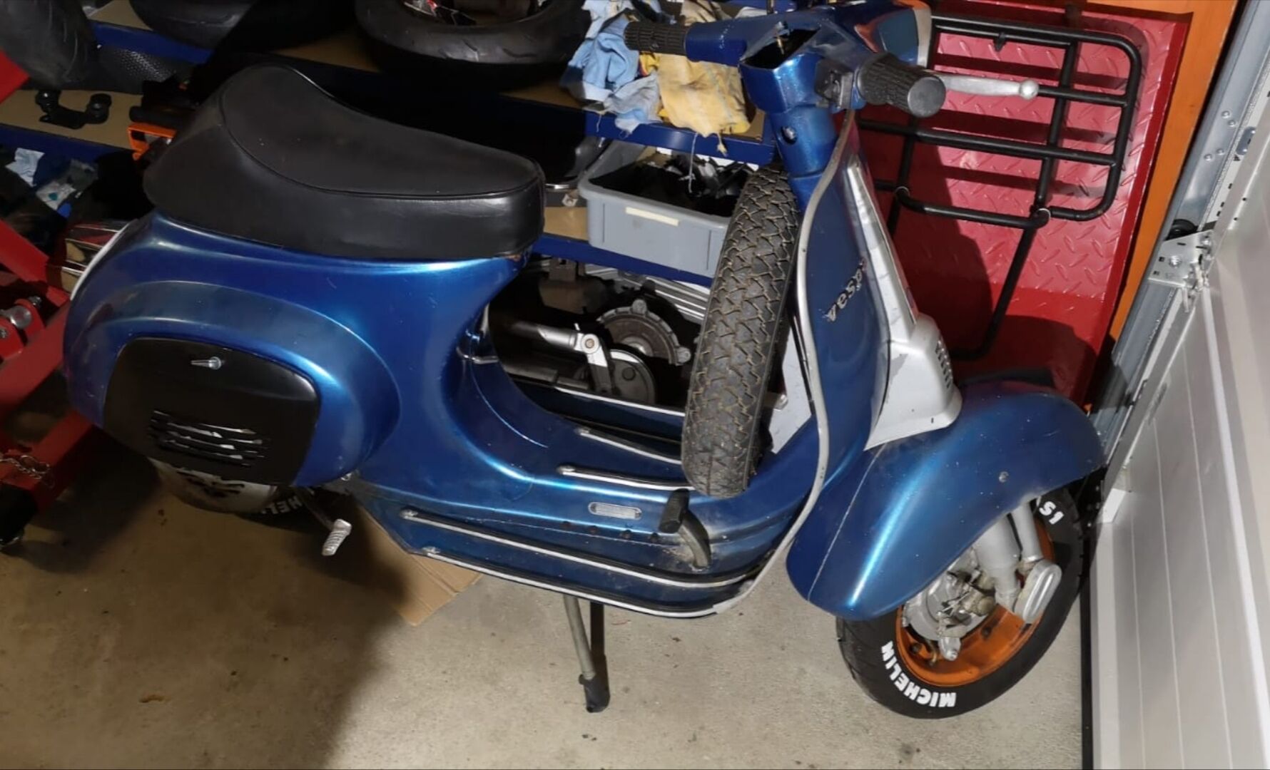

    Tauschobjekt:

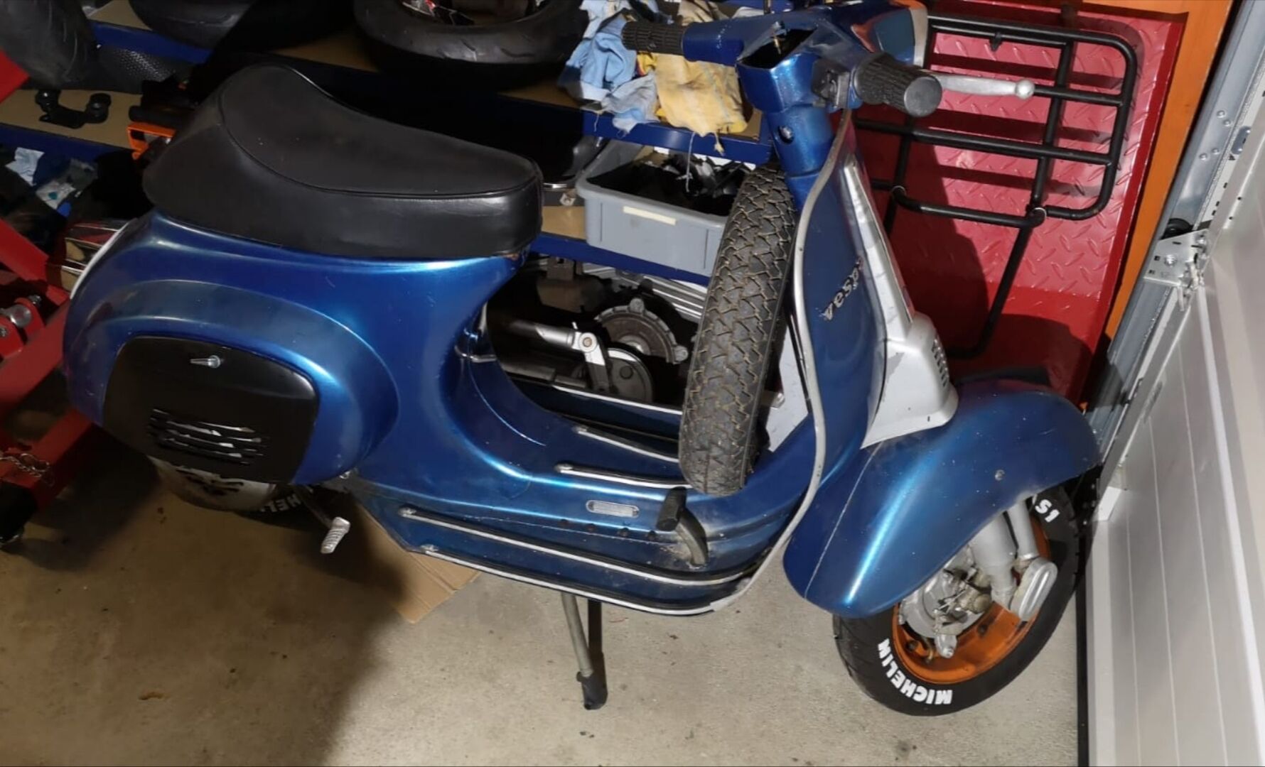

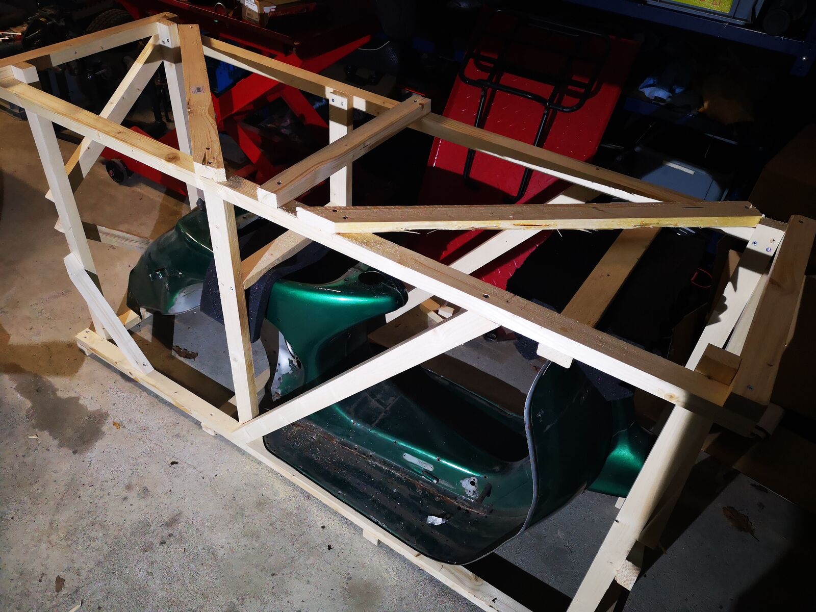

    Dafür gabs wie gesagt eine komplette aber zerlegt Sprint:

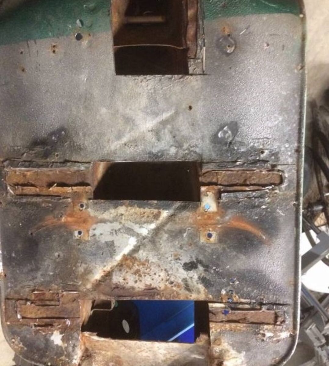

    Die restlichen Teile sind natürlich auch dabei. So wie ein neues Bodenblech.
    Das muss nämlich neu :-3

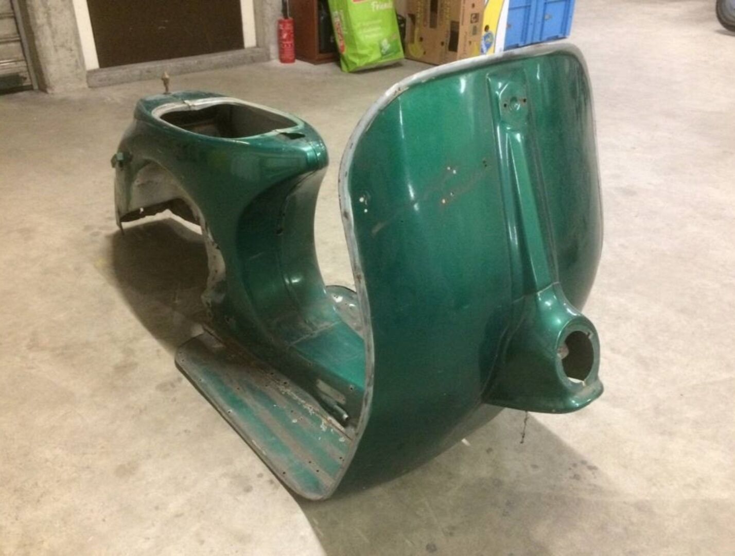

    Der Rahmen ist jetzt auch schon beim Spengler - auf dem Postweg.
    Ausserdem ist eine PK-Gabel und der Sprint Kotflügel beim Umbau / Anpassen.
    Werde das jetzt mit der PK-Gabel versuchen hier in der Schweiz. Vielleicht hab ich ja Glück. top-)

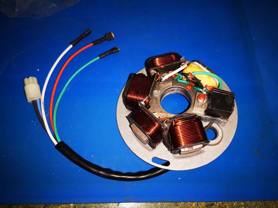

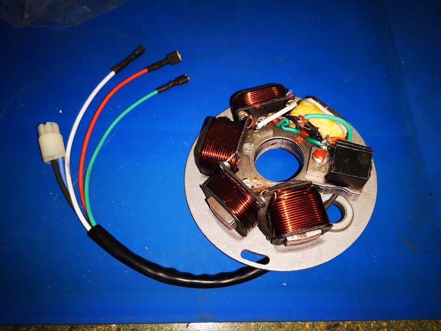

    Den Roller werde ich komplett mit DC (Gleichspannung) betreiben. Zündung ist schon auf massefrei umgelötet. VAPE-Regler ist auch schon da, kleiner Pufferakku ist auf dem Weg. Ausserdem hab ich noch ein paar BA20D-LED Lampen bestellt um diese zu vergleichen. LED-Zusatzscheinwerfer liegen auch noch hier. Für hinten gibt es dann LED-Sofiten. Blinker brauch ich ja nicht.

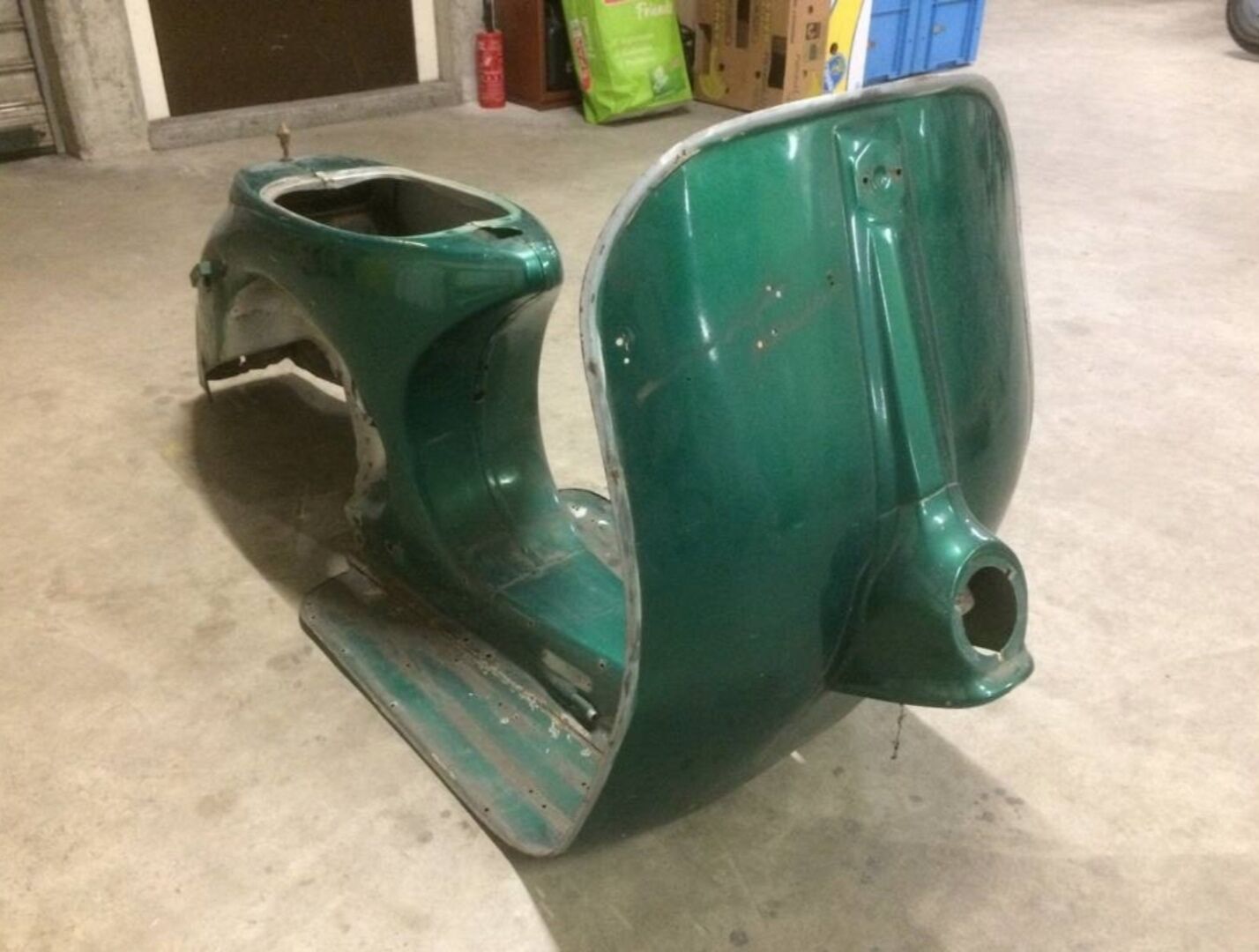

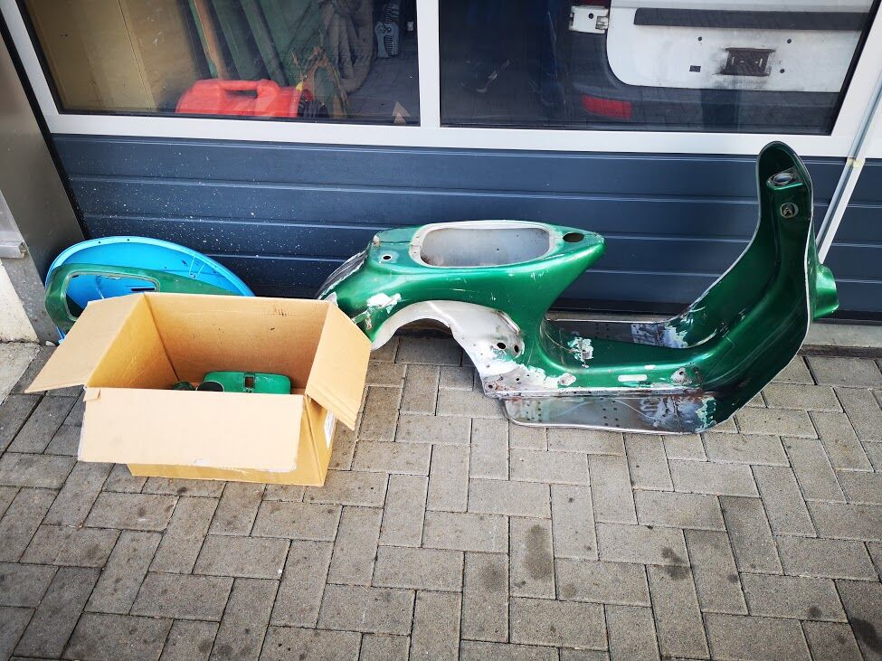

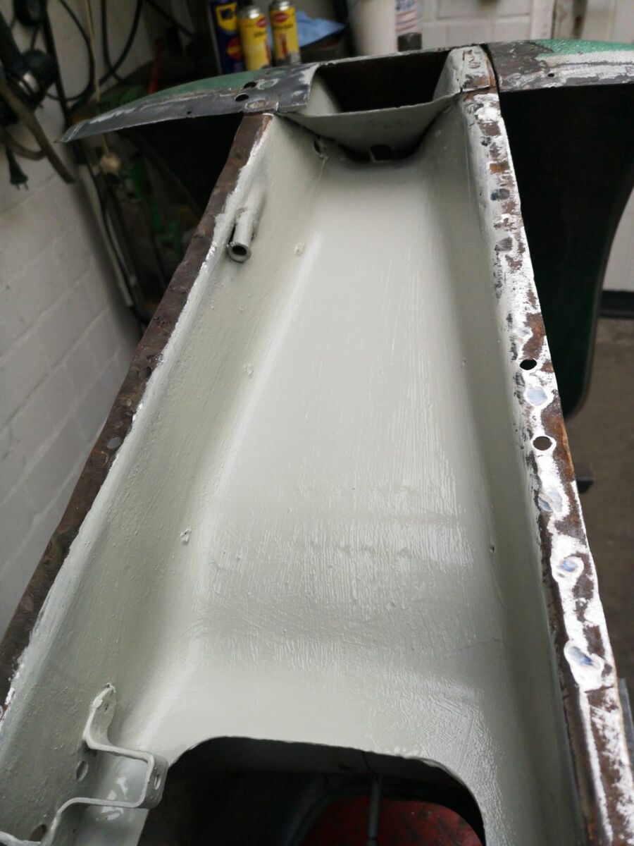

    Die Spenglerarbeiten schreiten voran:

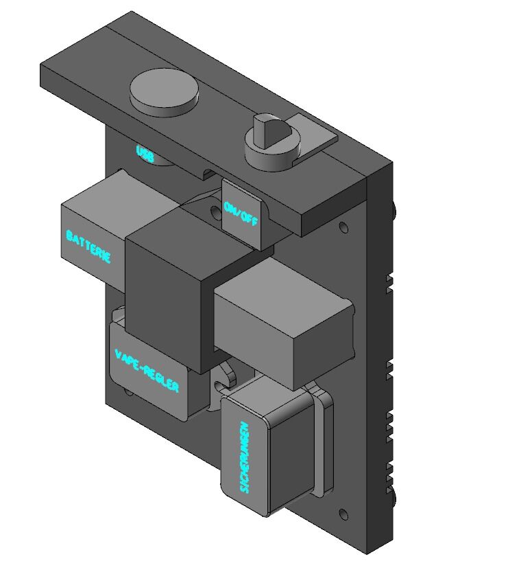

    Die Komponenten für die DC-Geschichte sind großteils schon da. Kabelplan hab ich auch gezeichnet.
    Jetzt muss ich mir mal eine Trägeplatte konstruieren, damit ich dann alles Komponenten gut verstauen kann.
    Bis dahin wird wohl der Rahmen wieder da sein!

    Ich möchte ja die ganze Elektrik-Zentrale in der Gepäckfachbacke verstauen.

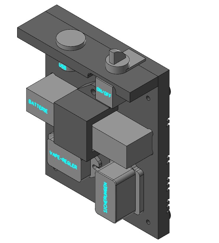

    Dazu hab ich mal eine Trägerplatte konstruiert, welche ich dann aus Alu fräsen werden.
    Sie ist ca. 200 x 240mm gross - mal schauen wie gut das dann in die Backe passt :pump:

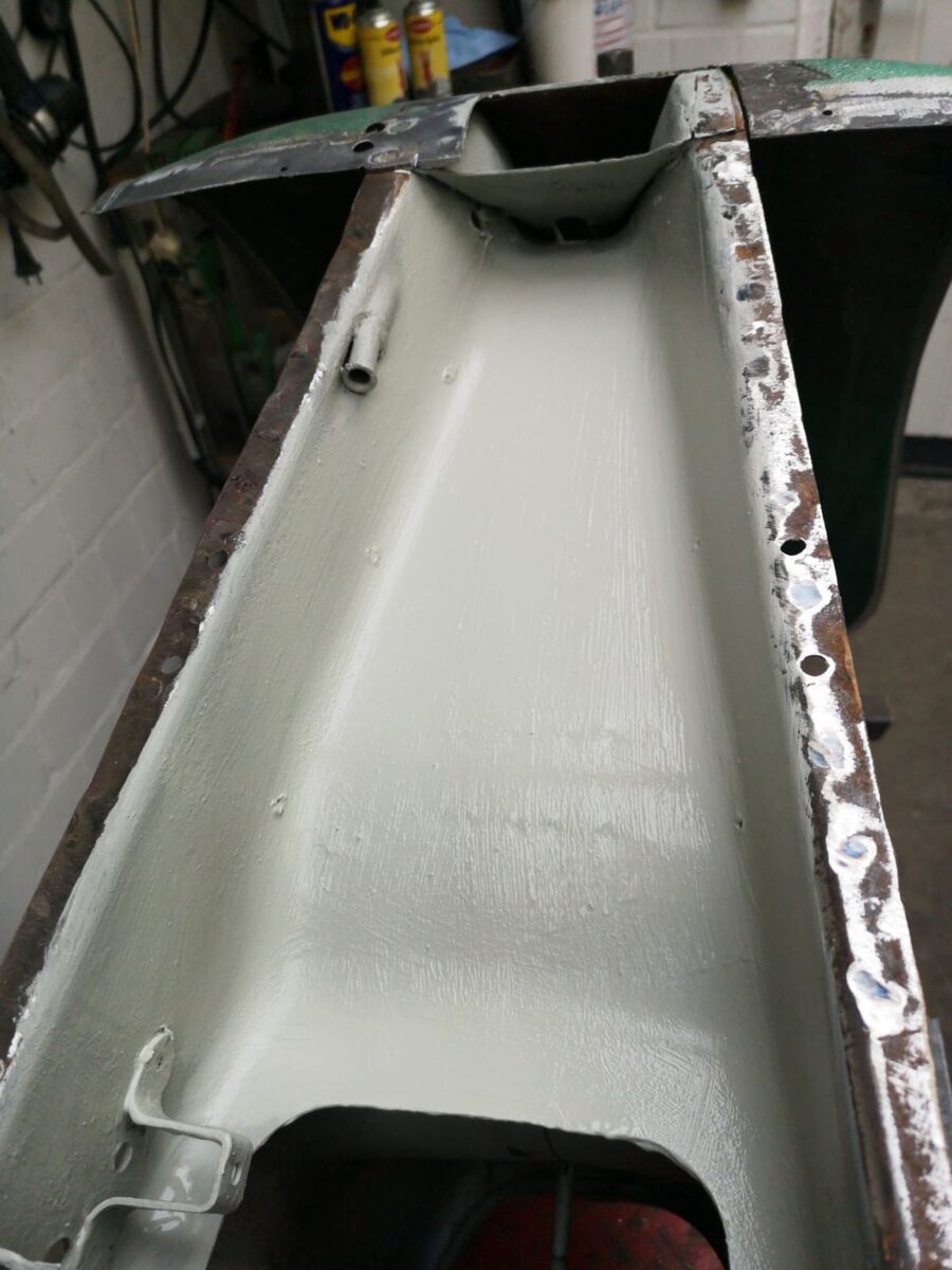

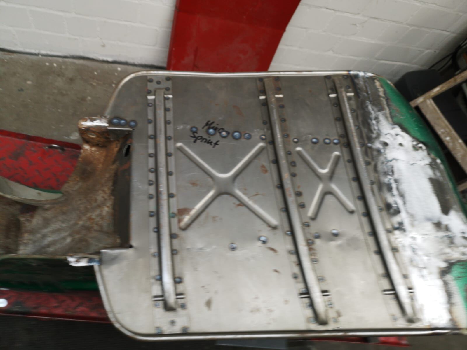

    Gestern hab ich dann die großen Blechteile zur "Lackentfernung" gebracht.
    Sollten dann heute oder morgen wieder abholbereit sein - dann wird mal grundiert!
    Kleine Verbesserung (meiner Meinung nach) wurde auch noch umgesetzt - erkennt es jemand? ;)
    to be continued .....

    • April 2, 2019 at 11:18
    Eine Bohrung für die Schraube des hinteren Stossdämpfers ....

    • April 2, 2019 at 11:37
    richtig - sticht wohl doch ins Auge ;)
