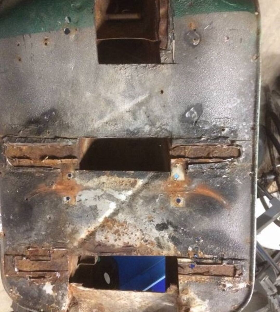

    Die restlichen Teile sind natürlich auch dabei. So wie ein neues Bodenblech.
    Das muss nämlich neu :-3

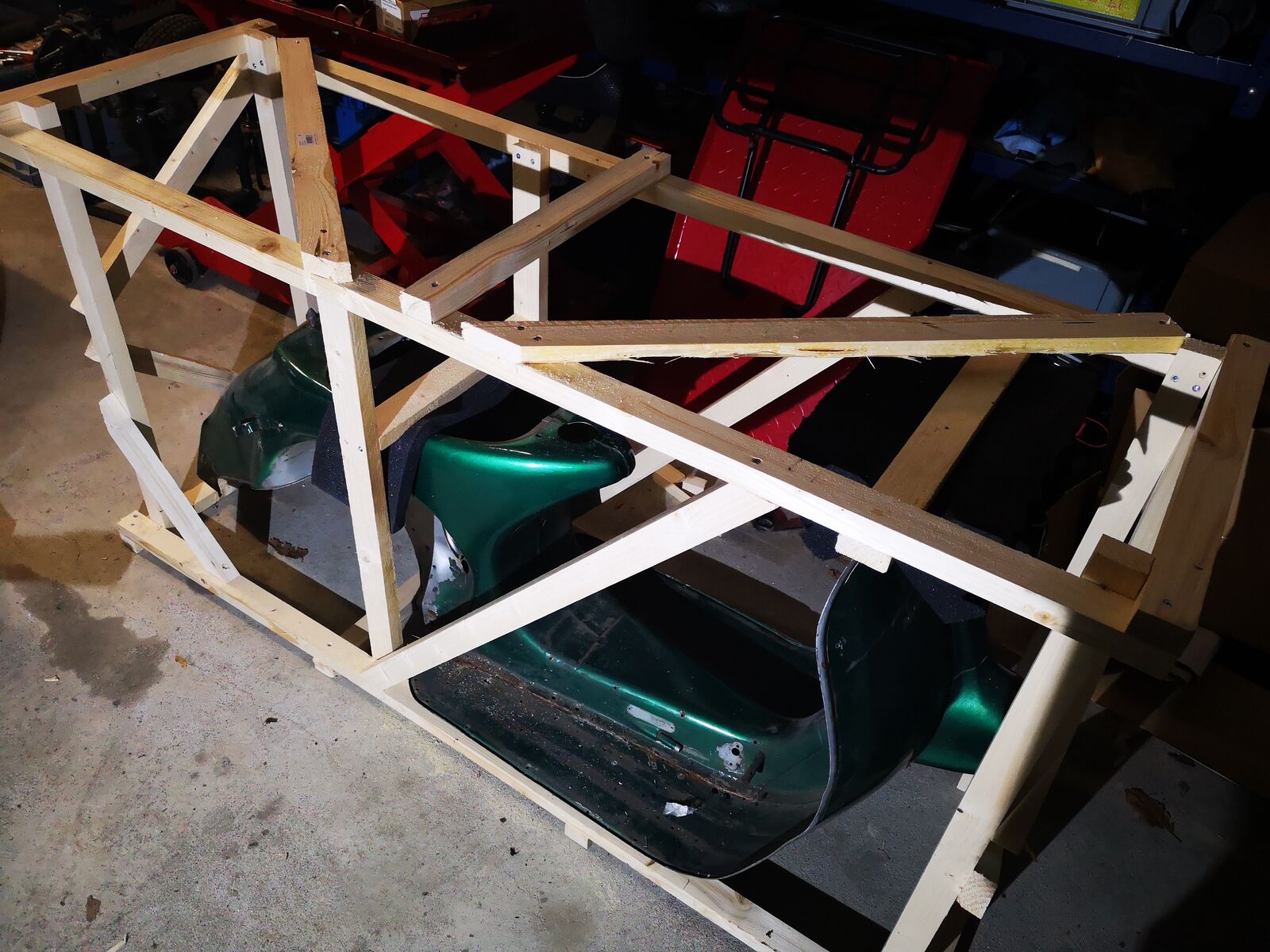

    Der Rahmen ist jetzt auch schon beim Spengler - auf dem Postweg.

    Die Spenglerarbeiten schreiten voran:
    Die Komponenten für die DC-Geschichte sind großteils schon da. Kabelplan hab ich auch gezeichnet.
    Jetzt muss ich mir mal eine Trägeplatte konstruieren, damit ich dann alles Komponenten gut verstauen kann.
    Bis dahin wird wohl der Rahmen wieder da sein!
    to be continued .....

    Der Rahmen kam gestern bei mir an - bin wirklich zufrieden mit dem Spengler! :thumbup:
    Bilde konnte ich leider noch keine machen.
