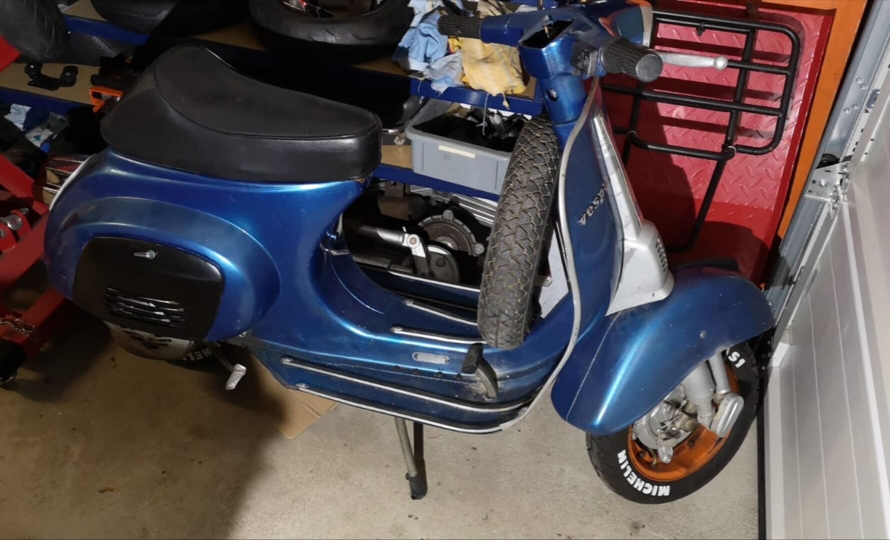

    Tauschobjekt:

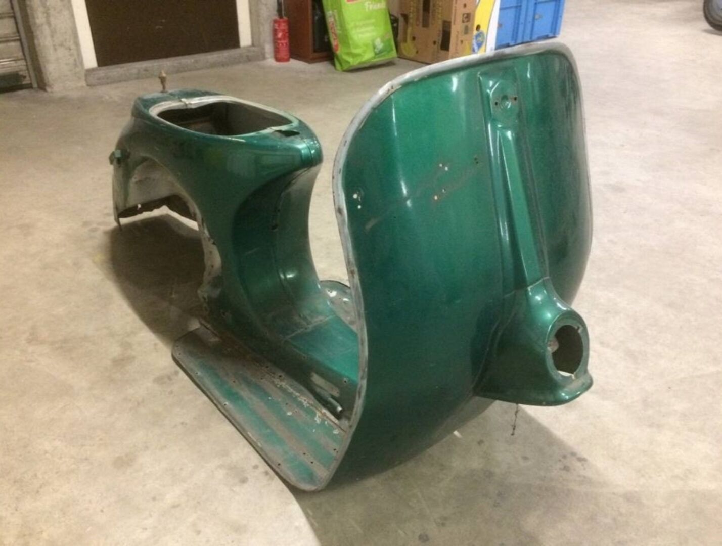

    Dafür gabs wie gesagt eine komplette aber zerlegt Sprint:

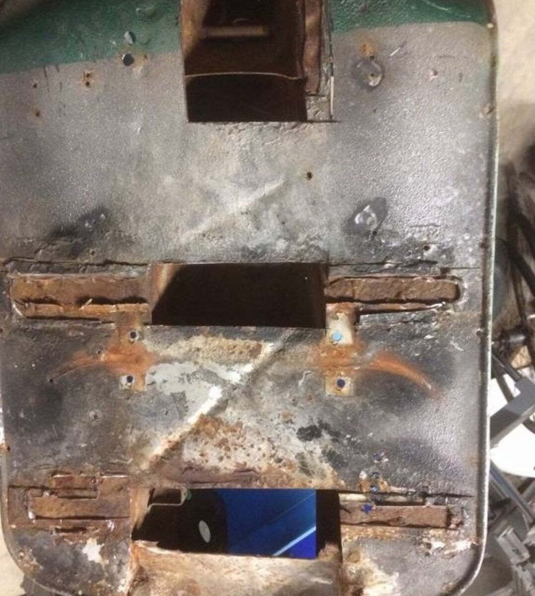

    Die restlichen Teile sind natürlich auch dabei. So wie ein neues Bodenblech.
    Das muss nämlich neu :-3

    cool... guter deal :)
    was für eine Sprint ist es? sieht für mich nach Veloce aus..
    hab jetzt so ziemlich alles schon verbaut und gefahren, die veloce hat dieRally gabel drin, die würde ich nichtmal tauschen, nur eine stärkere Feder rein....lässt sich echt schön fahren :)
    Hoffe eure Ingineure stören sich nicht, ansonsten mit der veloce Gabel lässt sich gut leben,

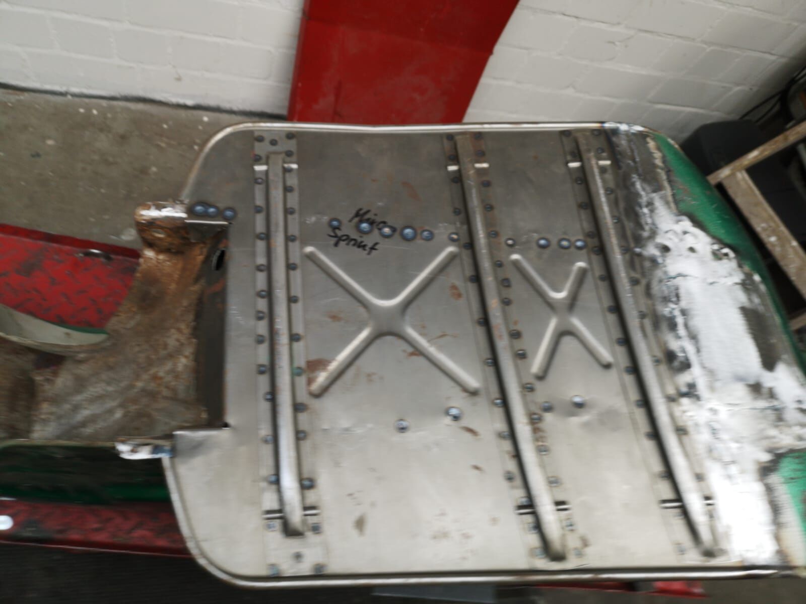

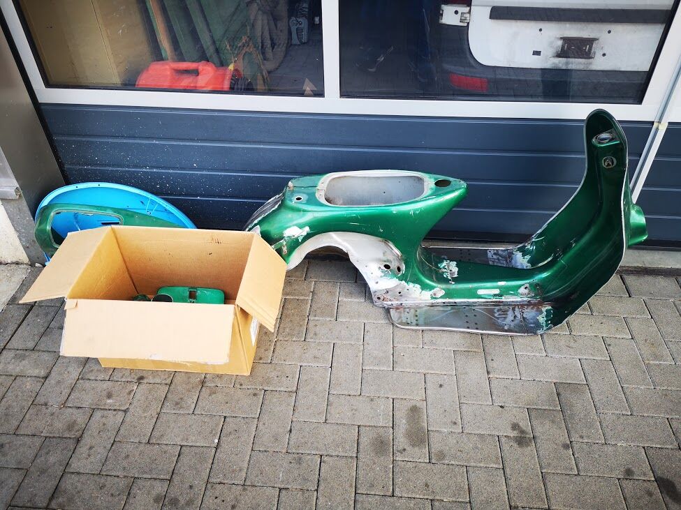

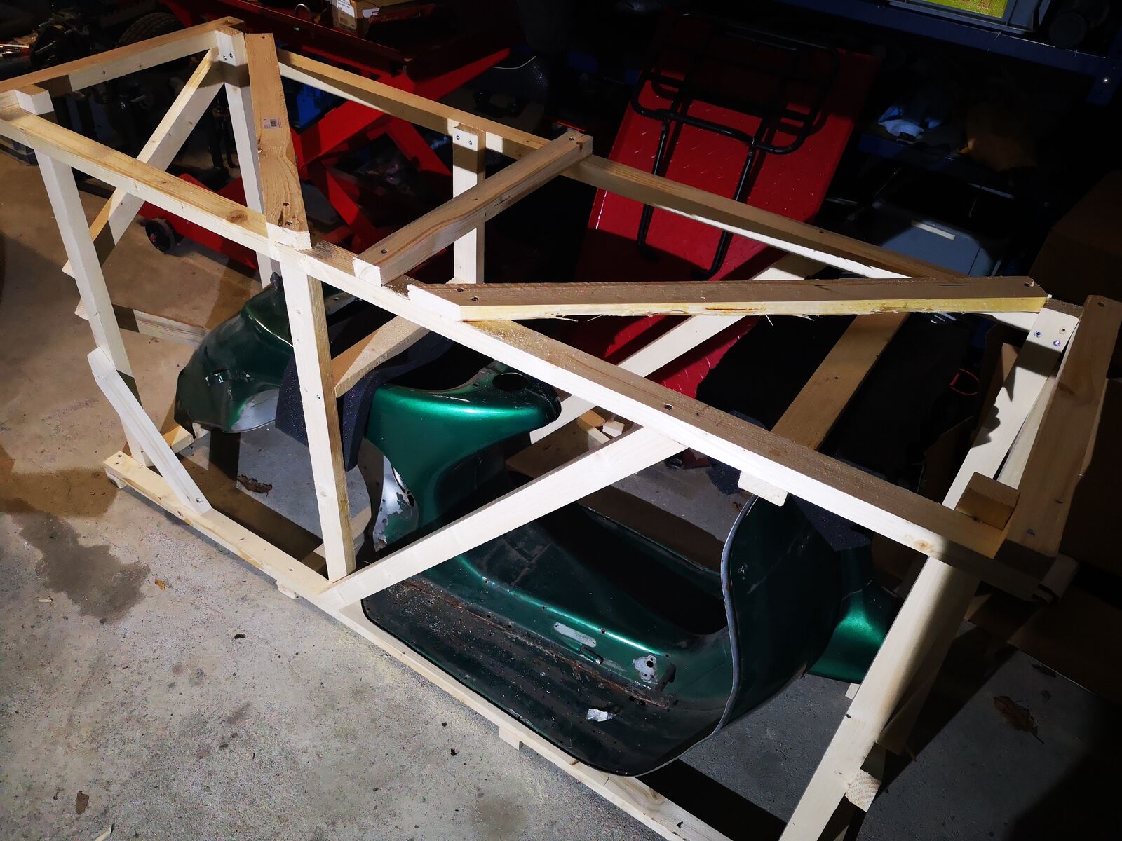

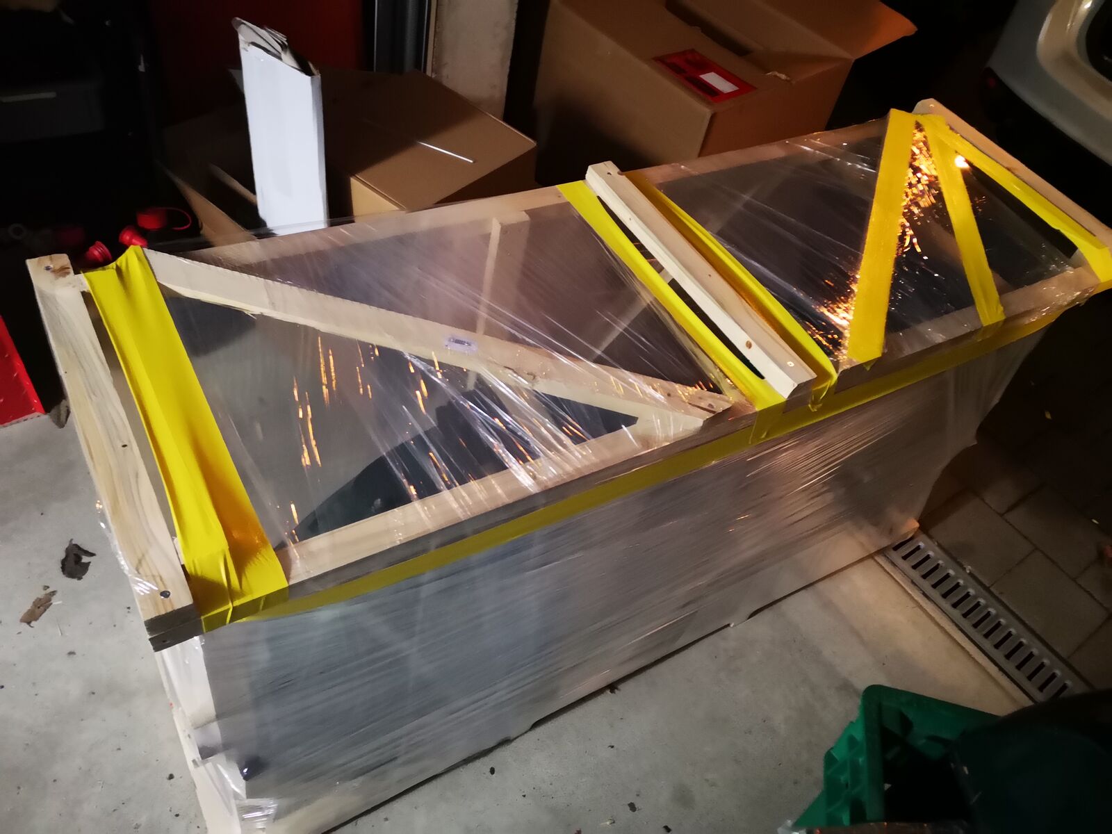

    Die Spenglerarbeiten schreiten voran:

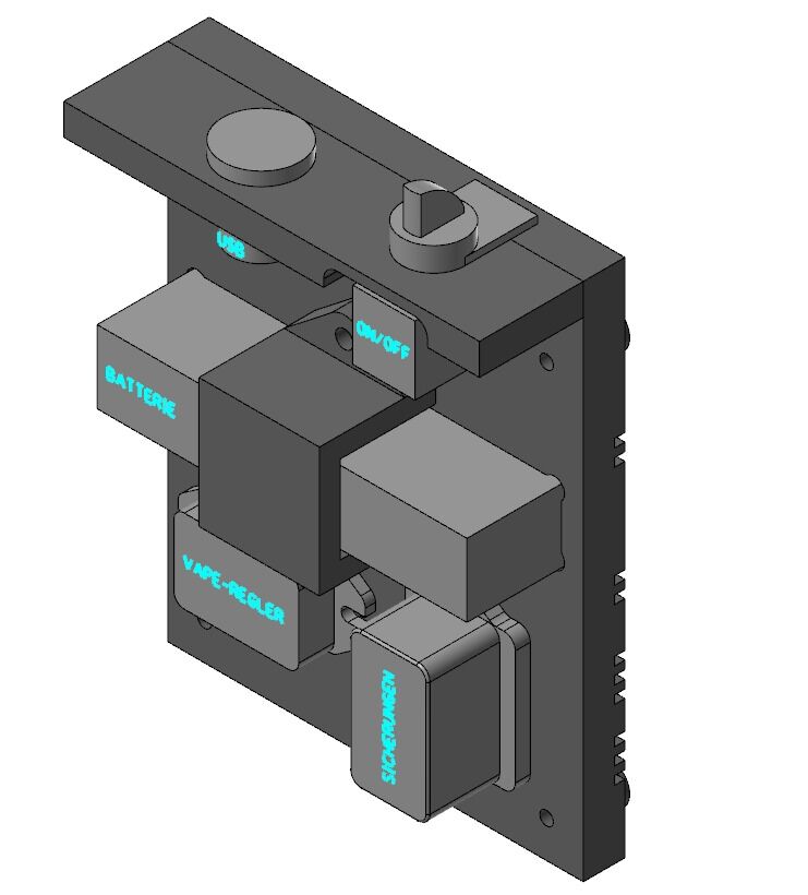

    Die Komponenten für die DC-Geschichte sind großteils schon da. Kabelplan hab ich auch gezeichnet.
    Jetzt muss ich mir mal eine Trägeplatte konstruieren, damit ich dann alles Komponenten gut verstauen kann.
    Bis dahin wird wohl der Rahmen wieder da sein!
    to be continued .....

    Der Rahmen kam gestern bei mir an - bin wirklich zufrieden mit dem Spengler! :thumbup:
    Bilde konnte ich leider noch keine machen.
    Ausserdem sind mittlerweile alle Komponenten für die "Strom-Geschichte" da.
    Kabelplan hab ich mit Hilfe eines Stromers auch finalisiert & für gut befunden :)
    Poste den natürlich auch hier, wenn dann alles funktioniert.
    Ich möchte ja die ganze Elektrik-Zentrale in der Gepäckfachbacke verstauen.
    Dazu hab ich mal eine Trägerplatte konstruiert, welche ich dann aus Alu fräsen werden.
    Sie ist ca. 200 x 240mm gross - mal schauen wie gut das dann in die Backe passt :pump:

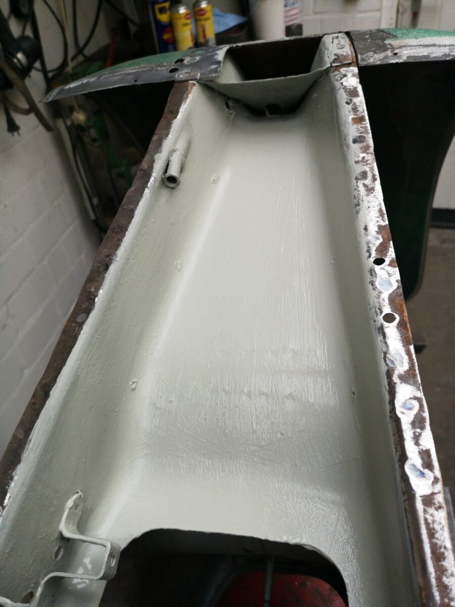

    Gestern hab ich dann die großen Blechteile zur "Lackentfernung" gebracht.
    Sollten dann heute oder morgen wieder abholbereit sein - dann wird mal grundiert!
    Kleine Verbesserung (meiner Meinung nach) wurde auch noch umgesetzt - erkennt es jemand? ;)

    • April 2, 2019 at 11:18
    Eine Bohrung für die Schraube des hinteren Stossdämpfers ....

    • April 2, 2019 at 11:37
    richtig - sticht wohl doch ins Auge ;)

    • April 2, 2019 at 20:43
    Das geschulte Auge ...
