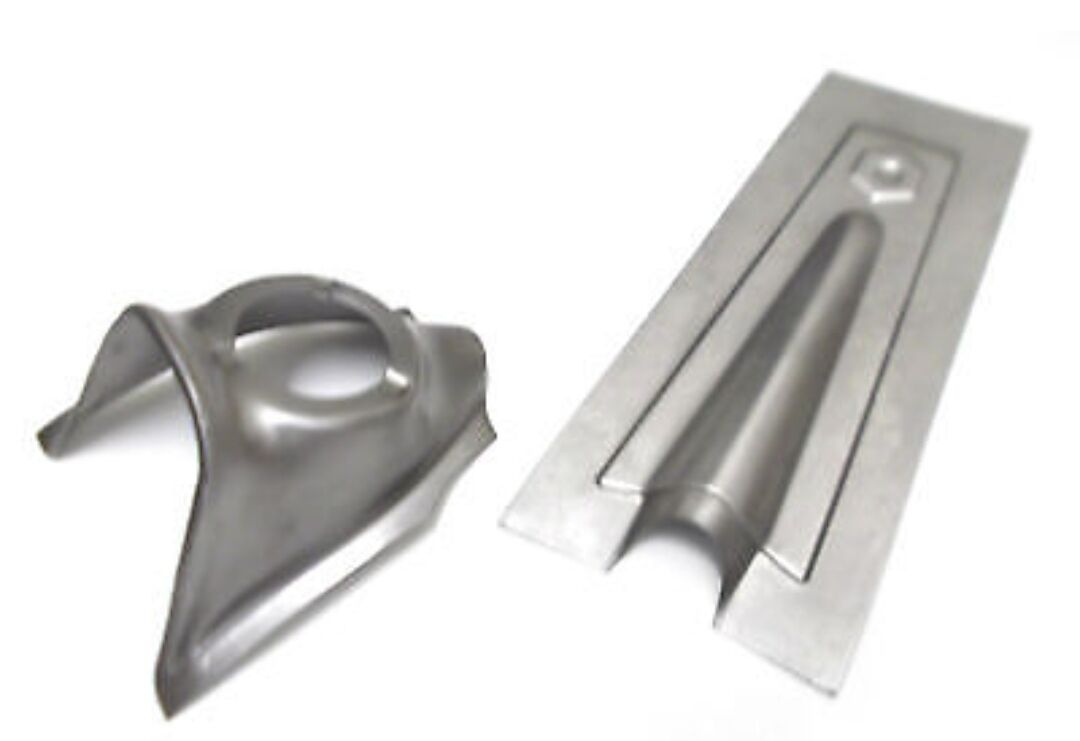

    Ich muss nochmal schreiben, da ich noch bedenken habe obwohl viele Tipps geschrieben wurden... Danke hierfür
    Ich will an dieses (glatte) Beinschild
    Diese Kaskade anbringen
    Da dann schlussendlich zwei aufeinander liegende Bleche (1x Beinschild und 1x Kaskade) zu einem Absatz führen, muss ich diesen irgendwie optisch neutralisieren. Spachteln ist nicht gut und Verzinnen kann ich leider nicht.
    Wenn ich die Kontur der Kaska ausschneide und die "rohe" Kaskade mit Karosseriekleber aufklebe, habe ich ja nur die Kontaktpunkte von der Dicke des Bleches der Kaskade. Hält dieses bombenfest? Hat jemand damit schon Erfahrung gemacht?
    So soll schlussendlich das Ergebnis aussehen
    Sorry für die umständliche Beschreibung meiner Vorstellung

    Setz dich mal mit dem Thema: Karosseriekleber auseinander ...
    Damit werden Rennwagen zusammengeklebt, dann wird dieser Kleber bestimmt auch den aus Blechdosen Hergestellten Roller zusammenhalten...
    Meine Erfahrung! Ich habe damit mal einen Tacho an einem selbstgebauten Gehäuse fixiert (kleine Punkte), als ich diesen wieder ausbauen wollte, musste ich mit einer Karosseriesäge ran und das Gehäuse an diesen Stellen wieder planschleifen ... Das nur mal so am Rande erwähnt ...;)

    Alles klar, dann wirds der Karosseriekleber 😉 kannst du mir sagen welchen du benutzt hast? Ach... und der "Vespa 50" Kleber wird so nicht umgesetzt bzw aufgeklebet, das Bild dient nur zur Veranschaulichung der Kaskade

    Das würde ich dafür nicht verwenden. Die zwei Tipps, die Du erhalten hast funktionieren sicher.

    Sika flex
    https://www.dichtstoffhandel.de/information/pu…sklebstoff.html
    oder Tec 7
    https://www.amazon.de/TEC7-Alles-Kleben-Dichten-Montieren/dp/B003FRP3KC

    Danke euch allen für die zahlreichen Tipps. Ich habe mich nun entschlossen die Kaskade mit zuvor genannten Mitteln aufzukleben. Wenn ich fertig bin, dauert bestimmt noch ein paar Wochen da berufstätig, werde ich mit Bildern berichten.

    Achte bei den Sika flex auf die Nummern. Jede hat eine anderes Einsatzgebiet.
    252 ist z.b Kleber.
    221 ist z.b Dichtstoff usw.....
    Steht ja alles schön erklärt in der Beschreibung des jeweiligen Mittels
