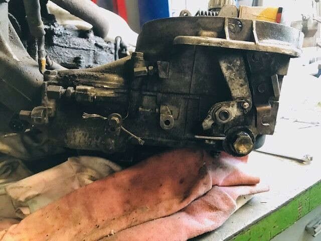

    Hallo Mario,
    was meinst du mit Endstück?
    Soweit ich mich erinnern kann, liefen die 2 Schaltseile unterhalb vom Motor durch die Einstellschrauben direkt zur "Wippe" und waren dort mit je einem Schraubnippel befestigt.
    Oder sollte das anderst sein?
    Tom

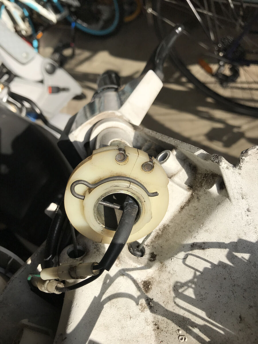

    Ich habe in der Zwischenzeit eine zweite PK XL1 (VA52T) Automatik zugelegt und die ist genauso wie beschrieben mit 2 Seilzügen :thumbup:
    @ Paddy: "Du Glücklicher hast anscheinend ein Mädchen wie ich." Nö... zwei :-7:-7 und ich freue mich riesig darüber! Deine Ausführungen zu "Designunfall" treiben mir ein großes Schmuntzeln ins Gesicht :):) Da bin ich ganz deiner Meinung.
    Da ich vorhabe den Roller neu aufzubauen und auch dokumentieren werde, hab ich noch eine Frage. Gibt es eine Möglichkeit im Forum ein Projekt zu veröffentlichen?
    Grüße an alle
    Tom :+2
    Anbei noch ein Bild vom Drehgriff der PK 50 XL Automatik VA52T

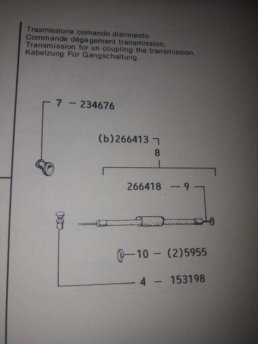

    Doch was gefunden.
    Piaggio 266413
