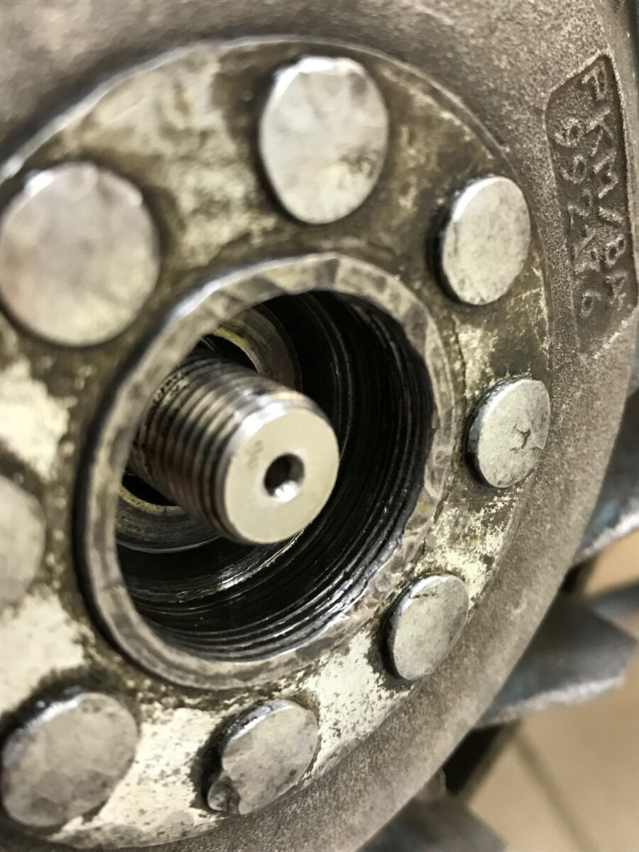

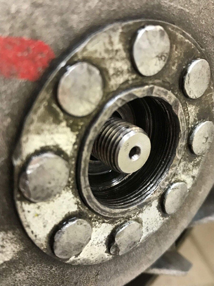

    • June 13, 2019 at 09:36
    Hier sind die Bilder.

    • June 13, 2019 at 11:46
    Da habe ich schon schlimmere erste Gewindegänge gesehen, aber in der Tiefe sieht es sehr verdreckt aus.
    Ich habe die beste Erfahrung mit folgendem Vorgehen:
    Druckschraube aus dem Abzieher entfernen - Rostlöser reichlich auf das Gewinde - Abzieher von Hand in die ersten Gewindegänge eindrhen, nicht verkanten - sobald Widerstand fühlbar wird, wieder gerausdrehen - wieder Rostlöser und wiederholen, bis du am Gewindeende angekommen bist.
    Wenn du nur wenige Gewindegänge nutzt, ist die Gefahr groß, dass die wenigen Gänge ausreißen.

    Schaut für mich so aus als ob der/die ersten Gewindegänge durch ein Hammer etc etwas verschlagen wurden. Ich würde versuchen mit einer Schlüsselfeile die schadhaften Stellen etwas zu bearbeiten, sodass der Abzieher sauber greifen kann.

    Das Gewinde ist tatsächlich recht verdengelt.
    Durch leicht schräges Feilen versuchen, die defekten Gänge " abzuflachen " um dann in die heilen Gänge Eingriff zu bekommen.

    Ahhh leute! Es lüpt!
    Ich konnte das Polrad erfolgreich lösen.
    Ich habe mit einer feinen rundfeile die ersten Gewindegänge abgeschrägt, mit rostentferner gesäubert, gefettet, probiert und das ganze von vorne. Ich wollte nicht sofort zuviel Material wegfeilen...
