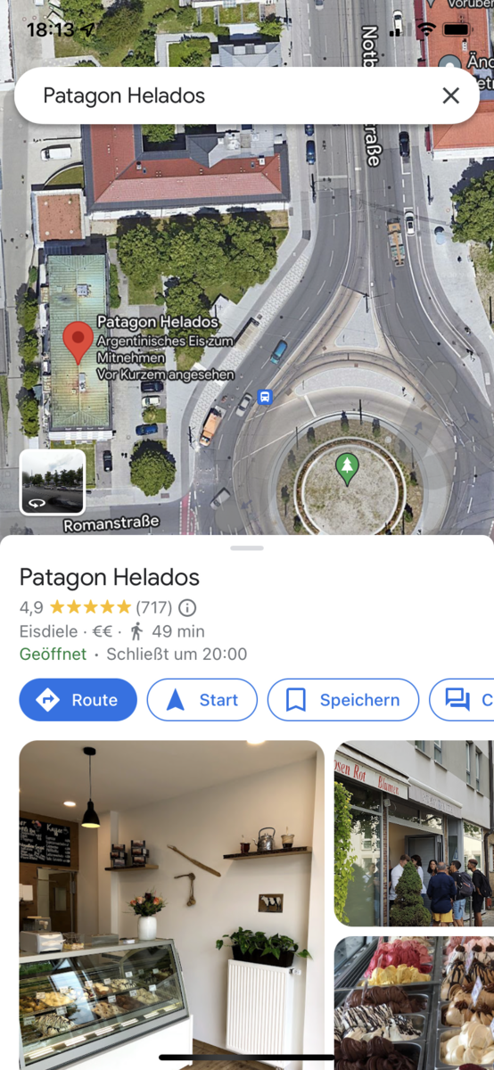

    Eins hast Du bereits verkauft ☺️. Viel Erfolg beim Schreiben, Norman. Wenn Deine Bertl zuhause ist, kannst Du mir den Motor gerne schicken (lassen), wenn Du magst.
    Solange werde ich hier abends bei einer Kugel Eis gerne an Dich denken 😉
