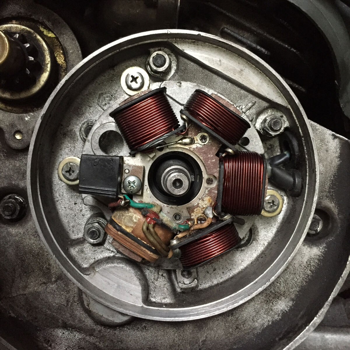

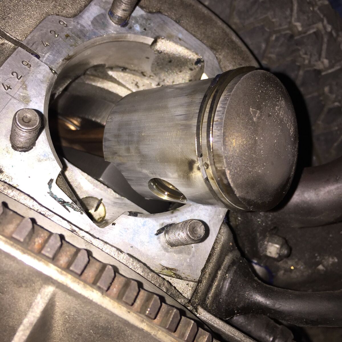

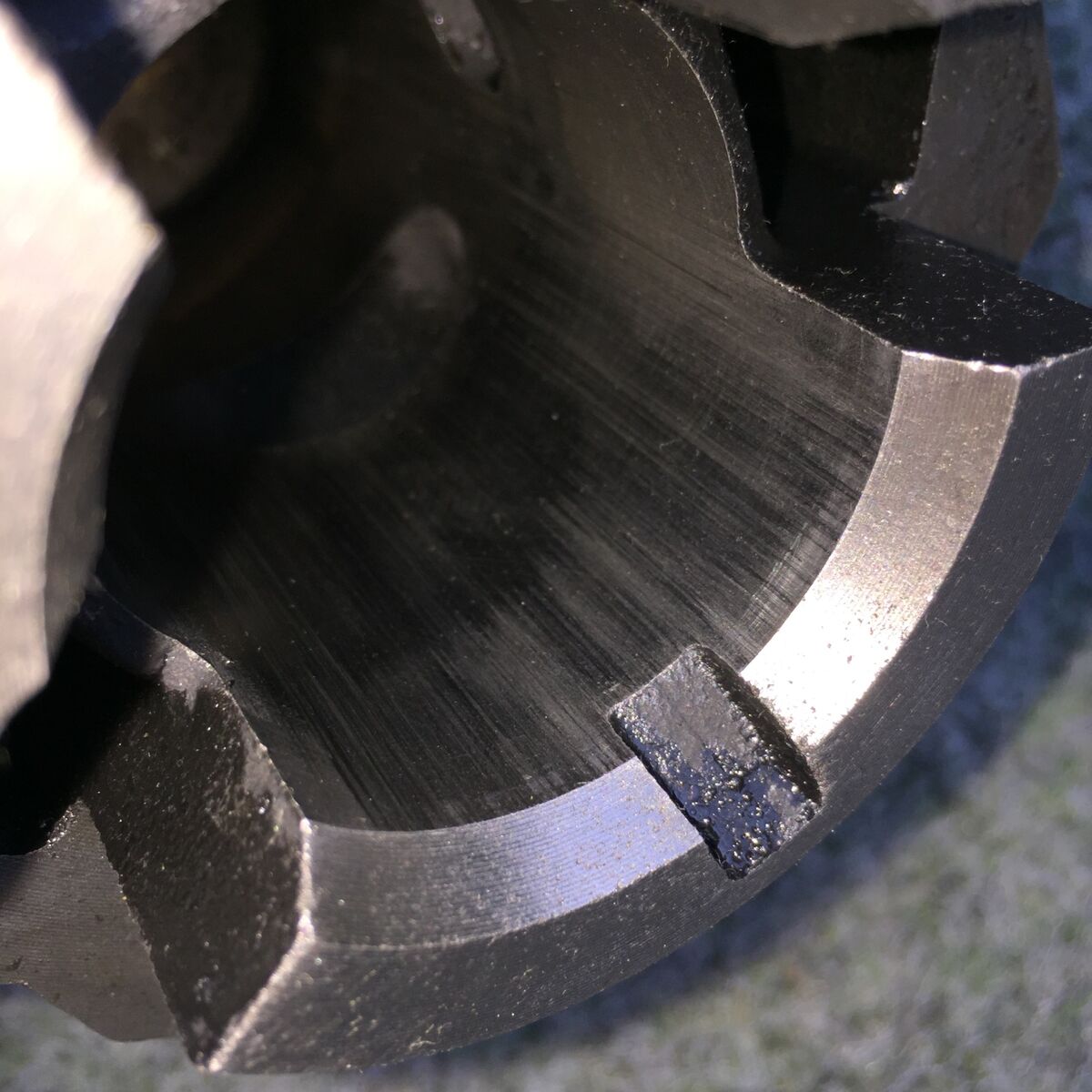

    Um mir die Vespa etwas genauer anzusehen, begann ich sie zu zerlegen: Zylinderhaube ab, wegen der Zündung unters Lüfterrad schauen ...

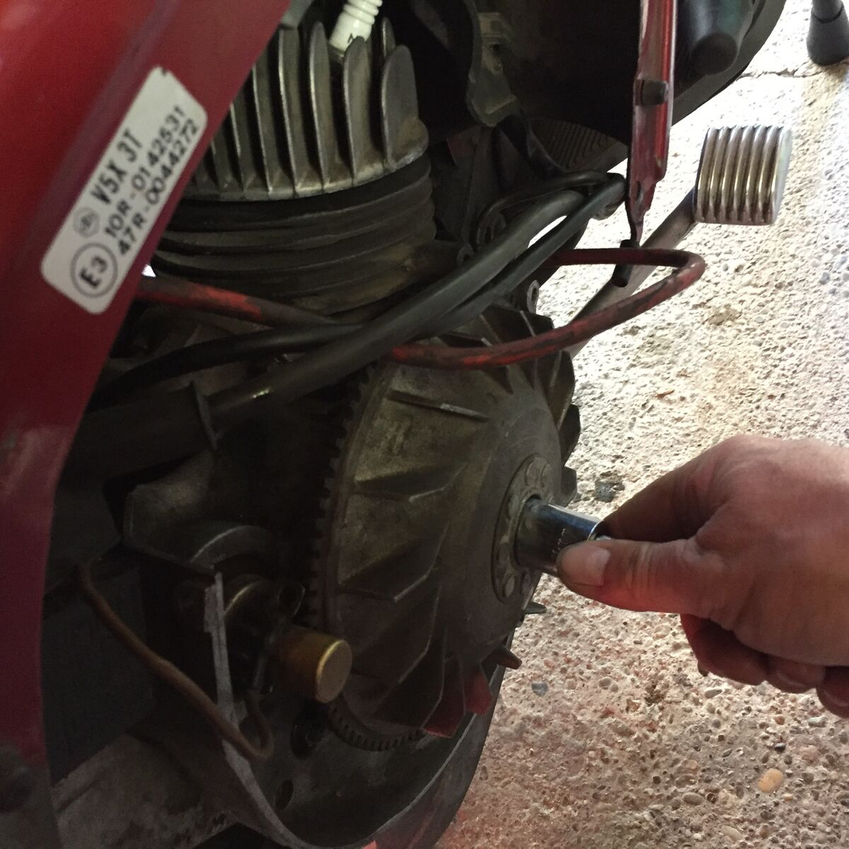

    Es ist ein DR 50ccm Zylinder verbaut. Der Motor lässt sich über das Lüfterrad fast widerstandslos von Hand auch mit einem Finger drehen. Es dreht sich mal etwas leichter, mal etwas schwerer. Einen Totpunkt kann man so nicht erkennen. Ein bissel wenig Kompression, oder?
    Meine Kompressionsuhr hat ein langes Gewinde und blockiert den Kolben...

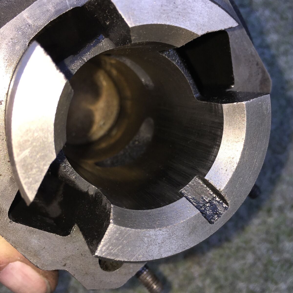

    Den DR hab ich abgenommen. Zylinderlaufbahn und Kolbenhemd haben ringsum Laufspuren aber keine tiefen Riefen. Kolbenringe sind unauffällig.

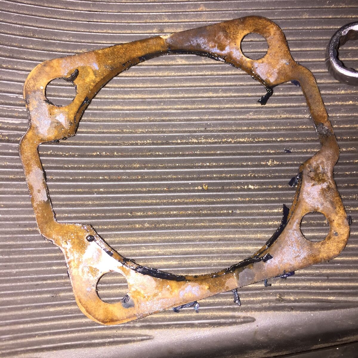

    Die Zylinderfußdichtung ist hauchdünn, aber ganz.
    Ursprünglich dachte ich, die Vespa zieht Falschluft. Kann ein ausgelutschter Zylinder die gleichen Symptome hervorrufen? V.a. dreht der Motor erst von allein hoch, wenn er richtig warm ist.

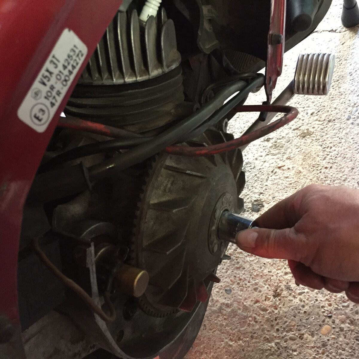

    Ach so, Bilders:
    So kann ich den Motor ohne Mühe durchdrehen. Oder mit einem Finger an einem Lüfterradflügel.

    • September 22, 2019 at 06:40
    Das wird auch weiterhin Falschluft sein.
    Die Simmerringe werden hin sein.
    Und der Zylinder sieht auch nicht mehr soooo gut aus.

    • September 22, 2019 at 11:23
    Vielleicht täusche ich mich, aber das Kolbenhemd wirkt auf mich "bearbeitet", bevor die nächsten Laufspuren entstanden sind.
    Die Ringe wirken auch "spannungsarm".

    • October 2, 2019 at 17:04
    An dem Roller ist so einiges ... "bearbeitet". Ich habe noch nie in meinem Leben so viel Pfusch auf einem Quadratmeter versammelt gesehen.
    Den Zylinder samt Kopf habe ich gereinigt, mit 400er Schleifpapier so eine Art Honung verpasst und mit schicker neuer Fußdichtung wieder eingebaut. Mit dem Erfolg, dass das Problem ist jetzt nicht besser aber ein wenig anders ist.

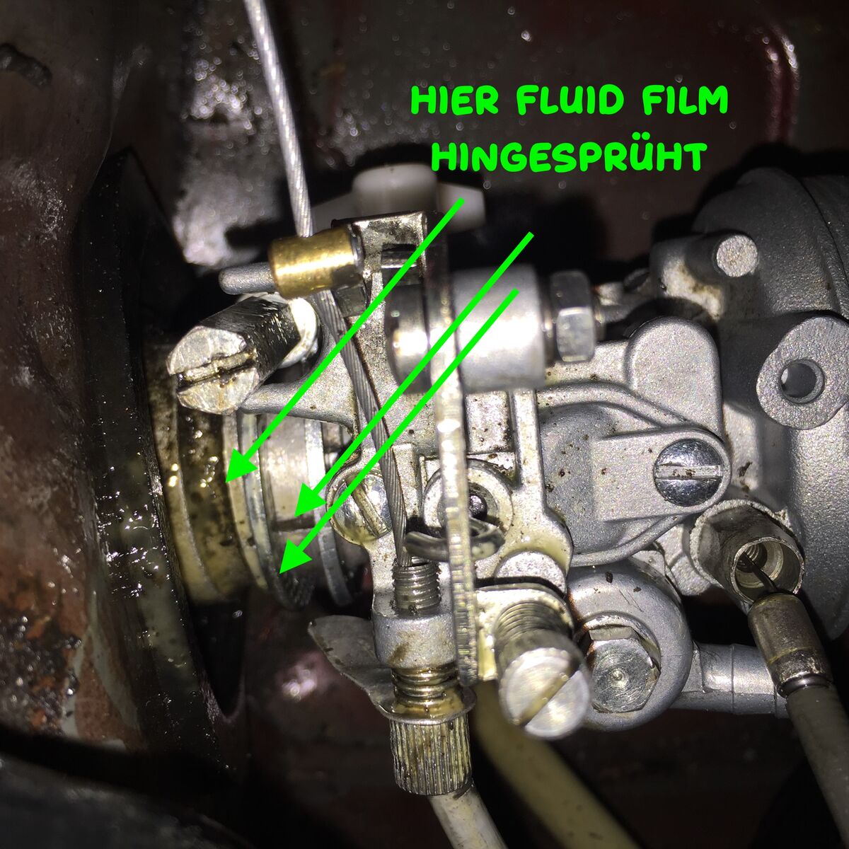

    Beim Absprühen habe ich festegstellt, wenn ich gezielt mit Verlängerung (Rüssel :-4) etwas Fluid Film auf den ASS / Vergaser gesprüht habe, lief der Motor kurz besser. Der Gaser selbst sieht gut aus, aber er hat leichtes Spiel auf dem ASS. Auch kann ich das Aluteil, mit dem der Vergaser festgeklemmt wird samt Vergaser und Schelle auf dem Stutzen drehen. Das dürfte wohl nicht ganz dicht sein...
    Es ist ein SHB 16/16 F Vergaser eingebaut, falls das von Bedeutung sein sollte.
    3,204
    31,849
    5,708
    • October 3, 2019 at 06:45
    Wenn der Vergaser nicht komplett fest auf dem ASS sitzt, zieht der Motor da Falschluft. Schelle fester ziehen, aber erst gucken, ob ASS, Vergaser und Gusschutzhülle zusammen passen.

    Die Schelle lässt sich nicht fester ziehen. Und der O-Ring ist auch neu.
    Den Vergaser hatte ich abgebaut, erneut überprüft und wieder angebaut: Unter leichtem Hin-und-Herdrehen bis zum Anschlag auf den Stutzen geschoben und anschließend die Schelle zugezogen. Da ich immer noch nix verdächtiges entdeckt hatte rüttelte ich ratlos am Vergaser. Er hatte Spiel und ließ sich drehen. Die Schelle konnte ich noch ne knappe achtel Umdrehung weiter zuziehen. Keine Veränderung.
    Kann ich denn prüfen, ob ASS, Gusshülle oder Vergaser noch richtig rund sind? Da ich den Vergaser nicht rundherum, sondern nur in einem gewissen Winkel drehen kann vermute ich, eine unrunde Stelle. Eine Messuhr habe ich nicht.

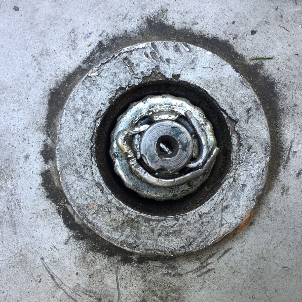

    Den ASS habe ich ausgebaut und vermessen. Er ist rund und passt. Auf der Werkbank lies sich das auch vernünftig montieren. Nach Ausbau und beim Reinigen des ASS fand ich einen Filzring. X( Der Vergaser hat nen O-Ring.
    Aprops reinigen:
    Is ne Arbeit für Typen die Vater und Mutter ermordet haben, aber sehr meditativ.
    Der Filzring wird der Grund für den wackeligen Vergaser und Falschluft gewesen sein. Wenn alle Kleinteile da sind, bau ich die kleine wieder zusammen. Bin gespannt, ob es das dann war, oder was noch kommt.
    Der lummelige Zylinder ist wahrscheinlich der nächste Kandidat.
    Die Vespa hat mein Kumpel bei ner selbsternannten Vespa Werkstatt hier in der Umgebung gekauft. Ursprünglich wollte ich ihm nur schnell den hakeligen Gaszug (der hatte drei Knicke) tauschen, damit das Standgas nicht immer hängen bleibt. :wacko:
    Dieses Bild der Hinterradnabe symbolisiert sehr treffend die Qualität der bisher erfolgten Wartungs- und Reparaturarbeiten an der Vespa. So haben alle gearbeitet, die sich vor mir an dem armen Roller vergriffen haben. Die eigentlich fast jungfräulichen 17.000 km werden so zu einer gewaltigen Laufleistung.

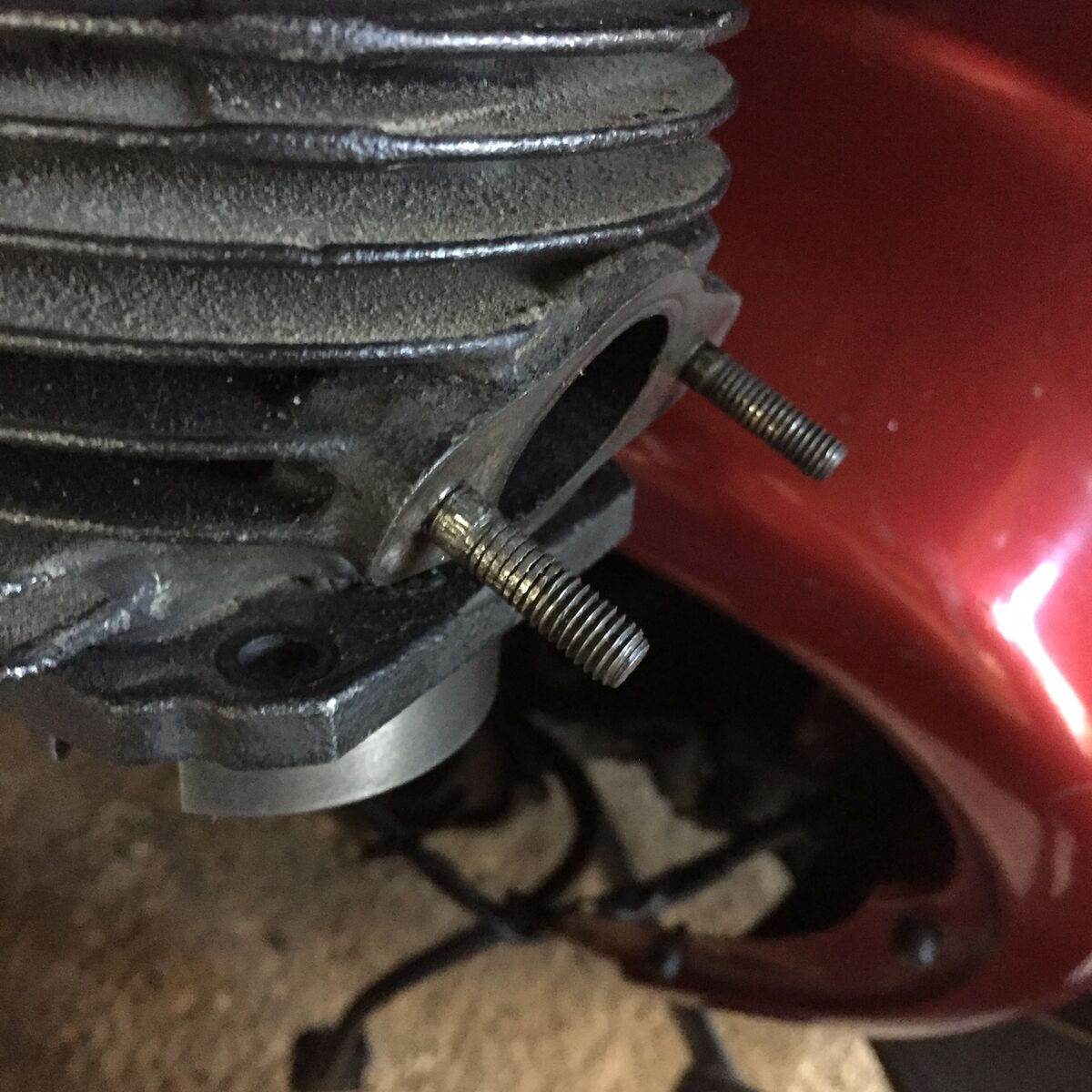

    • October 9, 2019 at 20:26

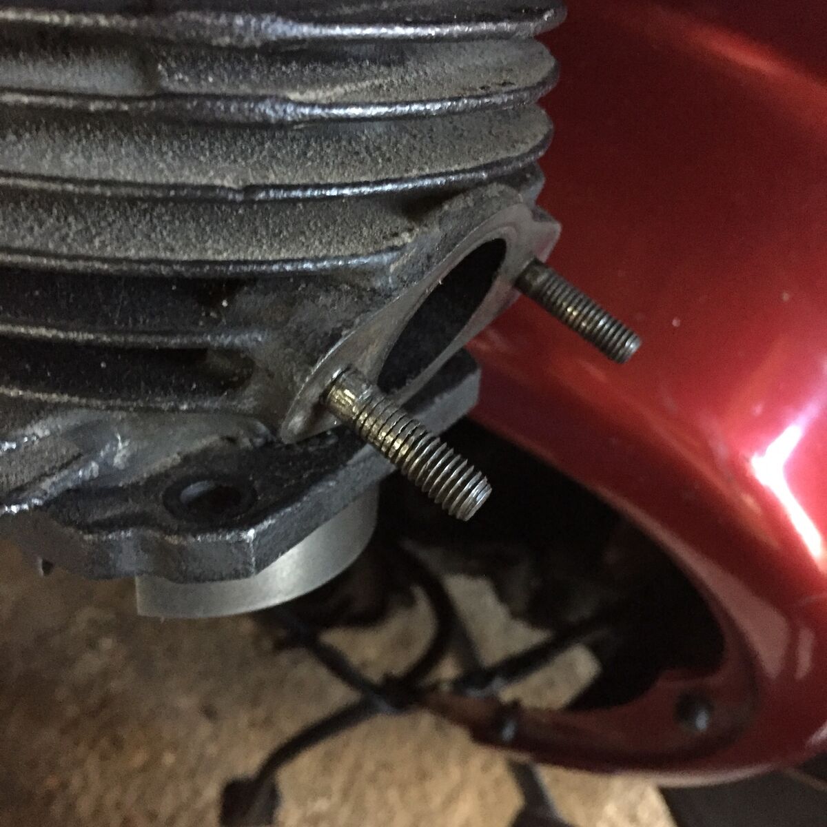

    Da ist so einiges spannend. Habe heute einen Stehbolzen des ASS repariert. Der war ganz schön mitgenommen, er sah auf den ersten Blick gar nicht danach aus. Das hätte ich mal besser vor der Teilebestellung gemacht, und mir so ne gute halbe Stunde Arbeit gespart. Aber das Klima dankt es mir sicher, dass so nun kein neuer Stehbolzen mit viel Energieaufwand hergestellt werden musste. :rolleyes:
    Die Vespa ist soweit zusammengebaut, der Motor läuft zumindest im Stand ganz ordentlich, und er reagiert auf die Gemischschraube - ich kanns kaum fassen! :wacko:
    Wenn es aufhört zu regnen ist Probefahrt. Dann wird sich zeigen, ob ich das oder ein Motorproblem behoben habe.
