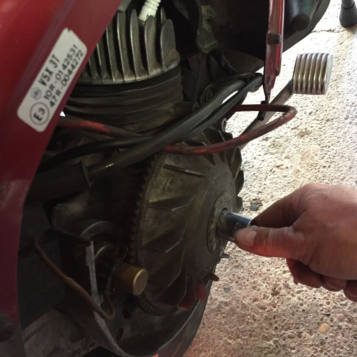

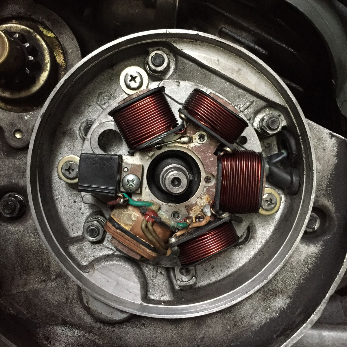

    Um mir die Vespa etwas genauer anzusehen, begann ich sie zu zerlegen: Zylinderhaube ab, wegen der Zündung unters Lüfterrad schauen ...
    Es ist ein DR 50ccm Zylinder verbaut. Der Motor lässt sich über das Lüfterrad fast widerstandslos von Hand auch mit einem Finger drehen. Es dreht sich mal etwas leichter, mal etwas schwerer. Einen Totpunkt kann man so nicht erkennen. Ein bissel wenig Kompression, oder?

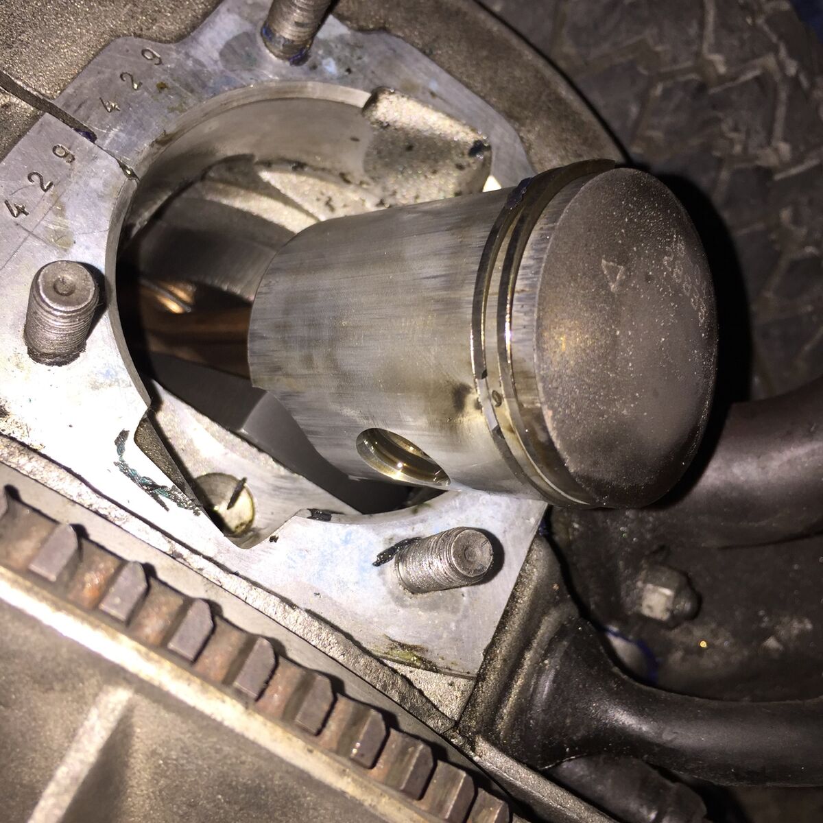

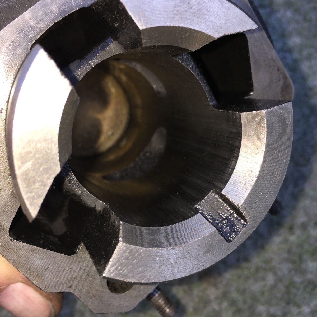

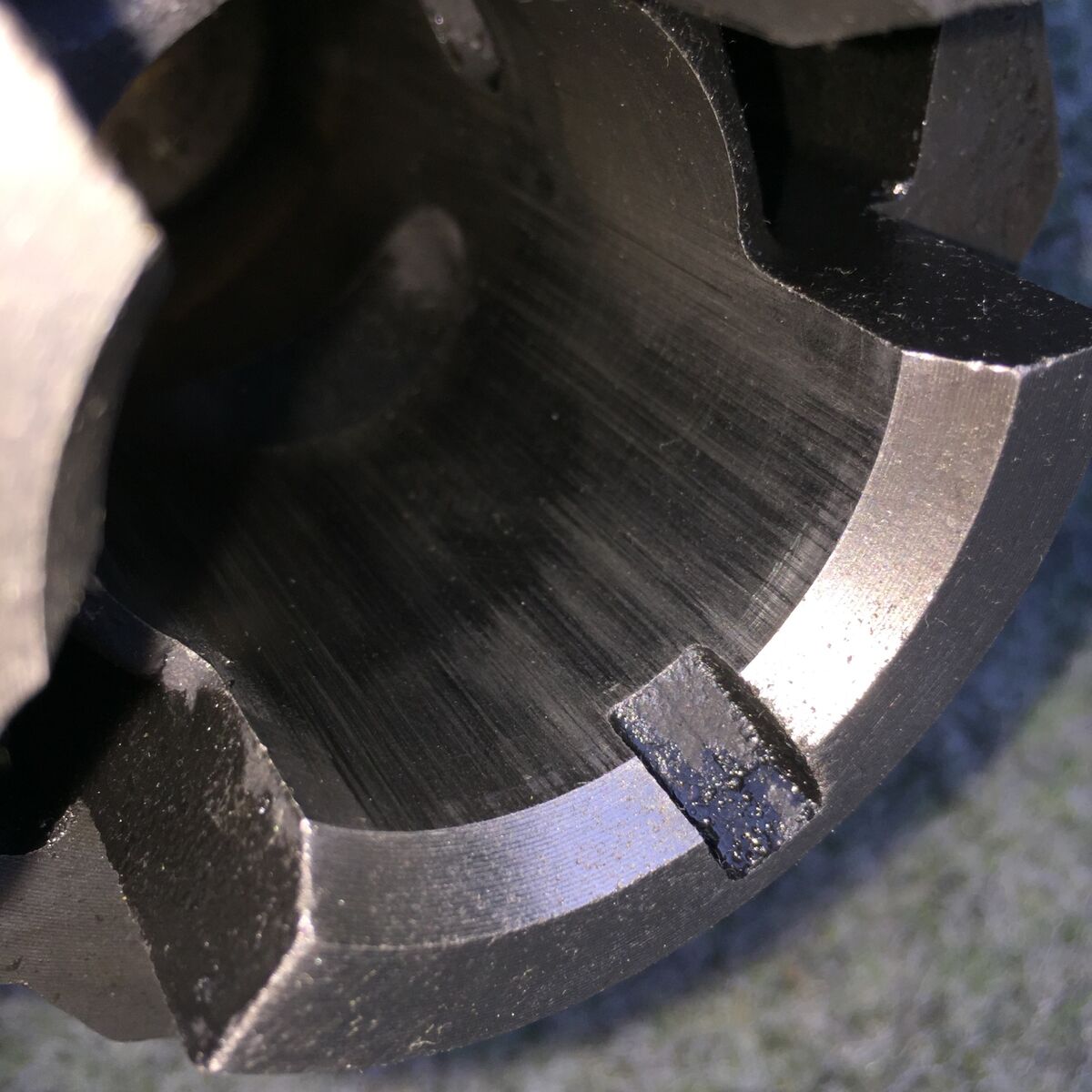

    Den DR hab ich abgenommen. Zylinderlaufbahn und Kolbenhemd haben ringsum Laufspuren aber keine tiefen Riefen. Kolbenringe sind unauffällig.

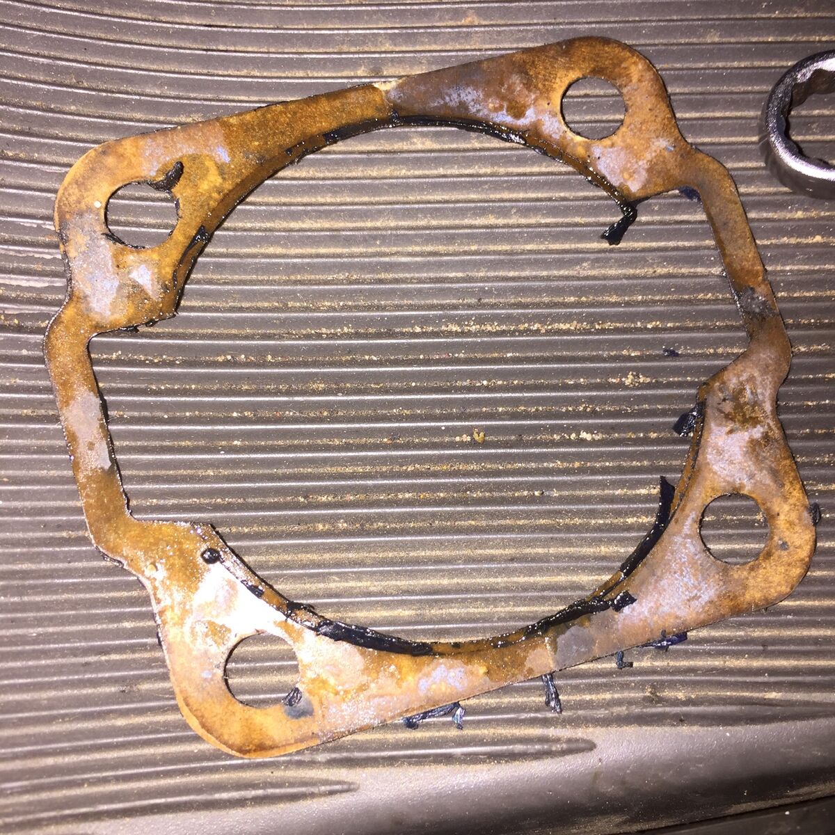

    Die Zylinderfußdichtung ist hauchdünn, aber ganz.
    Ursprünglich dachte ich, die Vespa zieht Falschluft. Kann ein ausgelutschter Zylinder die gleichen Symptome hervorrufen? V.a. dreht der Motor erst von allein hoch, wenn er richtig warm ist.

    So kann ich den Motor ohne Mühe durchdrehen. Oder mit einem Finger an einem Lüfterradflügel.

    Vielleicht täusche ich mich, aber das Kolbenhemd wirkt auf mich "bearbeitet", bevor die nächsten Laufspuren entstanden sind.
    Die Ringe wirken auch "spannungsarm".

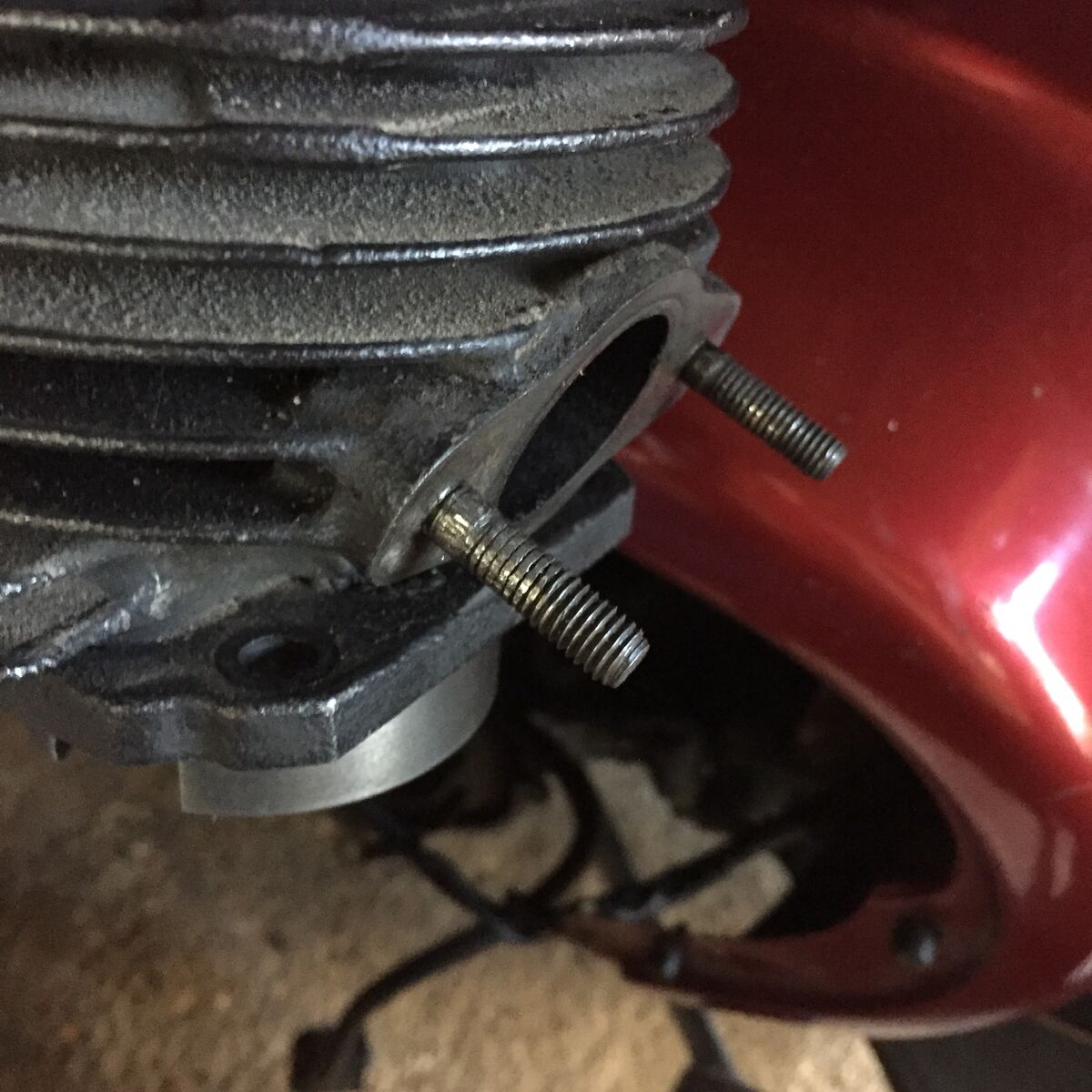

    Den Zylinder samt Kopf habe ich gereinigt, mit 400er Schleifpapier so eine Art Honung verpasst und mit schicker neuer Fußdichtung wieder eingebaut. Mit dem Erfolg, dass das Problem ist jetzt nicht besser aber ein wenig anders ist.
    Lüfterrad hab ich runtergenommen, es saß korrekt und der Wellendichtring schaut neu aus.
    Die Schrauben sind sexy...

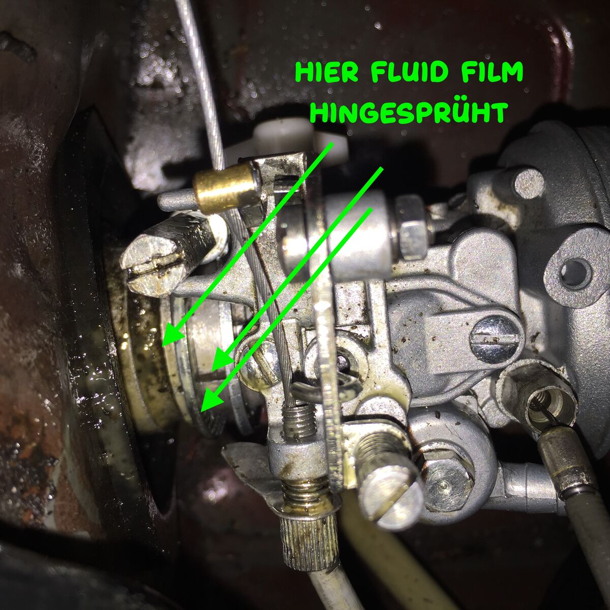

    Beim Absprühen habe ich festegstellt, wenn ich gezielt mit Verlängerung (Rüssel :-4) etwas Fluid Film auf den ASS / Vergaser gesprüht habe, lief der Motor kurz besser. Der Gaser selbst sieht gut aus, aber er hat leichtes Spiel auf dem ASS. Auch kann ich das Aluteil, mit dem der Vergaser festgeklemmt wird samt Vergaser und Schelle auf dem Stutzen drehen. Das dürfte wohl nicht ganz dicht sein...
    Es ist ein SHB 16/16 F Vergaser eingebaut, falls das von Bedeutung sein sollte.

    Wenn der Vergaser nicht komplett fest auf dem ASS sitzt, zieht der Motor da Falschluft. Schelle fester ziehen, aber erst gucken, ob ASS, Vergaser und Gusschutzhülle zusammen passen.

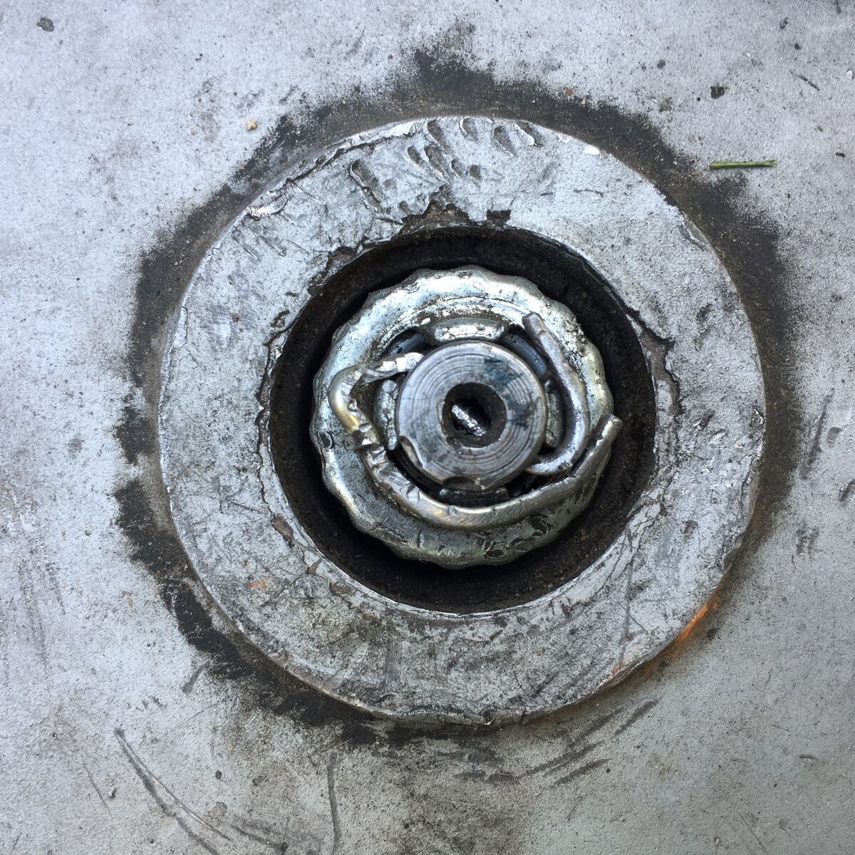

    Die Vespa hat mein Kumpel bei ner selbsternannten Vespa Werkstatt hier in der Umgebung gekauft. Ursprünglich wollte ich ihm nur schnell den hakeligen Gaszug (der hatte drei Knicke) tauschen, damit das Standgas nicht immer hängen bleibt. :wacko:
    Dieses Bild der Hinterradnabe symbolisiert sehr treffend die Qualität der bisher erfolgten Wartungs- und Reparaturarbeiten an der Vespa. So haben alle gearbeitet, die sich vor mir an dem armen Roller vergriffen haben. Die eigentlich fast jungfräulichen 17.000 km werden so zu einer gewaltigen Laufleistung.

    Da ist so einiges spannend. Habe heute einen Stehbolzen des ASS repariert. Der war ganz schön mitgenommen, er sah auf den ersten Blick gar nicht danach aus. Das hätte ich mal besser vor der Teilebestellung gemacht, und mir so ne gute halbe Stunde Arbeit gespart. Aber das Klima dankt es mir sicher, dass so nun kein neuer Stehbolzen mit viel Energieaufwand hergestellt werden musste. :rolleyes:
    Die Vespa ist soweit zusammengebaut, der Motor läuft zumindest im Stand ganz ordentlich, und er reagiert auf die Gemischschraube - ich kanns kaum fassen! :wacko:
    Wenn es aufhört zu regnen ist Probefahrt. Dann wird sich zeigen, ob ich das oder ein Motorproblem behoben habe.
