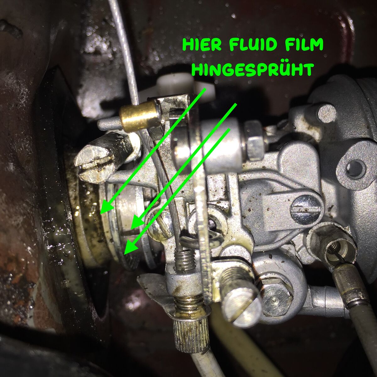

    Beim Absprühen habe ich festegstellt, wenn ich gezielt mit Verlängerung (Rüssel :-4) etwas Fluid Film auf den ASS / Vergaser gesprüht habe, lief der Motor kurz besser. Der Gaser selbst sieht gut aus, aber er hat leichtes Spiel auf dem ASS. Auch kann ich das Aluteil, mit dem der Vergaser festgeklemmt wird samt Vergaser und Schelle auf dem Stutzen drehen. Das dürfte wohl nicht ganz dicht sein...
    Es ist ein SHB 16/16 F Vergaser eingebaut, falls das von Bedeutung sein sollte.

    Wenn der Vergaser nicht komplett fest auf dem ASS sitzt, zieht der Motor da Falschluft. Schelle fester ziehen, aber erst gucken, ob ASS, Vergaser und Gusschutzhülle zusammen passen.

    Die Schelle lässt sich nicht fester ziehen. Und der O-Ring ist auch neu.
    Den Vergaser hatte ich abgebaut, erneut überprüft und wieder angebaut: Unter leichtem Hin-und-Herdrehen bis zum Anschlag auf den Stutzen geschoben und anschließend die Schelle zugezogen. Da ich immer noch nix verdächtiges entdeckt hatte rüttelte ich ratlos am Vergaser. Er hatte Spiel und ließ sich drehen. Die Schelle konnte ich noch ne knappe achtel Umdrehung weiter zuziehen. Keine Veränderung.
    Kann ich denn prüfen, ob ASS, Gusshülle oder Vergaser noch richtig rund sind? Da ich den Vergaser nicht rundherum, sondern nur in einem gewissen Winkel drehen kann vermute ich, eine unrunde Stelle. Eine Messuhr habe ich nicht.

    aktuell hab ich das gleiche Problem - geholfen hat mir dann der Herr Menzinger
    es kann sein, dass dein ASS zu lang ist und somit der Vergaser, in Verbindung mit der Gusschutzhülle, nicht weit genug aufgeschoben werden kann und somit nicht richtig dichtet!

    Oder der ASS ist einfach vom Durchmesser zu dünn und es fehlt der passende Gaser ...

    Der Vergaser (SHB 16/16 F) passt wohl vom Typ her in die 50 XL. Das einzige, das richtig doll an diesem Roller gemacht wurde, sind bombenfestgezogene Schrauben (egal ob sie passen). Wenn es möglich ist, so den ASS, die Gusshülle oder den Vergaser zu verziehen, ist das wahrscheinlich geschehen.
    Der Verkäufer behaupte, der Vergaser sei neu. Das glaube ich auch, denn so sieht er auch aus. Ein neuer Vergaser weil man die Falschluft nicht in den Griff bekommen hat, klingt ja auch irgendwie plausibel.

    Jetzt nimm mal ne Pupsnormale Schieblehre und messe mal den A- Durchmesser vom ASS und den Innendurchmesser vom Anschluss Gaser .
    Sollte der ASS zu dünn sein, so kannst u diesen Aufschwämmen/Löten , um auf den passenden Durchmesser zu kommen, Günstiger geht es nicht ;0)

    dein Kumpel will aber doch wohl einen funktionierenden Roller - dann muss halt auch was dran gemacht werden!
    bau den ASS, die Schutzhülle & den Gaser einfach mla aus und setz die Sachen auf der Werkbank mal zusammen - ausserdem messen so wie von Kawitzi vorgeschlagen!

    Vielleicht täusche ich mich, aber sitzt die Klemmschelle auf der Gusskappe nicht viel zu weit in Richtung Gummibalg ? Sollte sie nicht dicht am Ende der Gusskappe liegen ?
    Vielleicht liegt hier die Ursache für die fehlende Festigkeit der Klemmung des Vergasers auf dem ASS.

    Wie oben bereits erwähnt lag das Problem bei mir an einem zu langen ASS. Dieser schaut dann zu weit aus der Guss-Schutzhülle raus und somit kann da nicht komplett abgedichtet werden bzw. der Vergaser lässt sich nicht fest auf dem ASS fixieren.
    Bei mir konnte ich gestern auch den Vergaser, trotz fester Schelle, auf dem ASS hin- & herdrehen.
    Nach tausch des ASS & der Schutzhülle sitzt jetzt alles bombenfest und der Motor hängt super am Gas.
    Keine Anzeichen mehr für Falschluft oder ähnliches.
    Angeblich ist das Phänomen der zu langen ASS im SF-Bereich auch nicht unbekannt!
    Gemessen war die Längendifferenz vom alten zum neuen ASS ca. 4mm!

    Den ASS habe ich ausgebaut und vermessen. Er ist rund und passt. Auf der Werkbank lies sich das auch vernünftig montieren. Nach Ausbau und beim Reinigen des ASS fand ich einen Filzring. X( Der Vergaser hat nen O-Ring.
    Aprops reinigen:
    Is ne Arbeit für Typen die Vater und Mutter ermordet haben, aber sehr meditativ.
    Der Filzring wird der Grund für den wackeligen Vergaser und Falschluft gewesen sein. Wenn alle Kleinteile da sind, bau ich die kleine wieder zusammen. Bin gespannt, ob es das dann war, oder was noch kommt.

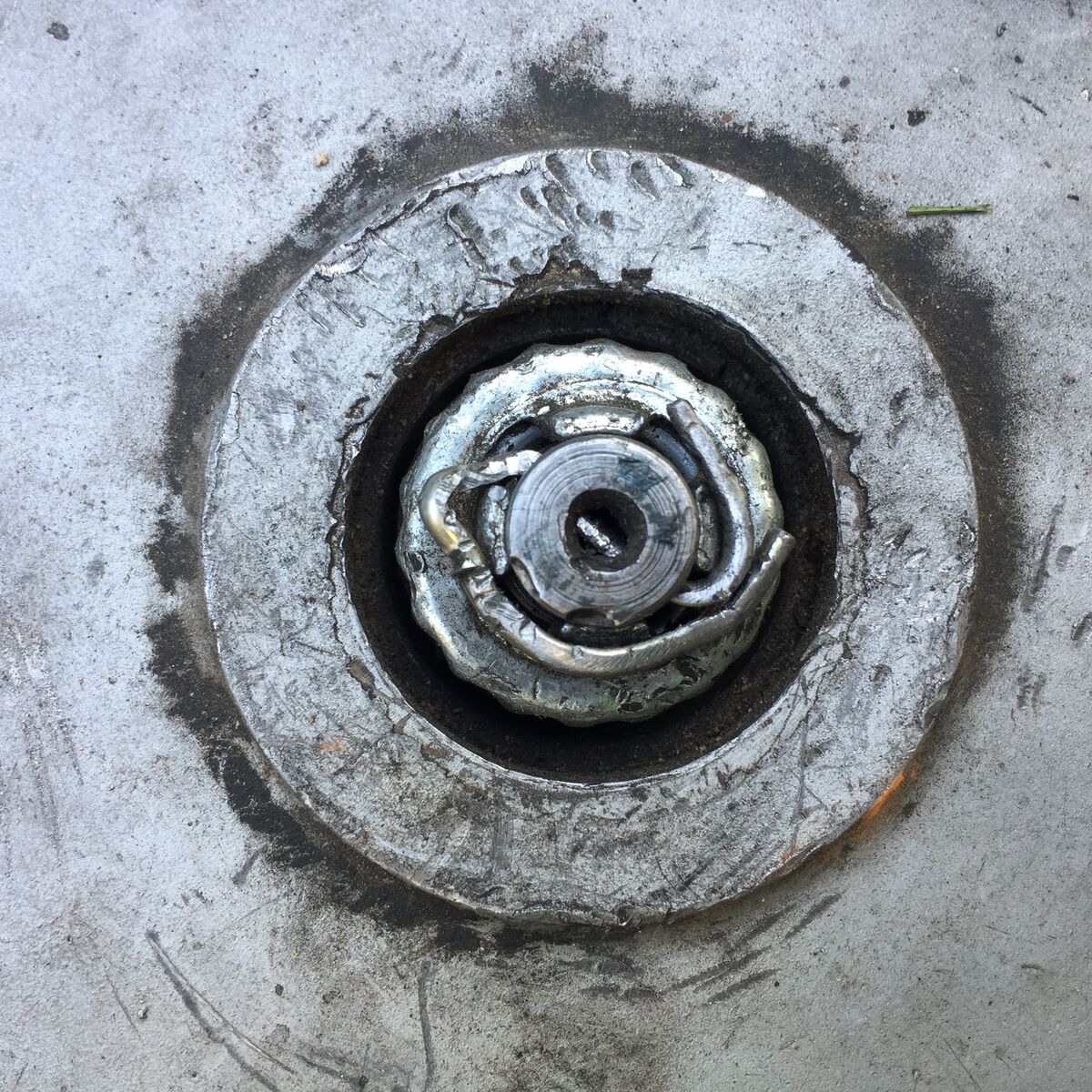

    Die Vespa hat mein Kumpel bei ner selbsternannten Vespa Werkstatt hier in der Umgebung gekauft. Ursprünglich wollte ich ihm nur schnell den hakeligen Gaszug (der hatte drei Knicke) tauschen, damit das Standgas nicht immer hängen bleibt. :wacko:
    Dieses Bild der Hinterradnabe symbolisiert sehr treffend die Qualität der bisher erfolgten Wartungs- und Reparaturarbeiten an der Vespa. So haben alle gearbeitet, die sich vor mir an dem armen Roller vergriffen haben. Die eigentlich fast jungfräulichen 17.000 km werden so zu einer gewaltigen Laufleistung.

    sieht spannend aus das untere Bild!2-)
