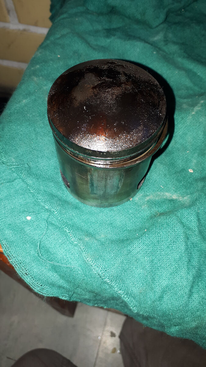

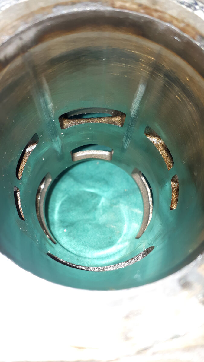

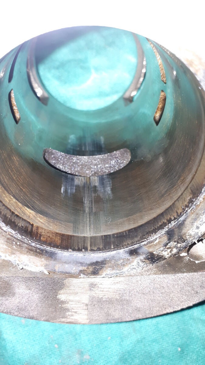

    Mahlzeit, es hat mal wieder geklemmt. Etwas weniger als 600 km nach dem Wechsel auf den neuen Zylinder. Mit viel Mühe, habe ich nun den Auspuff runter und den Zylinder gezogen.
    Der tiefste Cut am Kolben liegt exakt in Pfeilrichtund und beginnt am Kolben Dach, geht über die zwei Ringe und weiter runter am Hemd.
    Dann gibt es noch zwei weitere Reibestellen, genau symmetrisch gegenüber rechts und links vom Fenster. Bilder habe ich angehängt.
    Ich bin nach dem Klemmer noch 30 km in die nächste Stadt geschlichen und versuche hier nun gerade einen neuen Kolben aufzutreiben. Habt ihr eine Idee zur Ursache? Verraten euch die Bilder irgendwas? Macht eine Behandlung des Zylinders mit Ätznatron und des Kolbens mit Feile und Schleifpapier Sinn?
    Edit: Überraschend einfach konnte ich eben nen neuen Kolben auftreiben. Morgen werd ich den Zylinder behandeln und dann den neuen Kolben rein packen. Auf die nächsten 500 km, ehe es wieder klemmt.

    Am Zylinder wurden die Kanten nicht entgratet? Wenn du den neuen Kolben einbaust, entgrate diesen auch direkt am Schaft und Fenster...
    Mache nochmal ein Foto vom Kolben (schlechtes Foto )...

    Welchen Luftfilter fährst du?
    Irgendwie macht es den Eindruck als würdest du dir immer Dreck ansaugen.
    Bitte ein paar schöne Bilder vom Kolben machen.
    (Kolbendach nennt man Kolbenboden)
    Auch von Zündkerzenelektrode.

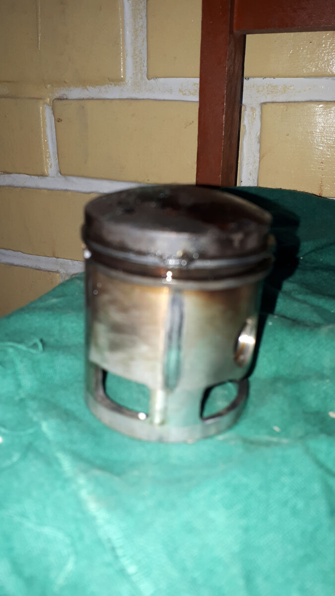

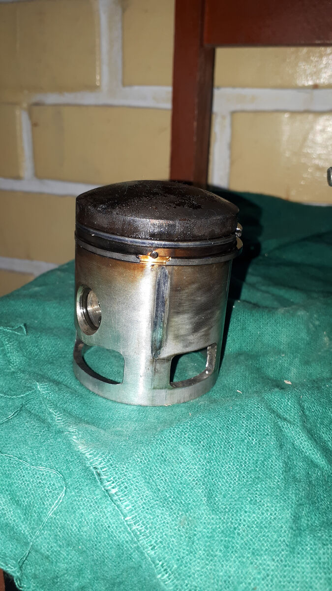

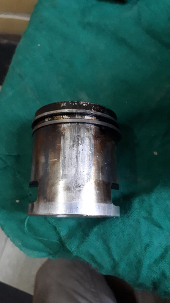

    Mahlzeit Leute, habe nochmal Bilder vom Kolben angehängt. Weitere, unter anderem von der Zündkerze, folgen später.
    Nein. Da ich das noch nie zuvor gemacht habe und in Lima ein guter Schrauber sitzt, dachte ich, die 800 km komm ich durch und kann das dort den Mann erledigen lassen und dabei zusehen um es beim nächsten Mal selbst zu können.

    Jetzt wo man den nagelneuen Kolben sehen kann:
    Das sind doch typische Hitzeklemmer, z.B. im Auslaßbereich des Kolbens, sowie unter den Ringspalten und Kolbenringpins, wo auch immer etwas heißes Abgas durchblasen kann.
    Auch die Spuren im Zylinder deuten darauf: wunderbar symmetrisch...
    Mögliche Gründe:
    • Nicht genug eingefahren, Kolben hat sich "gesetzt, ist gewachsen etc.,m wurde zu heiß und hat dann gerieben - zuerst im Auslaßbereich, dann hat es da an die gegeüberliegende Seite gedrückt.
    • ungünstiger Sprit, da zu hoher Alkoholgehalt und da zu heiß.
    • Vielleicht war auch das Laufspiel des neuen Zylinderkits zu gering.
    • Für die 500 km sieht der Kolbenboden ok aus, ich sehe zumindest dort keine Falschluft.
    • Keine guten EInfahrbedingungen...
    Die ganze Hauruckaktionen mit den andauernden neuen Kolben und Klemmern bringt doch nix mit einem nicht sorgfältig genug präparierten langstreckentauglichen Zylinder.
    ...und dann am besten einen nicht zu starken Aluzylinder -der leitet doch Hitze viel besser als ein Grauguß APE Zylinder, der zudem im APE Motor mit einer viel stärkeren Gebläsekühlung ausgestattet ist.
    Auch möglich: Laufspiel vorsichtshalber erhöhen um ein paar tausendstel mm, z.B. durch eine einfache Honbürste...
