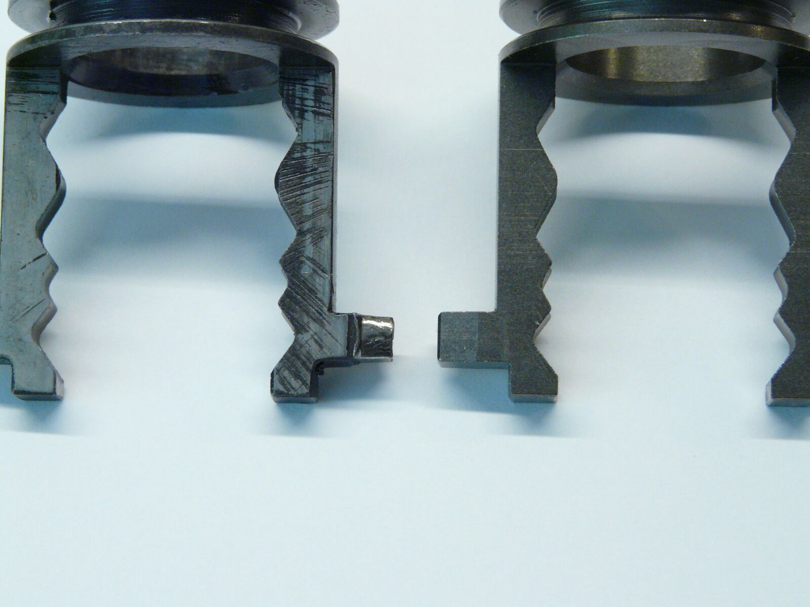

  • Pierre Lavendel
    • November 7, 2019 at 18:58
    • #52
    meine alte schaltklaue hat ein spiel von 0,8mm
    Bahnhof??? Bagdad??? Agüppten?
    Wie? Wo? Welches Spiel?
    Bei der Notwendigkeit, eine Schaltklaue auszutauschen, spielt in erster Linie mal der Verschleißzustand der Ziehkeil-Enden eine Rolle:
    Beispiel (verschlissen + neu):
    An allen übrigen Ecken ist ein gewisses Spiel maßgeblich nötig, damit man sich beim Schalten kein Karpaltunnelsyndrom holt. Also zeig' doch mal bitte, was für ein Spiel du da gemessen hast.

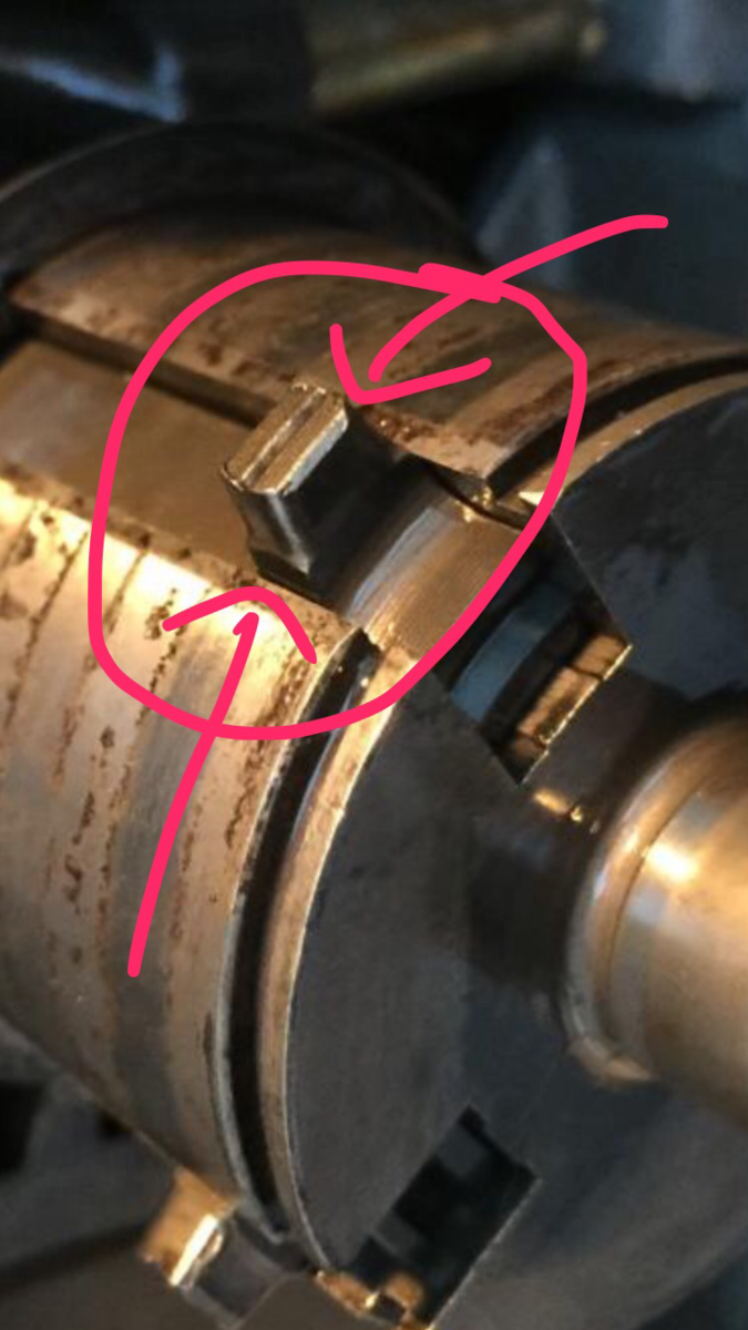

    das spiel zwischen einer der flanken(seitlich) und der hauptwelle, also wenn die schaltklaue(gemessen ohne distanzscheibe und ring) in den ersten gang geschalten wird und dann halt mit ner fühllehre seitlich gemessen wird
  • Akilaking
    999
    182
    Pk 50 S
    • November 7, 2019 at 23:34
    • #57
    bitte schön, vlt hilfts ja xD

    • November 8, 2019 at 06:14
    • #58
    Vollkommen normal...

    • November 8, 2019 at 09:53
    • #59
    ja nur wenn man das bild oben vergleicht mit einer neuen schaltklaue, sieht die schön ziemlich mitgenommen aus

    • November 8, 2019 at 11:25
    • #60
    sieht schon ziemlich rund aus... hat aber nicht mit deinem Abstand zu den Seiten zu tun !
    ich würd es neu machen ... und bei der "Leistung" ist es nahezu egal was für ´ne Marke du nimmst ;)
    Ich verbaue immer eine verstärkte Feder, damit die Gänge besser halten ... nur so mein persönlicher Tip !
