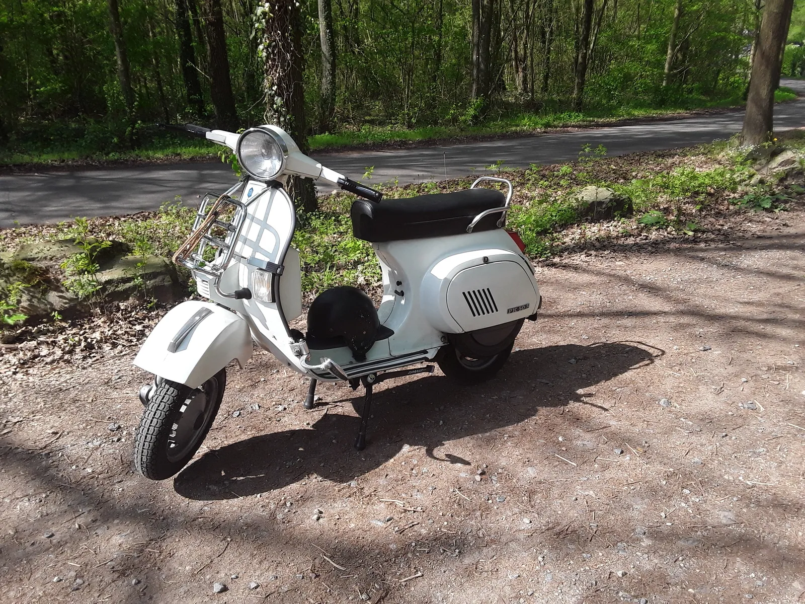

    Ich kann dir nur zu der weißen Raten schöne PKS mit kleinen runden Tacho
    Schau dir meine an jubel

    Das ist wahr :D echt schickes Teil. Diesen Gepäckträger für vorne habe ich sogar auch noch... also - die Entscheidung ist schon mal gefallen.
