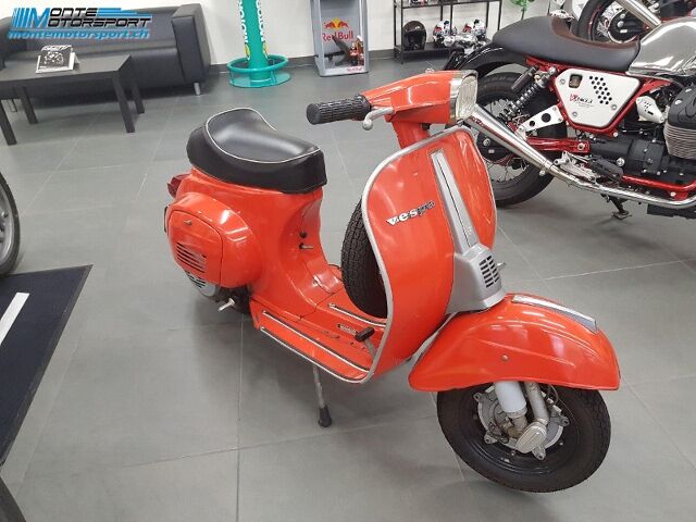

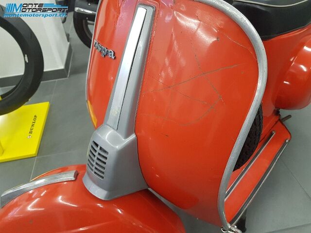

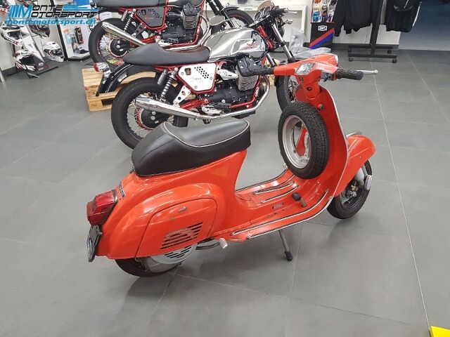

    Hallo Leute vielen Dank für die Antworten.
    Bin immer noch am recherchieren, werde sie erst noch erhalten aber hier noch Bilder einer anderen den ich habe noch eine solcher gefunden die angeboten wird. Muss hier noch erwähnen das die hier in der CH laufen. Die laufen 60Km/h und haben auch entsprechende Papiere.
    Ich bin eben nur verwiert das die im Kleid einer Speciale fahren. Es gab anscheinend Versionen für andere Märkte aber mehr habe ich noch nicht raus gefunden. Sobald ich mehr erfahre gebe ich Bescheid, oder jemand von Euch.

    Ist das die 50s/n von der Du schreibst? Wenn ja, dann ist da nicht wirklich was von der s übrig - oder anders gesagt: sicher, dass das Präfix im passenden Rahmen sitzt?
    Es ist übrigens hilfreich für Dich und alle Beteiligten, wenn Du im Profil angibst, woher Du kommst. In Deinem Fall wohl aus der Schweiz. Dann kann ich mir auch den Hinweis zum deutschen Eintragungswesen sparen.
