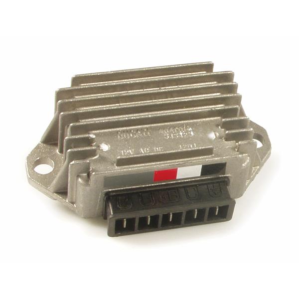

    Der Regler ist ein verkabeltes silbriges Kästchen mit Rippen. Er befindet sich unter der linken Backe, hinter der Batterie. Bingele hat das schon richtig erklärt.
    Der Gleichstromausgang ist das rote Kabel, das vom Regler zur Batterie führt.

    Spannungsregler RMS
    Ein Spannungsregler arbeitet als Überlastungsschutz und stellt sicher, dass keine Glühbirnen durchbrennen, dass die Batterie bei laufendem Motor gela…
    www.google.de
    So sieht ein Regler aus.
