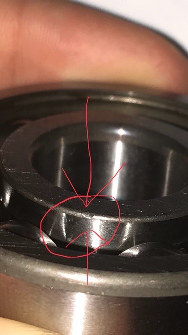

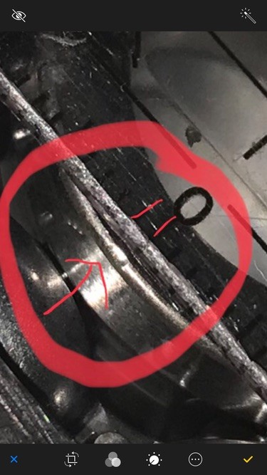

    Ja werde ich machen, denn die anderen Lager die ich bestellt habe, sind alle Super!
    Hier mal ein Bild was ich meine, bitte nicht auslachen, da es sich da um einen Abbrieb von genau 1mm handelt, denke das macht viel aus, vor allem weil es beim drehen ein wenig „klimpert“ oder hoch klingt wenn man genau hinhört:/.

    • #52
    Meinst Du das ernst ? Die schadhafte Stelle ist am Kantenbruch und hat gar keine Funktion !!
    Deswegen willst Du den ganzen Aufriss betreiben mit hin und her schicken usw. ????
    Sorry, aber ich finde Du schiesst da mit Kanonen auf Spatzen...:wacko:

    Kann mich einer mal verhauen hahahahah.
    Bin total genau bei solchen Sachen, aber ja hast recht, hat keine Funktion. Danke!
