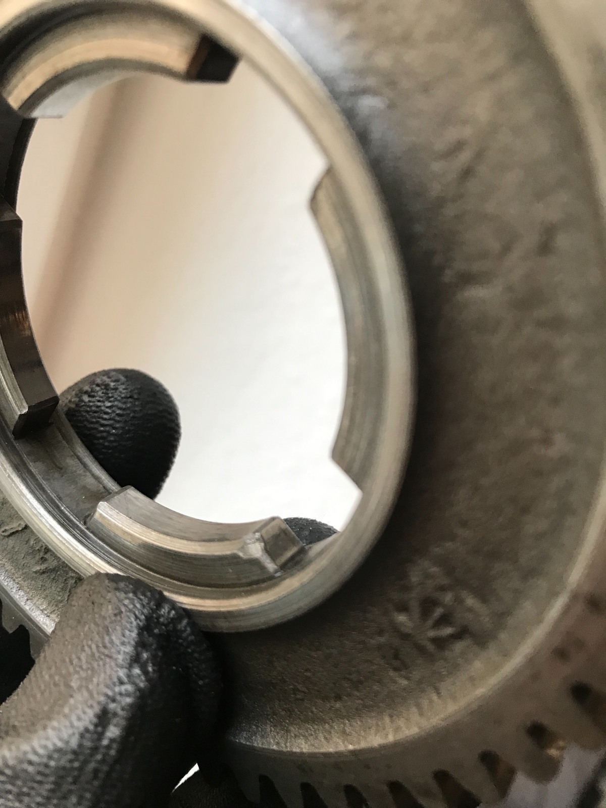

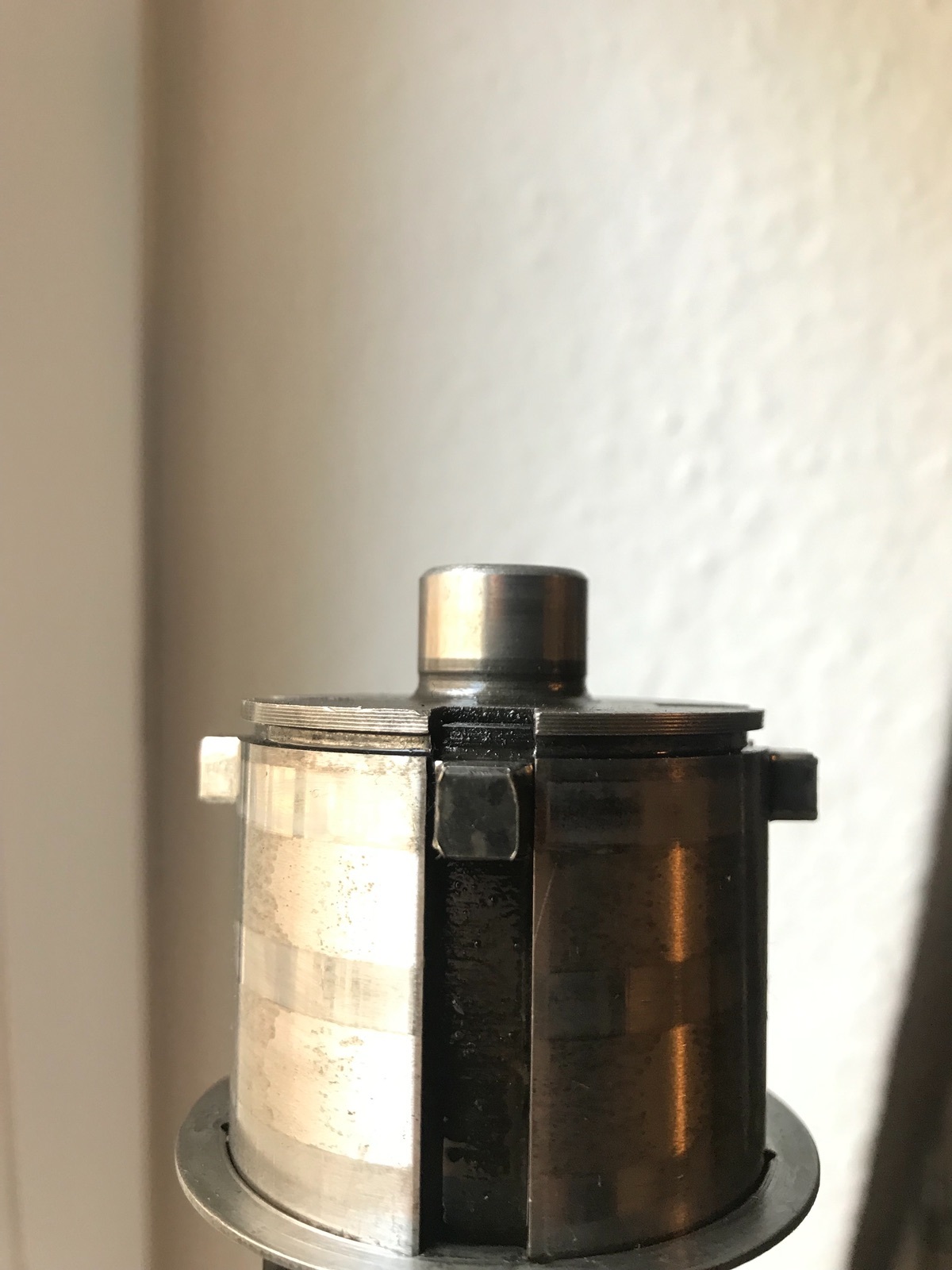

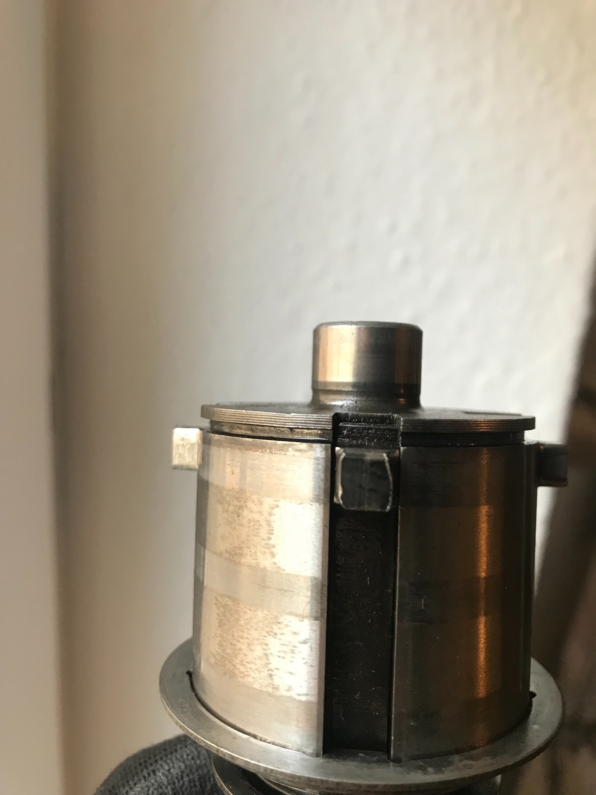

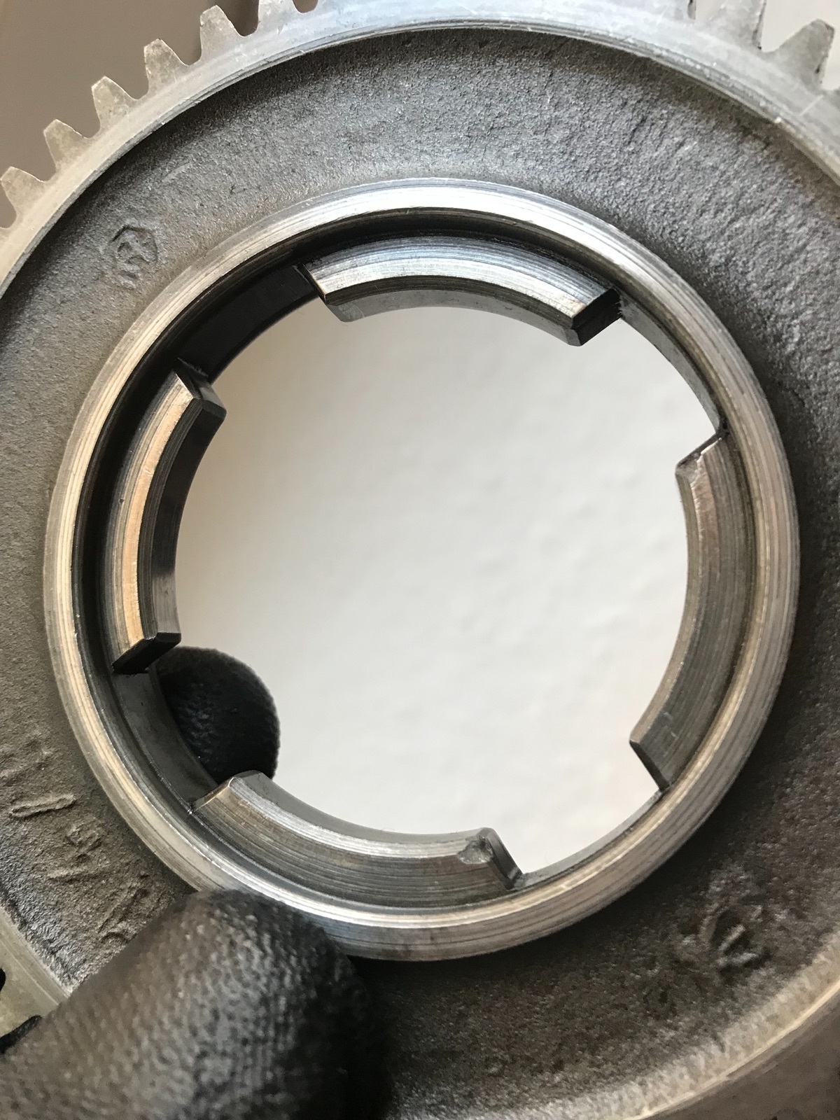

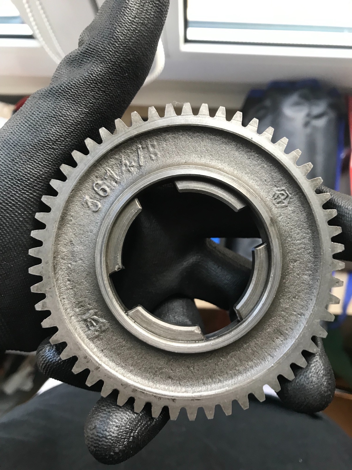

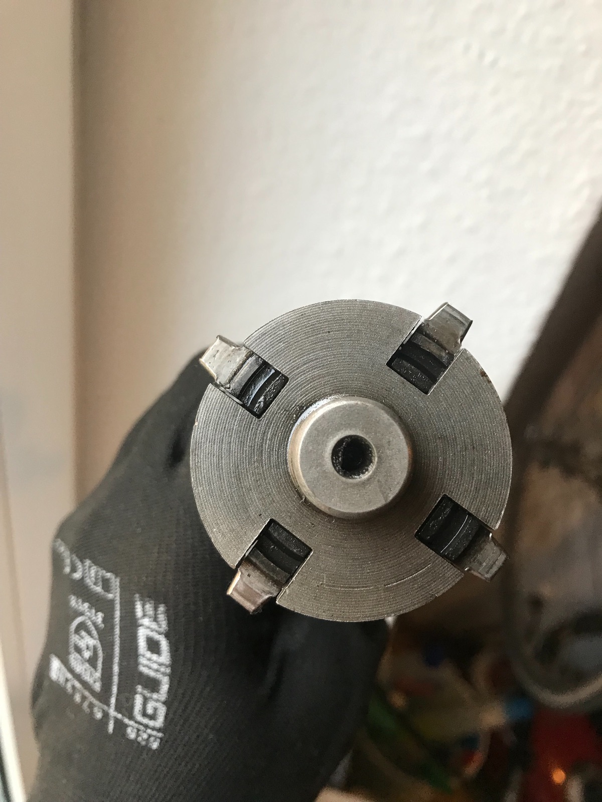

    Trotz Recherche fällt es mir schwer die Schaltklaue zu beurteilen. Ist die noch brauchbar für eine 50ccm? Außerdem ist mir aufgefallen, dass an den Rastpunkten des mittleren Gangrades zwei kleine Ecken ausgebrochen sind. Ist das dramatisch und kann man das Zahnrad ggf einzeln nachkaufen?
    Bis lange hat die Vespa gut geschaltet und die Gänge sind nicht rausgesprungen. Nur wenn man im Stillstand den Gang an der Ampel rausnehmen wollte hat er manchmal geklemmt. Aber das ist denke ich normal?

    Taufrisch ist die Schaltklaue gewiß nicht. Die zeigt Abnutzungserscheinungen. Wenn Du schon mal so weit bist, tausch sie in jedem Fall aus, dann bist Du auf der sicheren Seite und investierst nur kleines Geld. Ich persönlich würde das Gangrad belassen, aber das mögen Dir Leute mit mehr Erfahrung besser beurteilen.
    Soweit ich weiß, kriegst Du alle Zahnräder einzeln, z.B. bei SIP.

    • March 31, 2020 at 11:02
    Klaue tauschen...
    Gangrad würde ich versuchen...
    Tipp für das Schalten beim Bremsen:
    Schalte vom 2. in den Leerlauf... den 1. beim Runterschalten nicht mitnehmen...
    Die fehlenden Ecken spielen keine sehr große Rolle. Die Last liegt beim Gangschluss auf der Fläche und nicht auf der Ecke.
    Also, neue Klaue einbauen und fertig.

    • March 31, 2020 at 11:18
    Die Klaue würde ich auf jeden Fall tauschen
    Die Zahnräder... bei 50ccm original... nicht zwingend.
