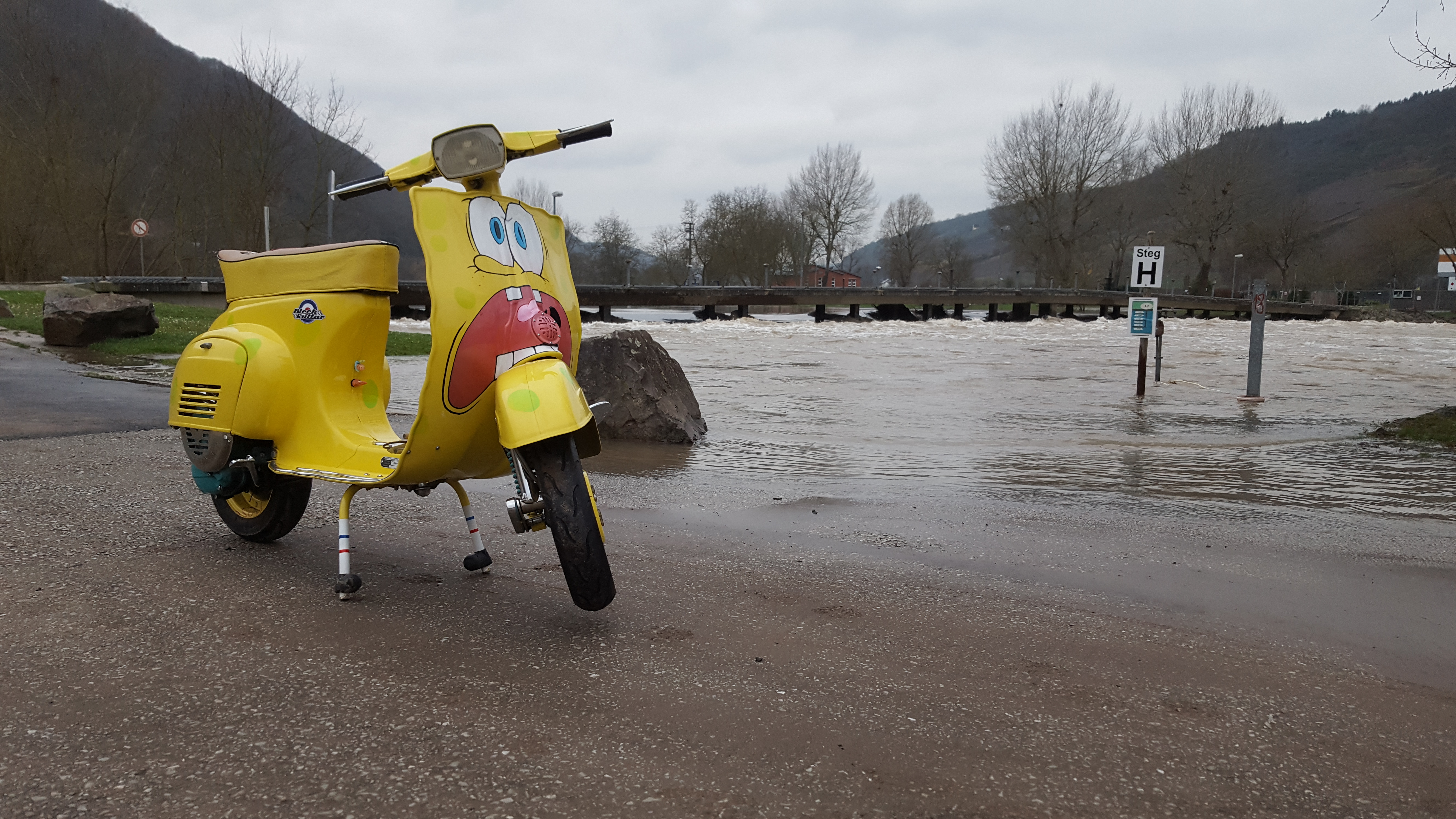

    Persönlicher Rekord war ein Crosser der nach 7 (in Worten sieben) Jahren nach dem 3ten Kick angesprungen ist. Da war aber auch guter Stihl Kettensägensprit drin der nicht kippt.
    Da 2 Liter frischen Sprit drauf und dann ist nen Kumpel ein Rennen mit gefahren.
    Das Bild war (glaube 5ter Januar 2019) Hochwasser an der Mosel.
    Dem Schwamm mal an seine gewohnte Umgebung bringen.
    Scheiße war das kalt, gerade wenn man Jethelm fährt!
