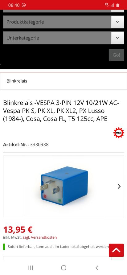

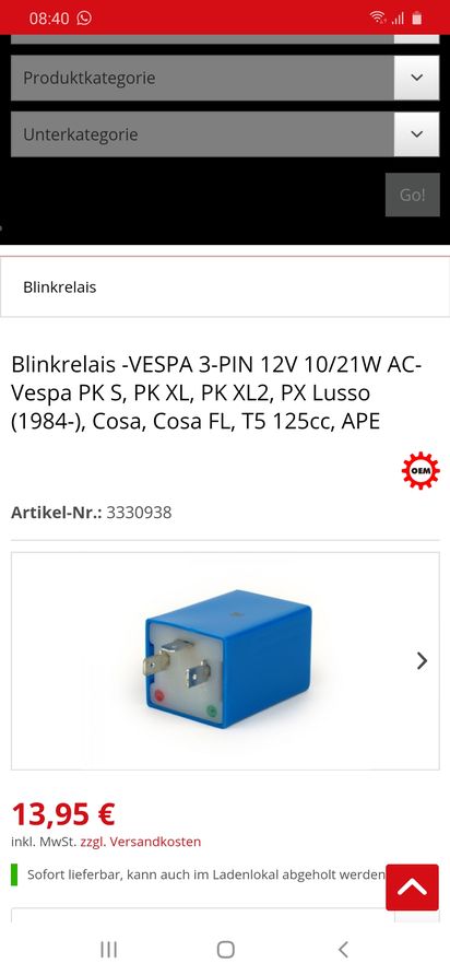

    • July 7, 2020 at 08:41
    So ein Relais sollte bei dir verbaut sein

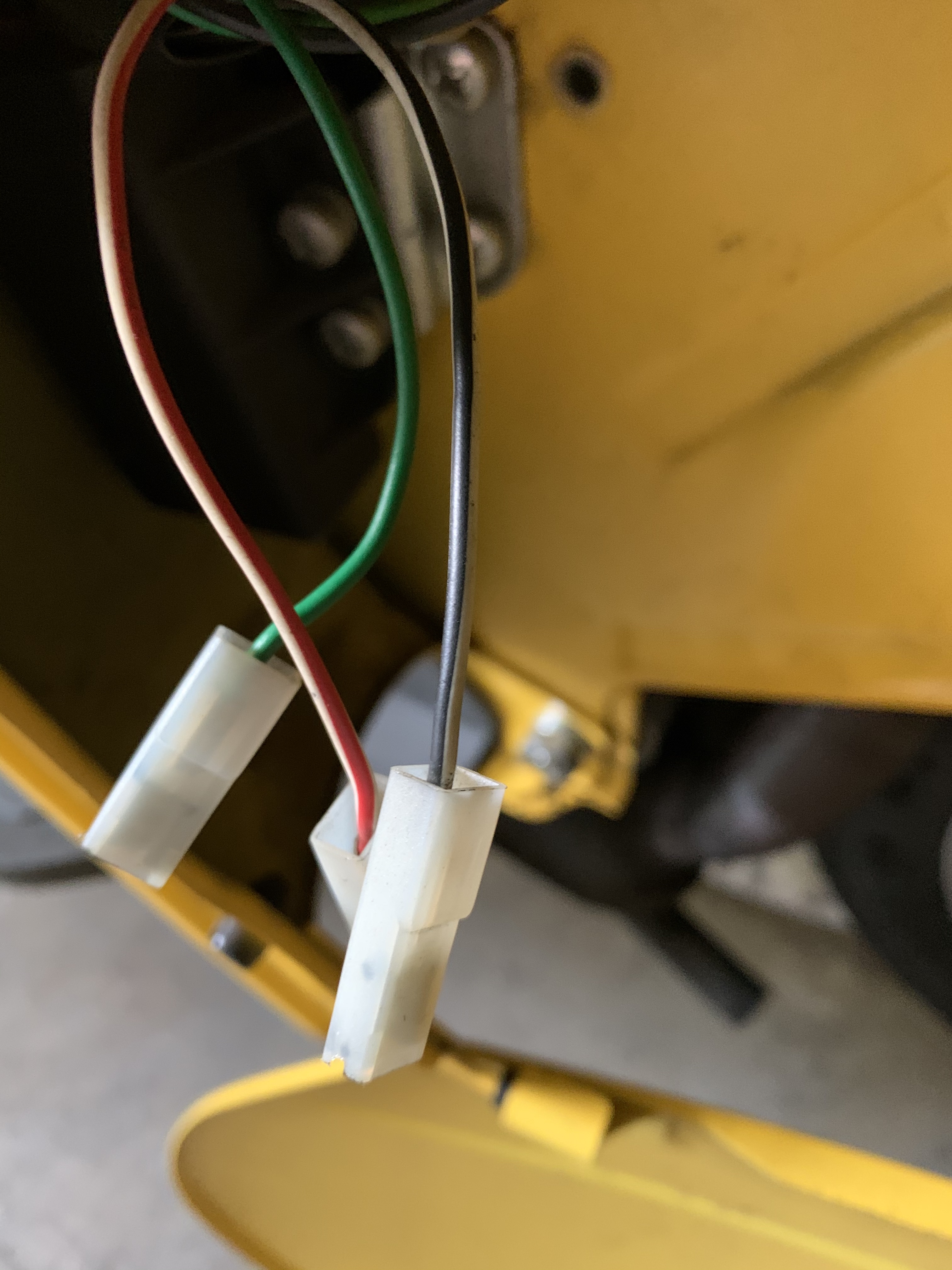

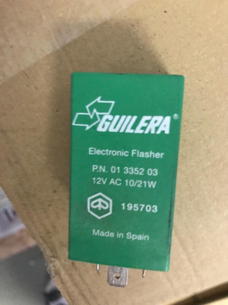

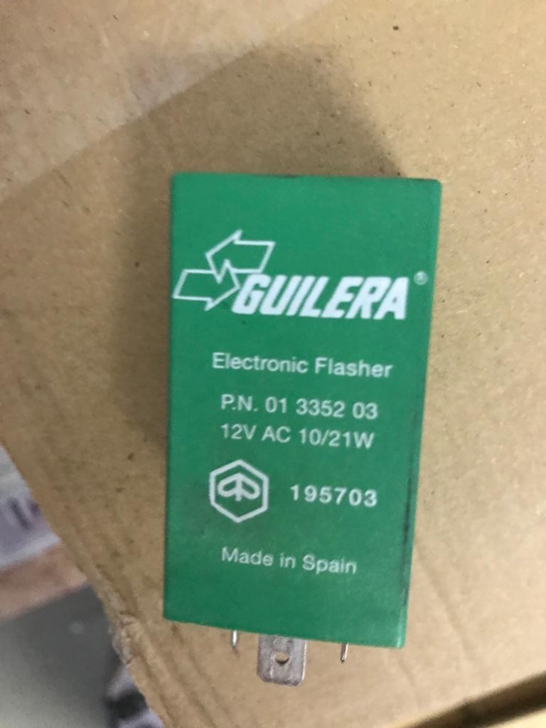

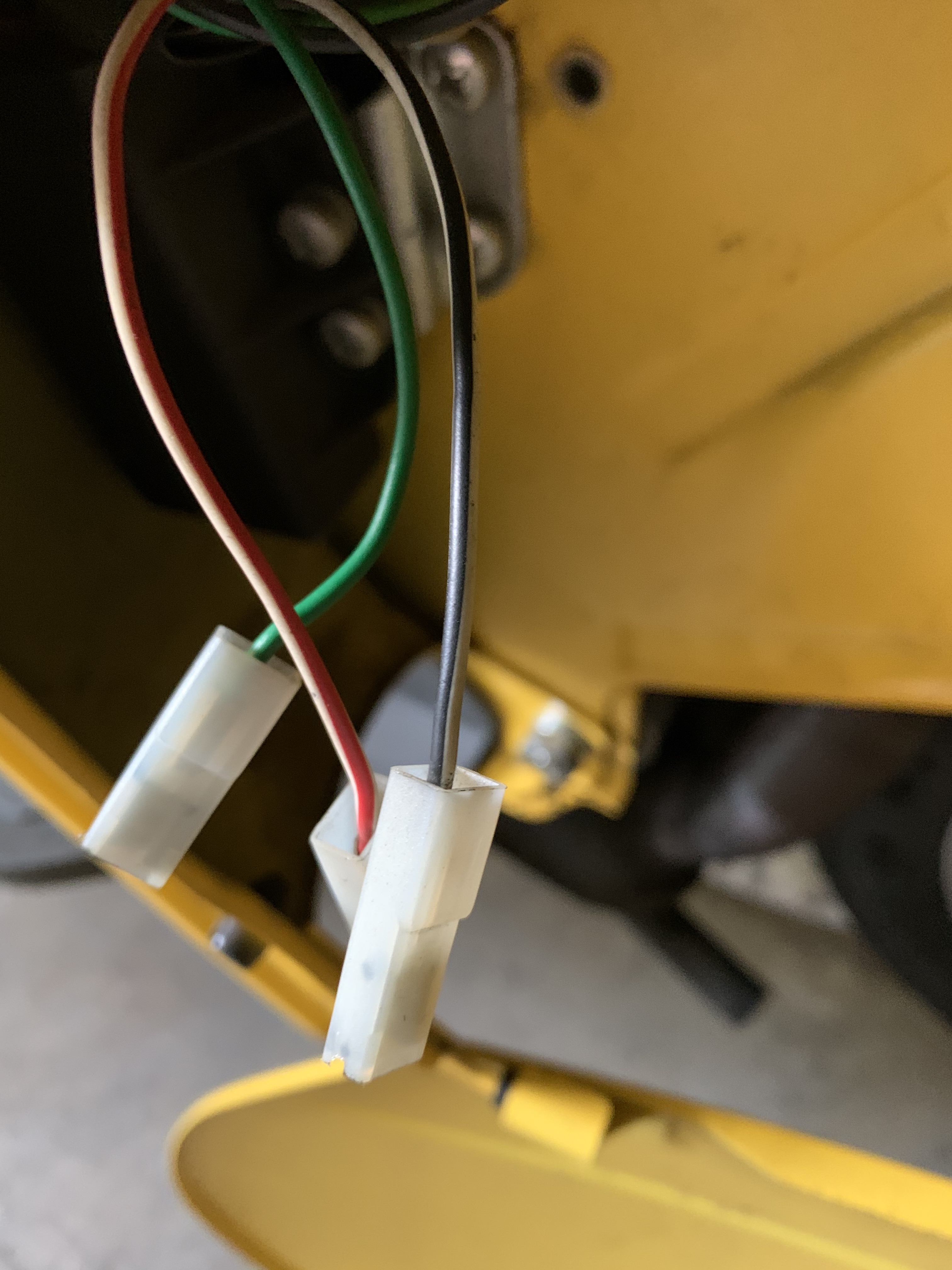

    ich habe ein Foto des Relais das verbaut ist angehangen.
    Ich schließe das grüne Kabel an den grünen Punkt an. Das rot/weiße Kabel an den roten Punkt und das schwarz/weiße Kabel an weisen Punkt.
    Nur sobald das Relais drinnen ist, tut sich nichts mehr. Es leuchtet nur noch die Kontrollleuchte im Armaturenbrett.
