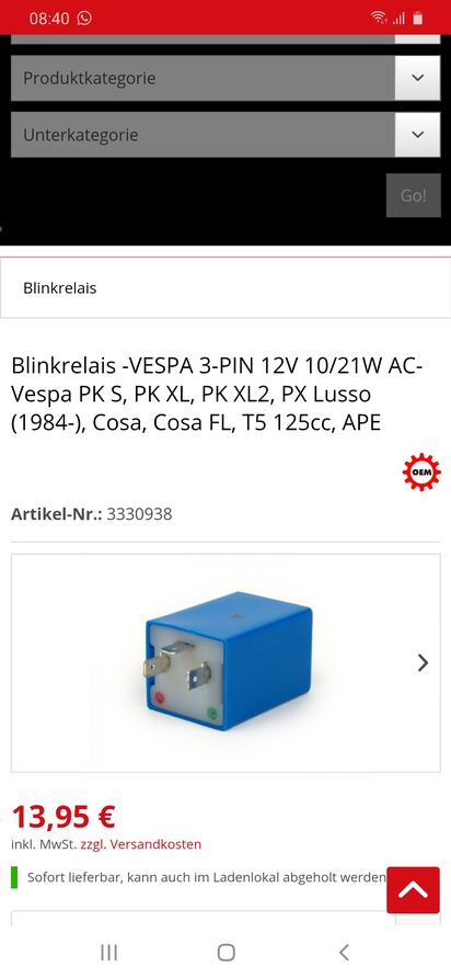

    • July 7, 2020 at 00:08
    Kannst Du mal bitte Bilder und Links der verwendeten Blink-Relais hier hochladen?
    Und wie Du diese angeschlossen hast?
    Volker PKXL2
    3,200
    31,840
    5,707
    • July 7, 2020 at 08:41
    So ein Relais sollte bei dir verbaut sein

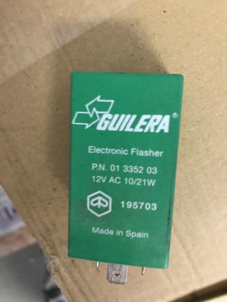

  • alpha7
    930
    165
    PK 50 XL2
    • July 7, 2020 at 13:44
    ich habe ein Foto des Relais das verbaut ist angehangen.
    Ich schließe das grüne Kabel an den grünen Punkt an. Das rot/weiße Kabel an den roten Punkt und das schwarz/weiße Kabel an weisen Punkt.
    Nur sobald das Relais drinnen ist, tut sich nichts mehr. Es leuchtet nur noch die Kontrollleuchte im Armaturenbrett.
