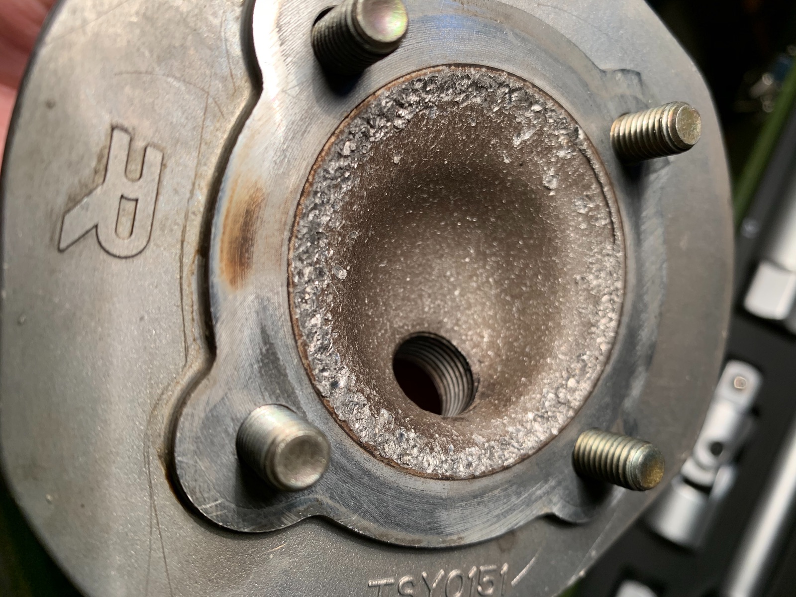

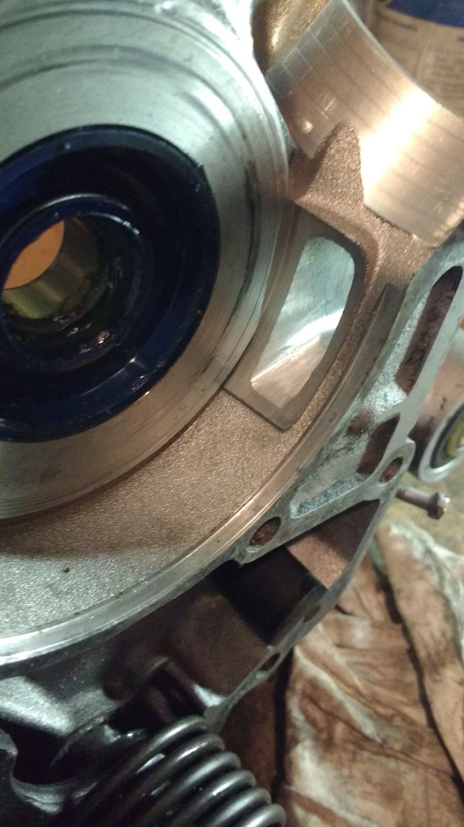

    ich habe noch mal ein paar Fotos von dem DS gemacht. Also die Wangen sind absolut glatt, ohne Einkerbungen oder sonst irgendwas. Hier ein paar Bilder:
    Was sagt ihr zu dem DS?
    Der Zylinderkopf sieht so aus:
    Da muss doch auch ein neuer her oder?
    Habe eben mal gemessen. Der Durchmesser des Zylinders ist 5 cm, wird also ein 75 ccm sein. Hersteller ist DR.
    Viele Grüße, schönes WE und besten Dank für eure Hilfe!!
    3,212
    31,887
    5,714
    • May 2, 2020 at 17:58
    • #42
    Die Steuerwangen sehen gut aus, der Kopf geht auch noch. Ich würde die Krater noch etwas glätten.
    Übrigens steht auf dem Kopf doch DR drauf...

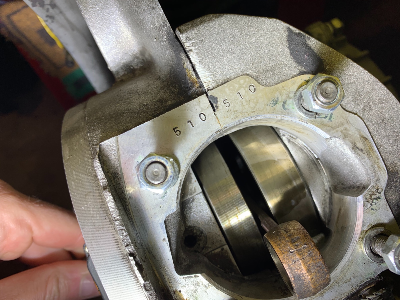

    So in etwa sieht ein Drehschieber aus. Wichtig ist das dein Kolbenring die Umrandung der Öffnung nicht beschädigt hat.

    Danke für die Antworten! Das Ist die Öffnung von dem Ansaugstutzen oder? Kann ich das mit dem Finger ertasten bzw. fühlen? Das sollte ja glatt sein und nicht rau oder rissig oder?

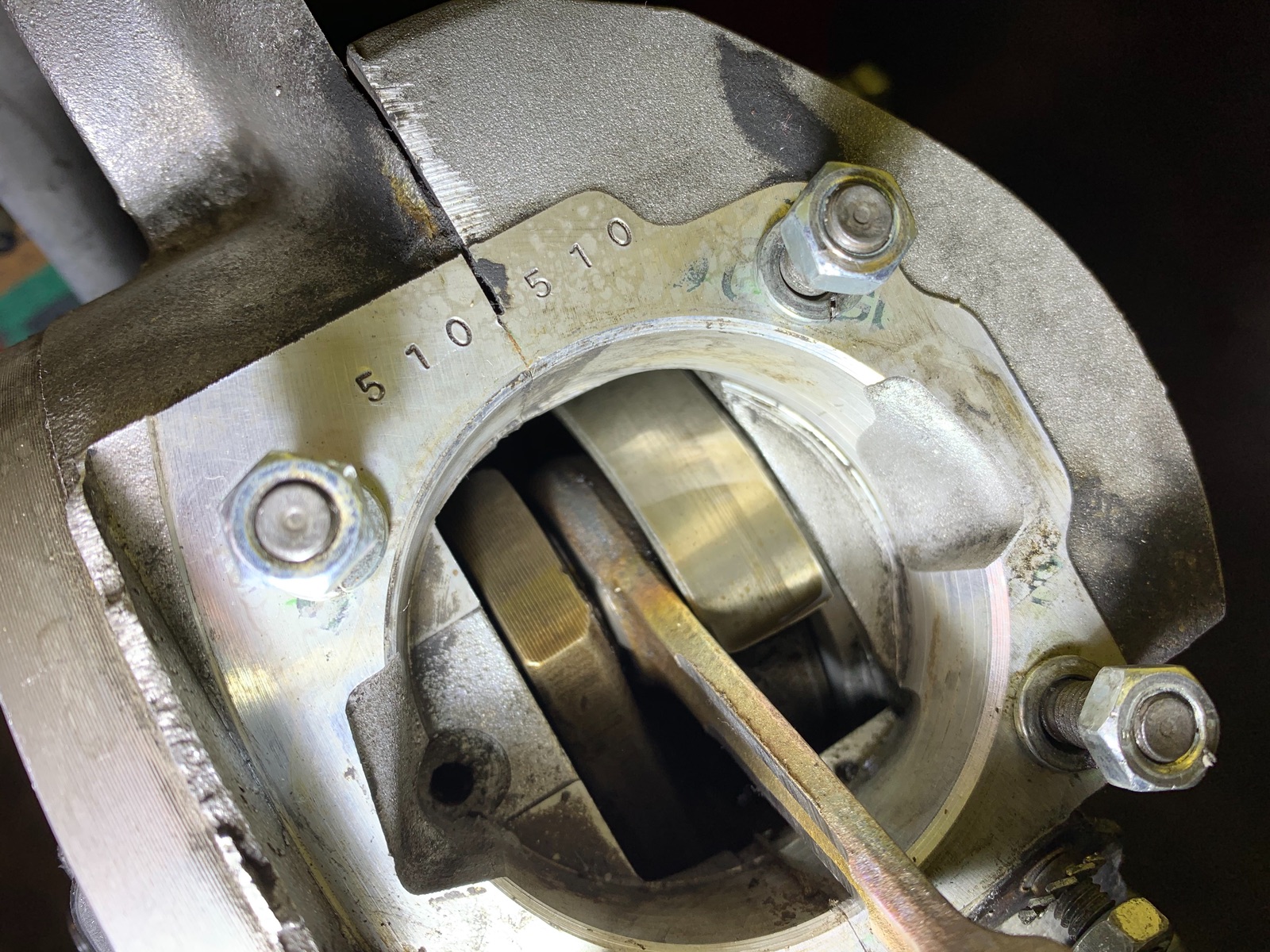

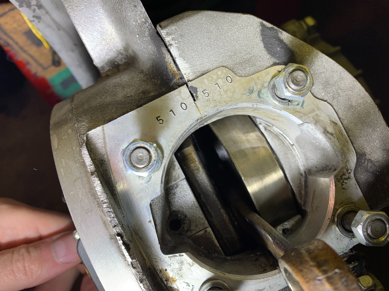

    Deine Welle schaut schonmal ganz gut aus. Nicht, als würde deine Welle pendeln oder hätte was durch gezogen. Wenn der Zylinder unten ist schau dir einfach den markierten bereich an. Ist dieser in Ordnung bau das ganze mit neuteilen zusammen und fertig. Lief ja vorher auch. Wenn du also keine Defekte siehst, sollte das gut sein.

    Bei eingebauter Kurbelwelle kannst du den Gehäuseteil des Drehiebers besser ertasten als sehen.
