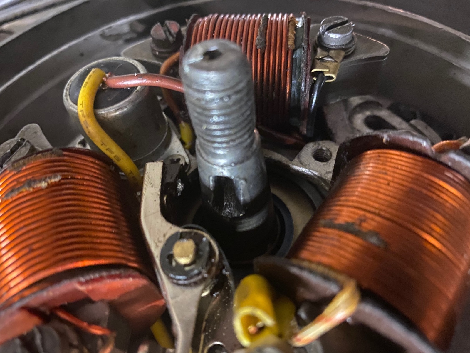

    And the winner is ... rassmo
    Mist! Der Halbmondkeil hat sich komplett verabschiedet. Und dabei auch die Aufnahme in der Kurbelwelle komplett zerstört :( könnte heulen. Sie war komplett fertig und jetzt darf ich den ganzen Motor wieder auseinander nehmen und die Kurbelwelle ersetzen.
    Oder gibt es eine andere Chance wenn die Aufnahme so aussieht?

    • May 10, 2020 at 17:55
    Mache sie neu, du wirst sonst immer Schwierigkeiten( Unzuverlässig) haben ... Lehrgeld ist kein Leergeld...

    • May 14, 2020 at 13:34
    Man könnte das eventuell schon noch reparieren.
    Schleifpaste und das lüra auf die welle neu einschleifen...
    würd ich zuerst versuchen, bevor ich jetzt das ganze wieder zerlegen anfange.

    • May 14, 2020 at 13:39
    Das lag mir auch schon auf der Zunge. Das Foto stellt leider auf den Kondensator und nicht auf den Wellenstumpf scharf.

    • May 14, 2020 at 16:16
    Evtl. Loctite 660 Quick-Metal.
    Oder wie die Vorredner schon sagten, neu machen.

    • June 3, 2020 at 09:01
    Menzinger  HansOlo könntet ihr mir das genauer erklären, bitte. Motor ist zwar schon ausgebaut, aber noch geschlossen. Die Aufnahme von dem Halbmondkeil ist wirklich weit ... also normal sind die Ränder der Keilaufnahme ja gerade und der Keil selbst sitzt eng da drin. Jetzt ist die Aufnahme aber total ausgeschlagen nach rechts und links. Fast rund. Kann man unscharf auf dem Foto sehen.
    Also wie meintet ihr das mit Reparieren?
