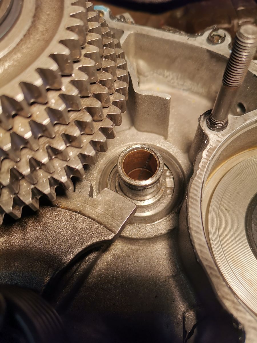

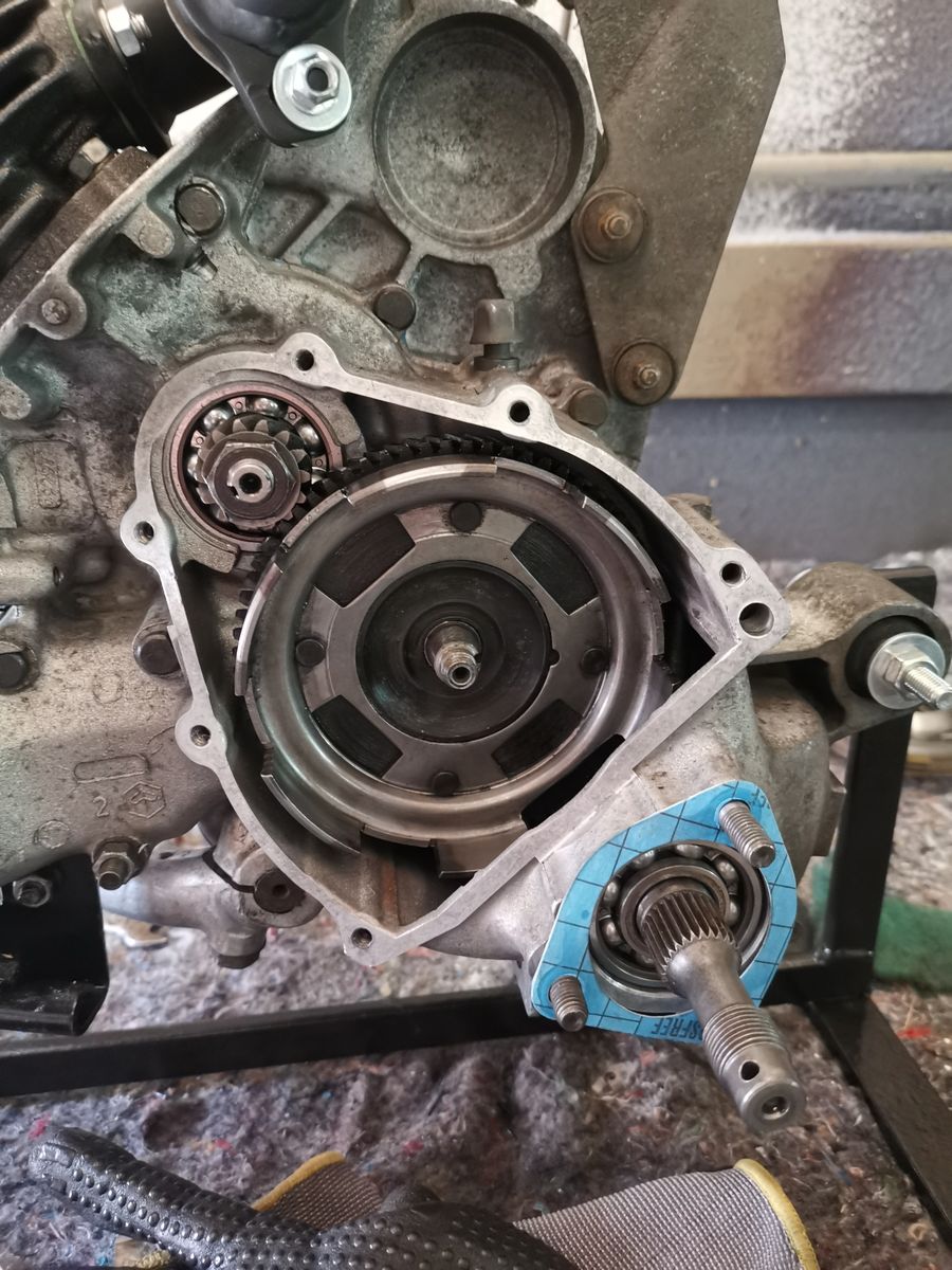

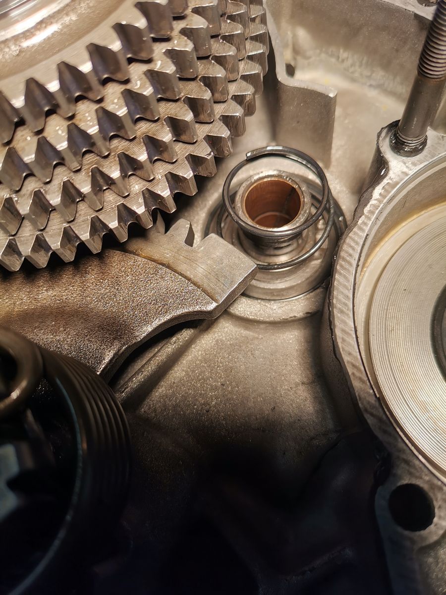

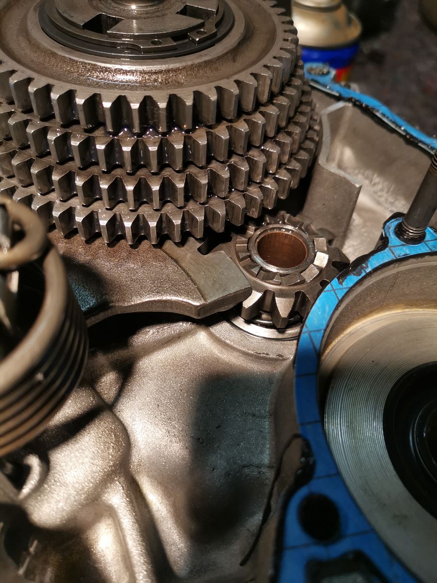

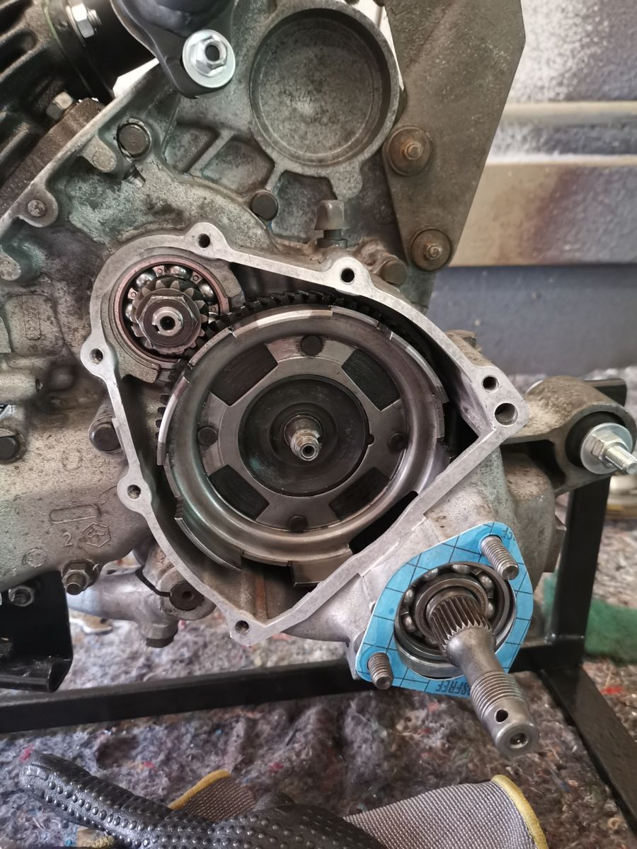

    Nun zu meinem Problem. Ich habe die Motorrevision eigentlich abgeschlossen und nun bemerkt das mein Kickstarter nicht greift.
    Als erstes habe ich hier im Forum nach gelesen und hatte dann gedacht das mir mein Kickstarter Ritzel beim Zusammenbau heraus gesprungen sei. Bedeutet ich hab den Motor nochmals gespaltet und alles überprüft. Konnte nichts festellen und habe mir gedacht ich probiere mein Glück nochmals.
    Also den Motor wieder zusammen gesetzt und kickstarter bewegt.
    Dabei dreht sich die Antriebswelle leicht und die Nebenwelle wo der Kupplungskorb drauf ist. Der Kupplungskorb selbst dreht sich nur ganz leicht und ab und zu mit.
    Daraufhin dachte ich mir das ja wenn ich die Kupplung einbaue, dann die kraftübertragung auch da sein sollte von der Welle auf den Kupplungskorb der dann über das Ritzel die Kurbelwelle antreibt.
    Also habe ich mit einem neuen Halbmondkeil die Kupplung eingebaut und das ganze ausprobiert und es bewegt sich nix.
    Ich habe hier im Forum schon viel gelesen auch das es an der kupplung liegen könnte bzw kickstarter Ritzel aber das hab ich ja nun kontrolliert und ich weiß einfach nicht weiter 🤔
    Könnt ihr mir dabei weiter helfen wieso der kickstarter durch geht? Ich bzw meine Familie würde sich sehr darüber freuen.

    Schau mal nach, ob der Kickstartergummi die gleiche Stärke hat wie der alte ( 6mm oder 9mm)...
  • Blackberry1201
    162
    30
    Vespa PK 50 Xl 2
    • May 31, 2020 at 20:10
    Hab ich kontrolliert gehabt beim Einbau. Die alten waren nämlich eig. noch ganz OK und dabei hatte ich sie nebeneinander gehalten.
    Aber weil ich neue scho da hatte, sind diese dann auch rein gekommen wenn ich eh den Motor geöffnet habe.

    Da in der Liste der Neuteile die Scheibe zwischen Kickerritzel und .feder nicht genannt ist, vermute ich auch, dass da der Fehler liegt, auch wenn die Scheibe nicht unbedingt erneuert werden muss.
    Zwei Fragen nebenbei: Liegt da etwas im großen Kupplungskorb ( sieht merkwürdig aus )?
    Warum fehlt das Primärritzel, obwohl die Mutter schon aufgesetzt ist ?

    • June 1, 2020 at 15:06
    Primärritzel ist drauf und im Kupplungskorb ist nichts.

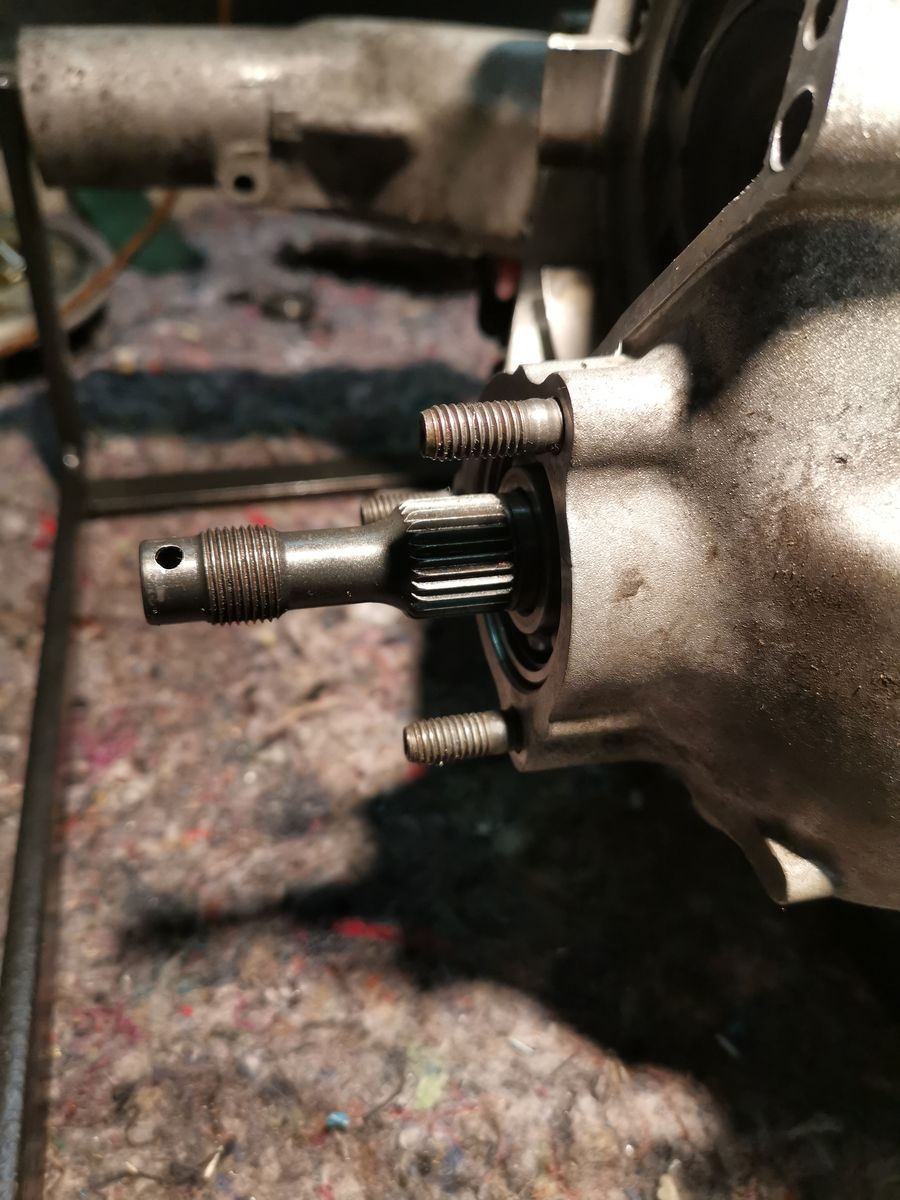

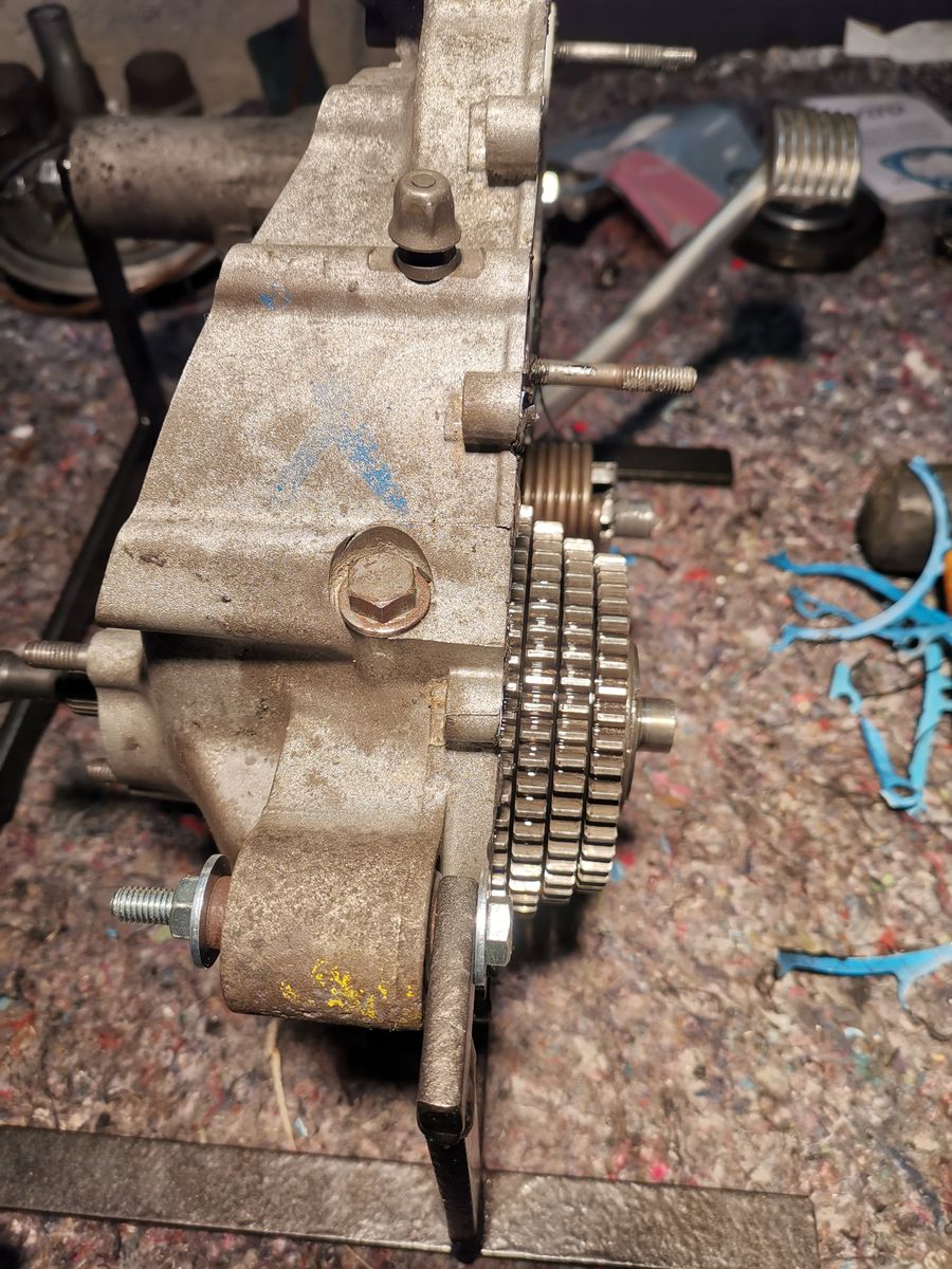

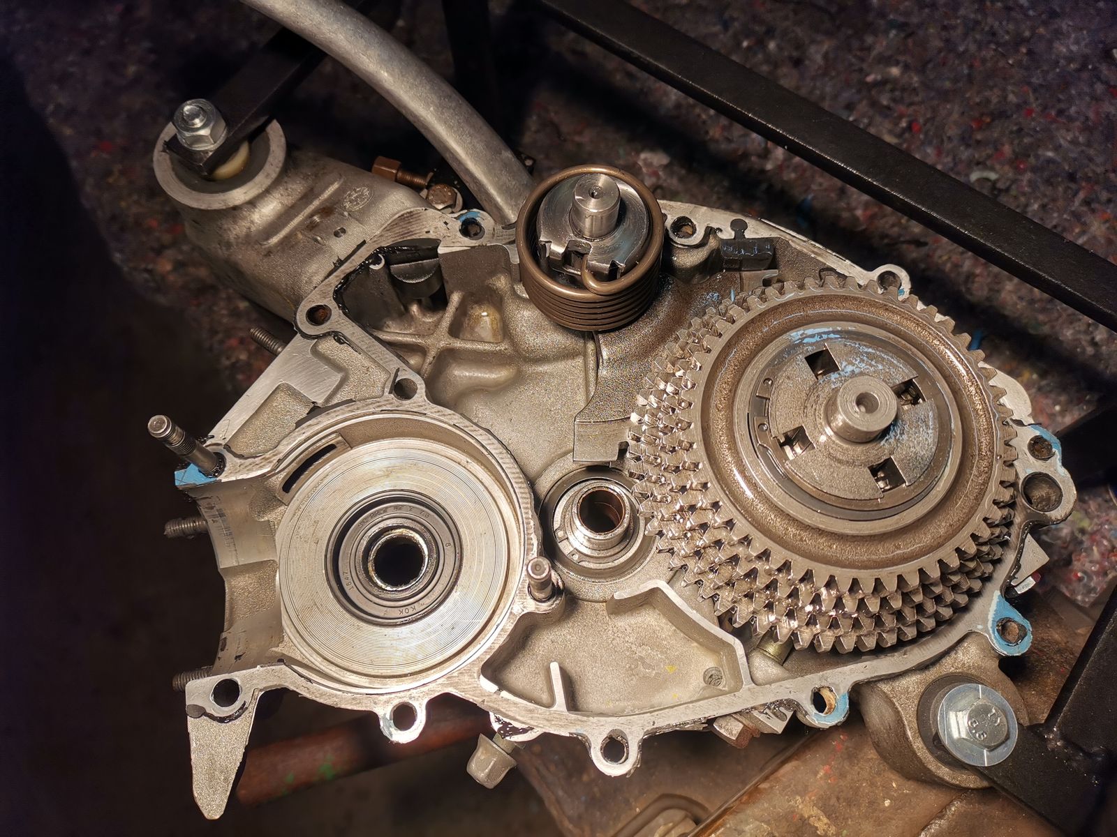

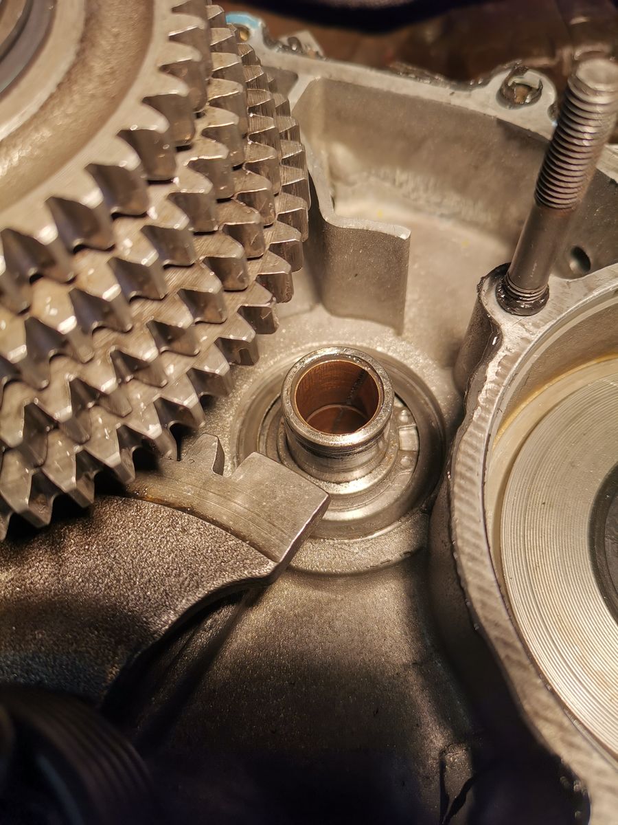

    • June 5, 2020 at 14:59

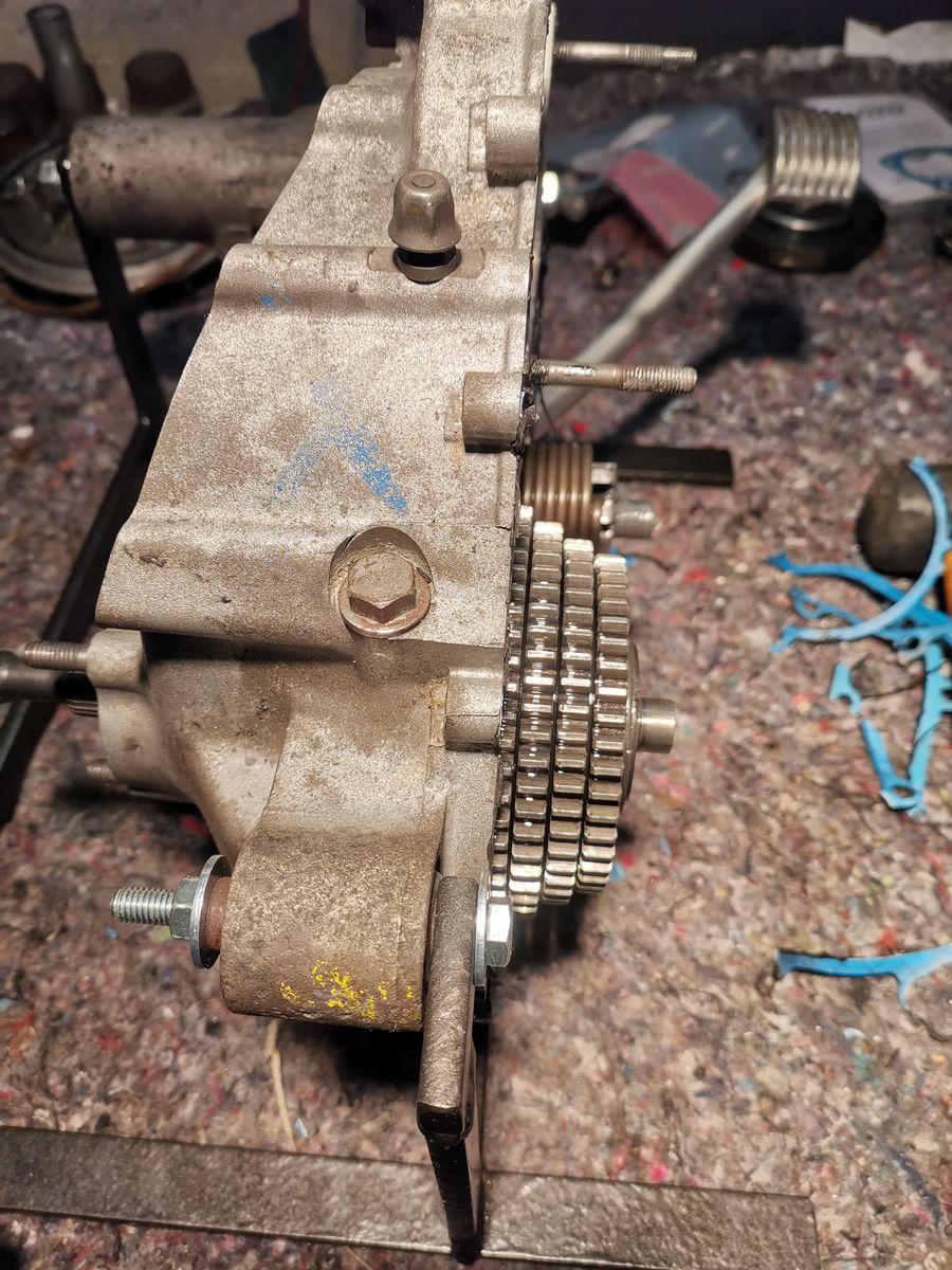

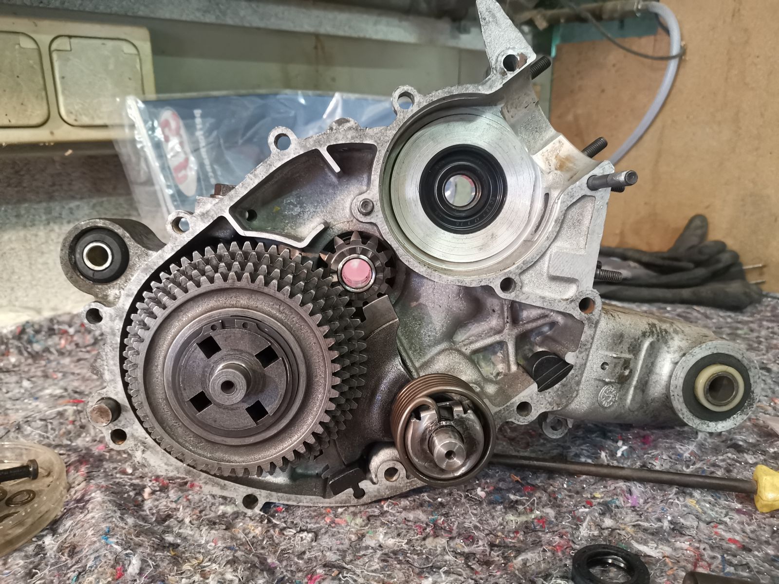

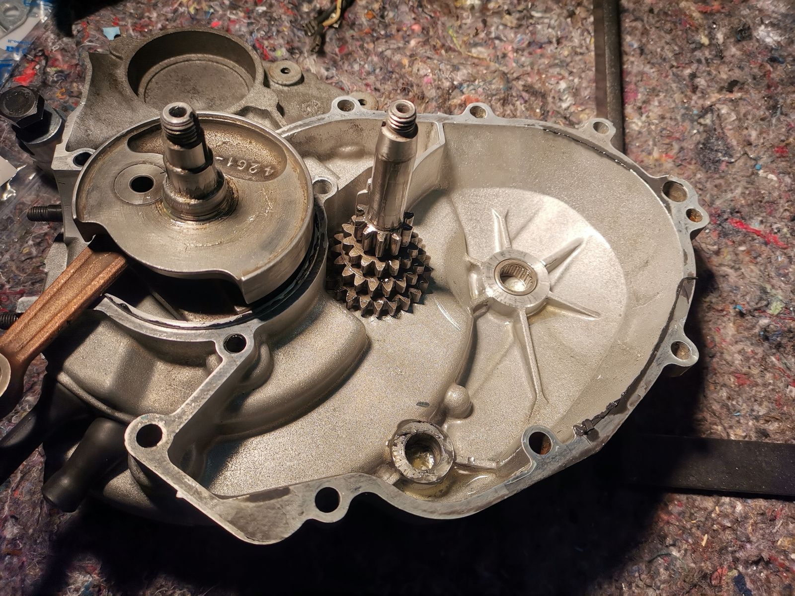

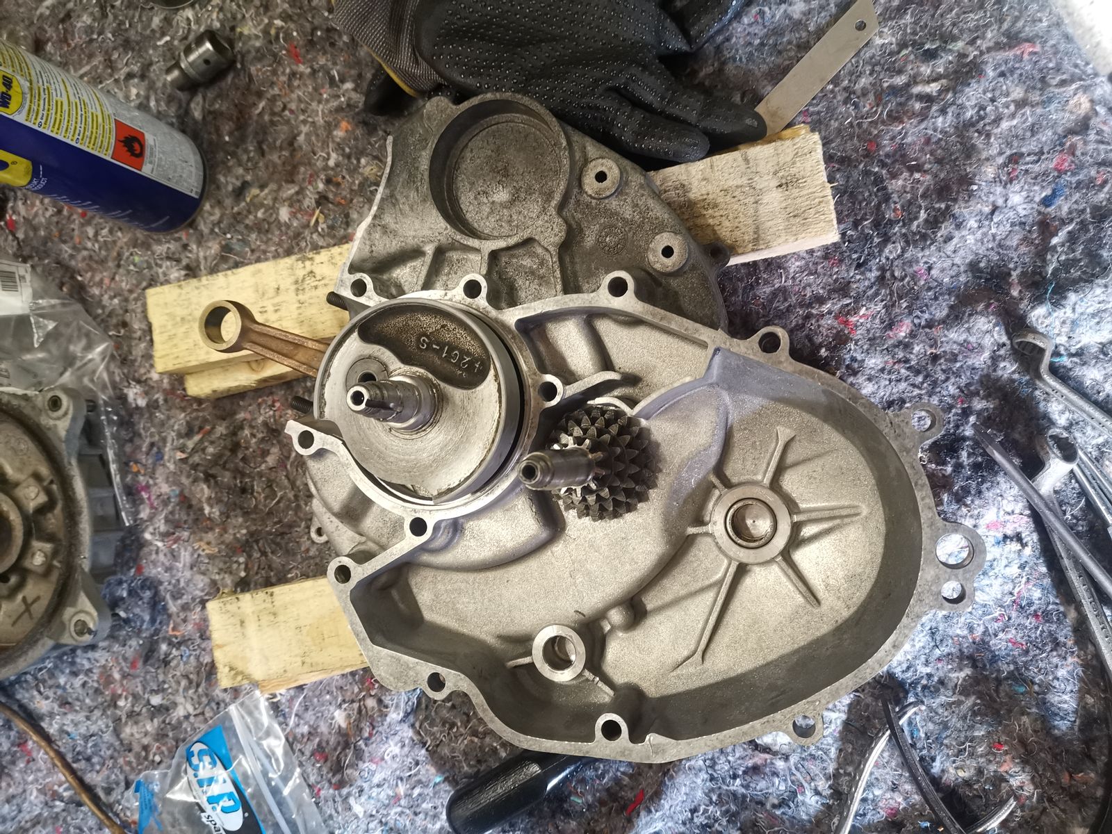

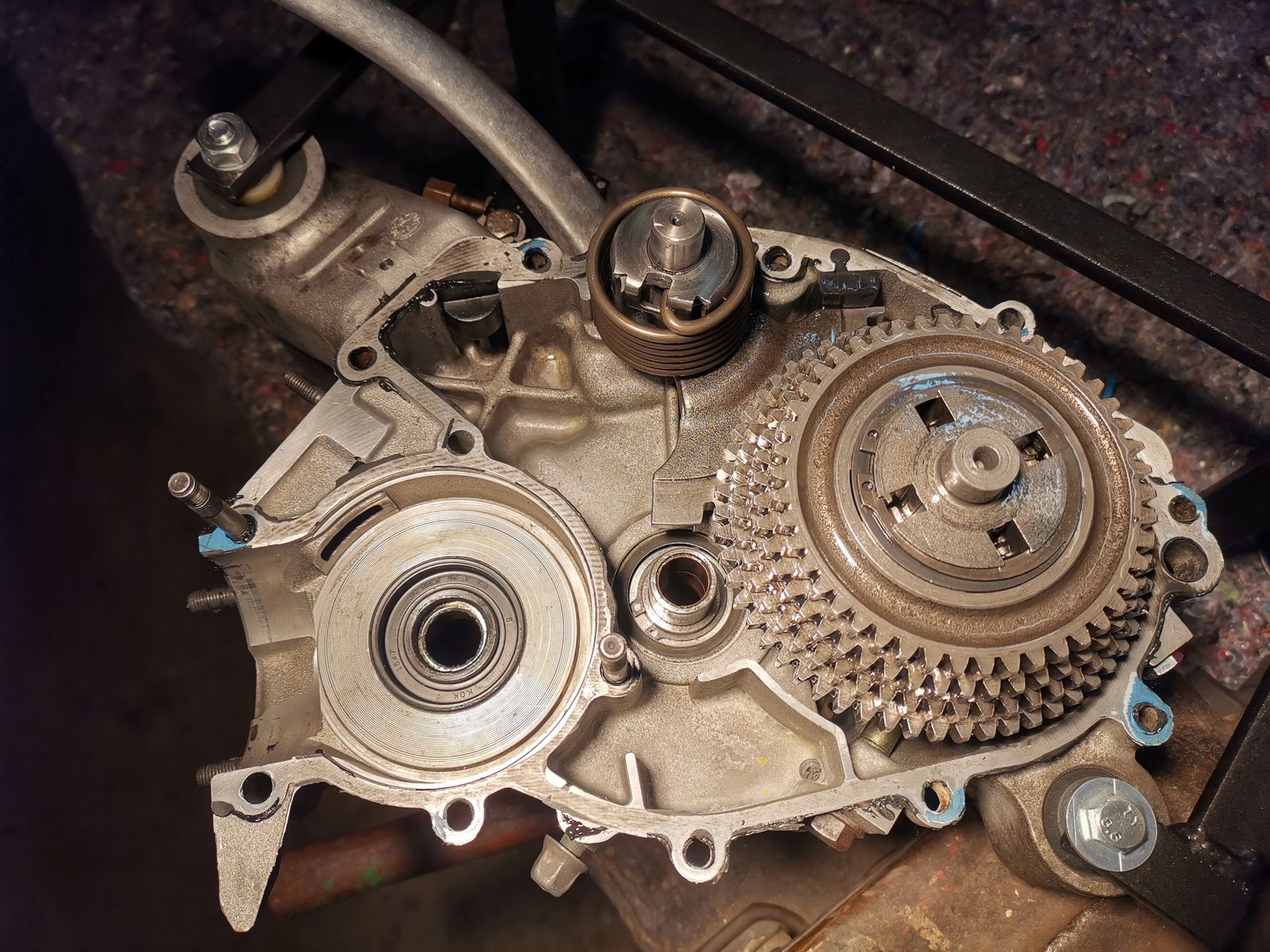

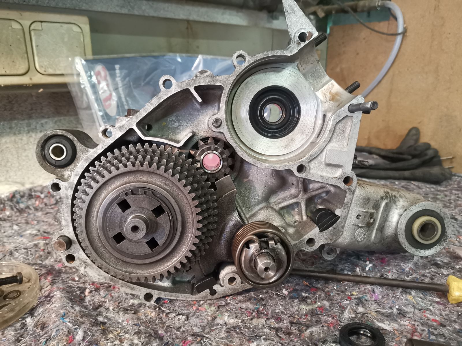

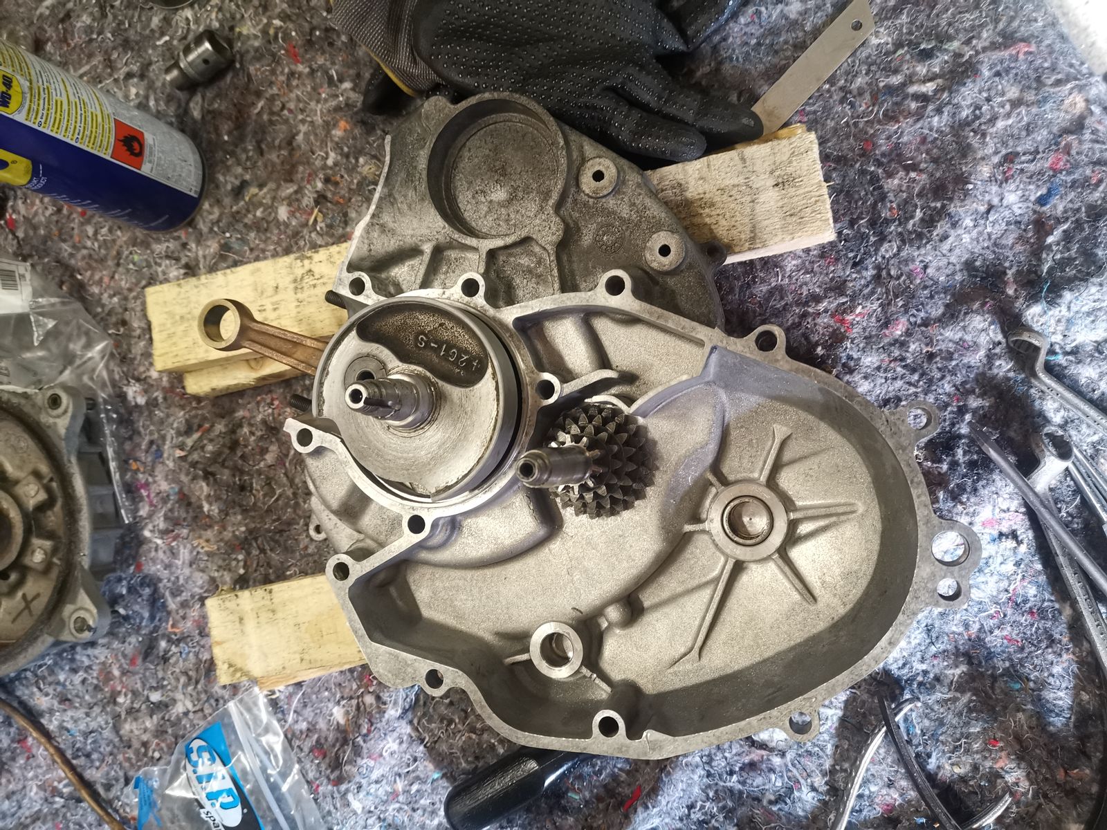

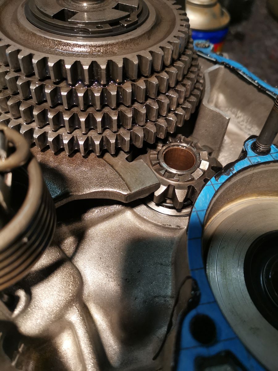

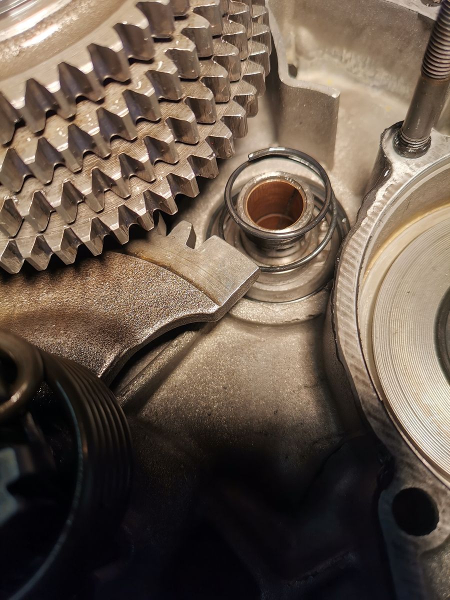

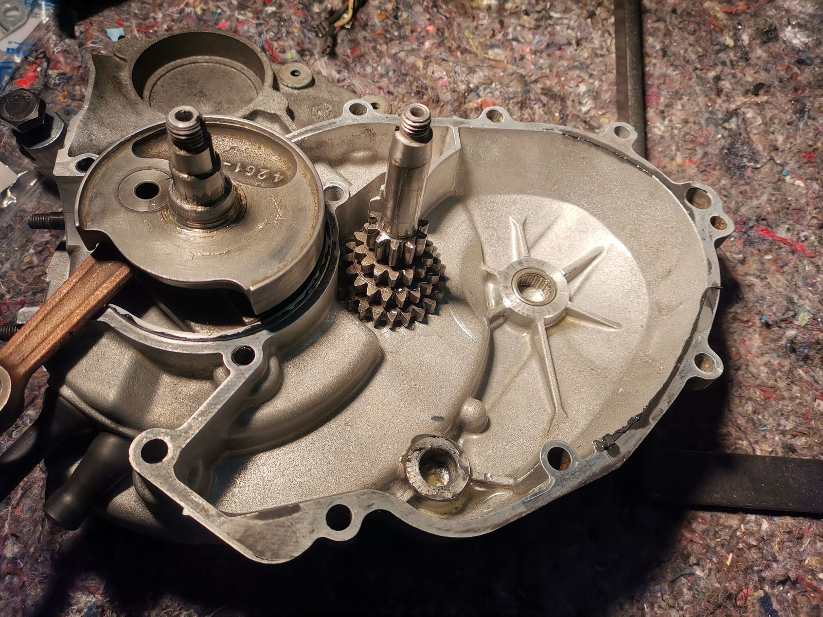

    Hi Jungs, also hab soeben den Motor gespaltet und meiner Meinung auch alles richtig verbaut. Nun bleibt trotzdem Die Frage was passt hier nicht 😩.
    Nochmals zum Problem sobald ich die Kupplung eingebaut habe oder das Primärritzel aufgesetzt habe, rutschte mein Kickstarter durch.
    Kickstarter Scheibe ist richtig eingebaut, feder kickstarter ist neu das Kickstarter Ritzel ist neu und die feder von der kickstarter Welle ist neu.
    Was kann es noch sein? Brauch ich evt. eine neue Nebenwelle?

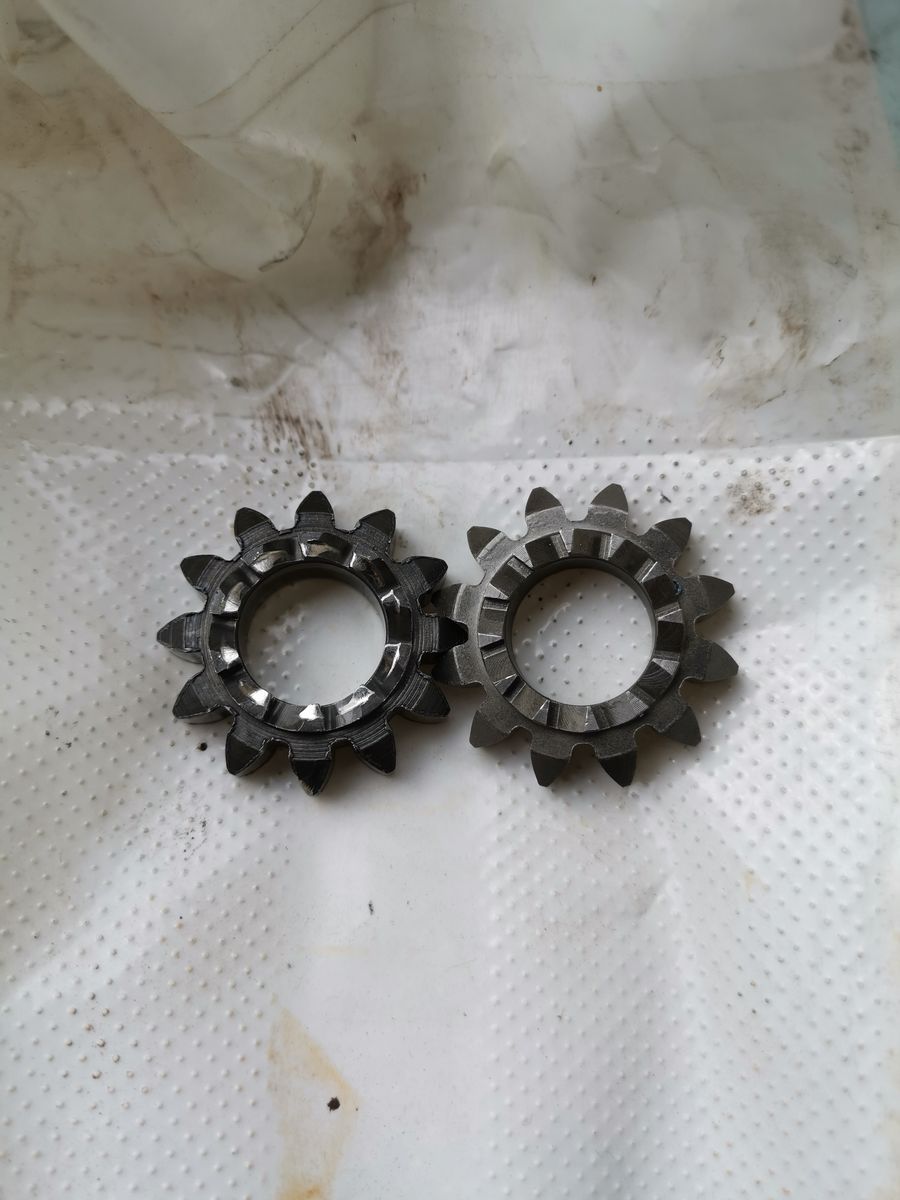

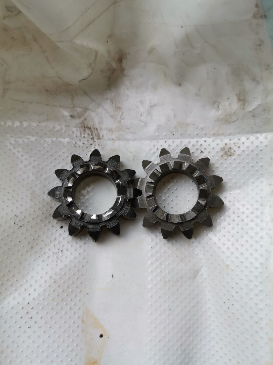

    • June 5, 2020 at 15:14

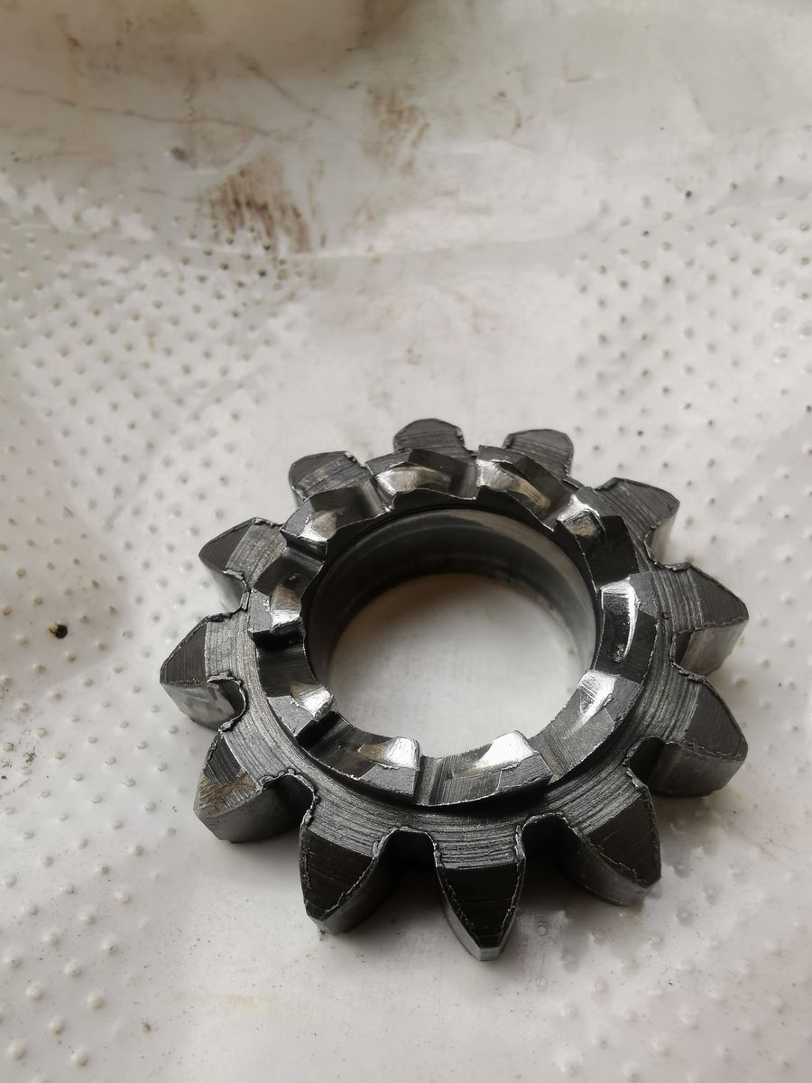

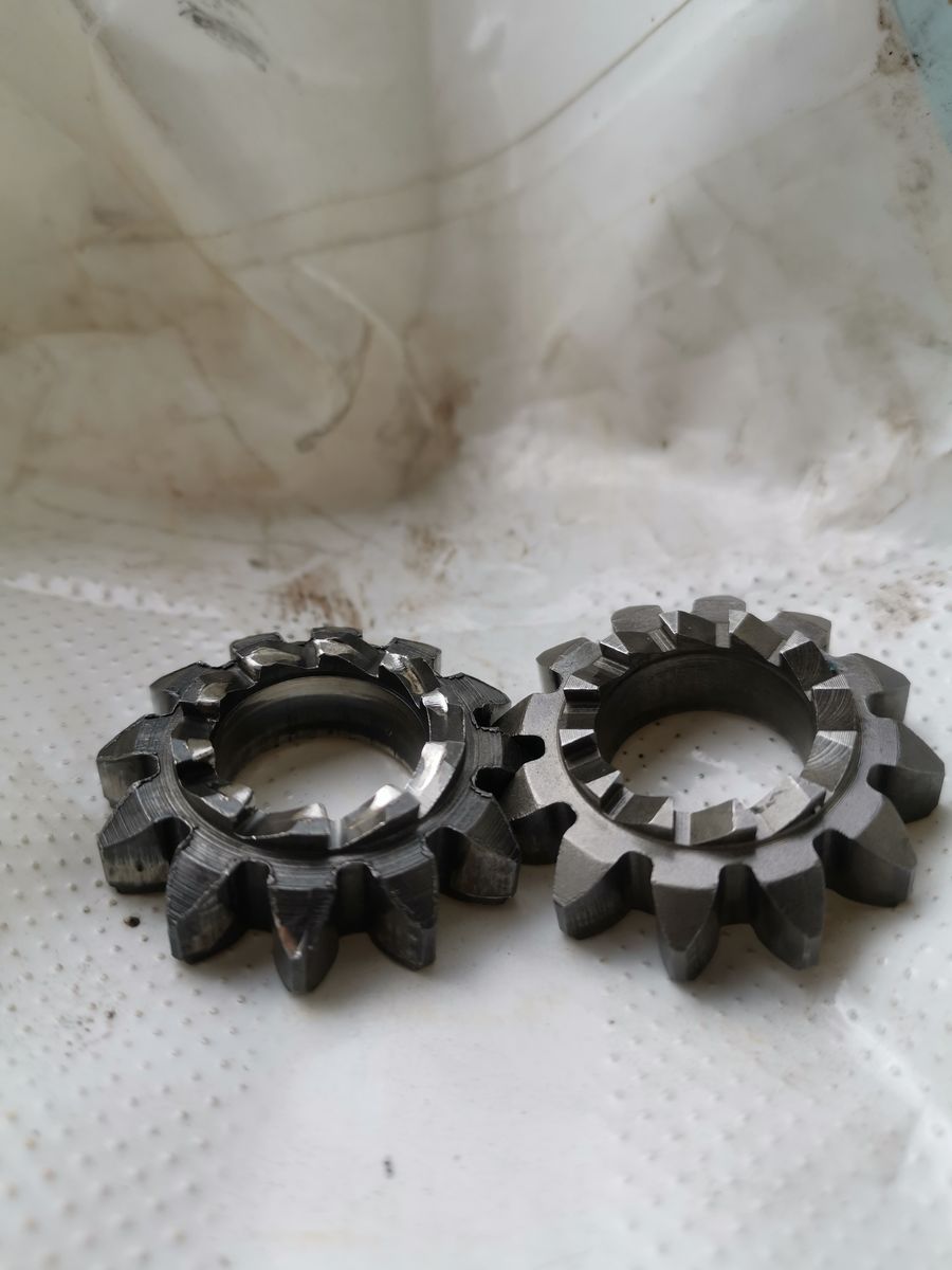

    Vergleiche mal die Kickstarterritzel miteinander (altes und neues)
    Soweit ich weiß, gibt es da Unterschiede.
    Kann sein, dass die Zahnung nicht zu deiner Nebenwelle passt, dann greift es natürlich nicht.
    edith zählt auf deinem Bild 12/12 Zähne, Nebenwelle erster Gang hat aber 10 Zähne. da wird der Fehler liegen. Oder ich erkenne die Bilder nicht richtig...

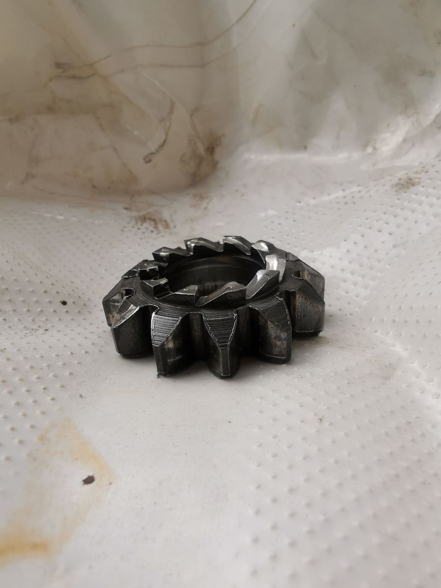

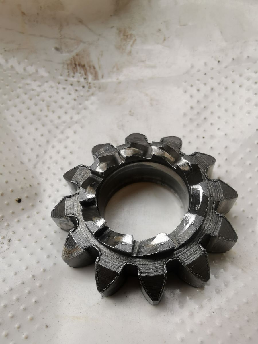

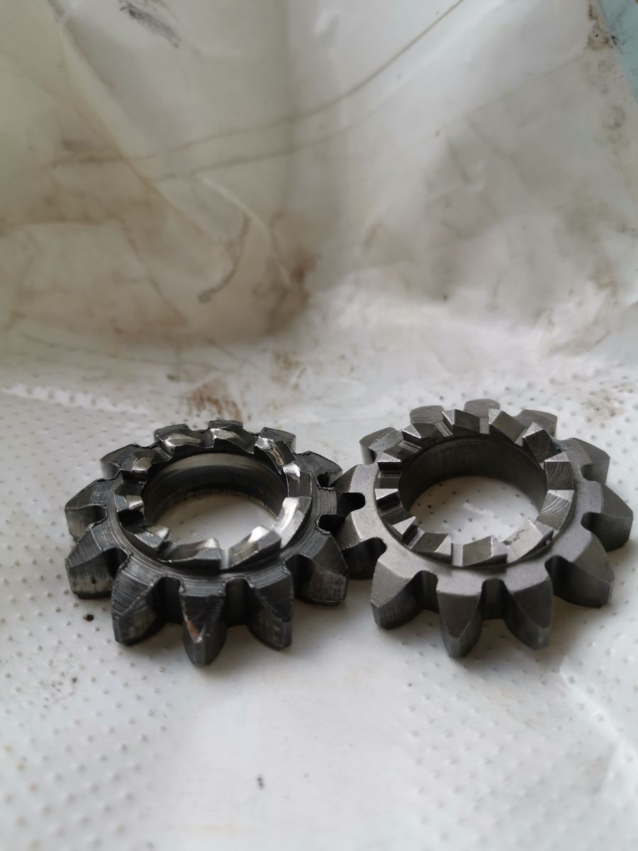

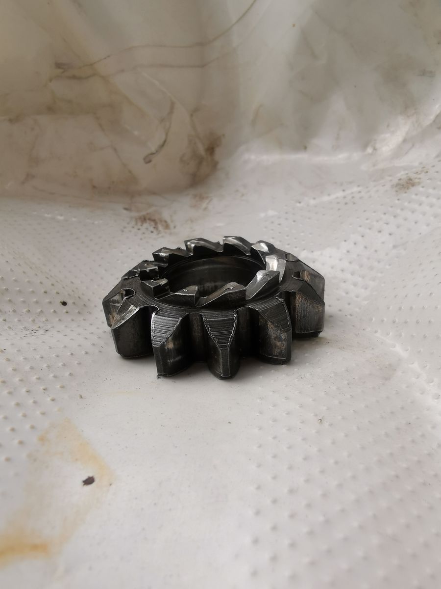

    • June 5, 2020 at 15:17
    So Jungs,
    ich habe meinen Fehler selbst gefunden.
    Es ist das Kickstarter Ritzel.
    Anscheinend hab ich da ein falsches erwischt beim bestellen.
    Nun die Frage meint ihr ich kann das alte nochmal einbauen oder ist es schon zu arg abgenutzt?
    Auf den Bildern ist Links das alte zu sehen und rechts das neue. Das Ritzel was einzeln gezeigt wird ist das alte sodass ihr evt mir eure Bewertung zum Ritzel geben könnt.
    Vielen Dank euch ✌️

    • June 5, 2020 at 15:19
    Vespa cruiser danke für deine schnelle Antwort 😊
    Bin jetzt erstmal richtig erleichtert das ich endlich weiß an was es liegt.
    3,013
    31,301
    5,637
    • June 5, 2020 at 15:22
    Sehr schön dass du den Fehler gefunden hast !
    Das alte Ritzel macht nicht mehr gerade den besten Eindruck.
    Das würde ich neu nehmen.
  • vespacruiser81
    157
    5,052
    895
    20
    • June 5, 2020 at 15:23
    das sieht schon arg abgerockt aus.
    würde ich tauschen, wenn der Motor offen ist (und du schon mehrfach den Aufriss betrieben hast). Sollte nicht am Ritzel gespart werden, nachher ärgerst du dich nur.
