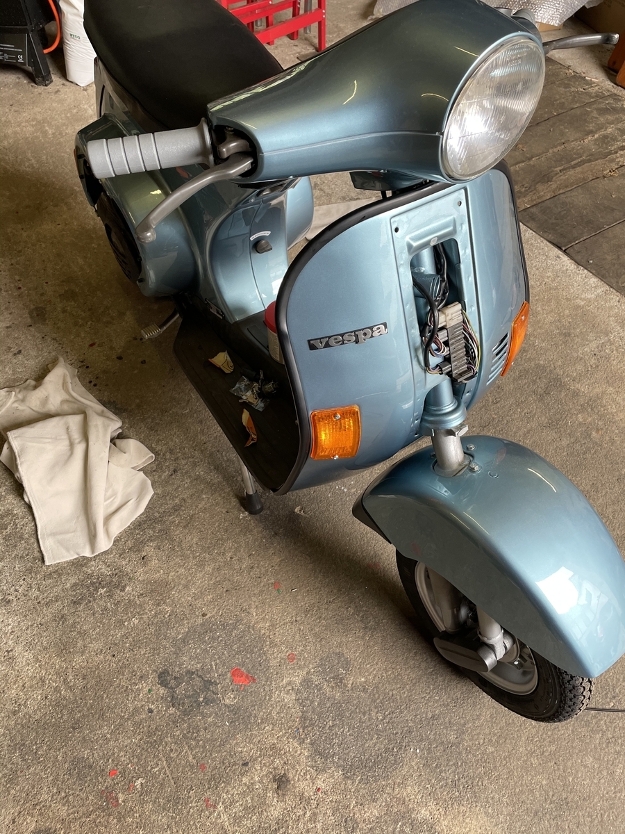

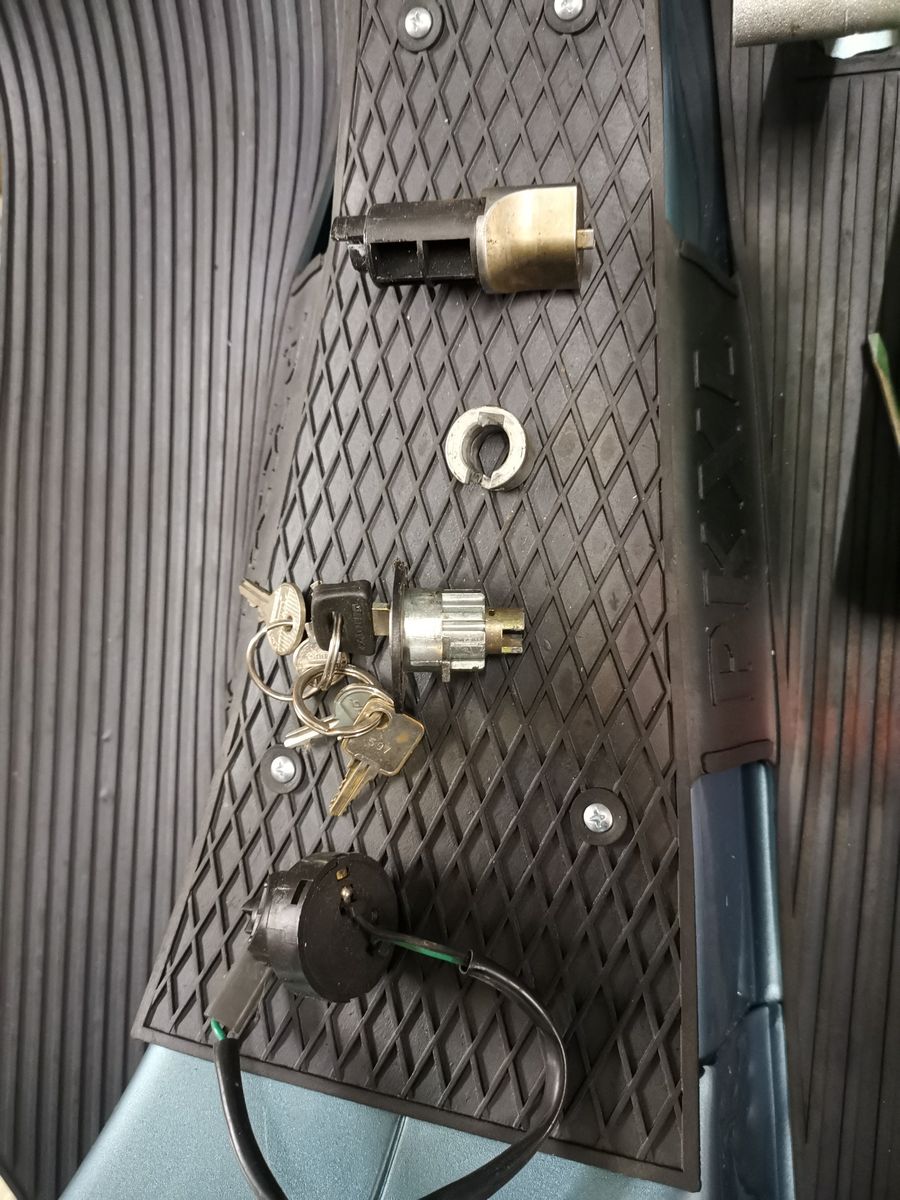

    Hallo Jungs,
    ich möchte gern mein Steuerrohr montieren und habe dazu 2 Fragen.
    1.Frage
    Welches Teil vom Zündschloss muss ich zuvor montieren bevor ich das Steuerrohr einsetze? Zündschloss gleich komplett montieren wird wahrscheinlich nicht funktionieren weil ich noch kein Handschuhfach montiert habe und da ja die Abdeckung drüber muss vom Zündschloss oder?
    2. Frage
    Wie weit muss das Steuerrohr rein? Das Steuerrohr hat ja einen Anschlag bei der rechts links Bewegung. Ich habe leider vergessen mir es ab zu fotografieren und finde über die Suche leider nix.
    Einen Schlüssel um alles richtig fest zu ziehen ist vorhanden 😊
    Würde mich sehr über eure Hilfe freuen. Vielen Dank im voraus.
    Grüße Frank

    Das Teil im ersten Bild ganz oben muss vorher rein, nur das Metallstück.
    Gucke dir die Anschläge der Gabel und die Gegenpunkte am Rahmen an, dann erklärt sich das von allein.

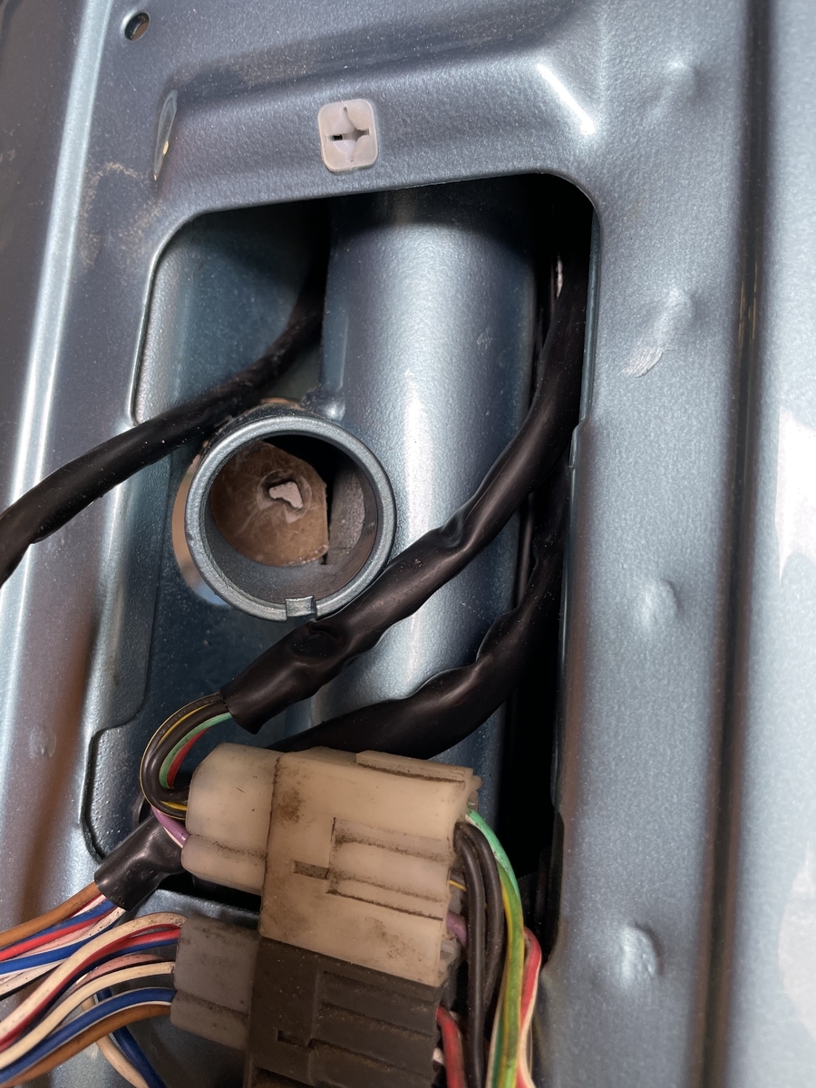

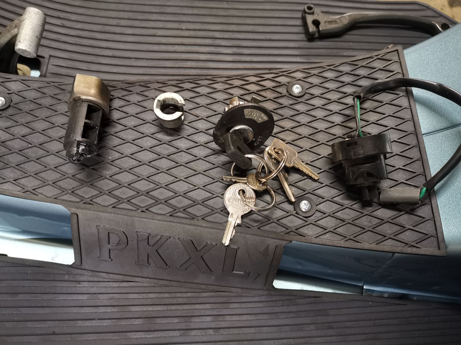

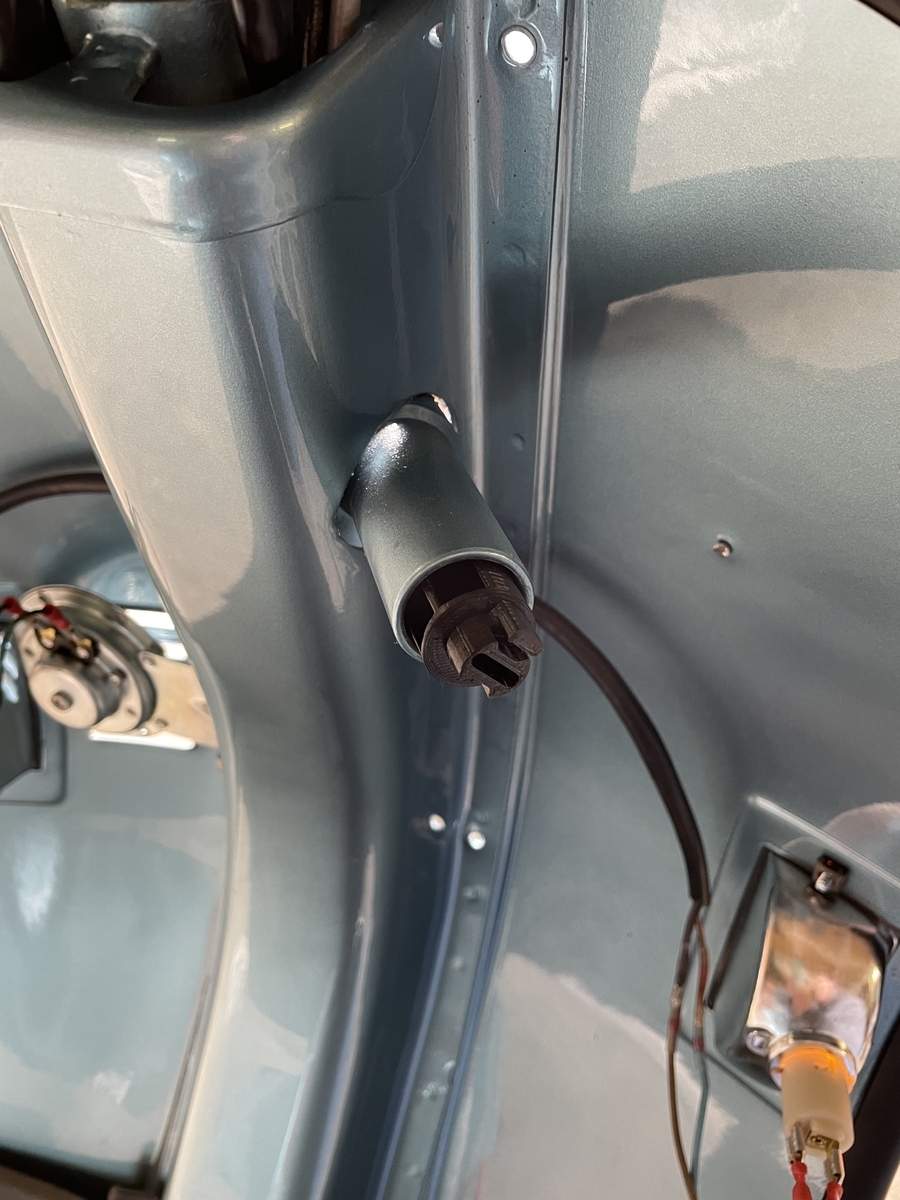

    Hallo Jungs. Nach Monaten an Pausen, konnte ich nun die letzten 2-3 Wochen wieder angreifen. Nun bin ich soweit das eigentlich nur noch das Gepäckfach, Kaskade vorne und das Zündschloss eingebaut gehört.
    Jetzt habe ich beim Zündschloss folgendes Problem und zwar bekomme ich das Distanzstück(schwarz) nicht rein geschoben von vorne. Ich habe wie damals mit euch besprochen nur das Metallteil vor der Steuerrohr Montage rein.
    Hat jemand einen Tipp wie ich das Zündschloss nun eingebaut bekomme ? Ich hoffe ich muss nicht das steuerrohr wieder raus tun :wacko:
    Über eine Antwort von euch würde ich mich freuen. Vielen Dank.
    Grüße Frank

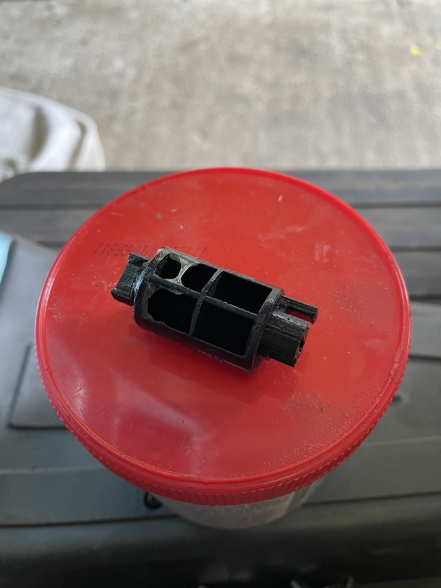

    Sag mal, ist das ein FDM-Teil? Wenn mich meine Augen nicht täuschen, ist das FDM. Womöglich noch PLA oder so ein Käse. Selbst ABS halte ich dafür ungeeignet bei den Wandstärken.
    Im Original ist an der Stelle mit Sicherheit ein verstärkter Polyamid.
    Du wist doch bitte nicht ein 3D-Druckteil dort einbauen wollen?

    Ich habe gesehen, daß das Teil so bei SC verkauft wird, das spricht zumindest mal dafür, daß SC dem Teil mehr zutraut als ich.
    Gut finde ich das trotzdem nicht.

    Es gibt das auch noch aus richtigem Kunststoff:
    https://www.lambretta-teile.de/Distanzstueck-…spa-PK50-XL-XL2
    Einfach mal suchen, bevor du ein FDM-Teil einbaust. Sonst machst du den Stunt vielleicht in einem Jahr nochmal.
    Lieber jetzt gleich ein richtiges Ersatzteil.

    Also das Distanzstück habe ich neu bei Scooter Center gekauft. Hab mich heute auch schon gewundert aber mir keine weiteren Gedanken dabei gemacht.
    Wegen meinen Problem, ich habe auch probiert das alte Distanzstück mal einzusetzen und auch das passt von vorne nicht rein. Ich hoffe nur das ich nicht das Steuerrohr und somit den ganzen Lenker auseinander bauen muss.

    Ich kenne von berufswegen das FDM-Verfahren (neben sämtlichen anderen additiven Prototypenteileverfahren) und kenne die Vorzüge und Nachteile.
    Im Prinzip ist das schon OK, hat aber einfach Grenzen.
    Und mit einem ABS aus der Extruderkiste ersetzt man kein Ersatzteil aus vermutlich verstärktem Polyamid.
    Das macht man einfach nicht, auch wenn es im ersten Schritt nicht schlecht aussieht.

    Also laut deinem Artikel „wie tausche ich das Distanzstück...“ muss ich die Gabel wieder ausbauen und die Hülse-Distanzstück-Sperrteil erst bei der kaskade einführen dann Gabel wieder einbauen und dann kann von vorne das Schloss rein.

    Der versteckt eingebaute Sperrriegel dient ja der Diebstahlsicherung. Deswegen kommt der so verbaut, dass er zwischen Schloss und der Verengung im Rohr sitzt.

    Nur nach dem Foto 2 beurteilt sitzt der Mitnehmer am messingfarbenen Mittelstück nicht zentriert, sondern zu weit nach oben versetzt.
    Es ist zu lange her, aber könnte das die Ursache sein, dass der Mitnehmer - unabhängig von Qwalität und Meterial - nicht weit genug eingeschoben werden kann ?
    Und kann man das Mittelstück verdreht einbauen ?

    Also ich habe die Gabel komplett ausgebaut und nun die Hülse dann neues Distanzstück und dann die Sperrung(großes Metallteil) von der Kaskadenseite eingesetzt. Dann wieder die Gabel montiert und es funktioniert so. Vespa ist nun komplett zusammen gebaut und fast startklar. Der Motor springt an. Nun hab ich anscheinend noch ein Problem mit meiner Kupplung. Sobald ich in den ersten Gang schalte, macht sie einen hopps nach vorne und ist aus. Mal sehen wie ich das Problem noch gelöst bekomme. Hoffentlich kann ich bald auf die Straße 😊 danke für alle die mich unterstützen und immer für einen Tipp da waren. Echt klasse von euch Jungs 💪🏻👍🏼😘
