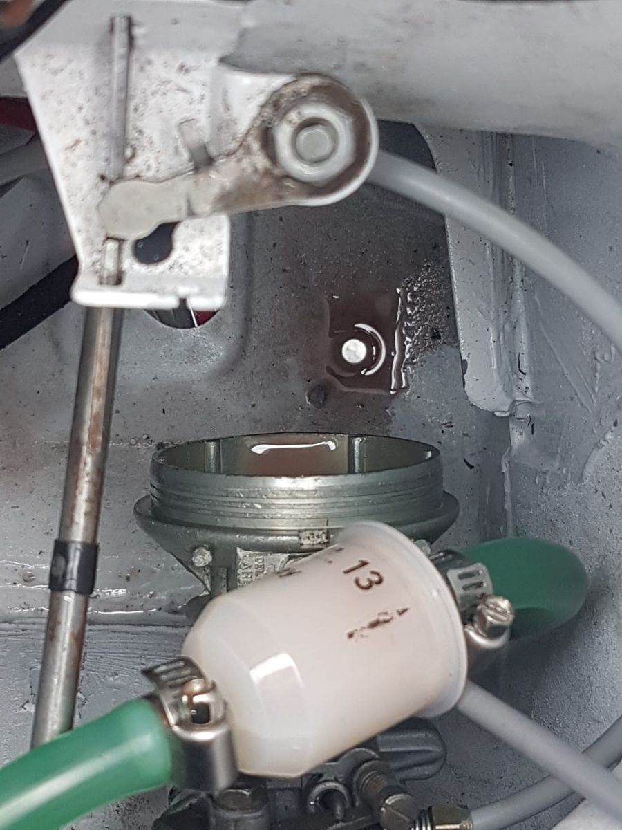

    Folgendes , der Gaser wurde jetzt 5 mal gereinigt , 2 mal neue Düsen bekommen , immer neue , etliche mal durchgeschaut und alles kontrolliert . Alle düsen sind Original von der Grösse her , keine zu gross .
    Im Standgas bekomme ich ihn gerade zum laufen , nach einer kurzen fahrt nimmt er kein Gas mehr an , entweder keine Luft oder zu viel Sprit.
    Heute ohne luffi probiert und er macht beim Gegeben nur MÖÖÖÖÖÖÖÖH ...
    mir ist aufgefallen das er total rausrotz wenn der Motor läuft Richtung Luftfilter.
    Schwimmer und Nadel sind neu , der "Anschlag" der Nadel ist sauber .....
    Weiss langsam nicht mehr weiter wo der ganze Sprit herkommt .....
    Hier mal ein Bild , nach ca 4 min fahrt......
    Bitte um Hilfe .....

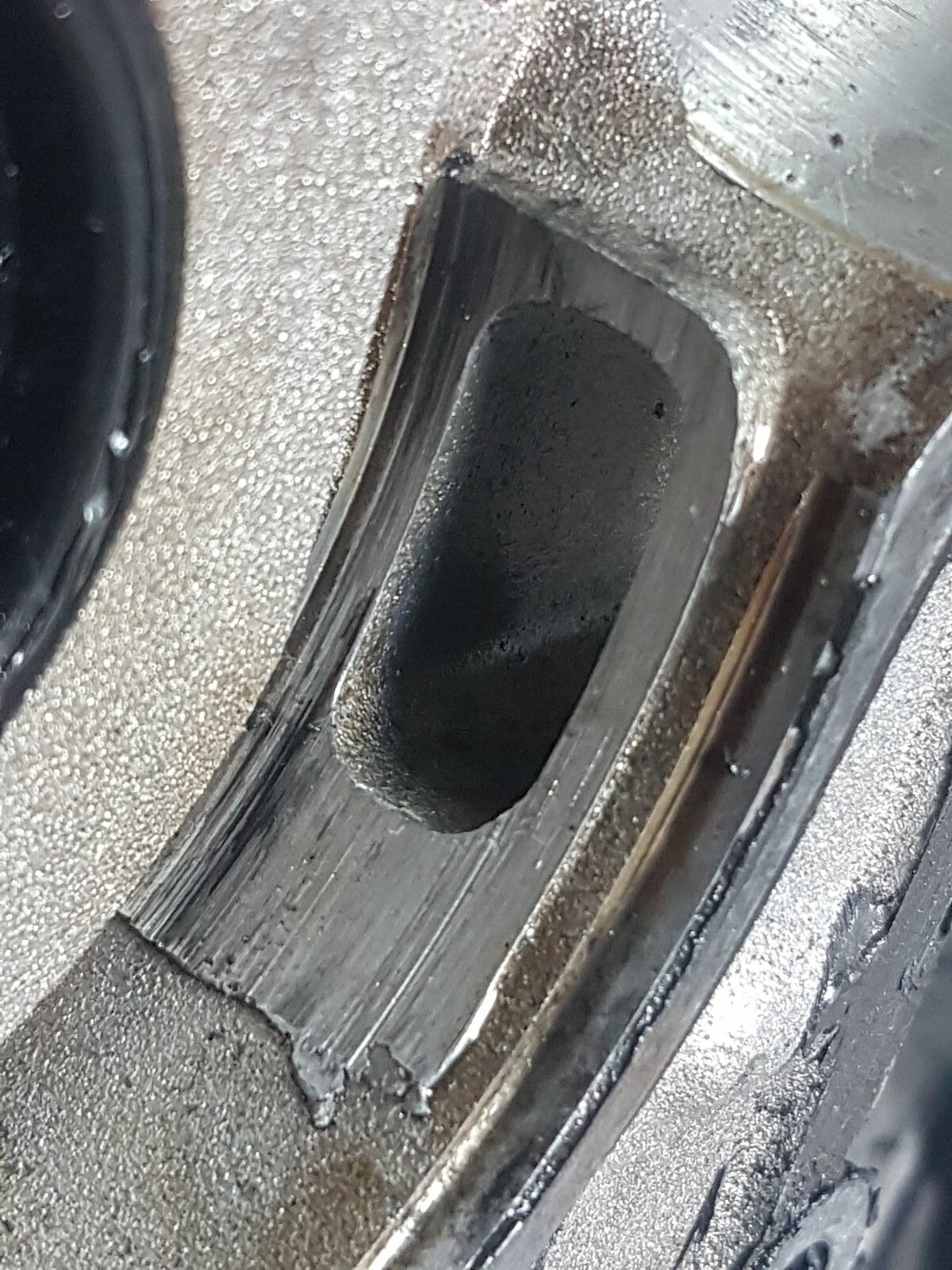

    Hab heute den Motor ausgebaut und ihn mal hochkannt gestellt , Öl in das Loch für den Ass und weg war es auch schon.... naja langsam aber es wurde weniger....
    Jetzt hab ich gesehen das manche das ganze im Gehäuse mit "Flüssigmetall" bearbeiten , hab das noch nie verwendet.
    Hab ihr das schonmal gemacht?
    Andere Möglichkeit, wäre was ich gelesen habe auf " Direkt " zu gehen . Möglich?

  • Keine deiner Überlegungen wird dir ersparen, den Motor zu öffnen.
    Bevor du das machst, kannst du mal einen Blick auf die Steuerwange der KW werfen ( der Ansaugstutzen ist ja schon entfernt ) und mal versuchen, ob du mit schlankem langem Finger bei geöffnetem Drehschieber den Rand im Gegäuse ertasten kannst - vieleicht weiß du dann schon, was dich erwartet,,,

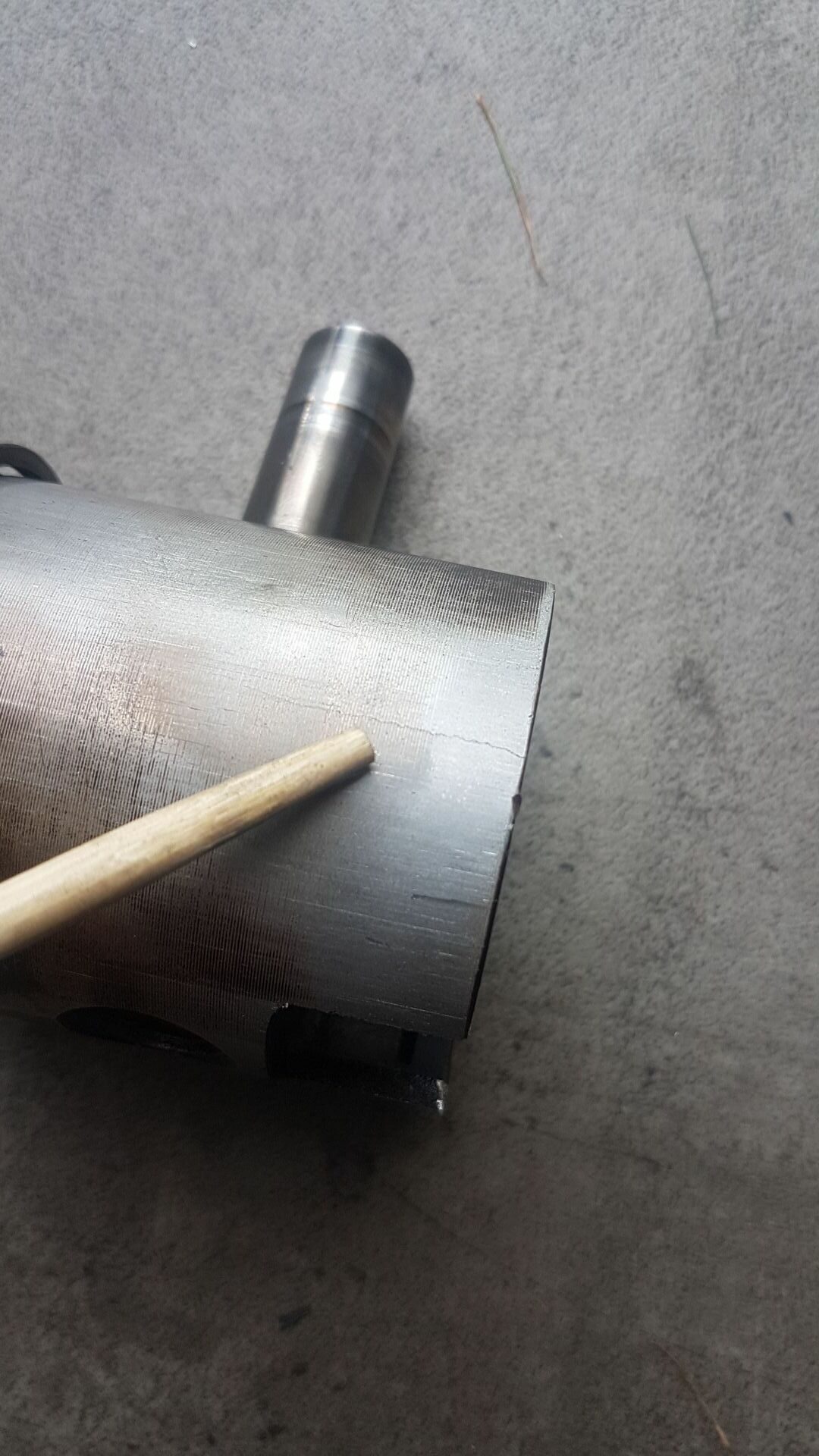

    Um mein Thema zu beenden, hier einmal der Drehschieber und der Kolben. Keine Ahnung was da genau zu geführt hat . Alter oder sonst irgendwas.
    Hab mich jetzt dazu entschieden , den Schieber in die Wüste zu schicken, krümelweise ! und auf Membran mit Polini umzubauen .
    2-)
    Kanäle sind angepasst , die neue Welle bring hoffendlich mein Lieblingsbote heute noch vorbei (ich Hasse diese Warterei:-4) und er sitz nicht im Kaffee und isst Erdbeereis , dann wird heute Abend hoffentlich noch alles laufen ......
    Anbei mal der Kolben mit Riss und mein ex bester Kumple , der Drehschieber
    Schraubende Grüsse
