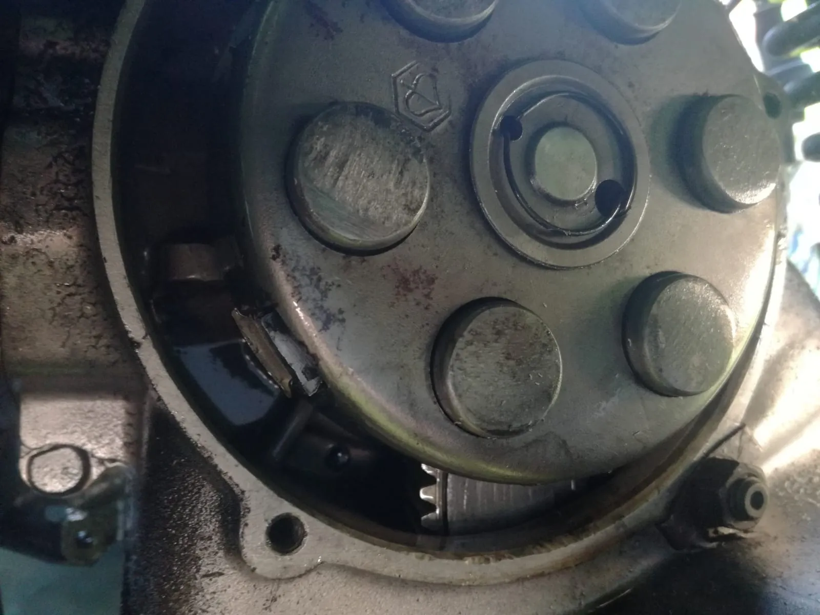

    Hallo, nein den Roller habe ich direkt importiert. Das war ein hohes Risiko, dessen war ich mir bewußt. Aber wie gesagt, bis auf dieses Scheißgeräusch ist m. E. alles relativ sauber verarbeitet. Kritik gibt es immer, aber vieles hätte ich nicht auszusetzen. Überall neue Kabel, 12 Volt, 10 Zoll, neue Verschraubung. Ich weiß sehr wohl um die Kritik an Vietnam, aber wie gesagt, so richtig teilen kann ich sie nicht. Herr Sang hat m. E. vernünftige Arbeit gemacht, aber wie gesagt, in den Motor habe ich noch nicht hingeschaut.
    Nun meine Frage. Ich habe heute mal die Kupplungsbox geöffnet, Werkzeug für die weiteren Schritte habe ich noch nicht, muss ich mir erst besorgen. Wenn ihr aber genau schaut, sehe ich auf dem Primärritzel Schliefen. Könnte es sein, dass die Kupplung auf dem Ritzel schleift. Geht das überhaupt? Viele Grüße

    Oder sitzen die Federn nicht richtig, man kann auf einem Propfen Schlieren sehen?

    Wie sieht der Deckel von innen aus?
  • jan1969
    849
    135
    Bückeburg
    VBB; Gespann Vespa PX mit Beiwagen
    • June 23, 2020 at 23:03
    • #32
    Der hat an der seite eine delle, der rest scheint in ordnung, habe leider davon kein bild
    Ich sehe da keine "Schlieren", sondern lieblose Schleifspuren an vermutlich ehemals unter tropischen Bedingungen verrosteten Teilen.
    Tut mir leid, das soll alles nicht schadenfroh klingen. Wenn Du aber einen wirklich guten Roller haben willst, dem Du auch trauen kannst was die Zuverlässigkeit angeht, dann sollte dieser Motor komplett auseinandergenommen werden und nach mitteleuropäischen Maßstäben revidiert werden.

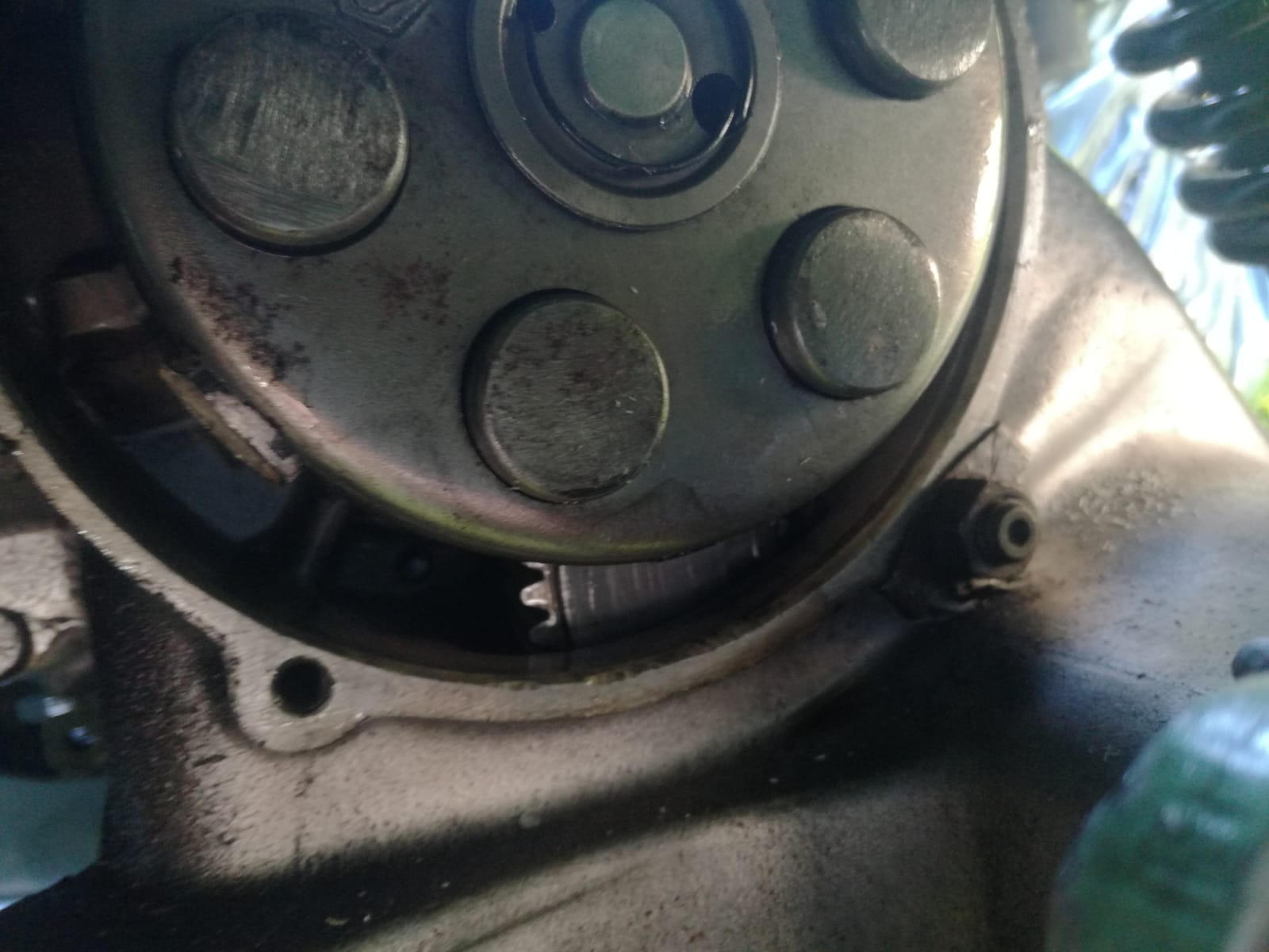

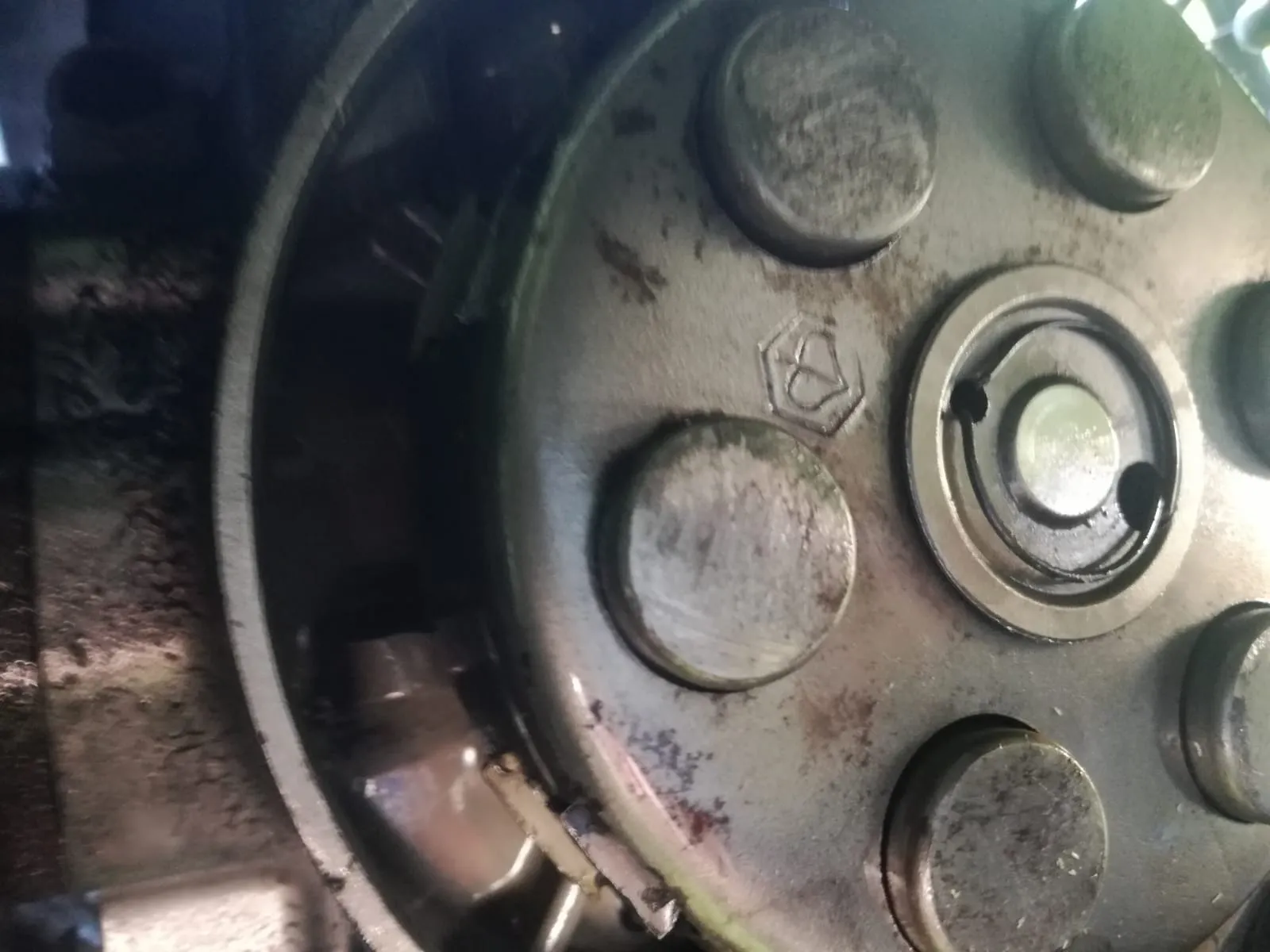

    Hallo allerseits,
    vielleicht habe ich das Problem gefunden, bitte Euch aber um Eure Einschätzung. Eine oder zwei Nieten des Ritzels auf dem Foto sind locker. Könnte es sein, dass die Stahlscheibe an die Kupplung kommt und es so quietscht und keine Rillen hinterlässt. Fotos sind beigefügt.
    Wir brauchen mehr Fotos, die auch mal einen Überblick zeigen und eben auch von der Kupplung selbst.
