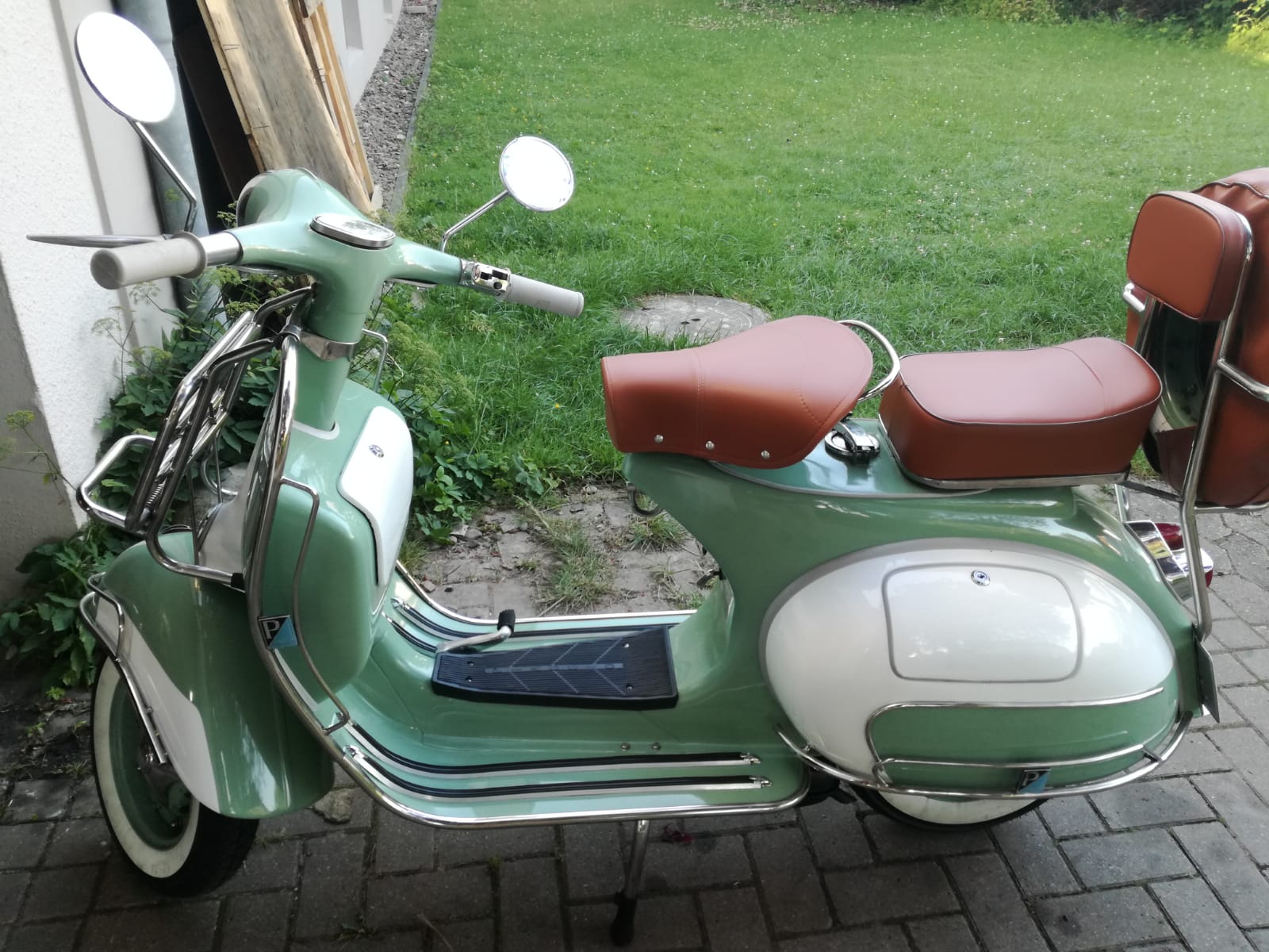

    Hast Du den Roller zufällig grade ganz frisch restauriert gekauft? Ein Traum in Mintgrün? Oder ein dezentes Beige? Oder gar ein frecher Pastellton aus den Fünfzigern?
    Diese sogenannten Restaurationen, gerne ganz weit von Deutschland entfernt durchgeführt, weisen häufig katastrophale Mängel auf.
    VG Henning

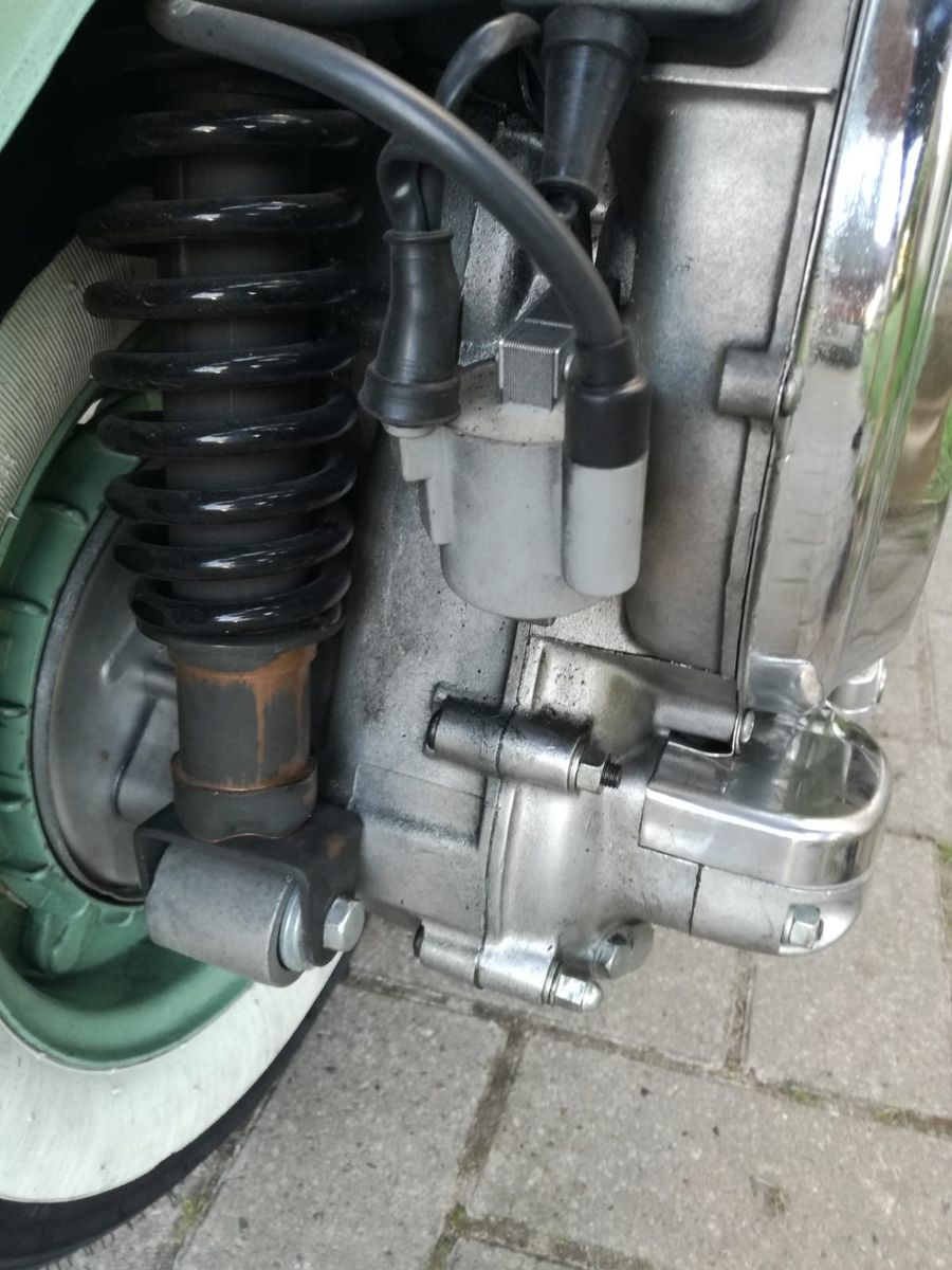

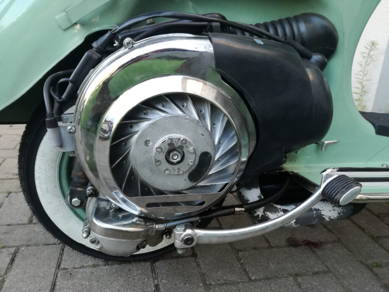

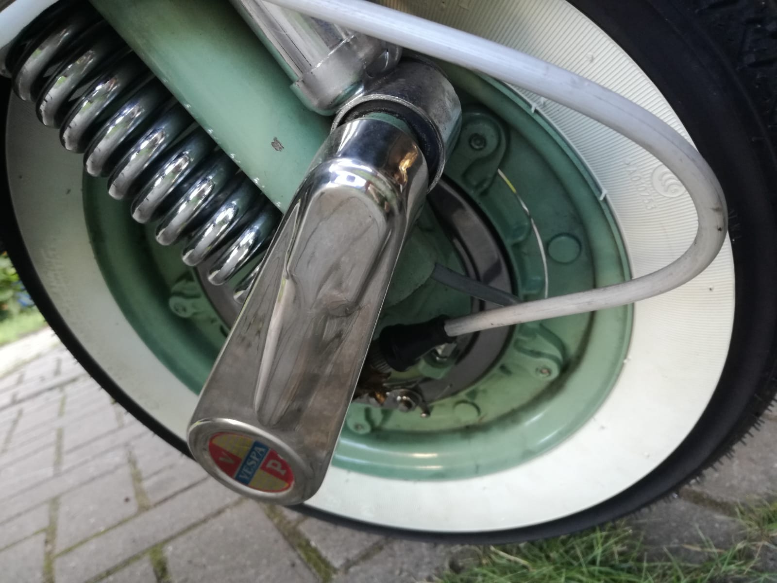

    Poste mal Bilder.
    VG Henning

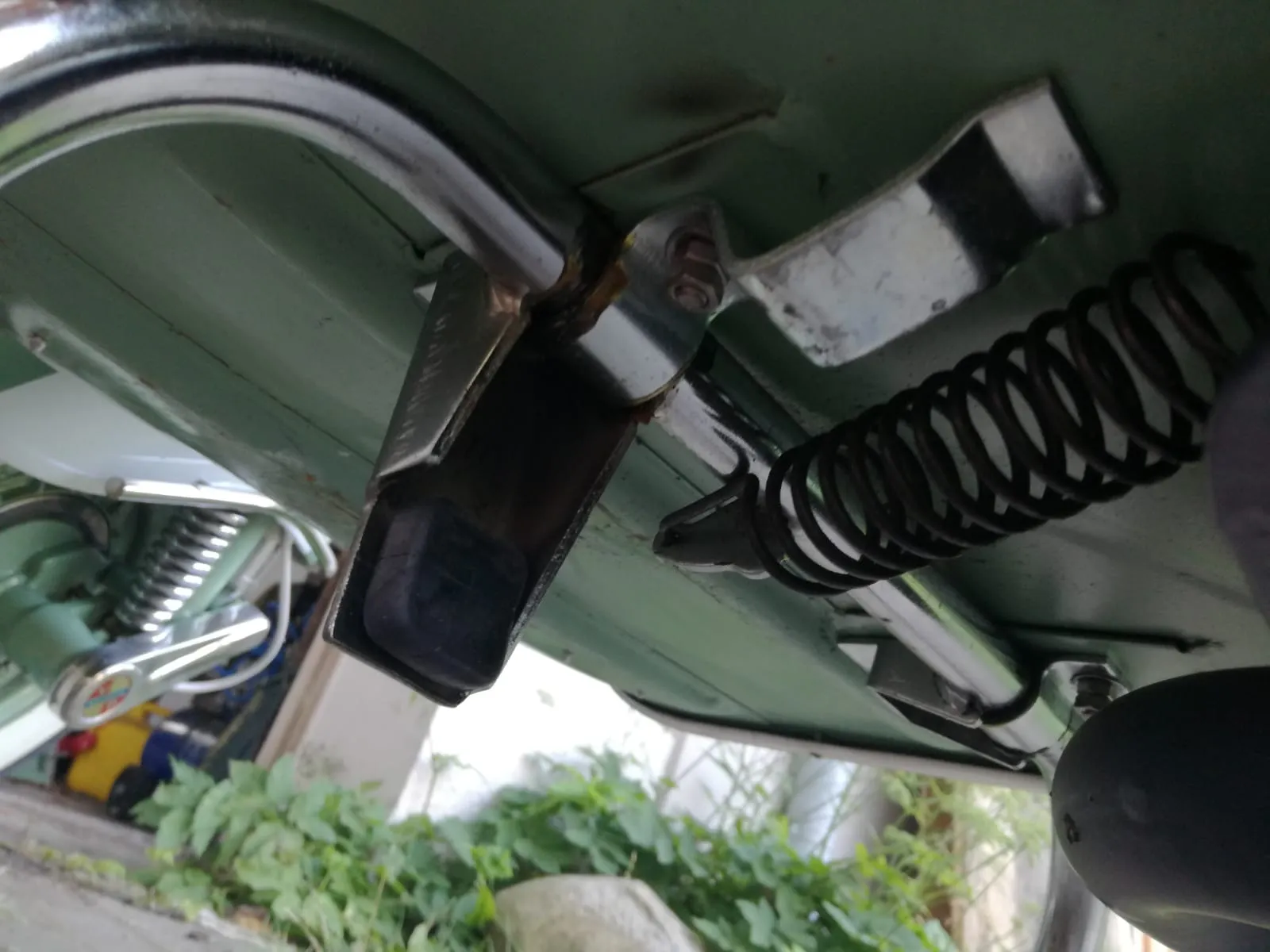

    • June 23, 2020 at 08:16
    Wie geil, mintgrün, habe ich doch geschrieben!
    Ich bin kein VBB-Profi, aber meiner Meinung nach ist vorne unter dem Bodenblech eine Abdeckung der eigentlich anders aussehenden Traverse mit Hutmuttern drüber gesetzt.
    Entweder ist dort drunter alles rostig, oder ein Pakistanischer Facharbeiter hat da ein altes Wasserrohr zur Verstärkung druntergeschweißt.
    Aber dazu können andere mehr sagen.
    Wenn ich richtig liege: so wird auch der Rest bearbeitet worden sein: umgebogene Nägel, statt Splinte, etc.
