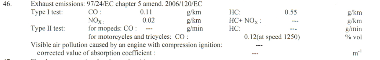

    Hast du die CoC Dokumente noch?
    Bei meiner LML 150-2T stehen da Schadstoffwerte drin

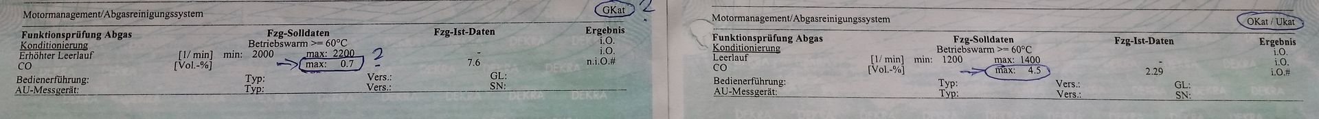

    Hallo, vielen Dank für Eure Tipps und den Auszug mit den Werten. Lodomez ist gut, den kenn ich, der hat mir ja damals den KAT abgemacht, weil der Motor mit KAT so schlecht lief, dass er kaputt gegangen wäre, wenn man damit weitergefahren wäre. Die Frage wäre aber zunächst erstmal, wie ermittelt man die Euro-Norm und welche Obergrenze existiert für mein Fahrzeug genau? Ich hab nie irgendwelche Dokumente dazu bekommen. Der TÜV muss doch seine Werte irgendwoher haben. Ich hab euch hier mal in Auszügen zwei TÜV-Berichte hochgeladen. 2018 hat der Prüfer derselben Prüfstation den Wert 4.5 bei einem ungeregelten KAT angenommen, vor zwei Wochen dann auf einmal 0.7 mit geregeltem KAT. Das ist sehr merkwürdig, da die Vespas alle keinen geregelten KAT haben.

    Na das sieht aber für mich ziemich danach aus, als dass der Prüfer hier die falsche Messreferenz der Prüfung zugrunde gelegt hat. Wie du bereits erwähnt hast, hat eine Vespa keinen geregelten Kat.
    Die ganzen Vorschriften habe ich in Beitrag #4 oben vom Umweltbundesamt verlinkt.
    Nebenbei bemerkt:
    Mich wundert, dass deine IST-Daten bei der Messung mit G-Kat bei einem Wert von 7,6 Vol-% liegen.
    Einmal editiert, zuletzt von Schanzer (June 27, 2020 at 15:07)

    Hallo, herzlichen Dank für Eure Tipps und Antworten. Ja, natürlich ist 7.6 sehr hoch, aber das ist kein Problem, das kann man so abregeln, dass ich bei unter 3 lande, meistens so bei 2.2 Vol-% Co2. Die Frage ist nur, wie kann ich belegen, dass kein G-KAT, sondern ein U-KAT eingebaut ist? Ich habe bis jetzt nichts Schriftliches im Datenblatt oder Fahrzeugschein/Brief gefunden. Außerdem war ich gestern bei einer der größten Piaggio-Vertretungen: der Meister meinte auch, sie besitzt kein G-Kat, daher wäre die Obergrenze bei 4.5 zu ziehen. Nur will mir das leider keiner schriftlich geben, das ist das Problem. Ich brauche etwas zum Vorzeigen beim TÜV. :)
