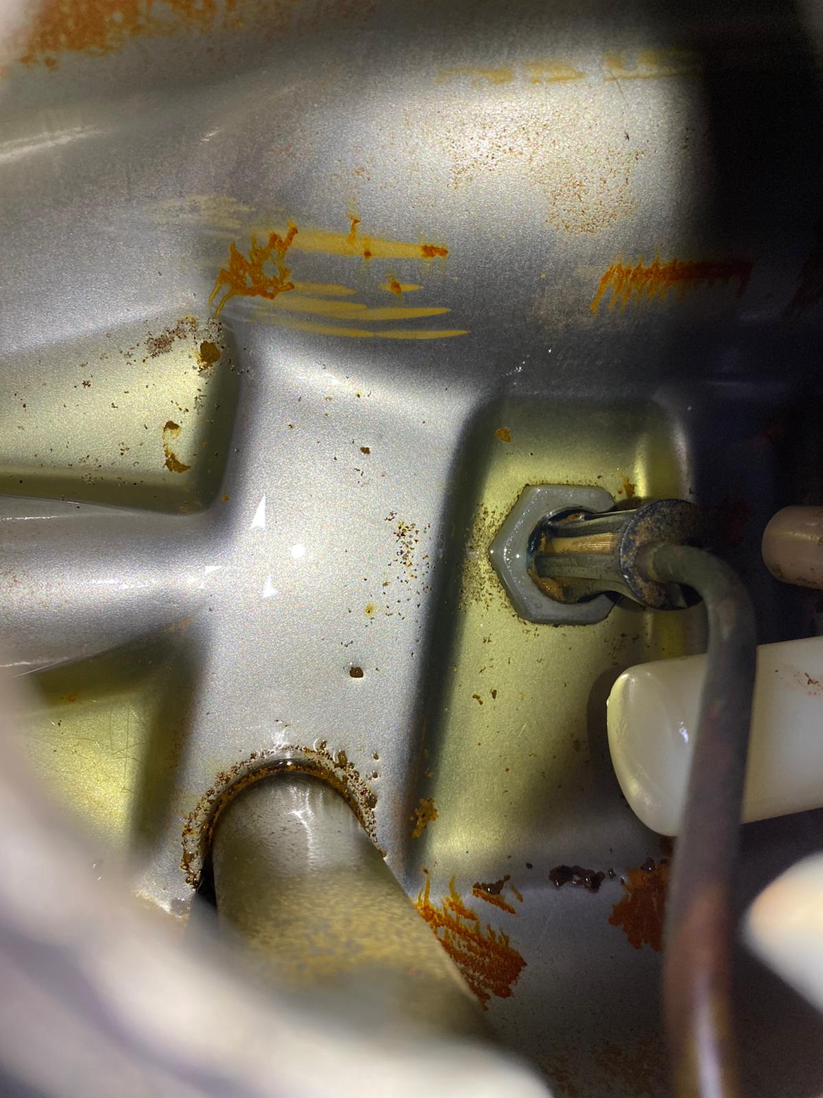

    • July 12, 2020 at 20:49
    So, Ursache gefunden. Kommt kein Sprit an am Vergaser. Als ich das Benzin aus dem Schlau abgelassen hatte, lief sie mit dem Restbenzin im Vergaser wieder rund. Aber es kommt kein neues an.
    Tank ausbauen, oder? Und dahinter komme ich dann an die Benzinleitungen?

    • July 12, 2020 at 21:46
    Ja.

    • July 19, 2020 at 15:03
    Haben gerade den Vergaser gereinigt. Alle Düsen durchgeblasen usw. War schon gut verdreckt. Ende vom Lied, springt leider nicht.
    Den Tank haben jetzt nicht ausgebaut. Da wir keinen neuen Benzinhahn hatten. Ich denke, den sowie Benzinschlauch tauschen. Dann ist zu mindestens von der Seite alles geklärt.
    Oder gibt’s noch andere potenzielle Fehlerquellen, die wir heute noch prüfen können?
    Aktuell macht sie kein Mucks :+4

    • July 19, 2020 at 23:11
    Anbei mal Bilder von der Reinigungsaktion. Da hat mich nix mehr gewundert. Benzin ging da sicherlich nicht mehr durch.

    • July 19, 2020 at 23:23
    Wow und irgendwie auch Pfui.
    Sowas hab ich ja noch nie gesehen. Da fragt man sich doch, ob die Tankstellen ihre Tanks auch mal reinigen.
    Den Tank über den Winterschlaf bzw. eine längere Standzeit am besten vollmachen. Das hilft Rostansatz zu vermeiden.

    • July 20, 2020 at 11:28
    Der Vergaser wirkte eher wie eine Schatzkammer bzw. hatte ich das Gefühl, ich würde einen Sandkasten leeren.
    Kumpel hat jetzt neue Teile bestellt. Dann machen wir Tank ausbauen, Benzinhahn und Schlauch neu und dann bin ich gespannt.

    • July 20, 2020 at 14:48
    Sie lief punktuell mal für 5 min. aber dann war Ende. Jetzt ist sie momentan Tod. Da ich vermute, der Benzinschlauch ist komplett dicht. Weil der Vergaser ist ja komplett leer nach der Reinigungsaktion.
