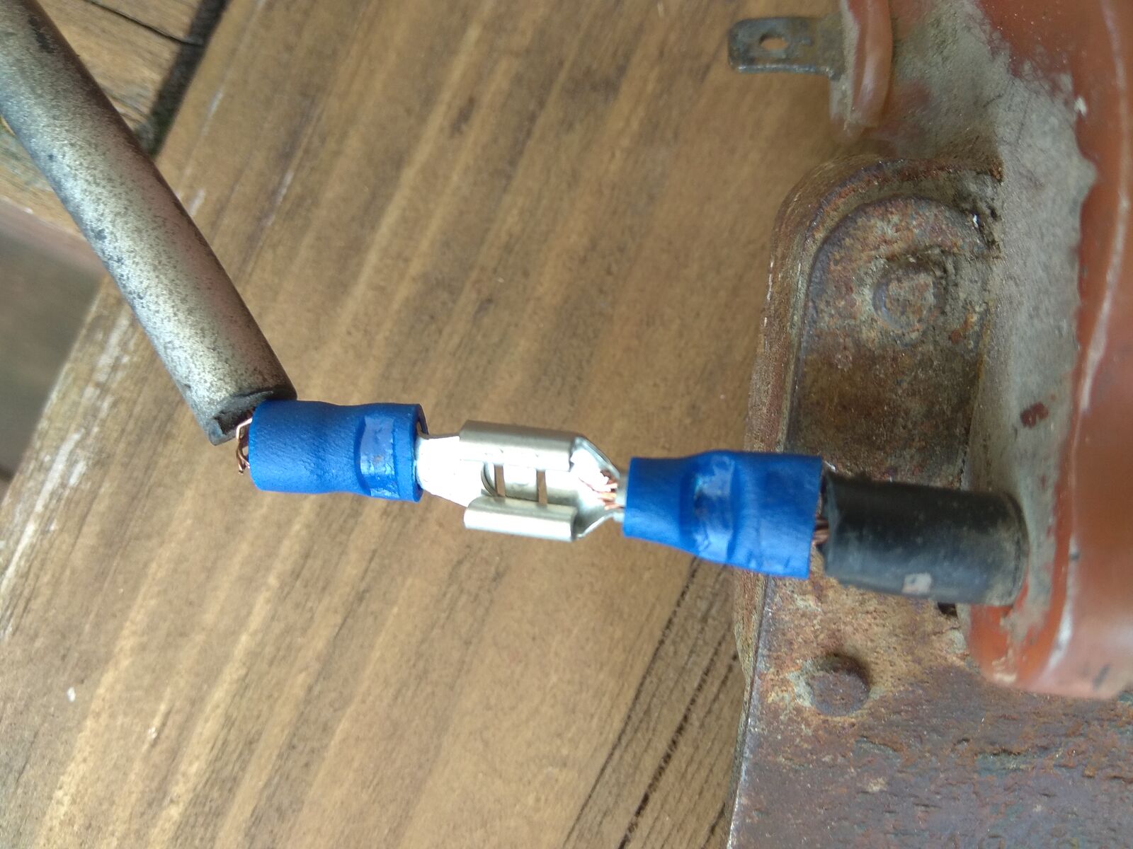

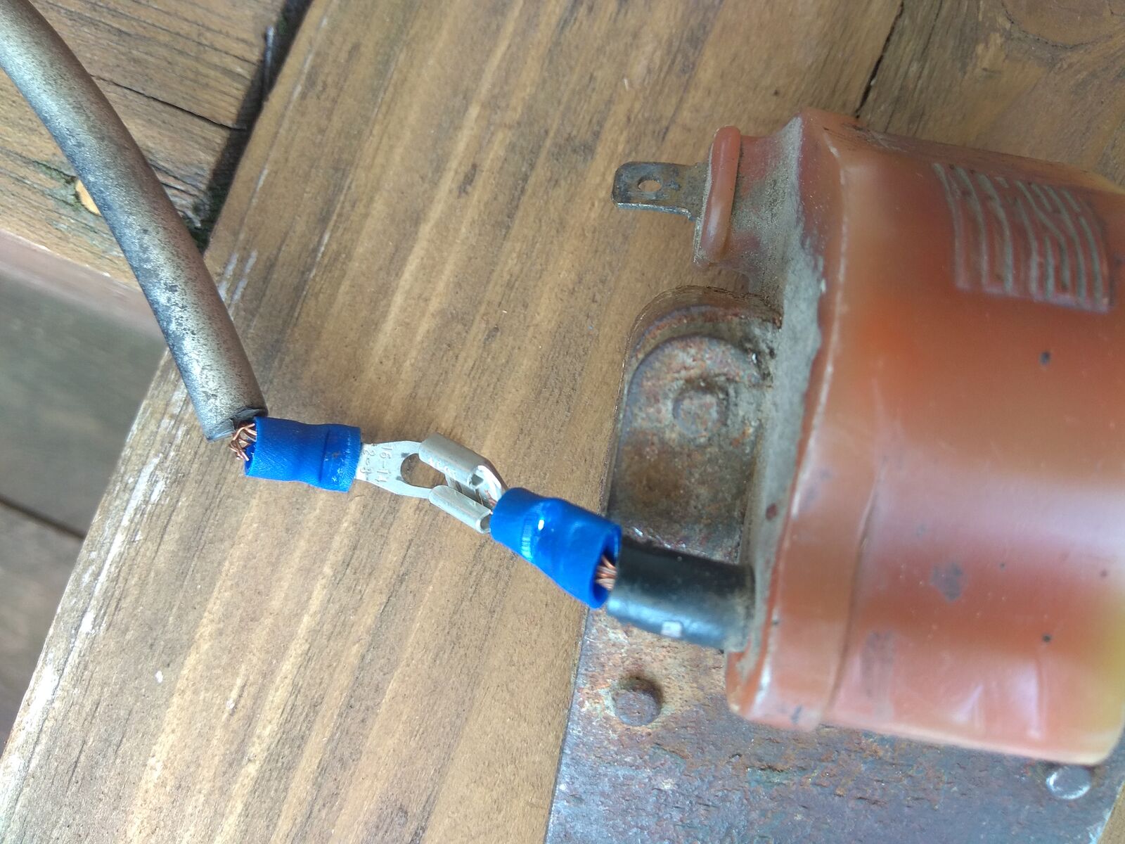

    So sah das aus:
      • 226.19 kB
      • 121
      • 271.86 kB
      • 114

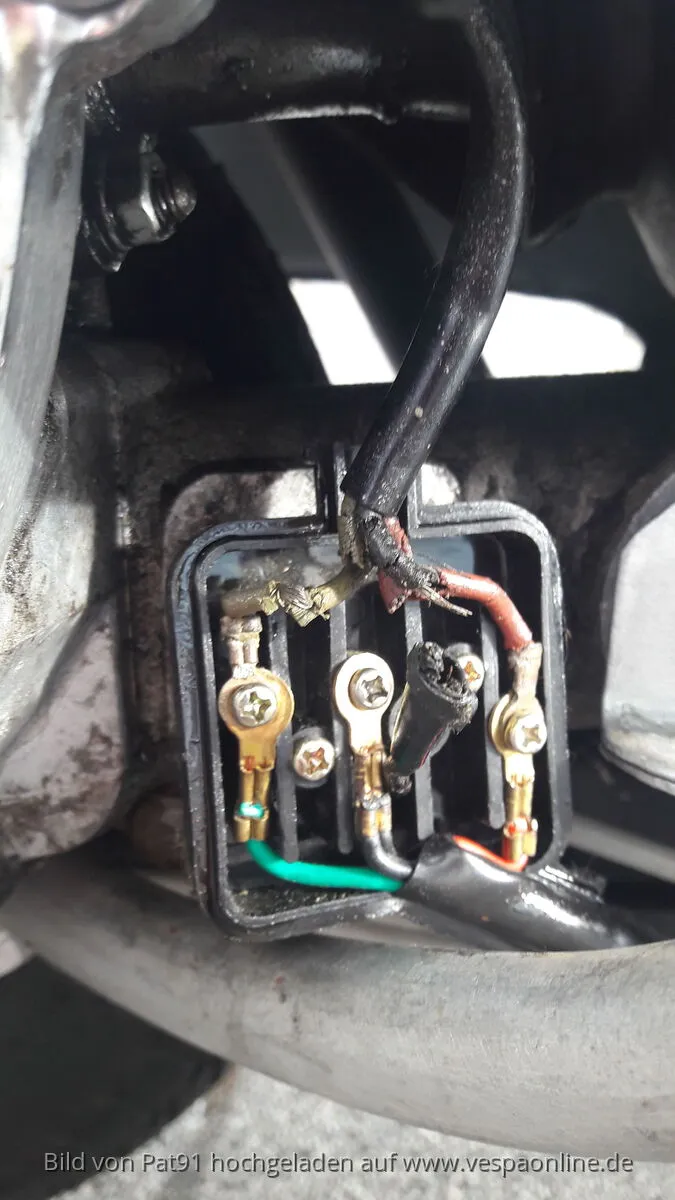

    Kurze Frage
    Meine V50R sprang mit der Zeit immer schlechter an. Jetzt überhaupt nicht mehr, auch mit anschieben nicht mehr. Vergaser gereinigt und neue Zündkerze. Auch keine Besserung. Jetzt habe ich gesehen, wie du siehst, ist bei mir ein Kabel durch. Dieses wollte ich tauschen, weil das Kabel schon steif und alt ist.
    So nun zu meiner Frage.
    Brauche ich um das Polrad zu entfernen unbedingt ein Polradhalter und ein Polradabzieher, oder geht das auch anderst?
    4,128

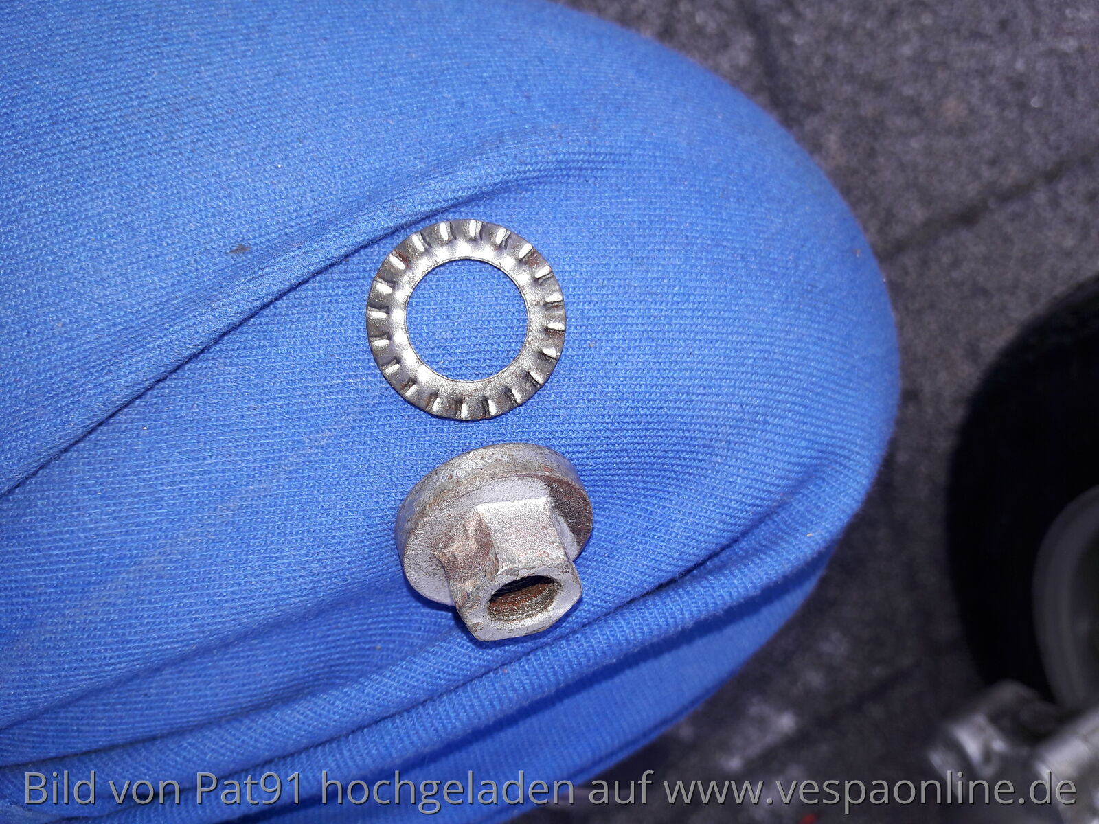

    • September 16, 2020 at 09:24
    • #80
    So, Abdeckung runter Mutter offen. Ich vermute mal stark, ich brauche ein Polrad Abzieher.
