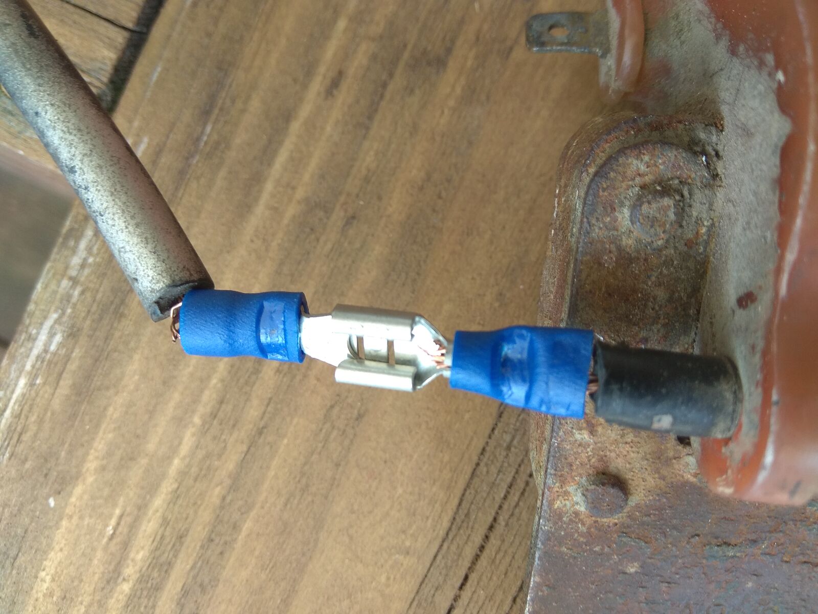

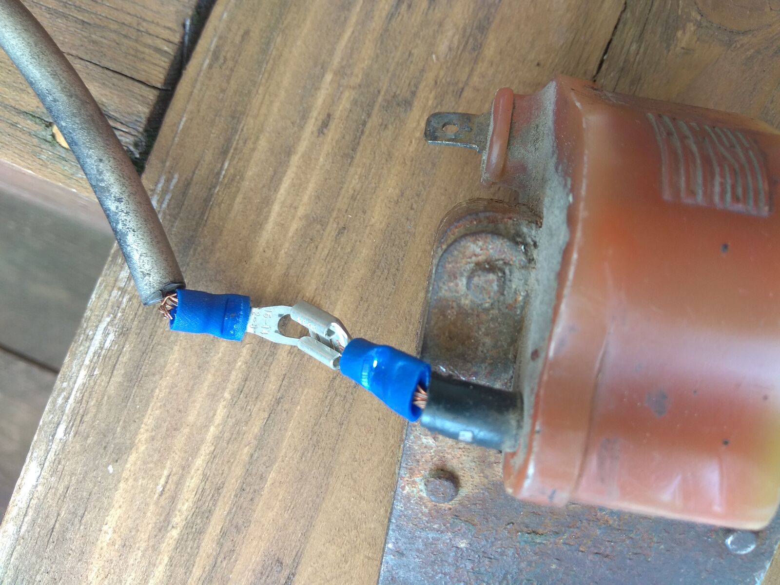

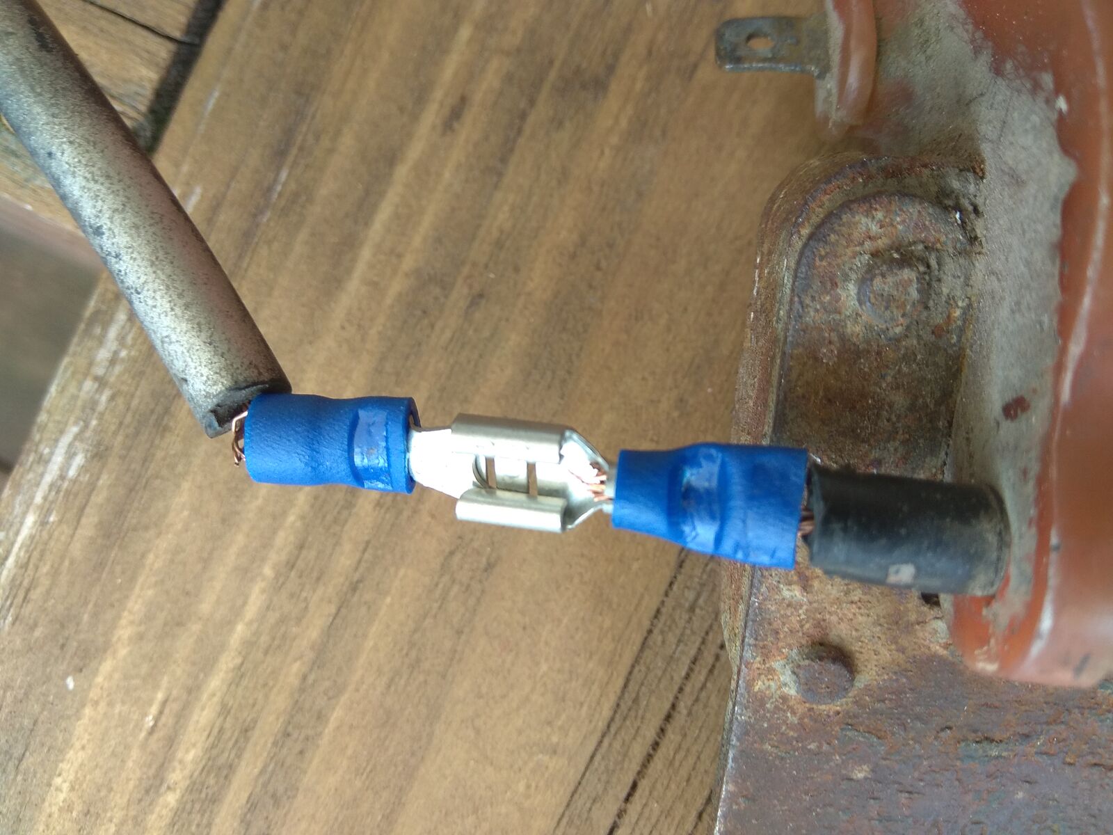

    Zitat von andendieter
    Das Kabel zur Zündkerze wurde zudem an der Zündspule repariert. Ist also nicht durchgängig, sondern wurde mittels Kabelschuh verbunden. Offenbar war hier mal was defekt....
    Ist vielleicht ein wichtiger Hinweis
    Spannend bis russisch :-4
    An so einem fahrenden Vibrator sind solche Reparaturen natürlich eine schöne Fehlerquelle. Das muss neu.

    Dachte ich schon... Sieht auch etwas abenteuerlich aus
    Ein Foto davon würde hier vermutlich alle interessieren.

    • #65
    Braver: Du hast Recht. Ich habe halt gedacht, Zündspule sei okay so... Auch mangels Fähigkeiten wollte ich da erst mal nicht ran. Aber Verzweiflung lässt mich mutiger werden:)
    Habe Zündspule und Kondensator bestellt und werde in den kommenden Tagen berichten.

    So sah das aus:

    :-4
    Bei den Preisen für Zündkabel verständlich

    Ja, das sieht dann doch recht behelfsmäßig aus.

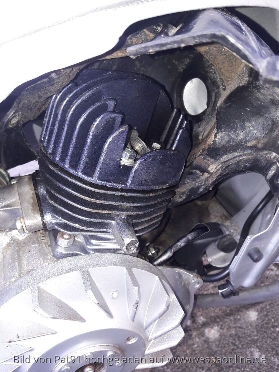

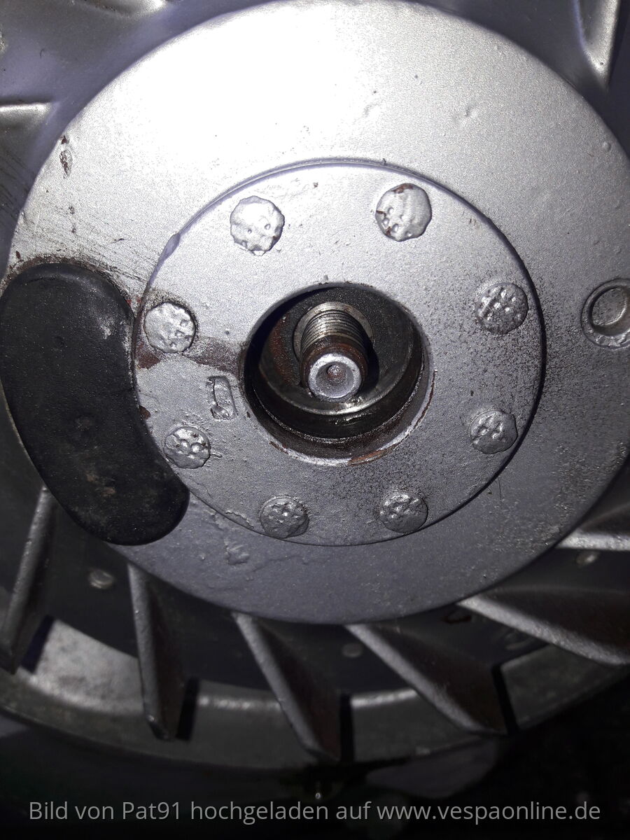

    Kurze Frage

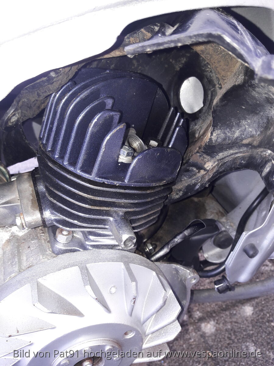

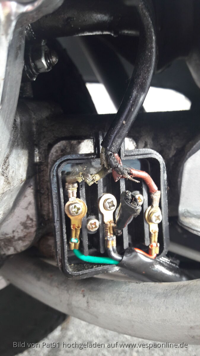

    Meine V50R sprang mit der Zeit immer schlechter an. Jetzt überhaupt nicht mehr, auch mit anschieben nicht mehr. Vergaser gereinigt und neue Zündkerze. Auch keine Besserung. Jetzt habe ich gesehen, wie du siehst, ist bei mir ein Kabel durch. Dieses wollte ich tauschen, weil das Kabel schon steif und alt ist.
    So nun zu meiner Frage.
    Brauche ich um das Polrad zu entfernen unbedingt ein Polradhalter und ein Polradabzieher, oder geht das auch anderst?
    3,852
    21,122
    3,438
    • September 15, 2020 at 21:45
    • #76

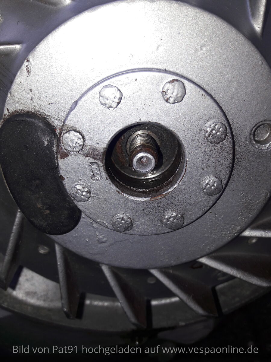

    Wenn sie einen Sicherungsring im Polrad vor der Polradmutter hat, dann hast Du einen eingebauten Polradabzieher. Das Polrad lässt sich auch mit einem Hammerstiel blockieren.
    Ich rate Dir aber davon ab. Ein Polradhalter kostet nicht viel, zumindest im Vergleich zu einem Polrad mit abgebrochenem Flügel, weil das Blockieren schiefgegangen ist.

    Zitat von Pat91
    danke. Also Kabel + Polradhalter
    Nur wenn kein Gewinde in Deinem Polrad ist, dann ist da nämlich der von Menzinger beschriebene Sicherungsring verbaut der als quasi eingebauter Polradabzieher wirkt. Wenn Dein Polrad allerdings ein Gewinde hat dann brauchst Du noch einen Polradabzieher

    fang morgen mal an die Abdeckung zu entfernen, und dann seh ich ja was Sache ist. Und wenn nicht, mach ich mal wieder ein Bild. :-1

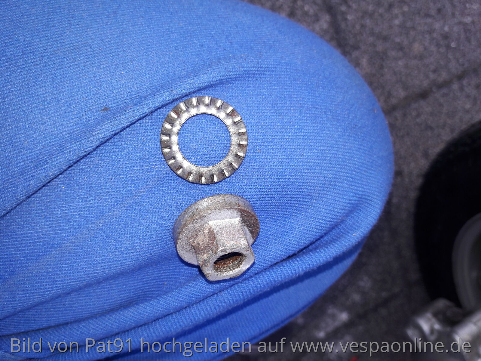

    So, Abdeckung runter Mutter offen. Ich vermute mal stark, ich brauche ein Polrad Abzieher.
