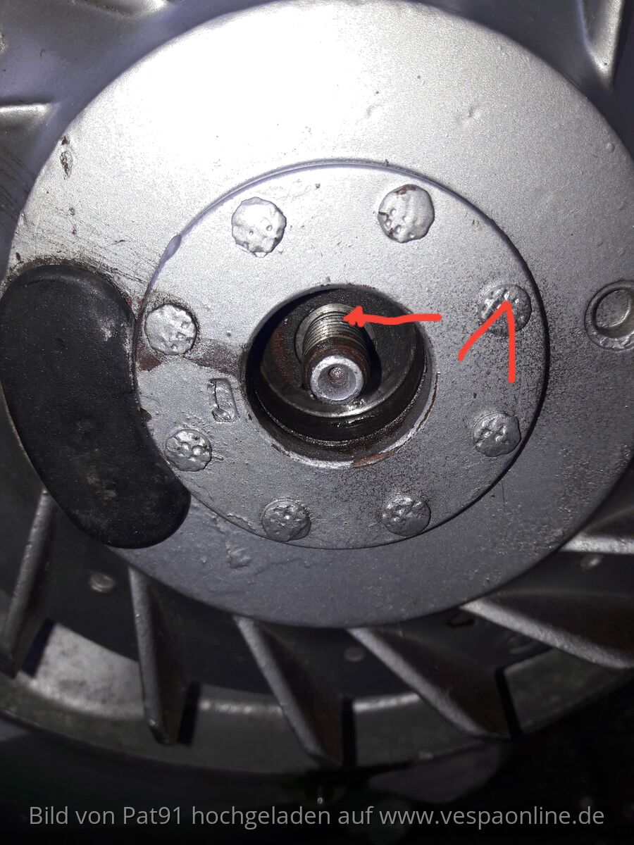

    So, Abdeckung runter Mutter offen. Ich vermute mal stark, ich brauche ein Polrad Abzieher.
    Nein, du hast im Polrad eine Nut für den passenden Sprengring der mitsamt der Kragenmutter als Abzieher dient
    Was du nicht hast ist ein Gewinde im Polrad für einen Polradabzieher.
    Vielen Dank.
    Also brauche ich einen Sprengring der in diesen Zwischenraum passt, und dann drehe ich die Mutter mit dem dicken Falz wieder drauf? Sehe ich das so richtig? War nämlich nur die Zahnunterlegscheibe und die Mutter mit dem dicken Falz drauf.
    2,537
    62,042
    11,825
    • September 16, 2020 at 11:10
    • #83
    Nein, du schraubst die Mutter, in dem Fall egal ob mit oder ohne Unterlegscheibe, wieder rein. Dann ist der umlaufende Schlitz genau über der Mutter. Da kommt der Sprengring rein. Und wenn du nun die Mutter wieder rausschraubst drückt sie gegen den Sprengring und, im Idealfall, kommt das Polrad mit raus.

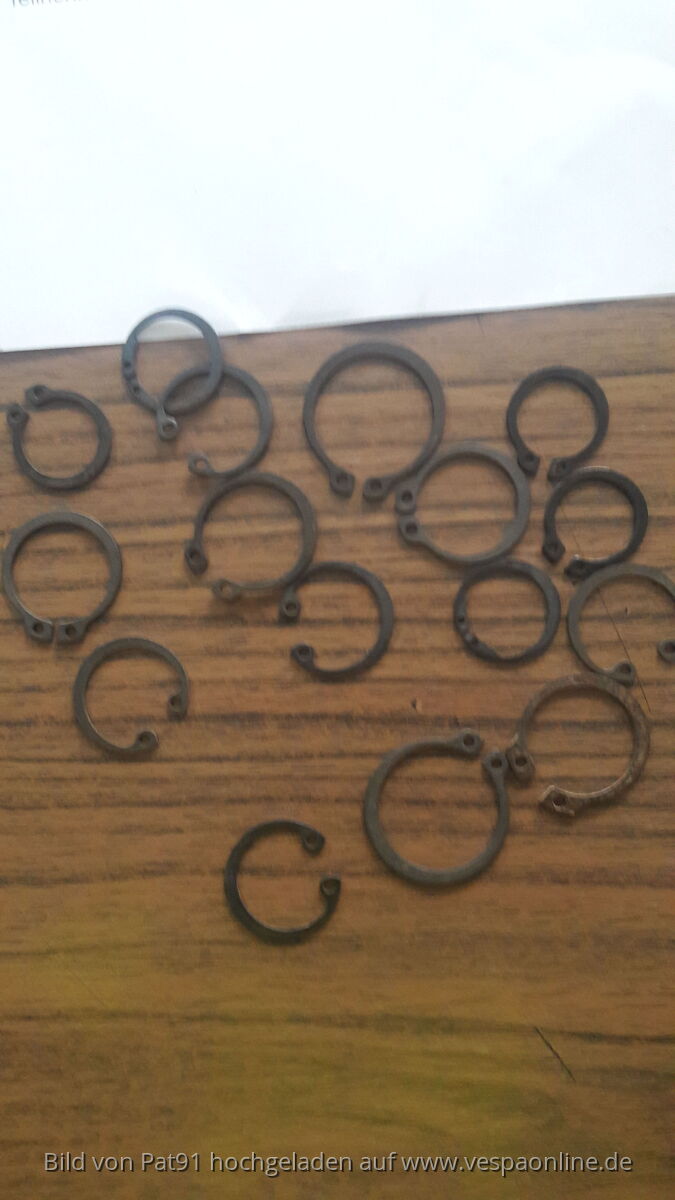

    • September 16, 2020 at 15:44
    • #87
    Zitat von Volker PKXL2
    Seegering Durchmesser 25 mm, DIN 472
    War leider keiner dabei. Nur die Mutter und die verzahnte Unterlegscheibe
  • Pat91
    21
    486
    84
    Mannheim
    V50R Bj.73
    • September 16, 2020 at 15:48
    • #88
    aber ich habe gesehen, das in unserer Schlosserei so etwas gibt. Werd ich mir vielleicht mal einen ausleihen. ;)

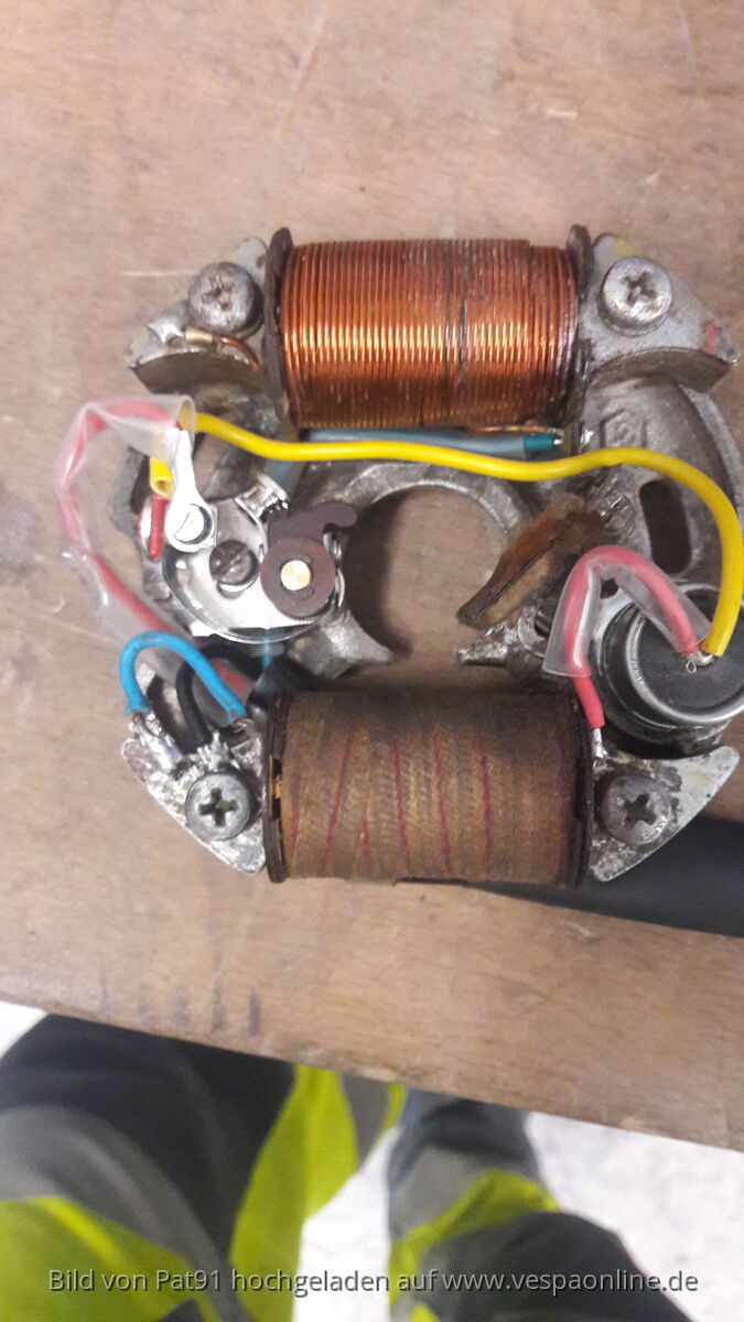

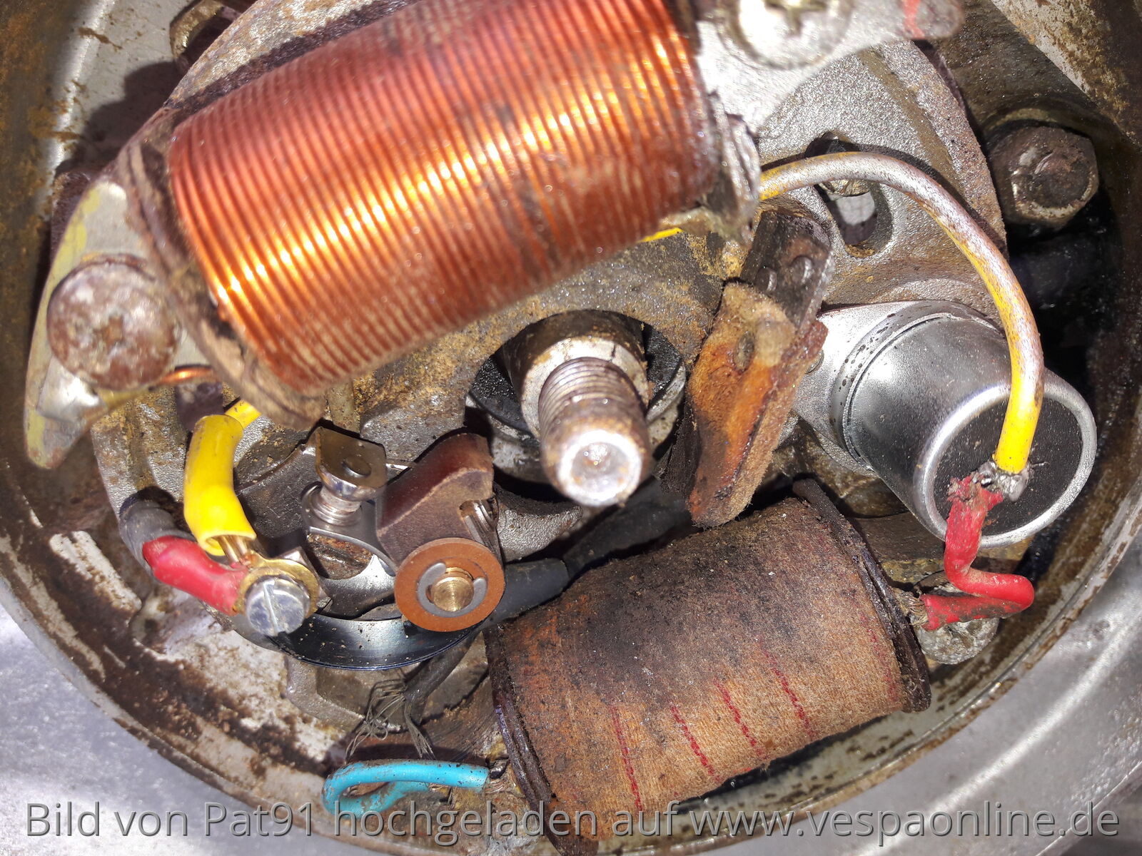

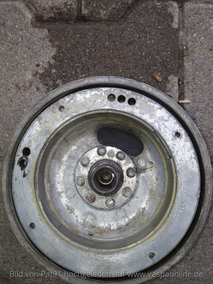

    So einer hat gerade so gepasst. Polrad ist runter. :thumbup:
    Natürlich hab ich jetzt wieder neue Fragen.
    1.Warum bohrt jemand Löcher ins Polrad?
    2.Zündplatte erneuern, oder nur das alte Kabel das an das Kästchen geht?
    3.Für was ist das Filzding, denn das sieht auch nicht mehr so gut aus?
    4.Kann man die Platte mit Bremsenreiniger säubern?
    Ich glaube das war es erstmal. klatschen-)
  • Pat91
    21
    486
    84
    Mannheim
    V50R Bj.73

    • September 17, 2020 at 12:26
    • #92
    Die Löcher sind sogenannte Wuchtungsbohrungen damit dein Polrad nicht unwuchtig läuft!
    Der Filz gehört gefettet (hitzebeständig) und dient zur Schmierung des Unterbrechernockens.
    .....und wenn jetzt schon mal alles unten ist, dann spendierst du deiner Zündung gleich mal alle drei Verschleißteile neu (Unterbrecher, Kondensator und den Unterbrecherfilz)

    • September 17, 2020 at 12:28
    • #93
    Das sind Wuchtbohrungen um die Unwucht des rotierenden Lüfterrades auszugleichen. Alternativ könnte man auch an den gegenüberliegenden Stellen Gewichte anbringen, braucht aber mehr Platz und erhöht das Gewicht des Lüfterrades, was zu einem schlechteren Ansprechen des Motors auf Gas geben zur Folge hätte.

    • September 17, 2020 at 13:21
    • #95
    Und die alten Spulen? Nur sauber machen oder tauschen?
    Was ist eigentlich der Unterschied zwischen innen und außen Zündplatte?
    Nachdem ich jetzt 3 Monate nach Kauf ohne Probleme gefahren bin, außer vergaser reinigen, Fragen über Fragen.

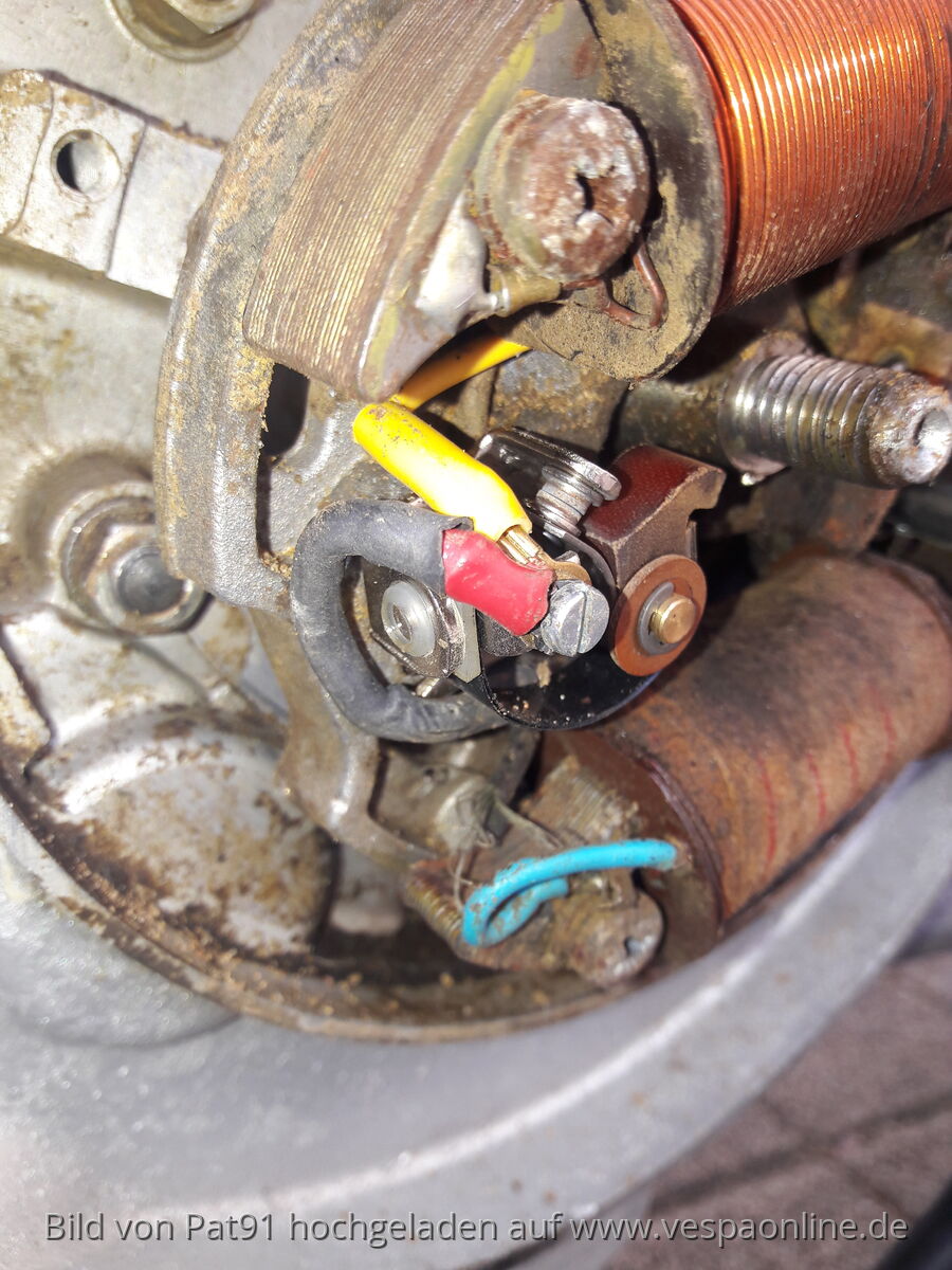

    • September 22, 2020 at 19:32
    • #99
    so Zündplatte Kondensator, Unterbrecher getauscht. Filz mach ich noch zuhause, kam erst heute Mittag. Platte eingebaut. Zündfunke ist an der Karosserie wieder sehr gut sichtbar. Kompression ist auch da. Nur anspringen tut sie nicht. <X
  • DXR85
    983
    7,473
    1,195
    • September 22, 2020 at 20:59
    • #100
    Stimmt der Zündzeitpunkt? Stimmt der Unterbrecherkontaktabstand?
