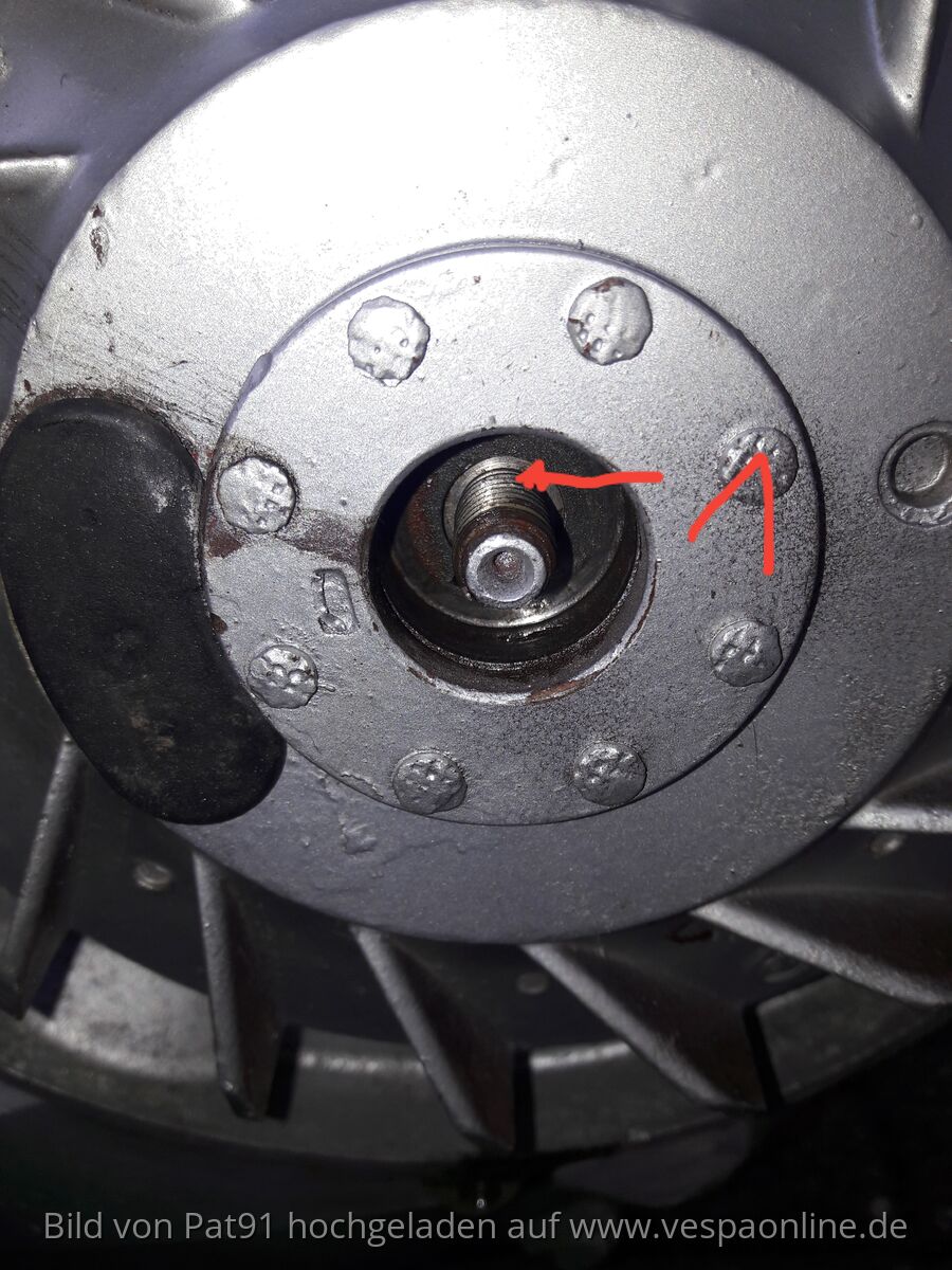

    Zitat von Pat91
    So, Abdeckung runter Mutter offen. Ich vermute mal stark, ich brauche ein Polrad Abzieher.
    Nein, du hast im Polrad eine Nut für den passenden Sprengring der mitsamt der Kragenmutter als Abzieher dient
    Was du nicht hast ist ein Gewinde im Polrad für einen Polradabzieher.
    Vielen Dank.
    Also brauche ich einen Sprengring der in diesen Zwischenraum passt, und dann drehe ich die Mutter mit dem dicken Falz wieder drauf? Sehe ich das so richtig? War nämlich nur die Zahnunterlegscheibe und die Mutter mit dem dicken Falz drauf.

    • #83
    Nein, du schraubst die Mutter, in dem Fall egal ob mit oder ohne Unterlegscheibe, wieder rein. Dann ist der umlaufende Schlitz genau über der Mutter. Da kommt der Sprengring rein. Und wenn du nun die Mutter wieder rausschraubst drückt sie gegen den Sprengring und, im Idealfall, kommt das Polrad mit raus.

    Zitat von Pat91
    Versteh ich nicht wirklich.
    Wenn die Schraube drin ist dann liegt die Nut im Polrad über der Schraube. Wenn du nun den Sprengring in die Nut legst kann der sich, im Verhältnis zum Polrad, nicht nach oben oder unten bewegen. Beim erneuten rausschrauben der Kragenschraube drückt deren Kragen gegen den Sprengring. Wenn du nun die Schraube weiter rausdrehst drückt diese immer mehr gegen den Sprengring, dieser wiederum ist in dieser Richtung fest im Polrad drin.
    Ergo: Sprengring und Polrad werden von der Schraube längs der Kurbelwelle rausgedrückt.

    Seegering Durchmesser 25 mm, DIN 472

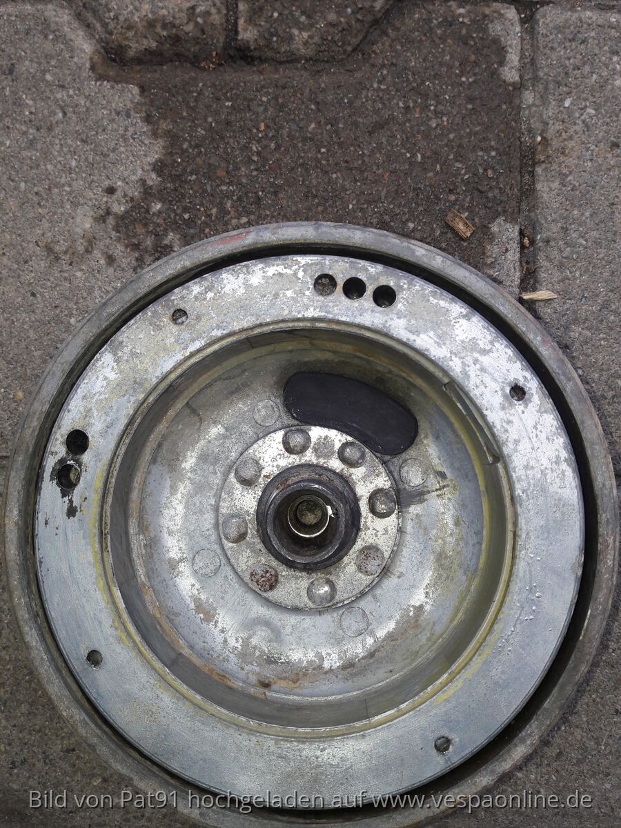

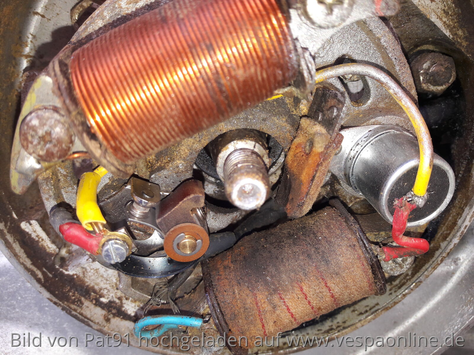

    So einer hat gerade so gepasst. Polrad ist runter. :thumbup:
    Natürlich hab ich jetzt wieder neue Fragen.
    1.Warum bohrt jemand Löcher ins Polrad?
    2.Zündplatte erneuern, oder nur das alte Kabel das an das Kästchen geht?
    3.Für was ist das Filzding, denn das sieht auch nicht mehr so gut aus?
    4.Kann man die Platte mit Bremsenreiniger säubern?
    Ich glaube das war es erstmal. klatschen-)
  • Pat91
    21
    486
    84
    Mannheim
    V50R Bj.73

    • September 17, 2020 at 12:26
    • #92
    Die Löcher sind sogenannte Wuchtungsbohrungen damit dein Polrad nicht unwuchtig läuft!
    Der Filz gehört gefettet (hitzebeständig) und dient zur Schmierung des Unterbrechernockens.
    .....und wenn jetzt schon mal alles unten ist, dann spendierst du deiner Zündung gleich mal alle drei Verschleißteile neu (Unterbrecher, Kondensator und den Unterbrecherfilz)
    ja und auch die Kabel neu (User friedi im GSF bietet da hervorragende Kabelpeitschen für deine Zündung an!)

    • #93
    Das sind Wuchtbohrungen um die Unwucht des rotierenden Lüfterrades auszugleichen. Alternativ könnte man auch an den gegenüberliegenden Stellen Gewichte anbringen, braucht aber mehr Platz und erhöht das Gewicht des Lüfterrades, was zu einem schlechteren Ansprechen des Motors auf Gas geben zur Folge hätte.

    • September 17, 2020 at 13:21
    • #95
    Und die alten Spulen? Nur sauber machen oder tauschen?
    Was ist eigentlich der Unterschied zwischen innen und außen Zündplatte?

    • September 17, 2020 at 20:01
    • #96
    Wegen dem Kondensator. Da gibt es ja verschiedene (yf 32, yf35 usw). Wenn ich jetzt einen mit einem Kabel nehme, muss ich dann das rote Kabel von der Zündspule wieder anlöten? Es gibt auch welche mit 2 Kabel. Kann ich dann das rote Kabel an der Schraube von der Zündspule Halterung festmachen.

    • September 20, 2020 at 11:32
    • #97
    Das rote Kabel kann man anlöten. Wenn man löten kann, ist das sicher schnell passiert, bei mir hat es was länger gedauert...
    Beim Kondensator noch darauf achten, ob er mit oder ohne seitliche "Halteplatte" ist

    • September 20, 2020 at 17:58
    • #98
    habe jetzt den bei SIP bestellt mit 2 Kabeln. Gelb und Rot. Ich denke die Kabel an der Zündspule muß ich eh auswechseln. Halteplatte hat er.

    • September 22, 2020 at 19:32
    • #99
    so Zündplatte Kondensator, Unterbrecher getauscht. Filz mach ich noch zuhause, kam erst heute Mittag. Platte eingebaut. Zündfunke ist an der Karosserie wieder sehr gut sichtbar. Kompression ist auch da. Nur anspringen tut sie nicht. <X

    • September 22, 2020 at 20:59
    • #100
    Stimmt der Zündzeitpunkt? Stimmt der Unterbrecherkontaktabstand?
